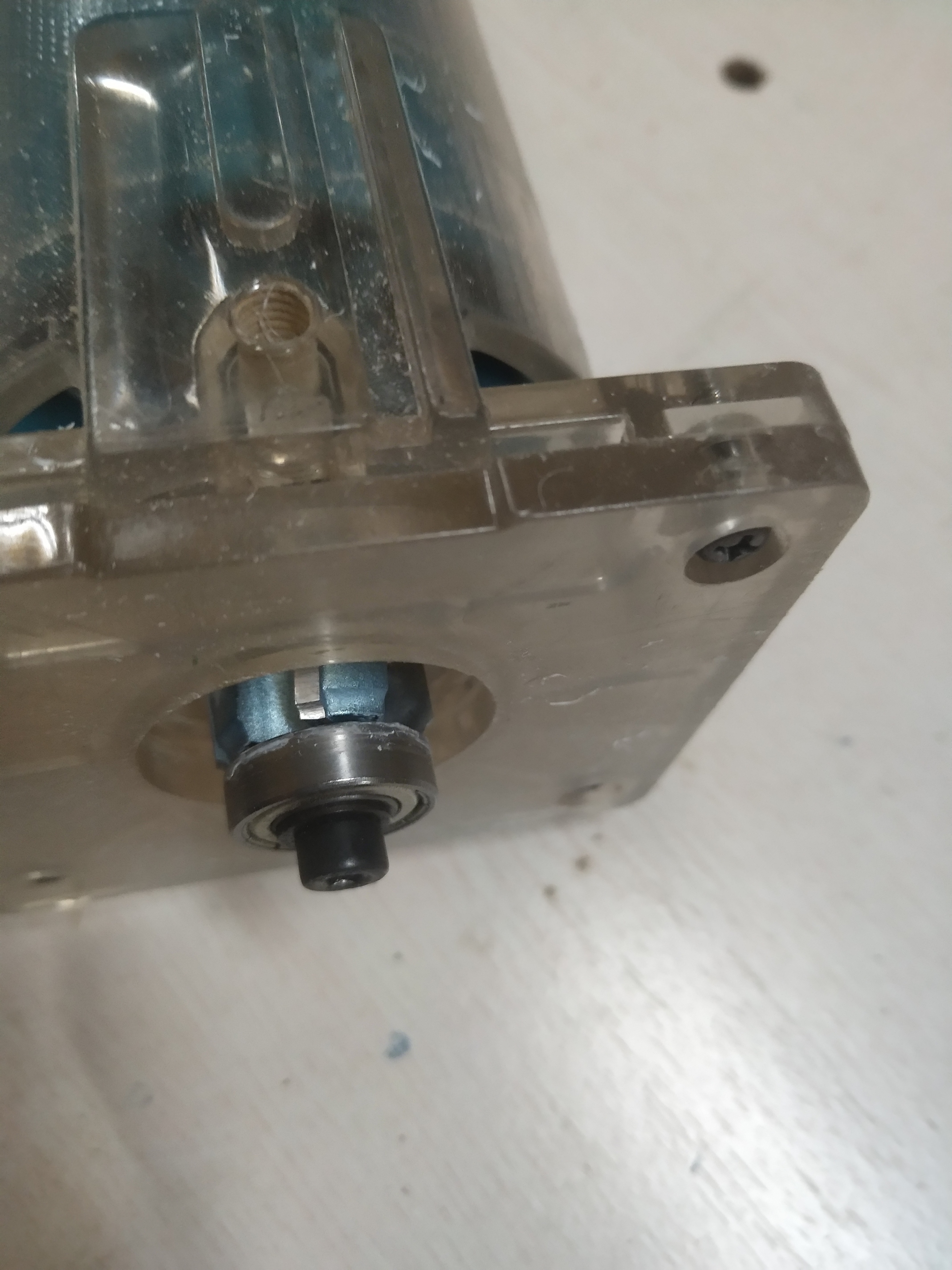

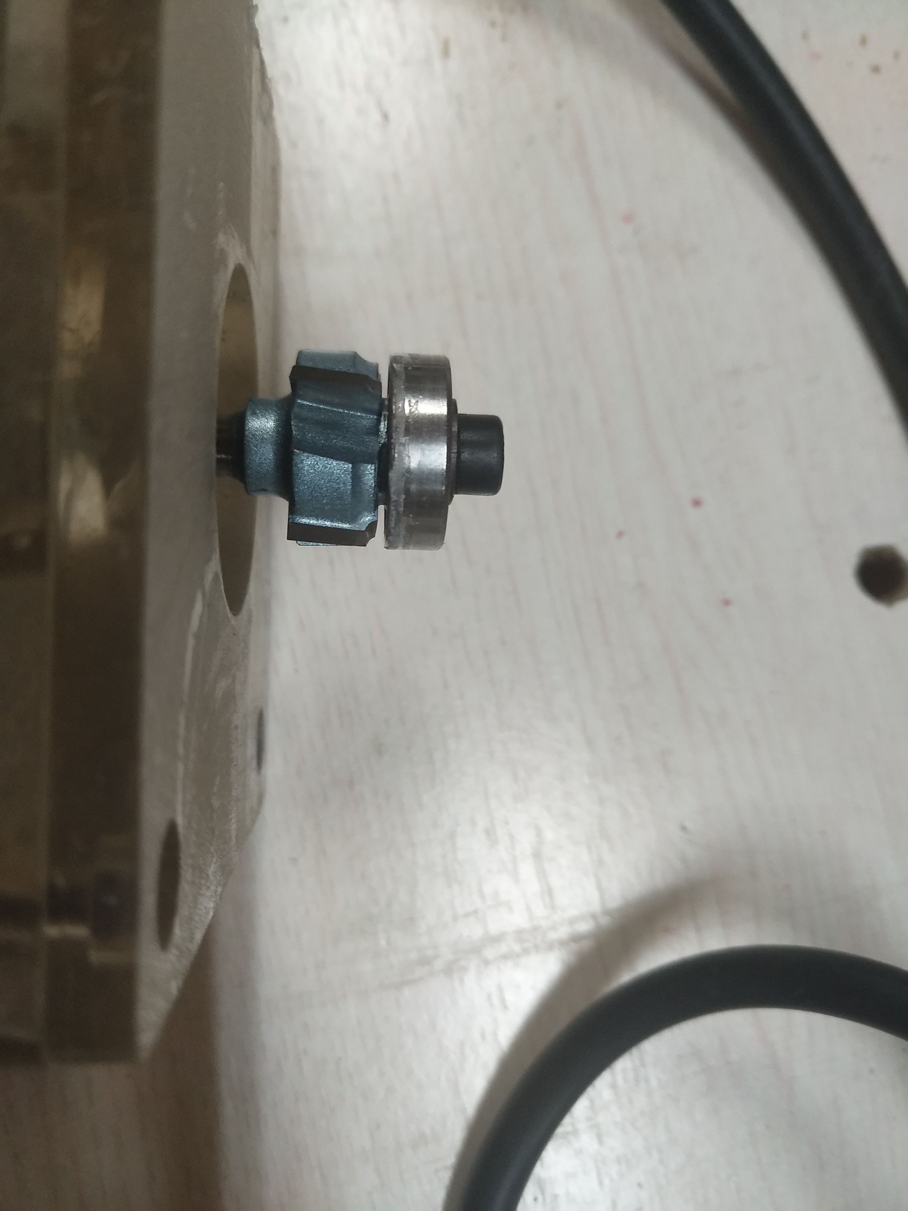

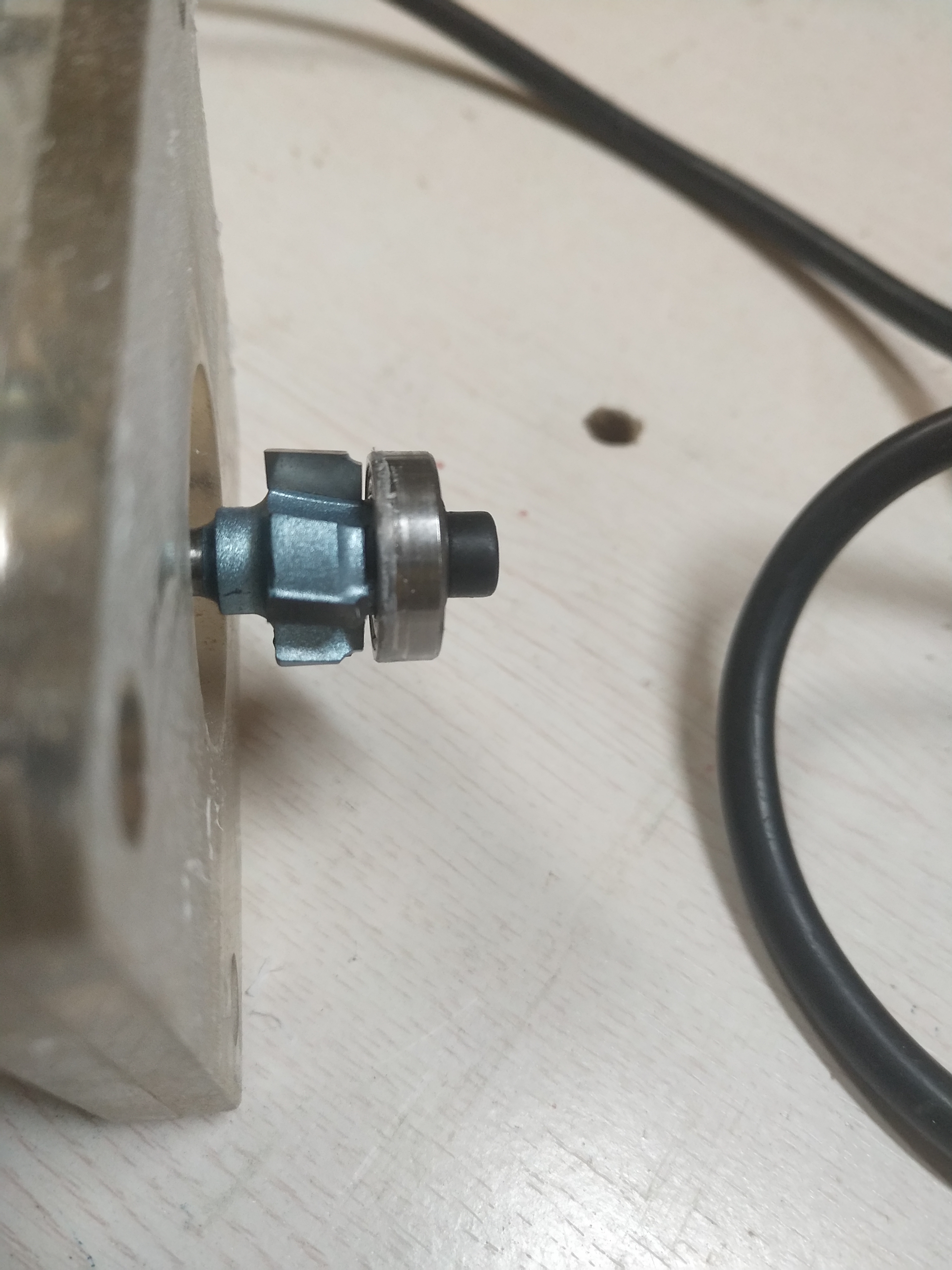

Gracias a todos por la respuestas. Abajo os dejo la fresa que he utilizado. La verdad es que no había pensado apoyarla en el tablero en vez de en el canto, tal y como dice Virutas.
El problema no es que oscile la fresadora, es que no conseguí dejar la fresa a la altura correcta para que cortara el canto al ras, me lo dejó como medio milímetro más pequeño, y claro, queda mal.
El canto de pvc es de 1 mm, en la web pone 0.8 mm pero lo he preguntado y lo he medido y mide 1 mm. Es durísimo. Y con cola normal me quedó bien pegado, hace años ya pegué algún canto así y de momento aguanta. En su momento lo corte con formón, cuter, cortacantos manual y cuesta una barbaridad y se me clavó en el tablero más de un vez. Lo de la cola de contacto es que no me gusta nada, se tarda media vida entre ponerla, esperar que seque, etc. Hay que tener en cuenta que lo que hago es para mi, si algún día se despega lo pego otra vez.
