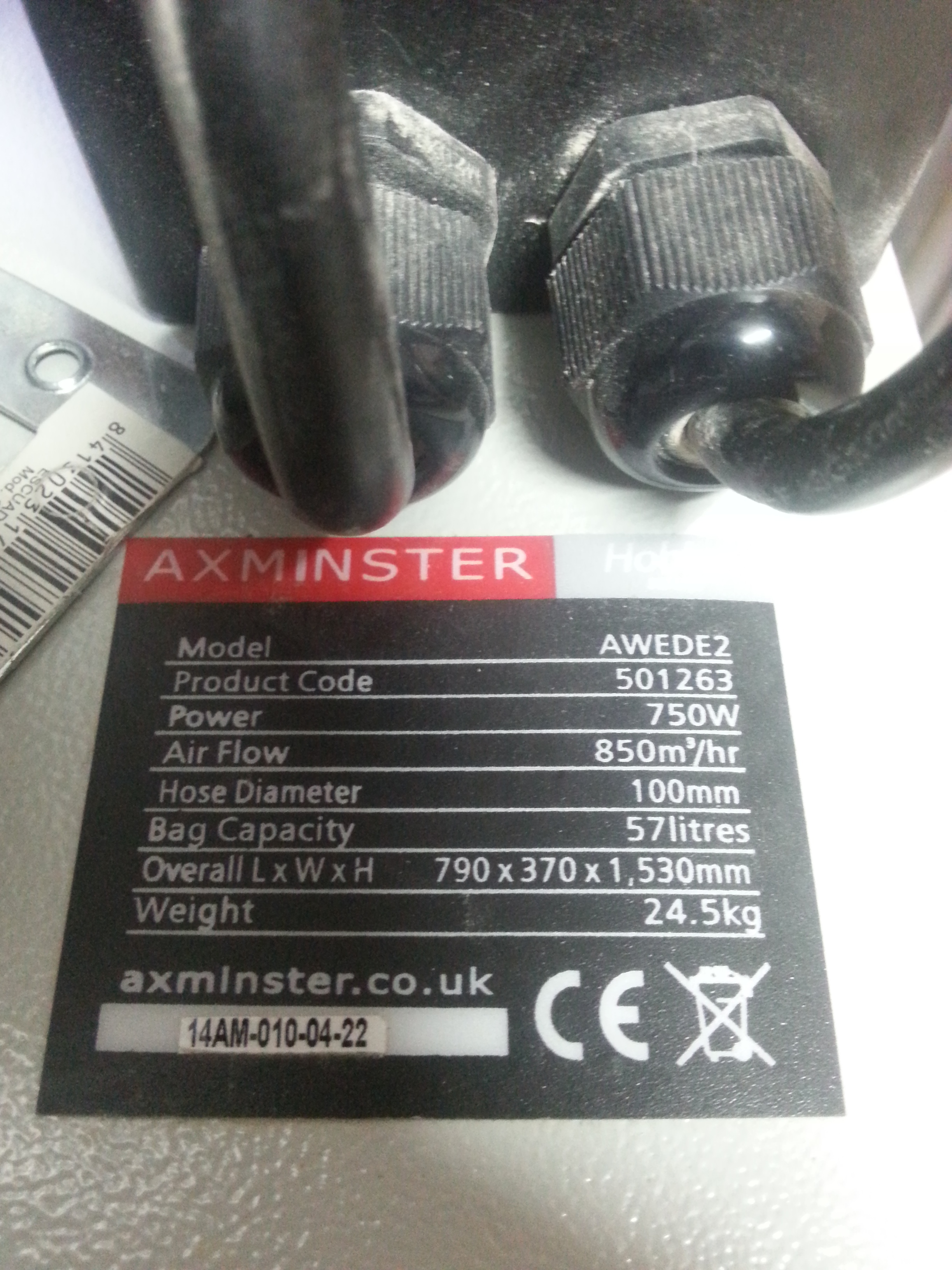

Pues me asalta la siguente duda en cuanto al tema de los aspiradores de saco…
A parte de la potencia tambien interfiere los metros cubicos por hora?.
Si es asi, cuanto mas metros cubicos, mejor aspiracion?
O que parametros se tendrian que mirar a la hora de adquirir un aspirador de virutas?
esta claro que cuanto mas volumen de aire sea capaz de mover mucho mejor.pero hay que dimensionar para saber lo que necesitamos,si quieres hacer una instalacion en todo el taller hay que pensar que el rendimiento baja segun los metros de canalizacion que tengas que ibtalar, si lo que quieres es un aspirador que puedas mover de una a otra maquina ,un aspirador pequeño sera suficiente,lo que si te recomiendo es que si el aspirador lo tienes dentro del taller ,equipes el aspirador con un buen filtro de papel.
Vale, pero puede ser potencia de 1cv y mucho volumen de aire o va proporcinal?.
Ahora lo que tengo es movil, pero si podria interesar una pequeña instalacion para no estar moviendo maquinas.
El filtro de papel ya lo tengo puesto desde unos cuantos años
la potencia y el volumen de aire van de la mano,para mover mas volumen necesitas aspas mas grandes y mas potencia para moverlo.
