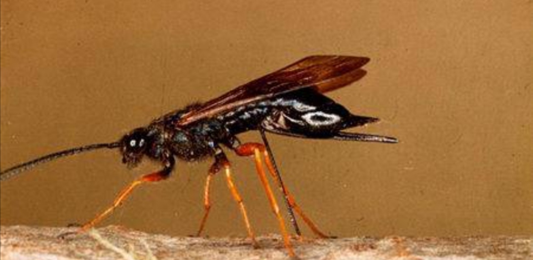

El agujero gordo y la avispa, creo que es un agujero de una larva tipo bacalauria y una
pobre abeja solitaria.
Si son piezas pequeñas se me ocurre que las pongas en el arcón congelador en caso de que tengas.
Me permito aclarar una cosa.
No es la abeja Maya.
Es la Sirex noctilio o avispa de la madera.
Son sus larvas las que hacen los bujeros grandes.
Es un bicho remalo. En Europa hemos tenido la suerte de que un pequeño nemátodo se les pone en los testículos (vulgo cojones) y produce su esterilidad.
Pero se han detectado ejemplares con una modificación genética que se pasa por los testículos al nemátodo.
Se matan por fumigación al vacío o en horno.

Ah pues acabo de leer que es de aqui, y infestamos América y Australia.
Pero solo ataca las coníferas segun el artículo

Ese es el bicho… Esta la plagada, al final esa madera ha ido casi toda a la chimenea, guardé algunos menos afectados y los voy a pretornear este finde. Gracias
