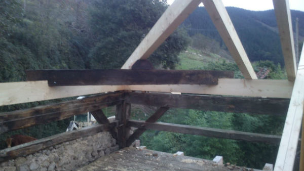

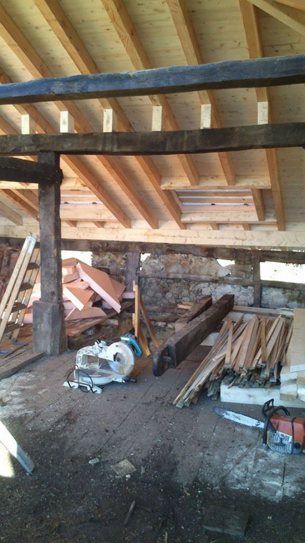

Porque al fin y al cabo, vivo de la carpintería que esta en mi entorno.Os muestro una obra singular de carpintería de armar, de entramado pesado, de un caserio vasco.

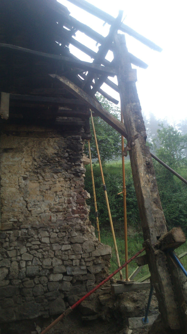

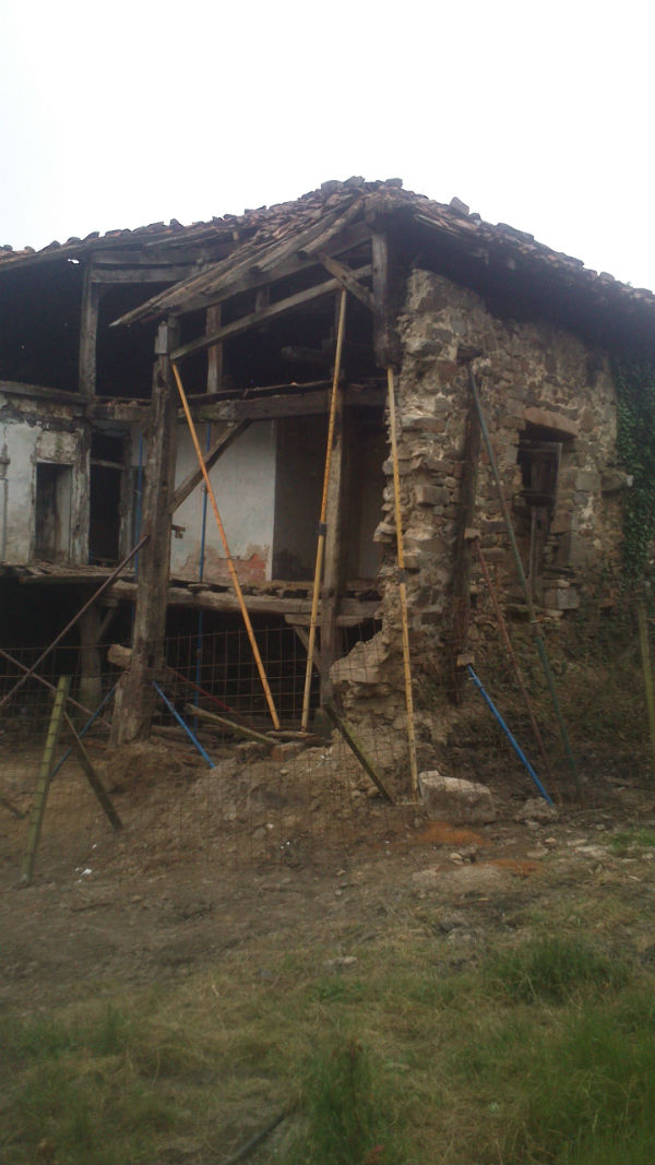

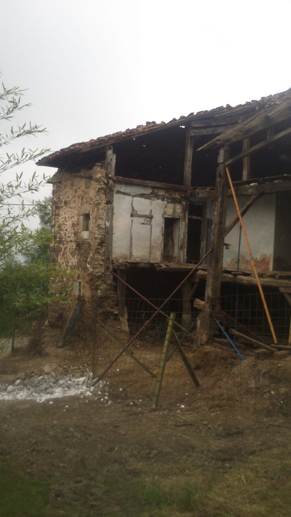

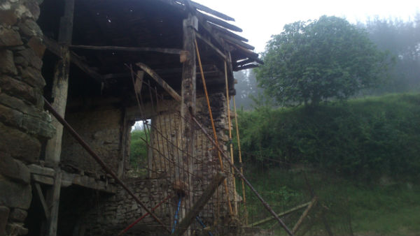

Asi estaba cuando entramos:

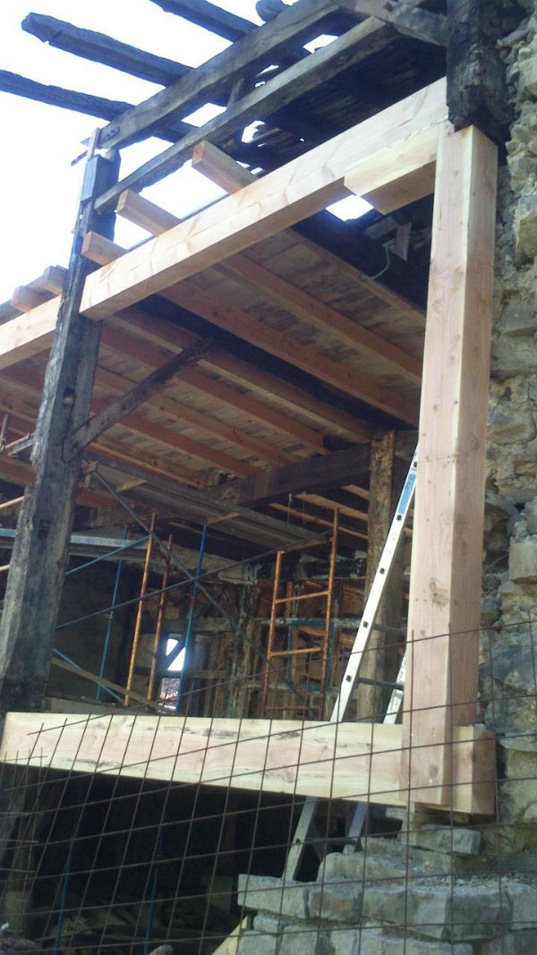

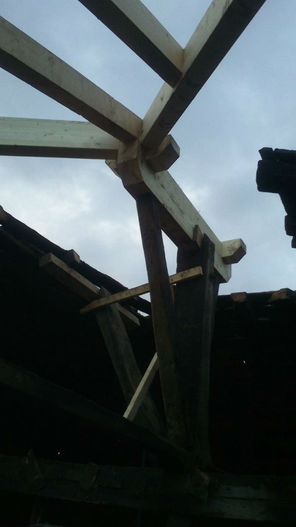

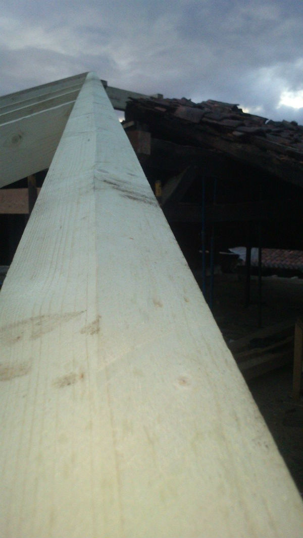

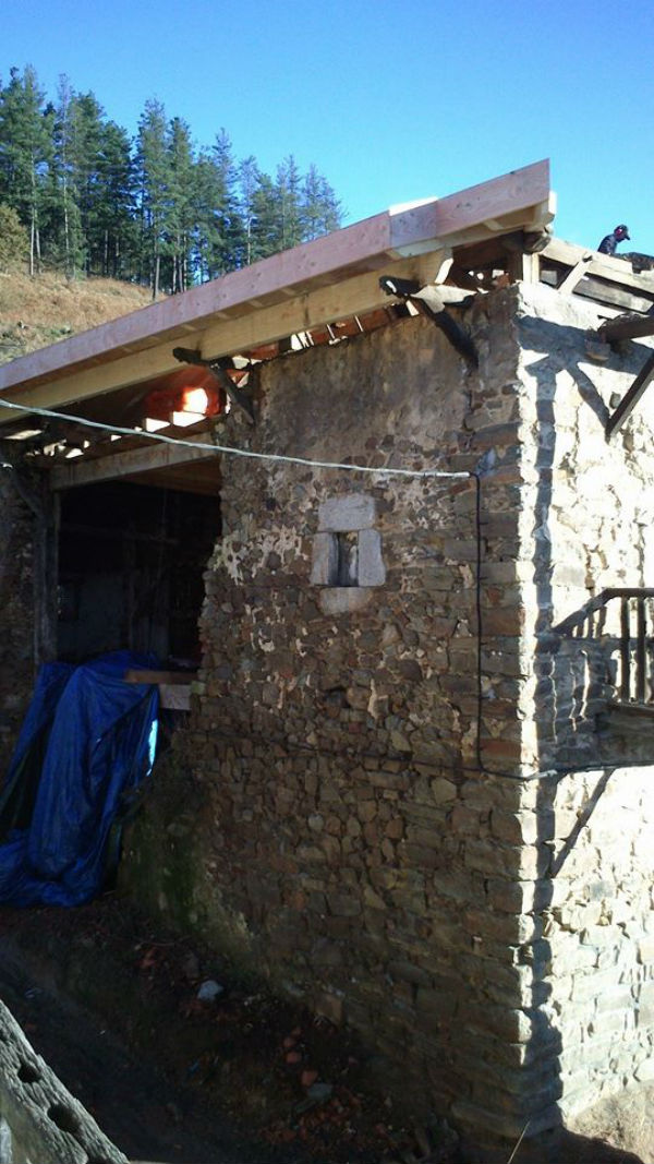

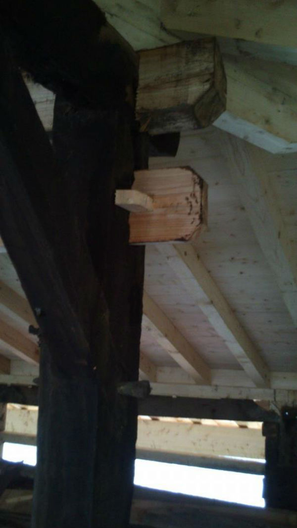

Y por ultimo, se realizo la cubierta de 4 aguas, con sus correspondientes limatesas:

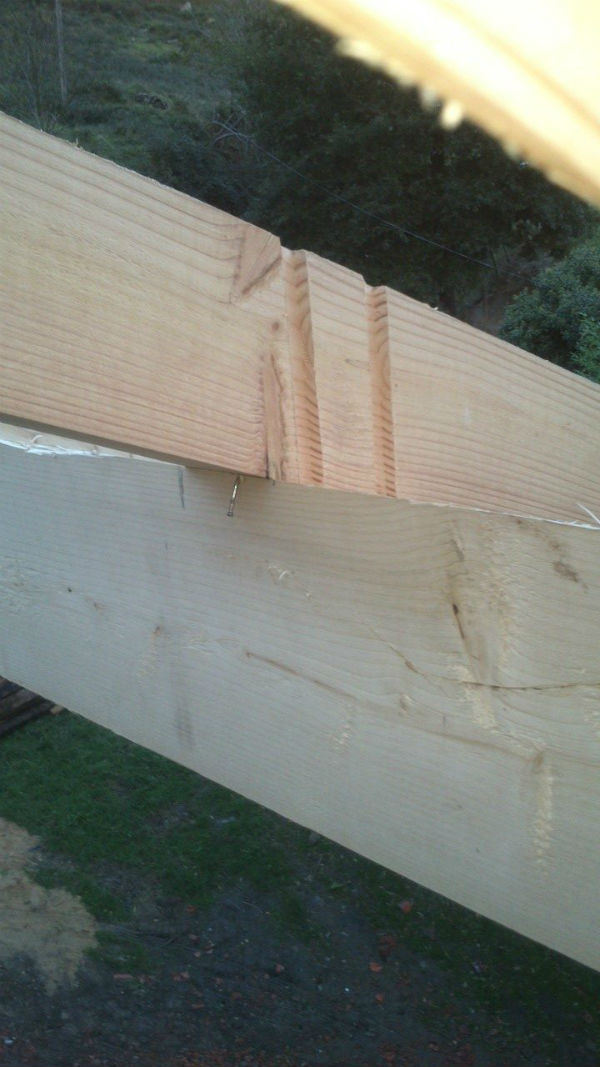

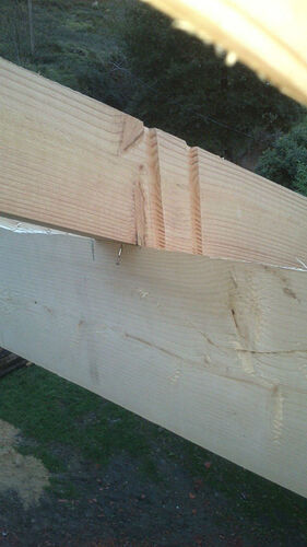

detalle de cumbre:

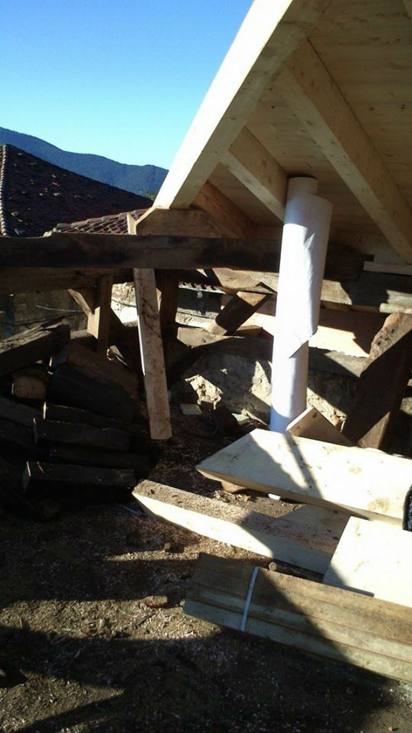

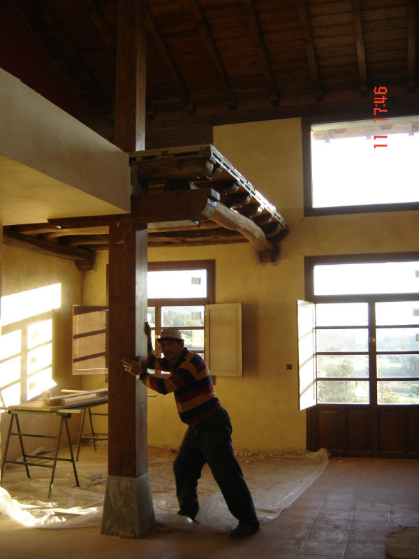

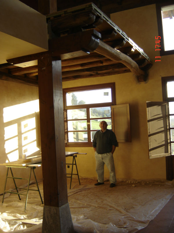

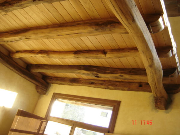

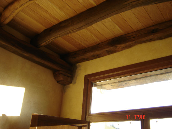

Vistas interiores :

Me encanta el alfarje, con las vigas sin planificar.

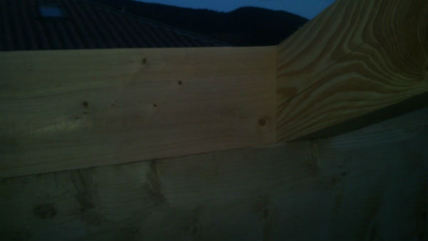

Fuchinga , si creo que a lo que te refieres cuando dices vigas sin planificar, es a vigas sin cepillar no es asi. Lo primero que se hace una vez de escogida la madera es con una cuchilla con widias intercambiables, limpiar la madera, quitando toda la albura.
Después se elige la cara/canto que este lo mas recto posible.Se le quitan los clavos o elementos metálicos que contenga.
Después se procede a su rectificado/cepillado mediante un cepillo eléctrico , en mi caso de 17cm de ancho, siempre acompañado de una regla(que sirve de guía).
Una vez cepillado, se lija todas las caras/cantos, con lijas de mas grano a menos grano (hasta 200).
La madera de reciclaje es agradecida, pero necesita mucho trabajo. Ademas si no se tiene un canto cepillado ¿Cómo vas a buscar los niveles?¿echar cuerda?¿como saldría el forjado?
NO HAY MEJOR ACABADO QUE CON EL CANTO CEPILLADO.
UN SALUDO

Por cierto, me interesa mucho el tema de buscarle una cara a las vigas redondas. ¿Cómo es exactamente eso que cuentas del cepillo y la regla?

Una duda: cuando se quite el amigo ese que sostiene el pilar, no se cae el techo?

Disculparme que no haya podido responderte antes larrama.
A mi me encanta todo lo que sea carpintería de armar, lo que suelo hacer es cortear todo en el suelo y luego montarlo, teniendo encuenta las base del edificio, desniveles, etc.Concretamente ese fue mi primera reparación de una estructura, y no se cuando volveré a hacer otra de este tipo.
Sobre el cepillado de las vigas de roble recuperadas, lo primero que se hace es mirar cual de los cantos es el mas “recto”,. Teniendo en cuenta que en madera recuperada es muy difícil.Una vez elegida el canto/cara( suelen tender a ser redondeadas), tienes que limpiar y extraer los clavos.
Luego en un rotaflex/radial montas un discos con cuchillas, y limpias esa cara . Luego te coges una regla y en mi caso tengo un cepillo eléctrico makita de 17 cm de ancho. Coloco la regla sobre la cara elegida y veo las zonas elevadas y empiezo a cepillar hasta que lo enderezo.
Y después se desbasta los restantes caras con el disco de cuchillas y luego lijas de 80 y una un poco mas fina.
El acabado es impresionante, lo mismo que su elaboración.¿y por que hago esto? Porque me permite poder nivelar bien las viguetas, asienta bien la tarima, y por debajo no se ven huecos.
