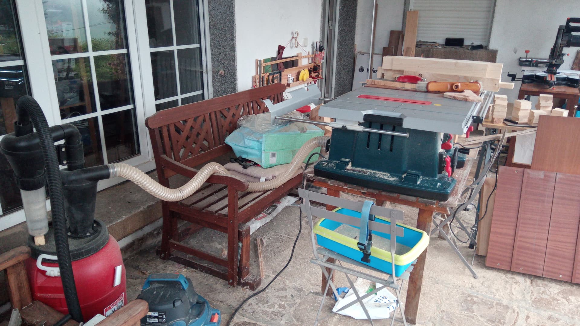

Tengo una sierra de mesa Bosch XC10, una ingletadora Tacklife que no hay quien la cuadre, y una fresadora Kinzo muy mala con la que todavía no he conseguido hacer nada decente.

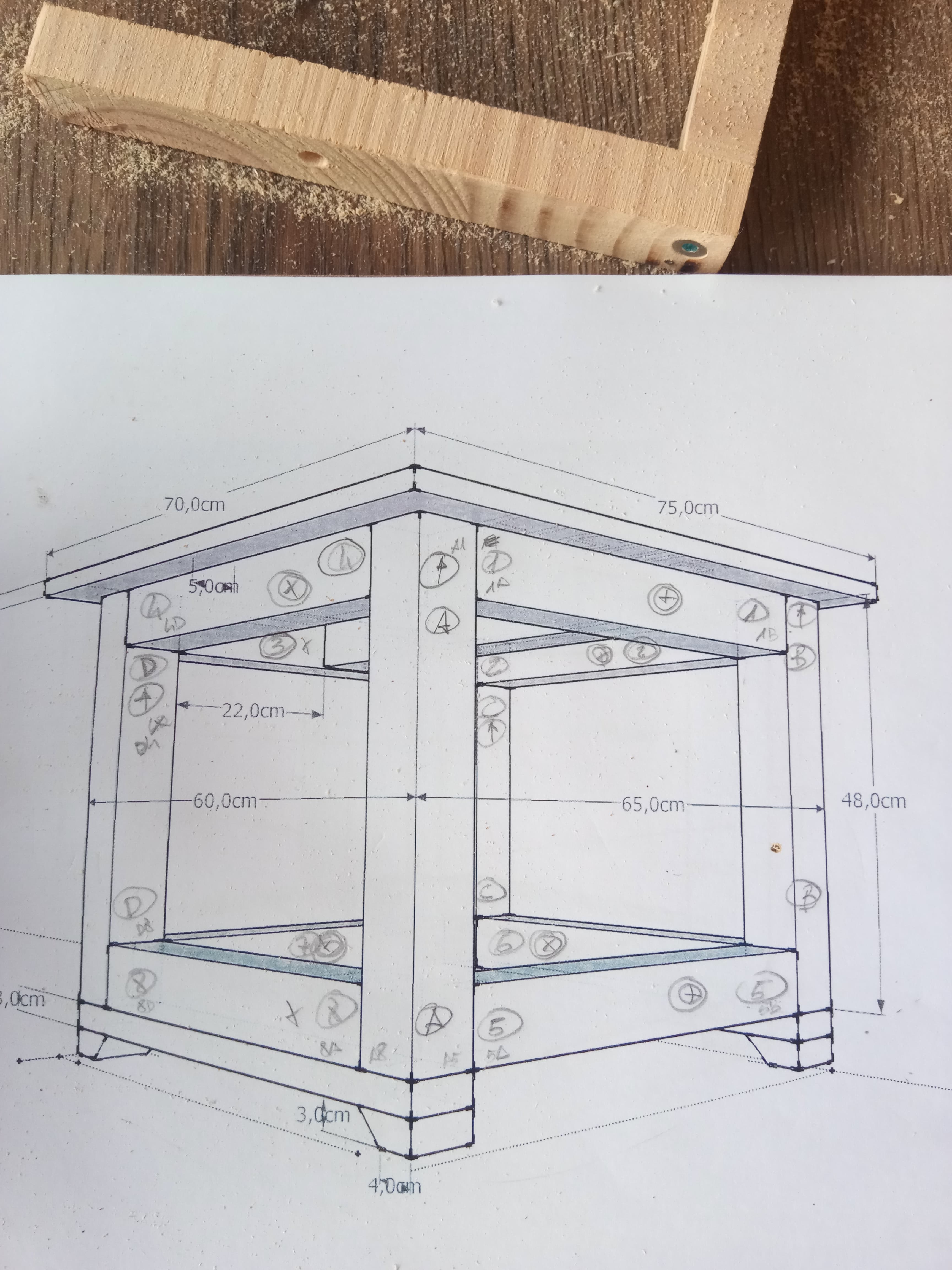

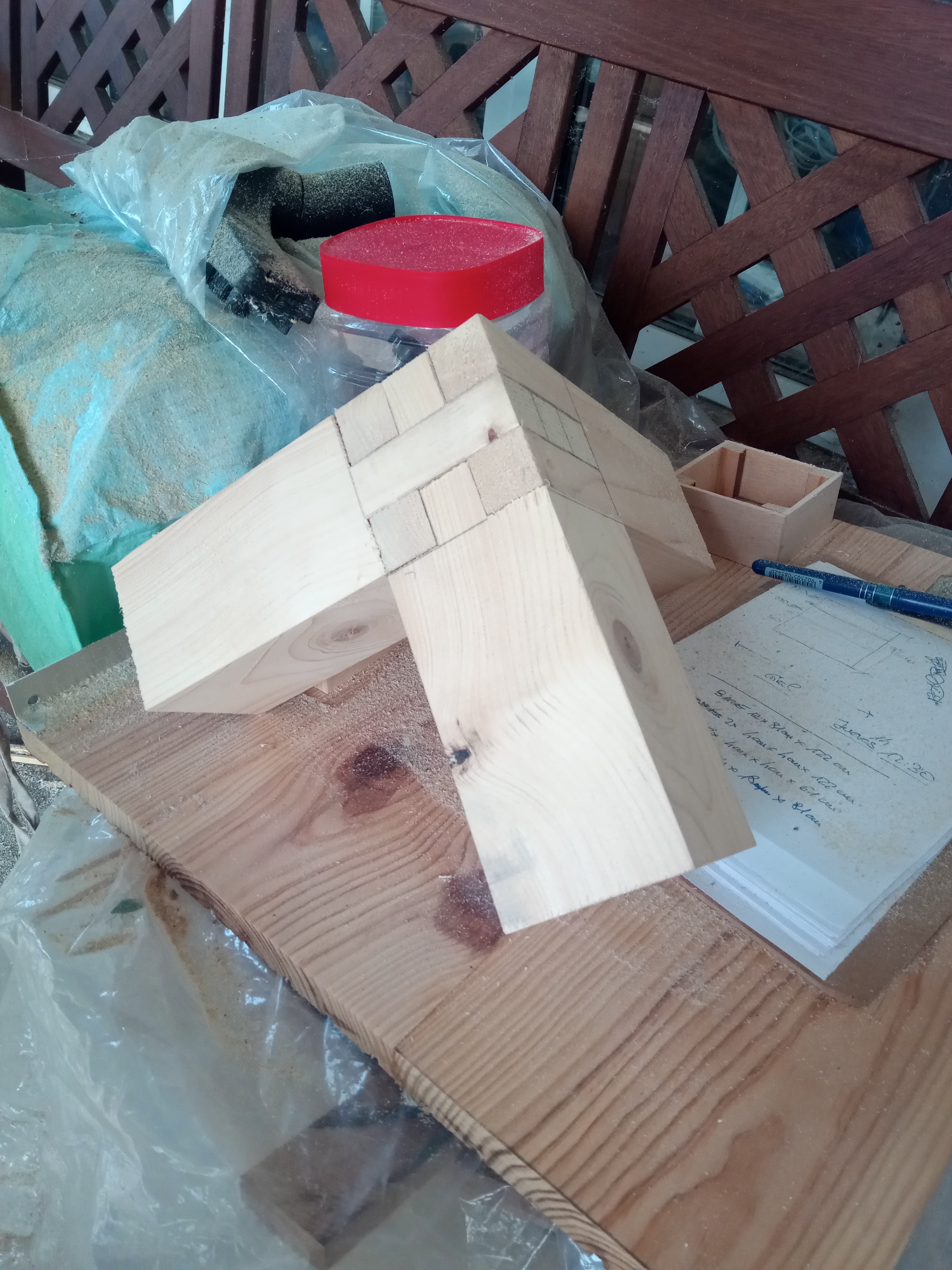

Ahora estoy haciendo una mesa para la sierra, para poder recuperar la mesa del porche, con un ensamble que vi en Youtube y que me pareció interesante:

la mesa tiene buena pinta, yo le pondria ruedas ya que veo que la moveras frecuentemente.

Tengo la misma sierra que tú y también te recomiendo que le pongas ruedas con freno y que le iguales la altura ( incluyendo la sierra) a otras mesas o banco que tengas pues te será de ayuda con piezas grandes.

Gracias @virutasibz . De hecho está previsto. Si te fijas las “patas” añadidas inferiores están para que giren y conviertan la mesa en movible o fija.

Kilómetros va a tener unos cuantos, porque para usarla la tendré que desplazar cada vez.
