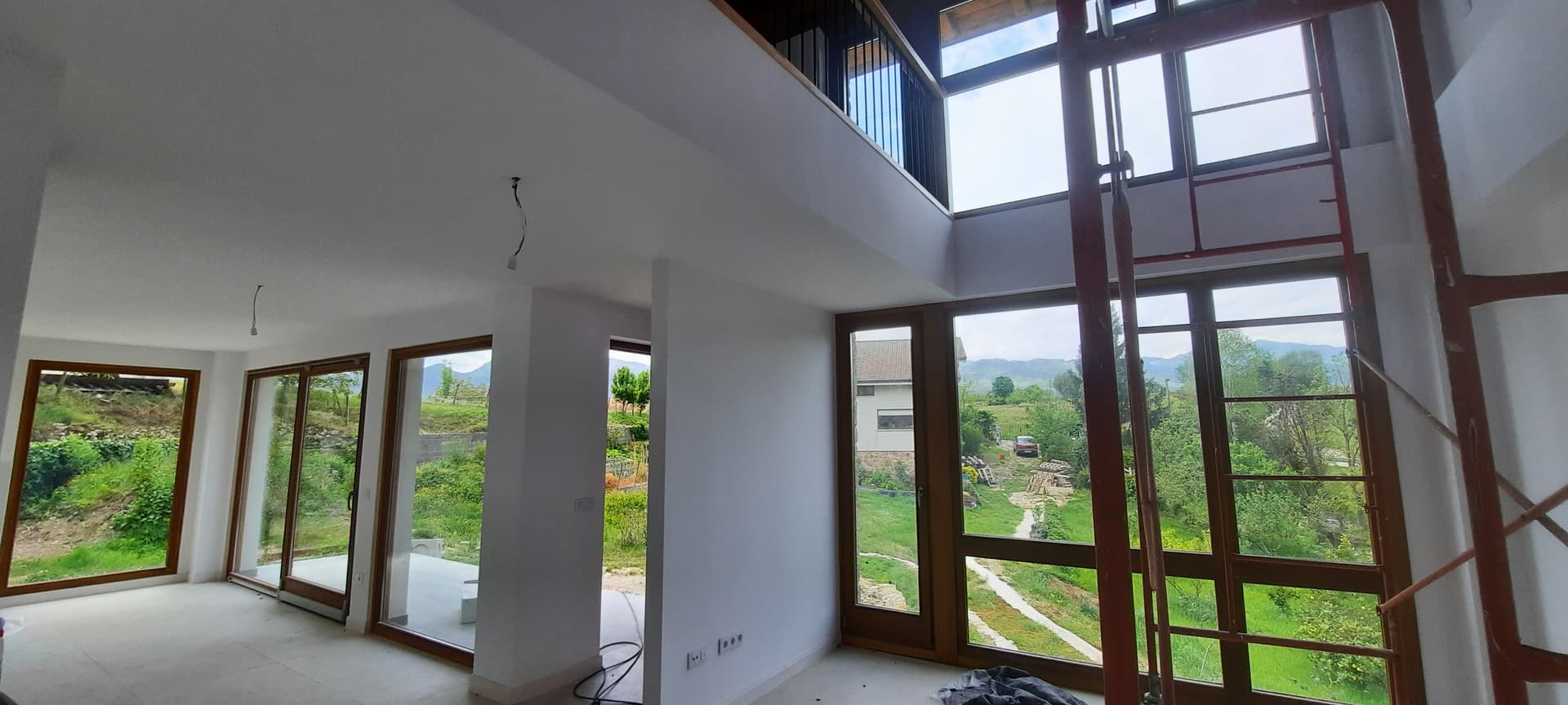

Hoy he estado dando los ultimos ajustes a unas ventanas de madera de iroko antes de entregar la obra y me ha parecido bonito para compartir con vosotros por la particularidad de los amplios ventanales que dan mucha luminosidad a la estancia. Son una combinacion de vidrios fijos con ventanas oscilobatientes y osciloparalelas

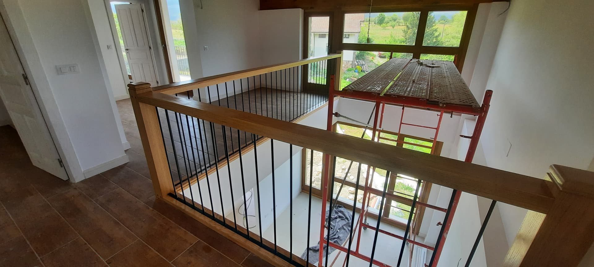

Magnifico trabajo. Los barrotes son de forja?
Gracias, son varillas de hierro de 20 mm soldadas a pletina de 30x8. Yo le hago al pasamano y solera un canal de 31x8 mm para que encaje

Espectacular, Angel, como siempre. ¿La otra casa que se ve al fondo es suya tambien o del vecino? Porque con esos ventanales no les hará falta tele, tienen gran hermano justo enfrente. :joy:
:rofl::rofl: es de sus padres!

Q maravilla, q buen gusto… Me encanta como trabajas. De q madera es el pasamanos? A ver si me decido hacerla yo, y me atrevo.
Es roble europeo. Para pasamanos lo que hago es laminarlo, con tabla de 2 cm que esta bien seca, encolo 4 capas y me curo en salud.
Gracias Angel. Para nos desvirtuar el hilo, voy a abrir otro hilo para pediros consejo para un pasamanos de mi casa. Entiendo q hacerlo laminado buscas estabilidad no? Para evitar movimiento… Me quedo boquiabierto.
Exacto… el roble macizo de 8 cm de grueso es complicado. Prefiero laminar tabla de 2 cm y me quito de problemas
