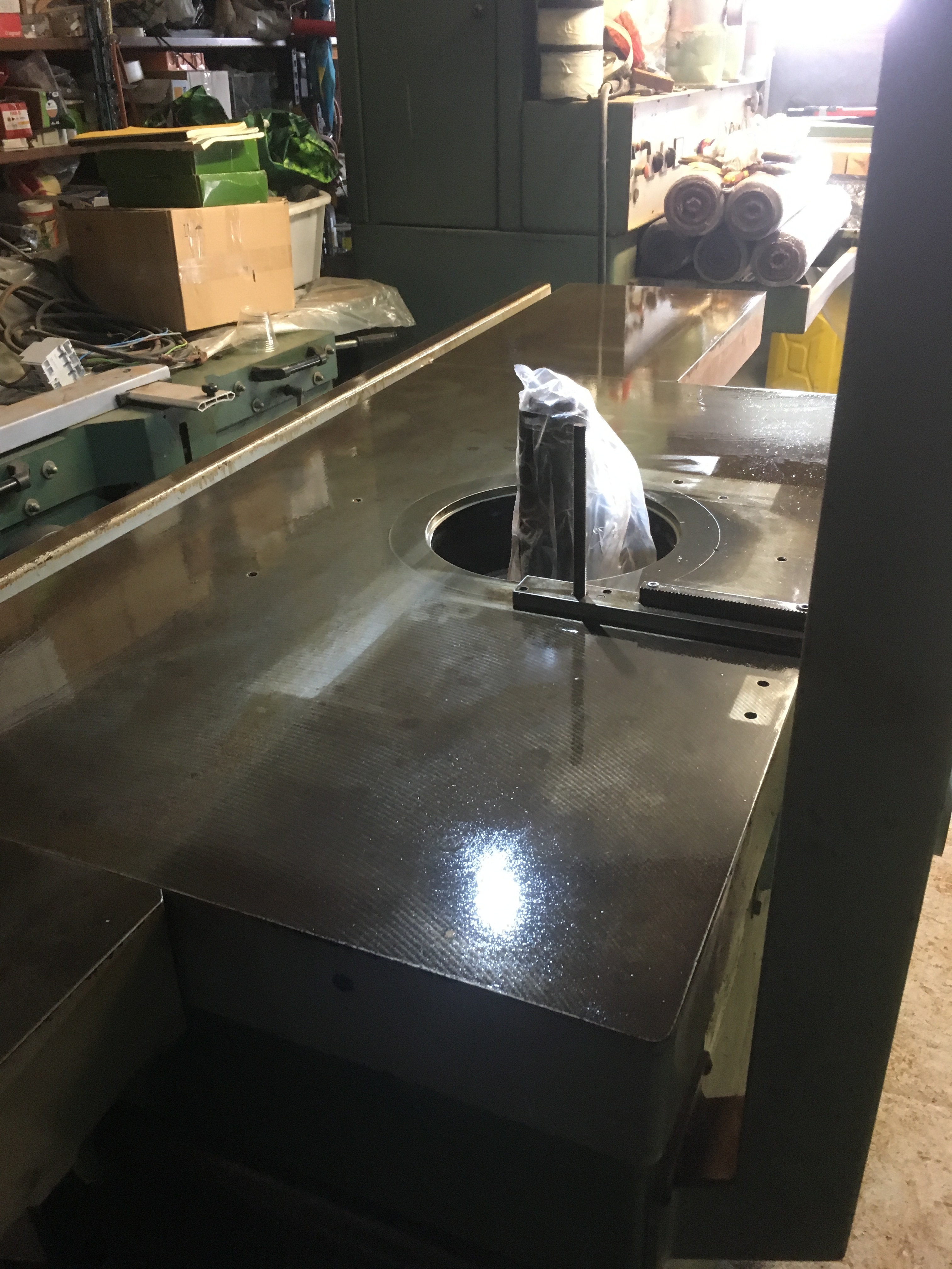

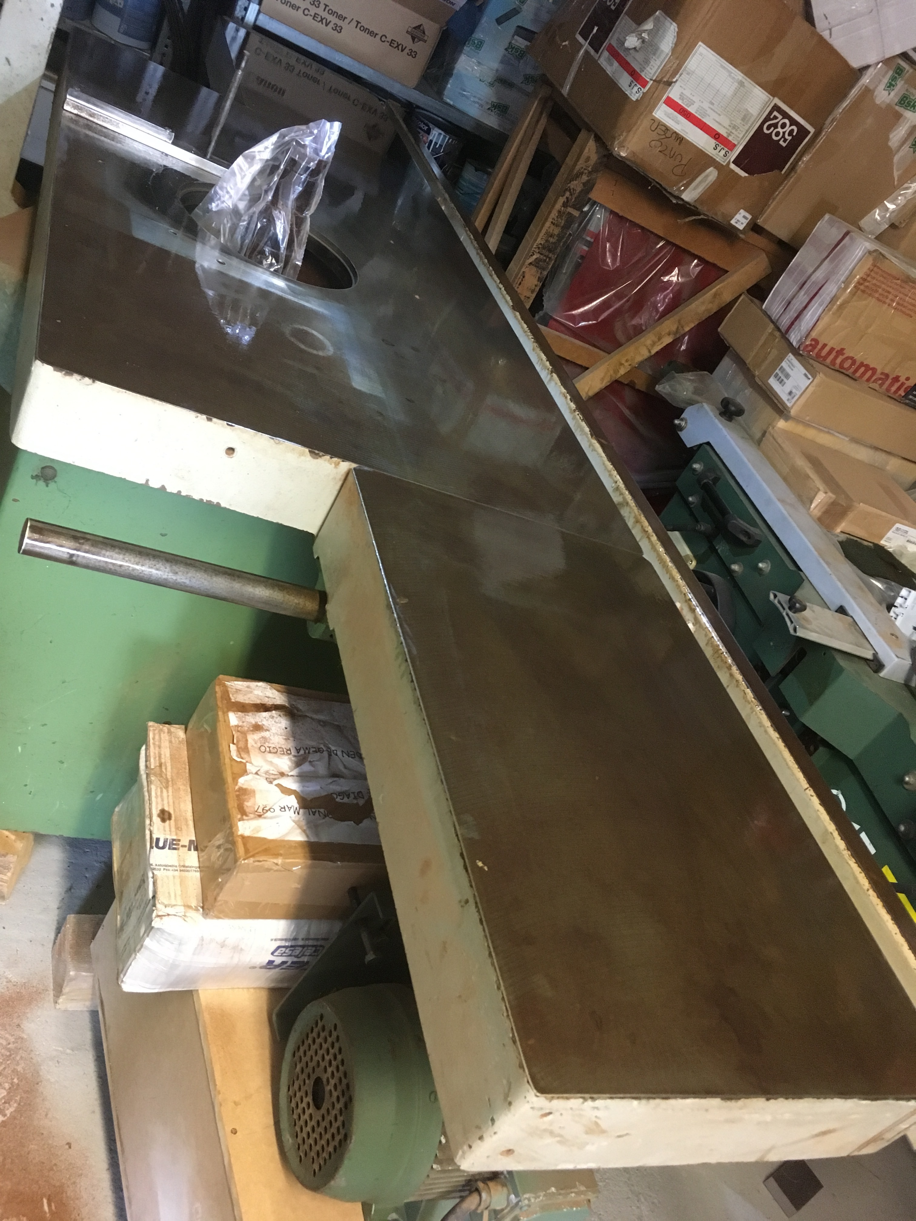

Buenas,
Llevo tiempo buscando comprar un carro de espigar para la tupi que tengo, una Griggio T 270. No encuentro nada por segunda mano ni tampoco un contacto de Griggio para que me aclaren como puedo conseguir uno para este tipo de máquina.
He pensado en hacerme uno usando guias metálicas en V y un sistema de ruedas como tiene el carro de la escuadradora. Que opináis? Me vendrían bien algunos croquis o indicaciones. Un saludo!
