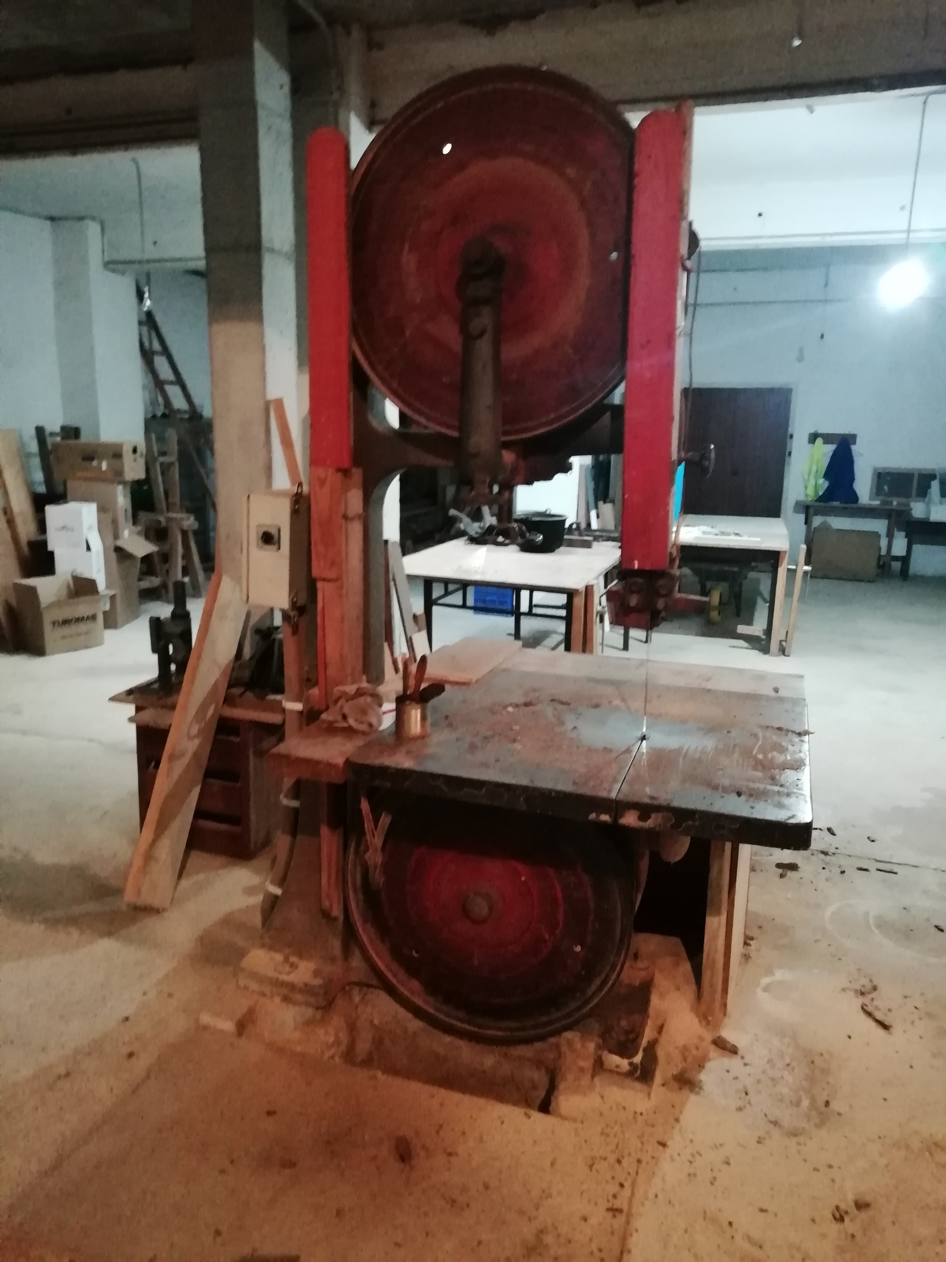

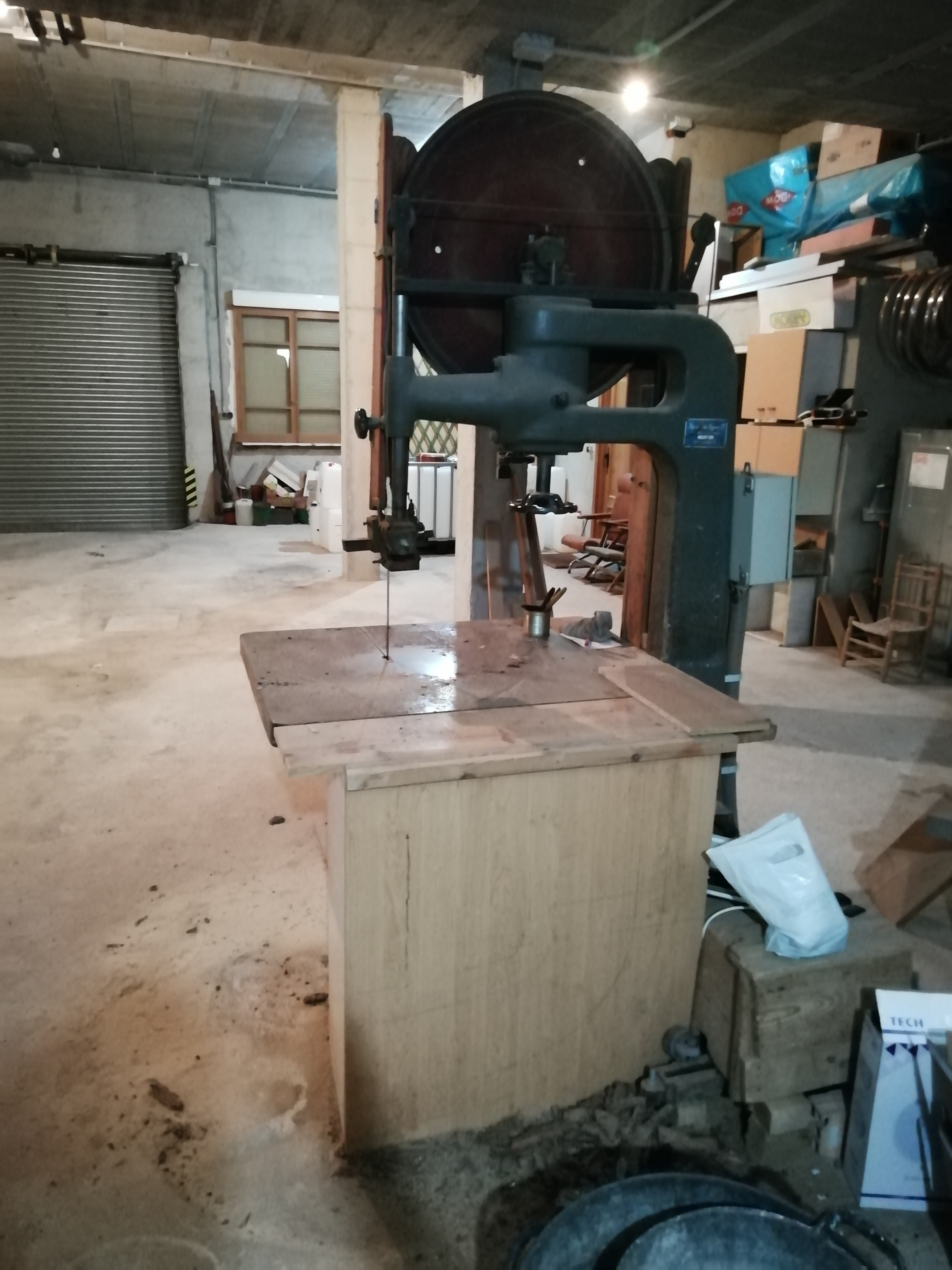

Soy nieto de carpintero, y dispongo de una antigua sierra de cinta. Me gustaría aprovecharla para poder sacar tablones de troncos de pino principalmente.
Soy un auténtico “analfabeto” en cuanto a la carpintería y los detalles del aserrado de troncos, pero tengo ilusión por empezar a aprender algo de este mundo tan apasionante.
Os dejo unas fotos de la sierra en cuestión
Para poder usarla para sacar tablones, entiendo que debería añadirle algún tipo de carro. La oferta de carros usados que he visto se escapa de mis posibilidades, además de que son sistemas grandes y pensados para líneas de producción. Yo necesitaría algo simple, para un uso muy ocasional, y que fuera sencillo de desmontar para liberar el espacio cuando no se use.
Por ello, quería preguntaros si conocéis algún carro existente de esas características o si sabéis de algún diseño ya realizado para esa función o tenéis alguna idea para realizarlo de forma casera (o con la ayuda del herrero del pueblo).
