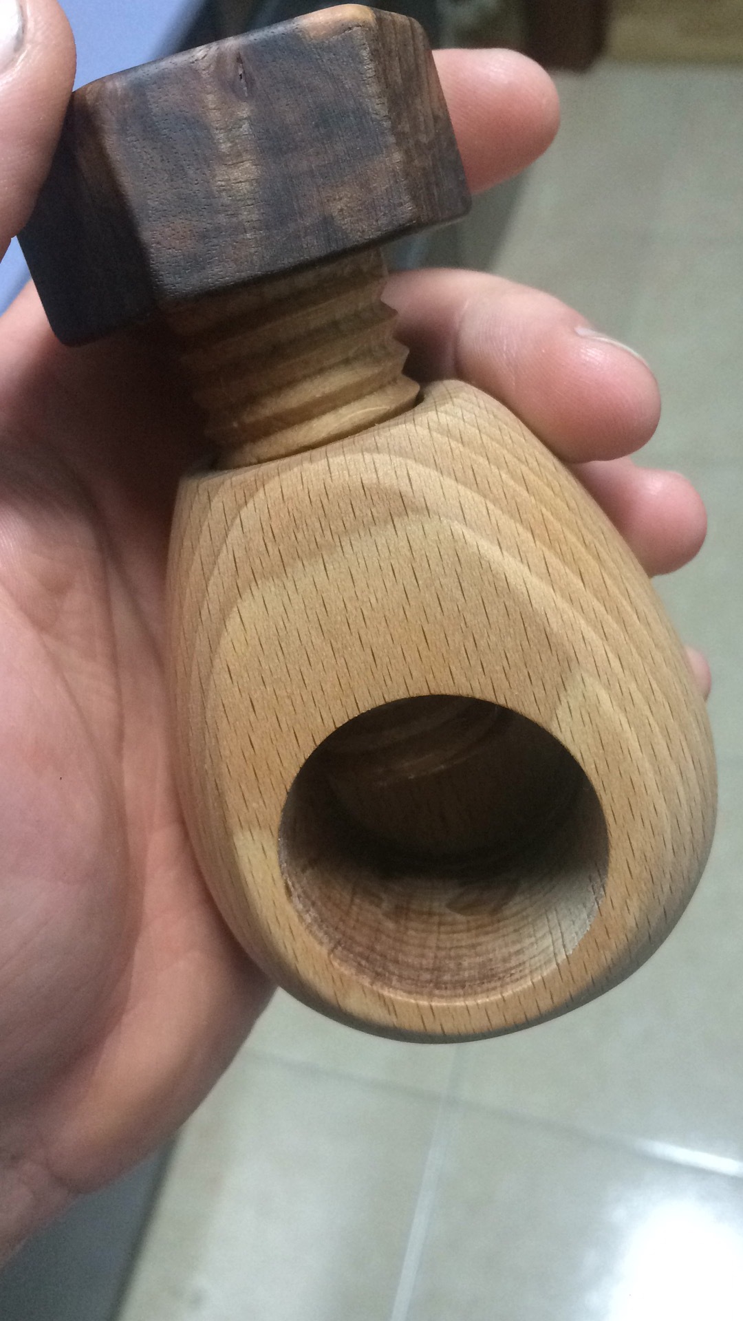

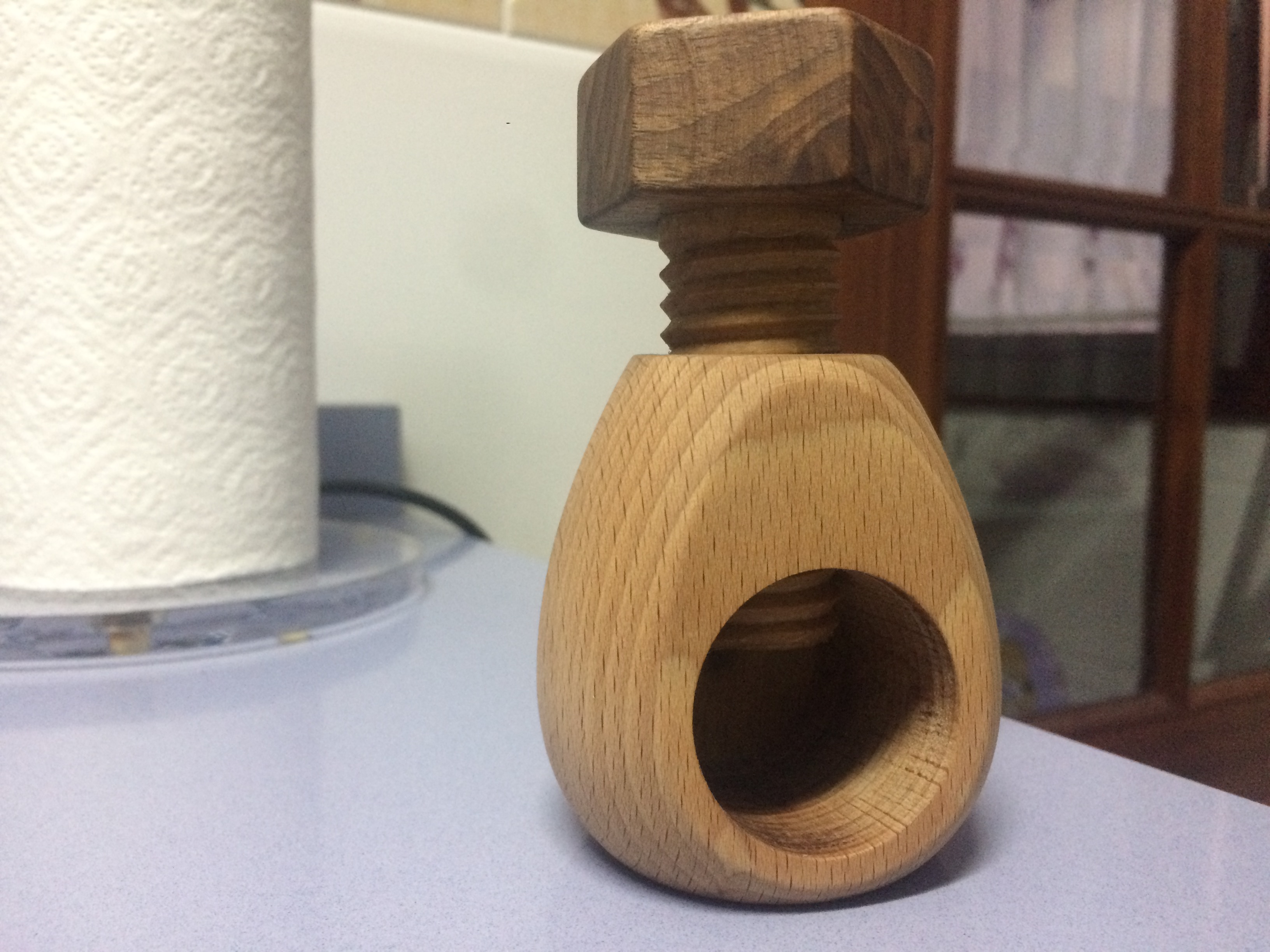

Quiero enseñaros uno de mis últimos trabajitos (pasatiempos), se trata de un pequeño cascanueces en haya y nogal.
El cuerpo principal, es de una pata de sofá (haya) a la cual le rebaje un lateral y le hice sus correspondientes agujeros.
Para el “tornillo” también utilice haya, primero la impregne de aceite y cubrí con plástico de film durante unas 12h (Tom Fidgen)
No estoy muy satisfecho con la rosca que hice interior, ya que no se rebajó al 100% quizás debido a que no la impregne lo suficiente en aceite? O no es la madera más idónea? Si alguien puede intuir la razón, agradecería los comentarios

¿A que te refieres con que la rosca interior no se rebajó? No te acabo de entender. ¿Acaso le cuesta entrar al tornillo?
Hola Nergeia, gracias😉
Roscar rosca muy bien, el problema es que quizás rosque demasiado bien…
Cuando le pase el macho vi que rompía parte de la rosca que iba creando, en otra ocasión utilizando nogal la rosca era perfecta, dejando ese pequeño “pico” entre anillo y anillo pero en esta madera ese vértice se rompía :thinking: Dejando menor profundidad!
Espero que me haya explicado bien :grin::grin:

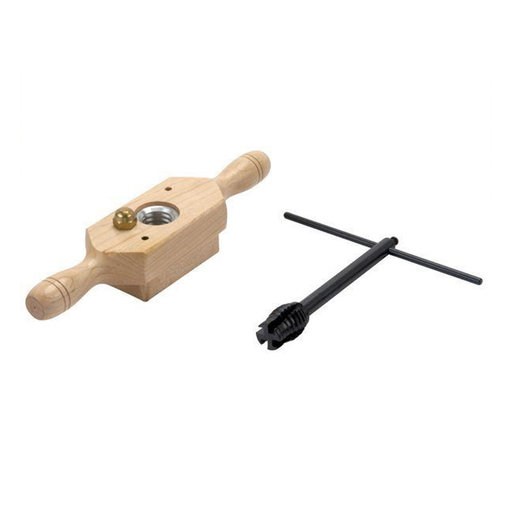

Hola, yo tb tenía intención de hacerlo, tengo el macho M33x3.5, podrías indicar como has hecho la rosca exterior del tornillo, ¿ con la hembra o de alguna otra forma ?
Hola Jose, utilicé un kit de mano y terraja como el de la foto, he visto varios videos de gente que se fabrica sus propias terrajas para madera y la verdad que dan muy buenos resultados!
