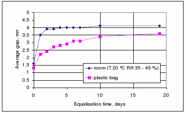

Si ya tenemos madera con este problema, lo único que podemos hacer es deshilar, esperar un tiempo y luego cepillar lo necesario para que las tablas vuelvan a tener las caras paralelas. ¿Cuánto tiempo debemos esperar? Pues al menos 2-3 días, como vemos en este gráfico:
La curva que nos importa es la de color azul oscuro. Como vemos, la mayoría de la deformación ocurre en los primeros 3 días, un poco más hasta los 5 días, y en adelante el cambio ya es muy lento. Si podemos esperar 10 días sería lo más deseable, claro.

Mmm pero ¿dos o tres días siempre? Osea, que por lo que he podido ver (lo mismo me equivoco mucho en este caso) todas las variaciones dependen mucho de cada madera. Entonces ese gráfico ¿es para alguna concreta? Y ¿de dónde lo has sacado? Por hacerse uno una idea de cómo calcular para otras maderas si no, vaya.

De todos modos, eso de “unos días” sí lo había leido por ahí, pero no entendía bien el motivo, ya veo que lo importante es que si se va a deformar en pocos días lo sabremos, aunque no haya variado del todo. Así que entiendo que aunque como dices convenga esperar 10 días si hay alguna deformación, entiendo que si no hay ni la más mínima en 2-3 días podremos asumir que está bien secada y casi casi ponernos a trabajar con esa madera, ¿verdad?

El caso de la gráfica es para madera de abeto, del estudio que hacen en uno de los enlaces que ponía abajo. Lógicamente no son iguales todas las maderas, ni tampoco todas las tablas de abeto. Pero por lo que voy viendo, parece que la orientación “mínimo 2-3 días, mejor 5 y mucho mejor 10” es bastante adecuada.
La única prueba que he hecho por mi cuenta ha sido con pino suecia, que después de deshilar ha tardado 7 días en estabilizarse al 100% (aparentemente, al menos). No puedo saber con seguridad cuánto se debía a gradiente de humedad y cuánto a case hardening, eso sí.
Si has leído el estudio del enlace (el del PDF), lo que analizan es precisamente eso. La gráfica rosa indica la deformación con la madera forrada en plástico para eliminar el movimiento relacionado con la humedad, y como ves son más o menos paralelas pero cercanas: la mayoría de la deformación se debe a la tensión.

Y sí, viendo por ejemplo el movimiento en la gráfica parece claro que si en los primeros días no se mueve nada, es que no tenemos este problema. Un alivio :thumbup:
