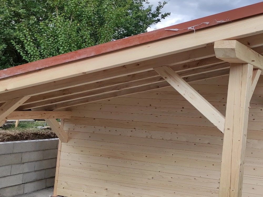

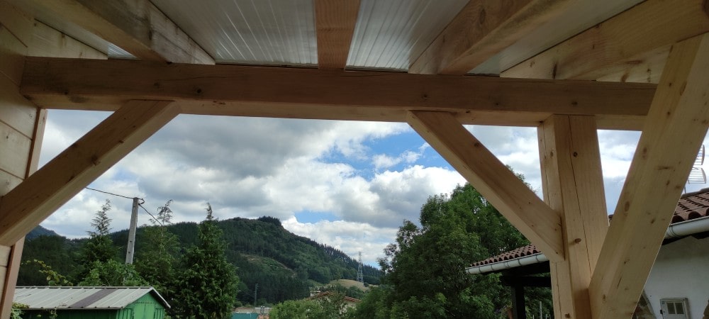

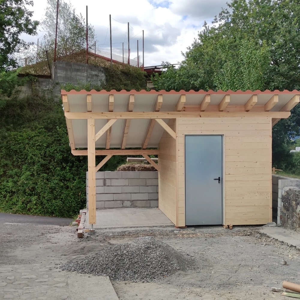

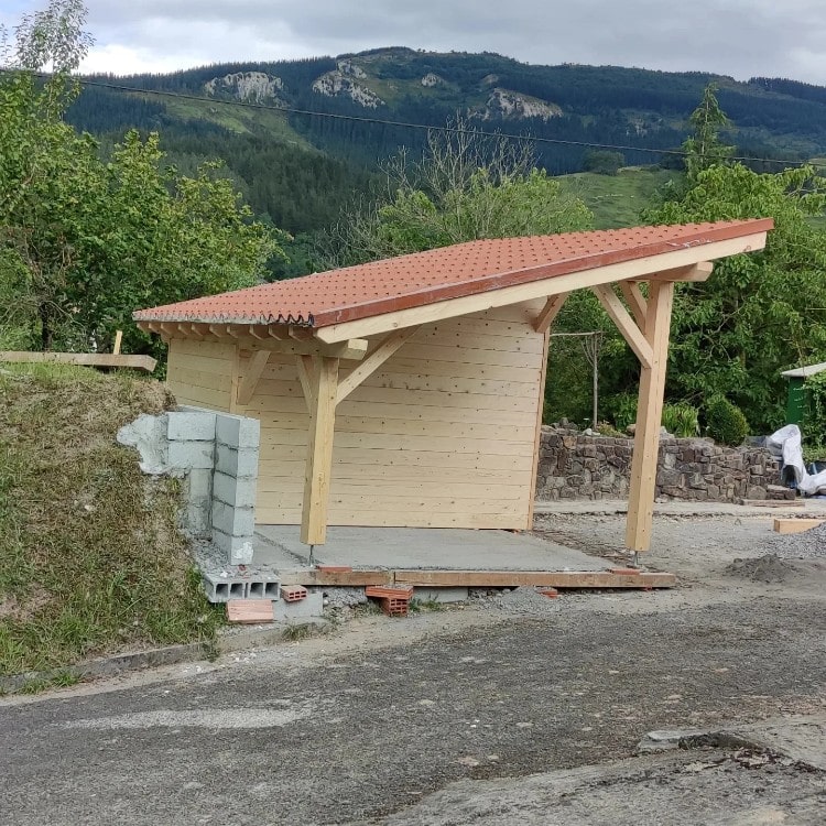

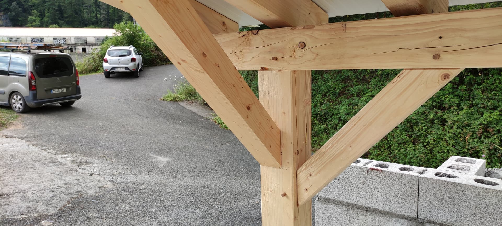

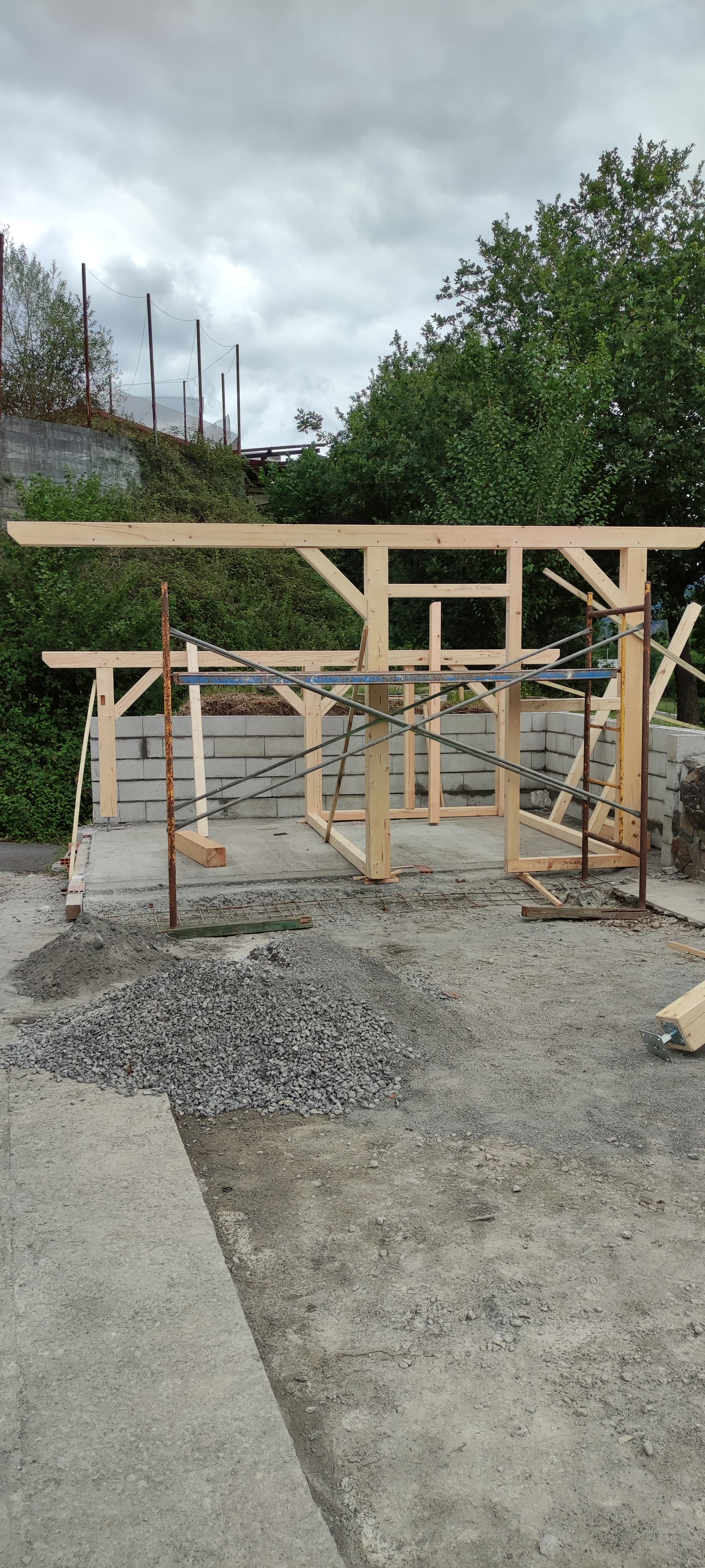

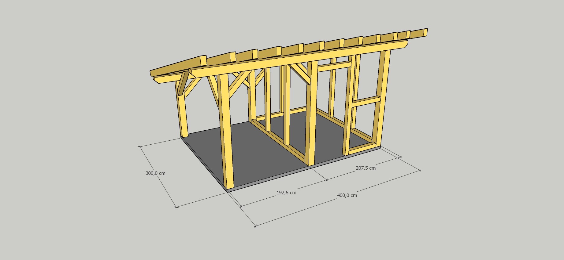

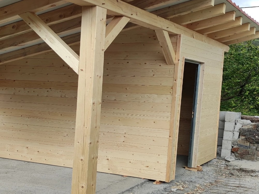

Esta estructura igual le puede ser útil para alguno que quiera realizar un pequeño cobertizo para almacenar cosillas. Esta realizado en madera de abeto y todo a base de caja-espiga y pasador

Un conocido que se acaba de jubilar, y es el sitio donde tiene la huerta. Antes en el mismo lugar tenia una tejabana que amenazaba ruina.

Como sujetastes las viguetas que soportan el panel sándwich a las vigas transversales?? Y ya que estamos, como sujetaste el panel sándwich a estas??. Supongo que con tornillos pero voy a hacer un pequeño alero para la entrada de casa y va parecido a tu trabajo
en ambos casos con tirafondos
