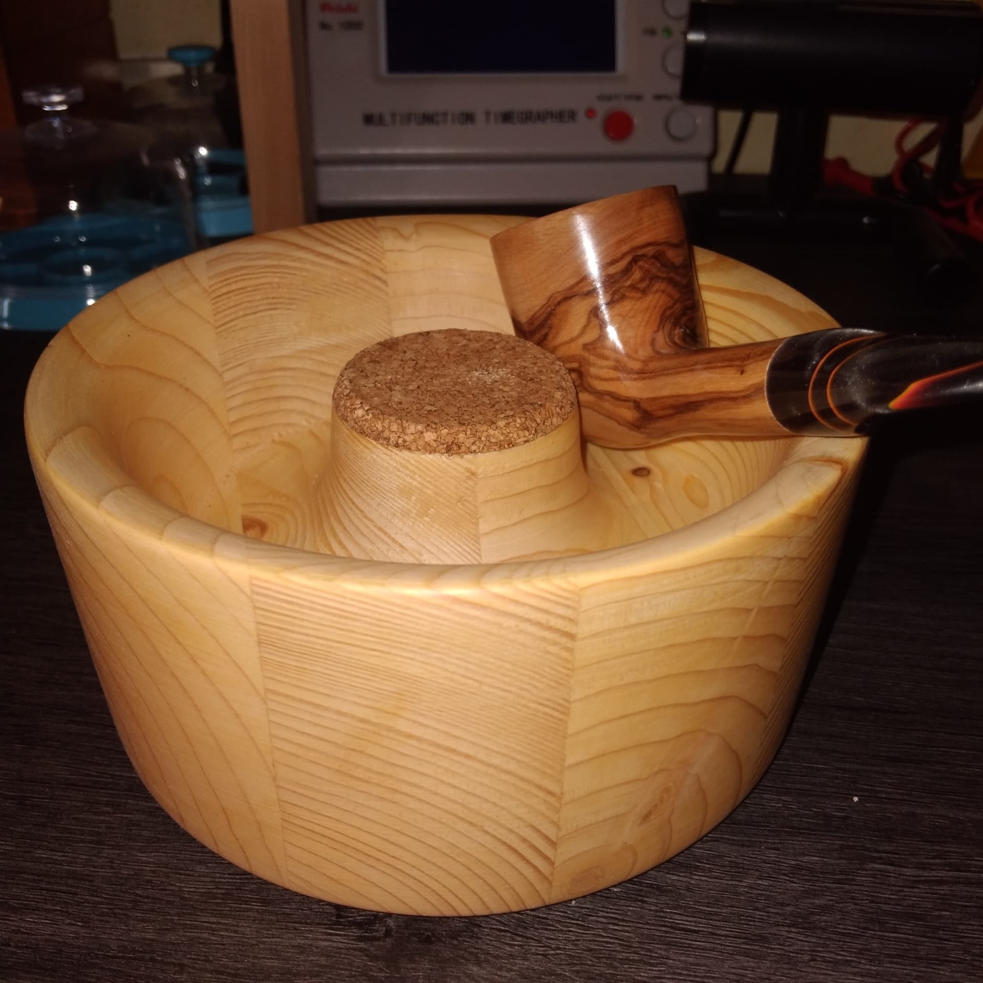

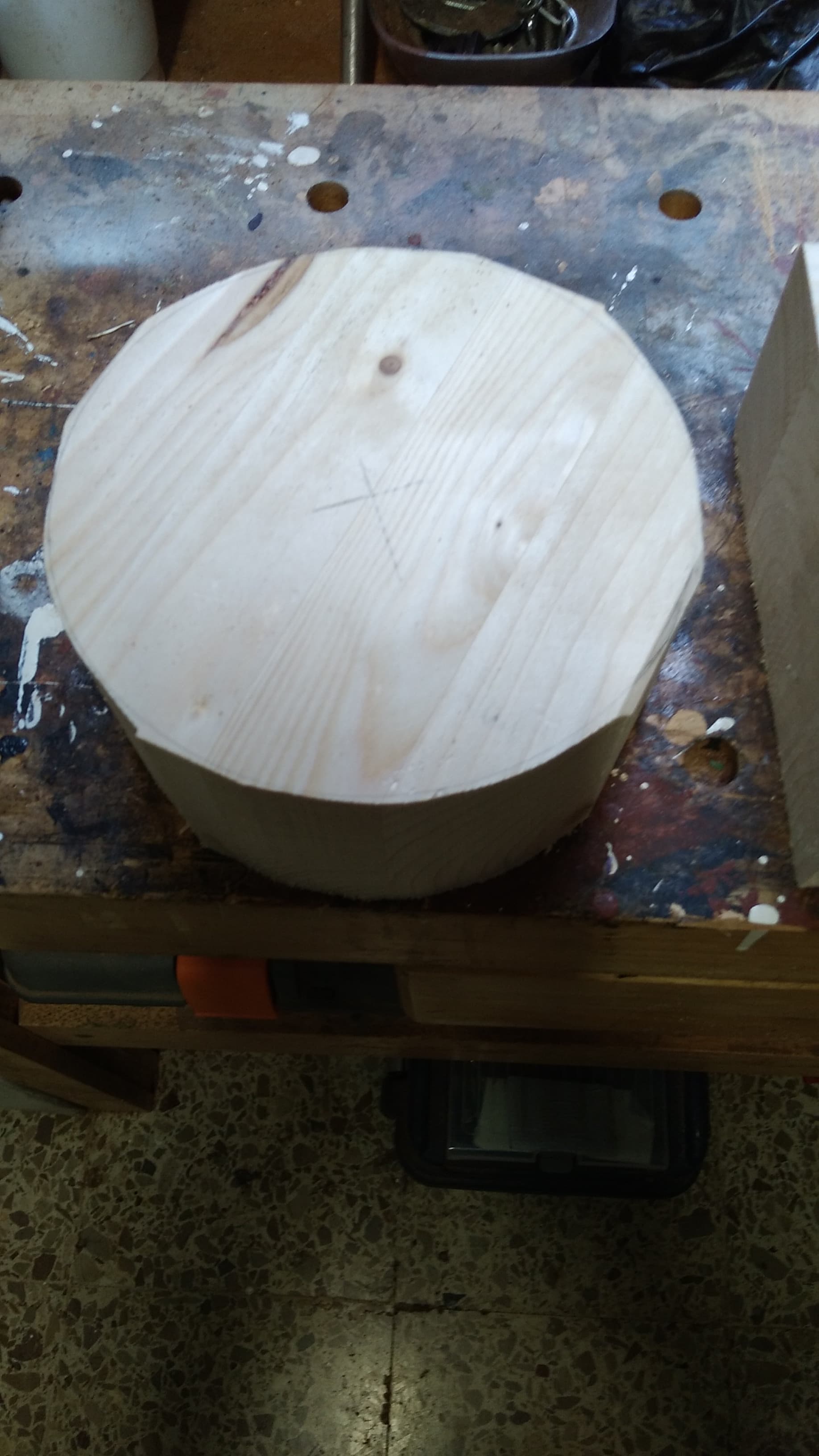

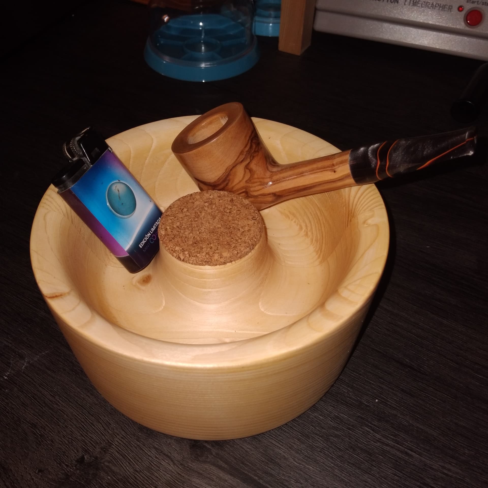

Pes eso amigos, aprovechando las puntas de pino y teniendo varios amigos que fuman en pipa, me dije de regalar un cenicero a último que entró en el grupo. Usa una lata .

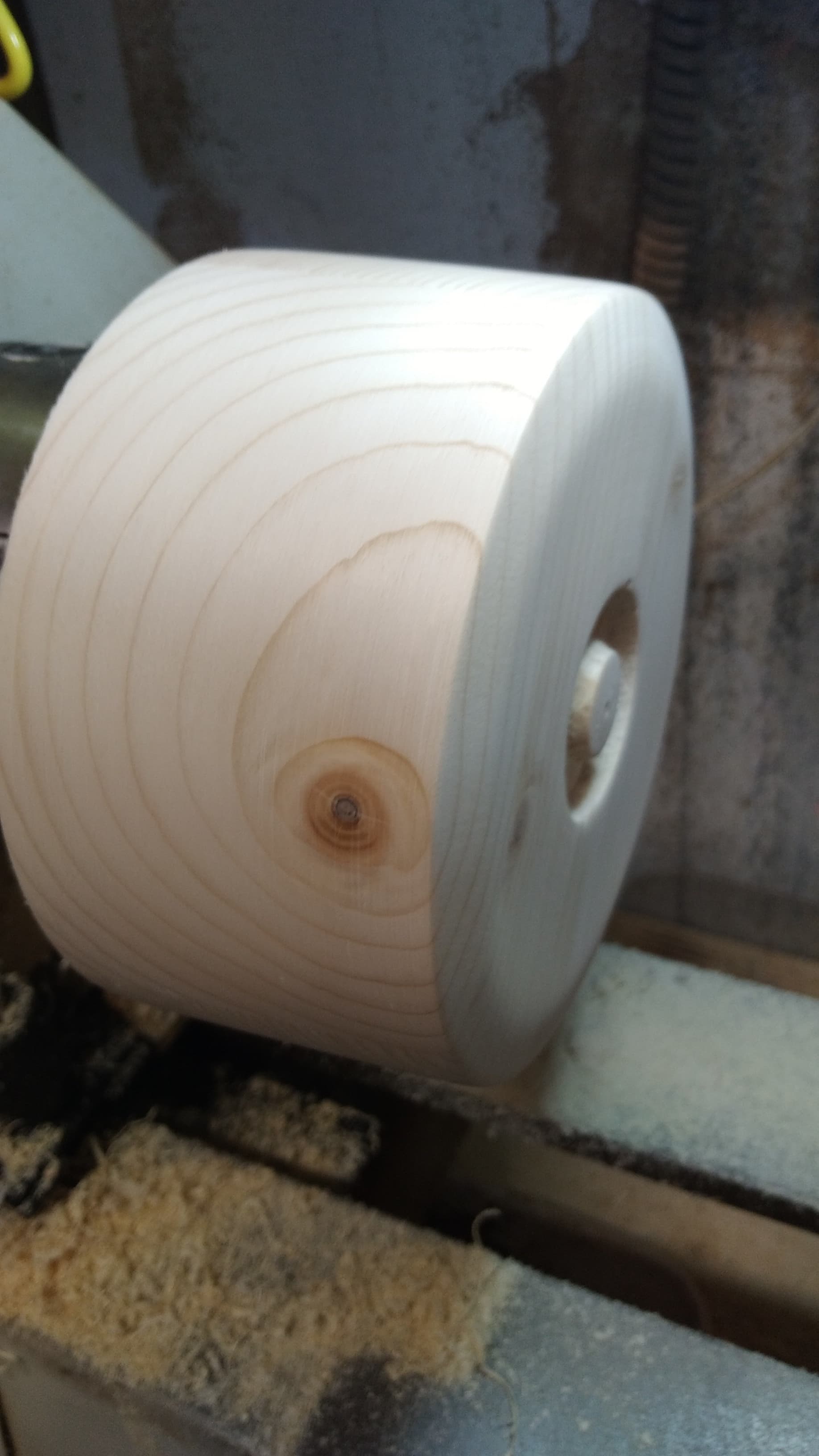

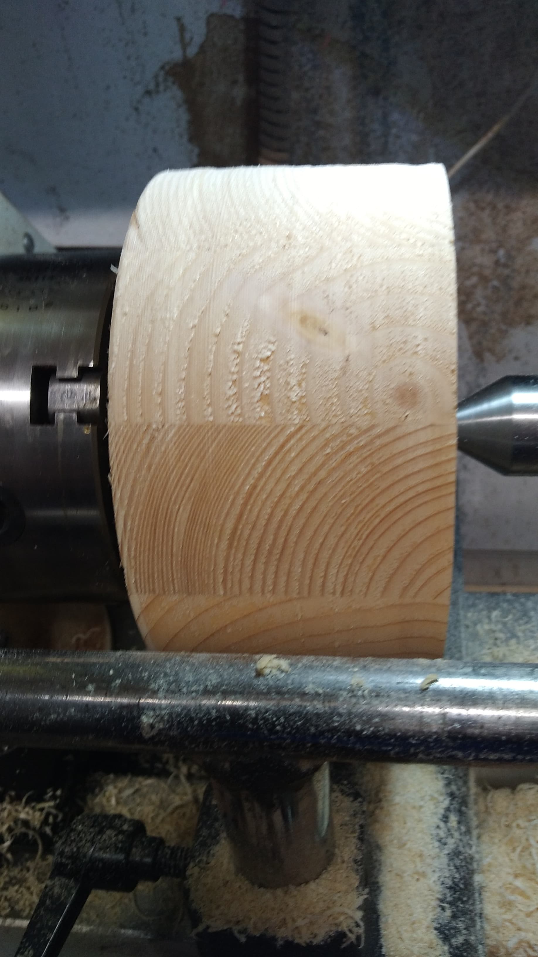

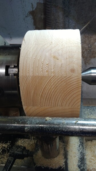

Esta madera no es la mas adecuada para torno, tiene muchísimo repelo y es muy blanda.
Además es alistonada por lo que pillas testa yodo en rato.
Pero a caballo regalado, bueno el costo de un café no se mira diente.

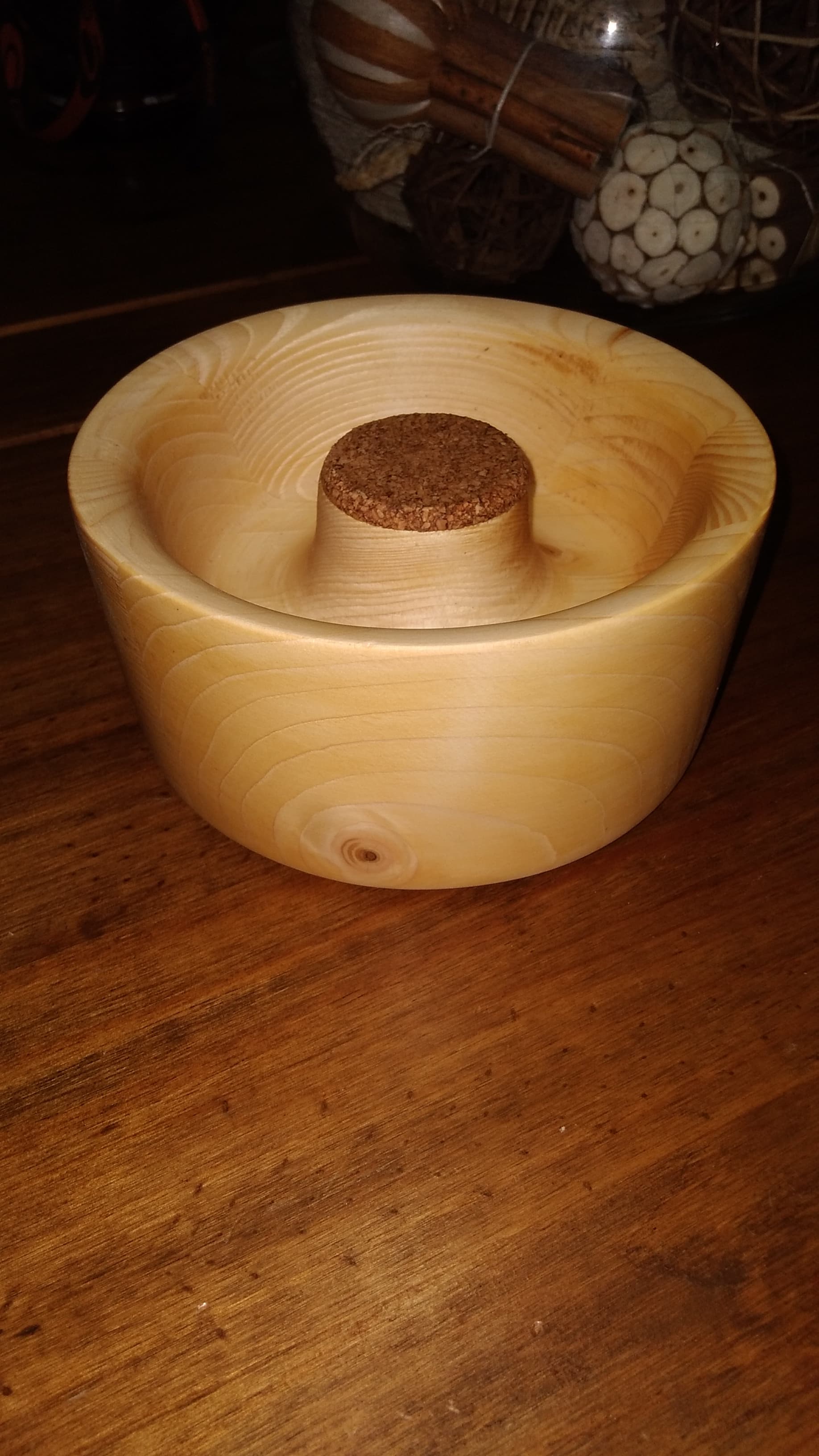

El acabado es goma laca para tapar poro y algo se cera abeja con carnauba.
Espero les guste este sencillo trabajo pero la mar de práctico.
En el centro se coloca corcho para al vaciar la pipa no se dañe.
La pena es que sea alistonada porque la veta es bonita.
Bonito el cenicero y bien aprovechado el retal
@Marin1 la parte buena es que nudos hay pocos, pero bueno le he dado una segunda oportunidad a una madera que probablemente hubiera terminado en un contenedor de basura o en una barbacoa
@nublotara seguro que será buen aprovechado por mi amigo. La madera bien cuidada nis sobrevive.
Yo no he dicho lo contrario, además se que eres capaz de hacer arte de un madero.
Como ya te han dicho los compis esta de lujo
Sólo por ponerle una pequeña tara, y espero que no te parezca mal, no es un poco pequeño? Parece que no entra ni una bolsa de las pequeña de churruca y menos las del piponazo …
Estes no hace falta cenicero traen una bola de papel pa echar las cáscaras…
Es perfecto para llevar la pipa y el mechero. No debe ni ser muy grande ni muy pequeño.
Era broma refiriendome a pipa como fruto seco pipas de girasol o calabaza…
