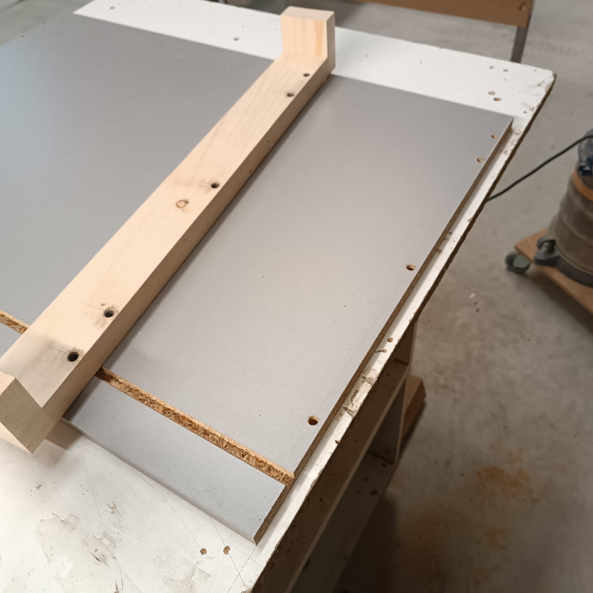

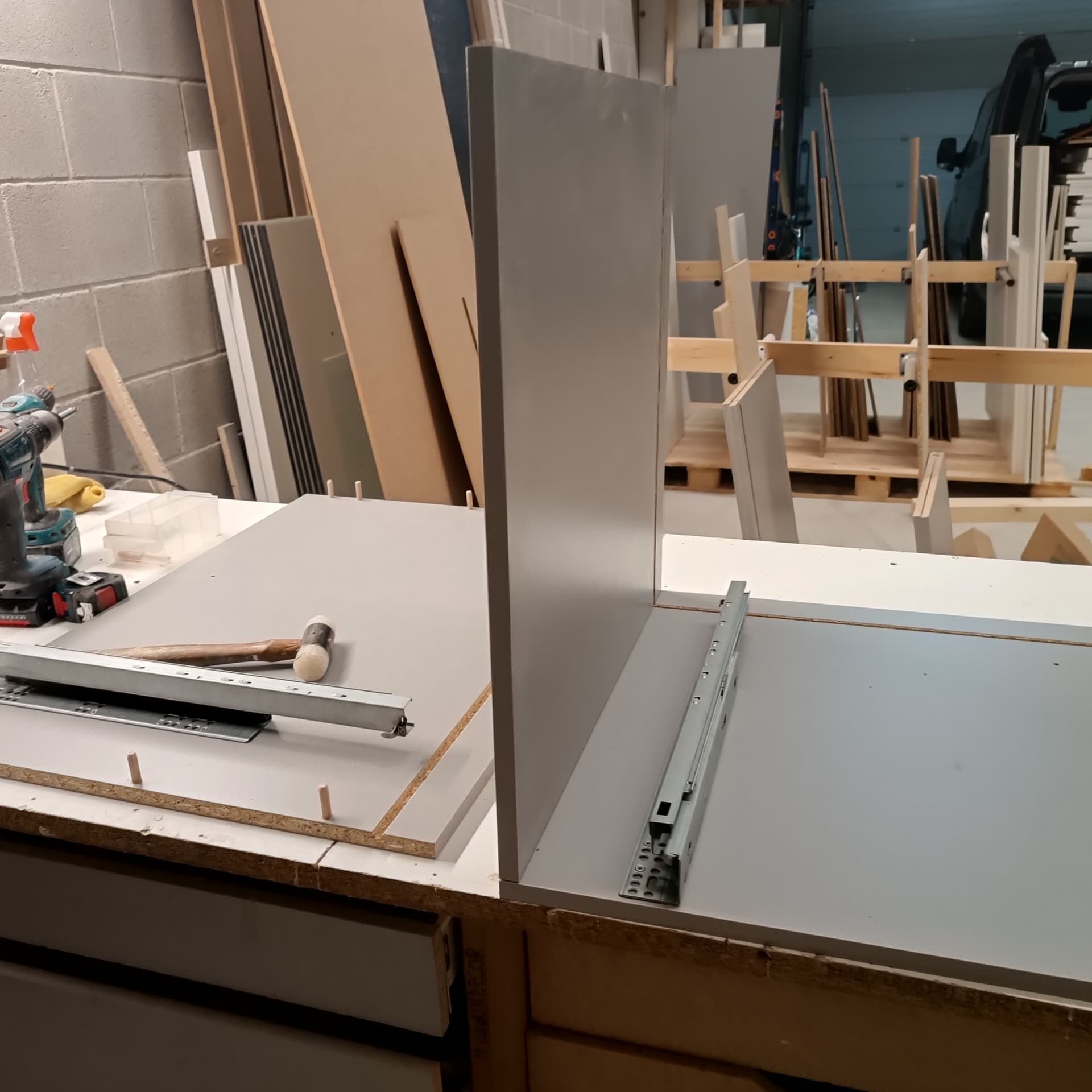

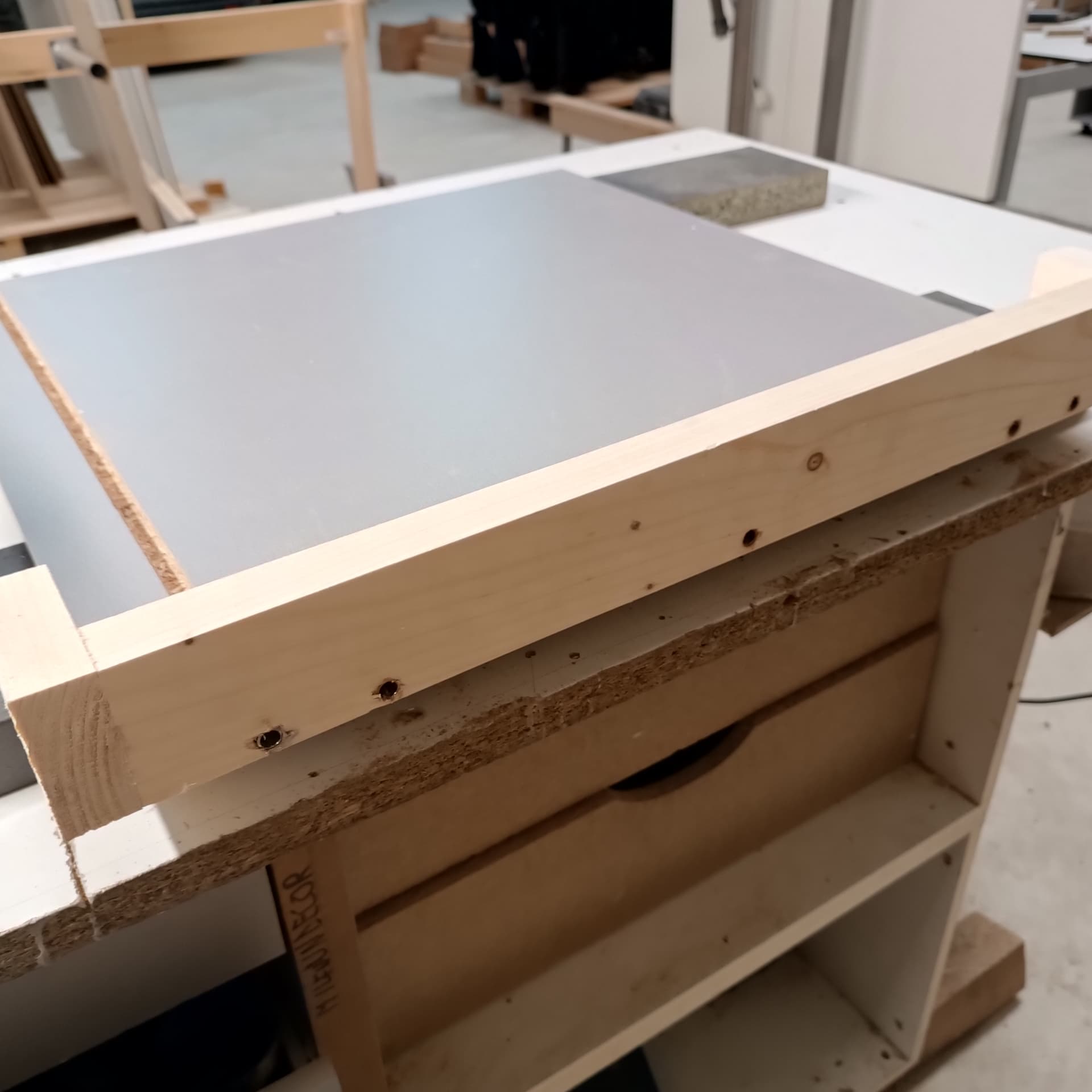

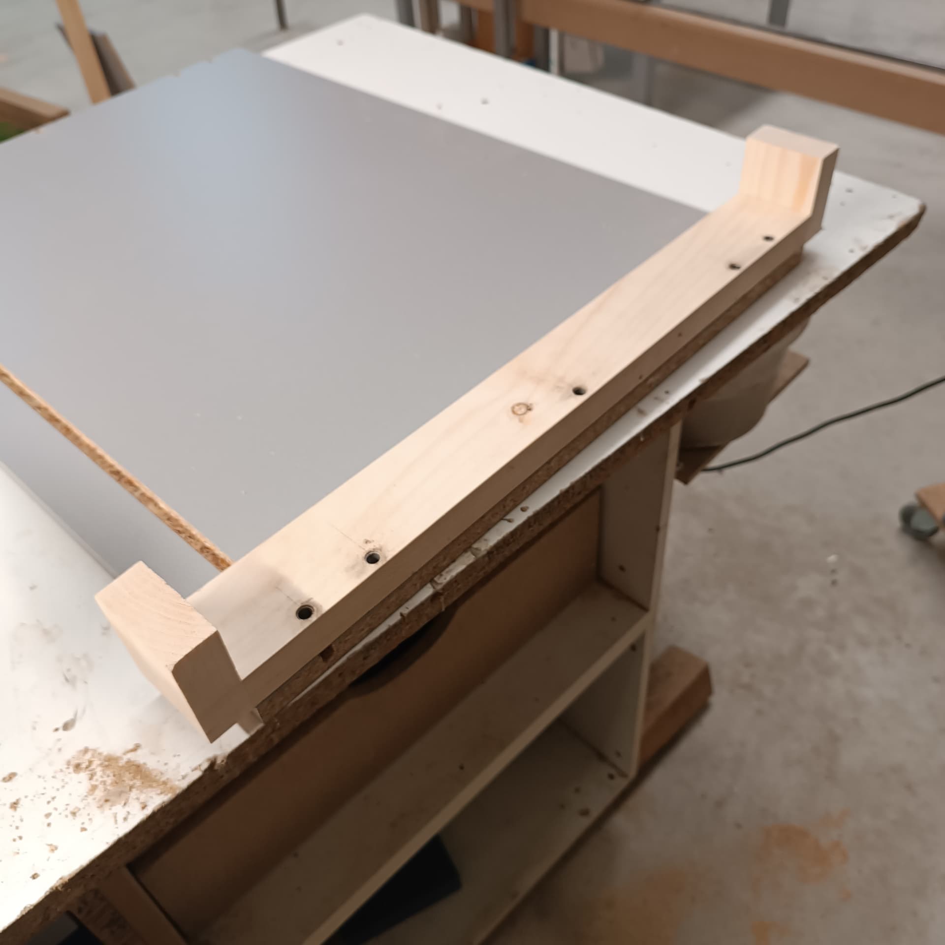

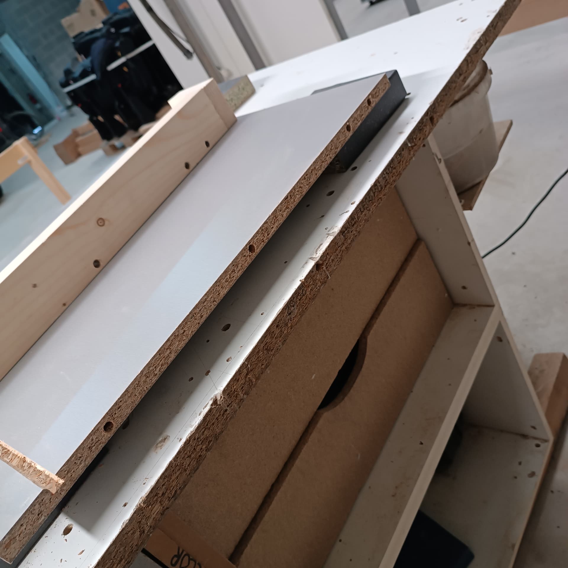

ya que habeis subido el hilo, pedazo plantillas que me he hecho para las espigas de 8mm.
Al ser una sola plantilla para todo el ancho de mueble, quedan perfectas, mejor que ir moviendo una plantilla agujero a agujero
Muy chulas @miniempresario , eso te va adelantar mucho trabajo!!

Lo puse en otro post, no daba un duro por esta plantilla y por 54 euros me parece una pasada. Solo le falta una cosa…que sea regulable para los ángulos.
pues viendola bien tiene muy buena pinta.

@el-aparecido pues la verdad, pienso que es igual. Lo único, la mia tiene 5 agujeros y la tuya 3, por lo demás igual. Supongo que el mecanizado será el mismo
