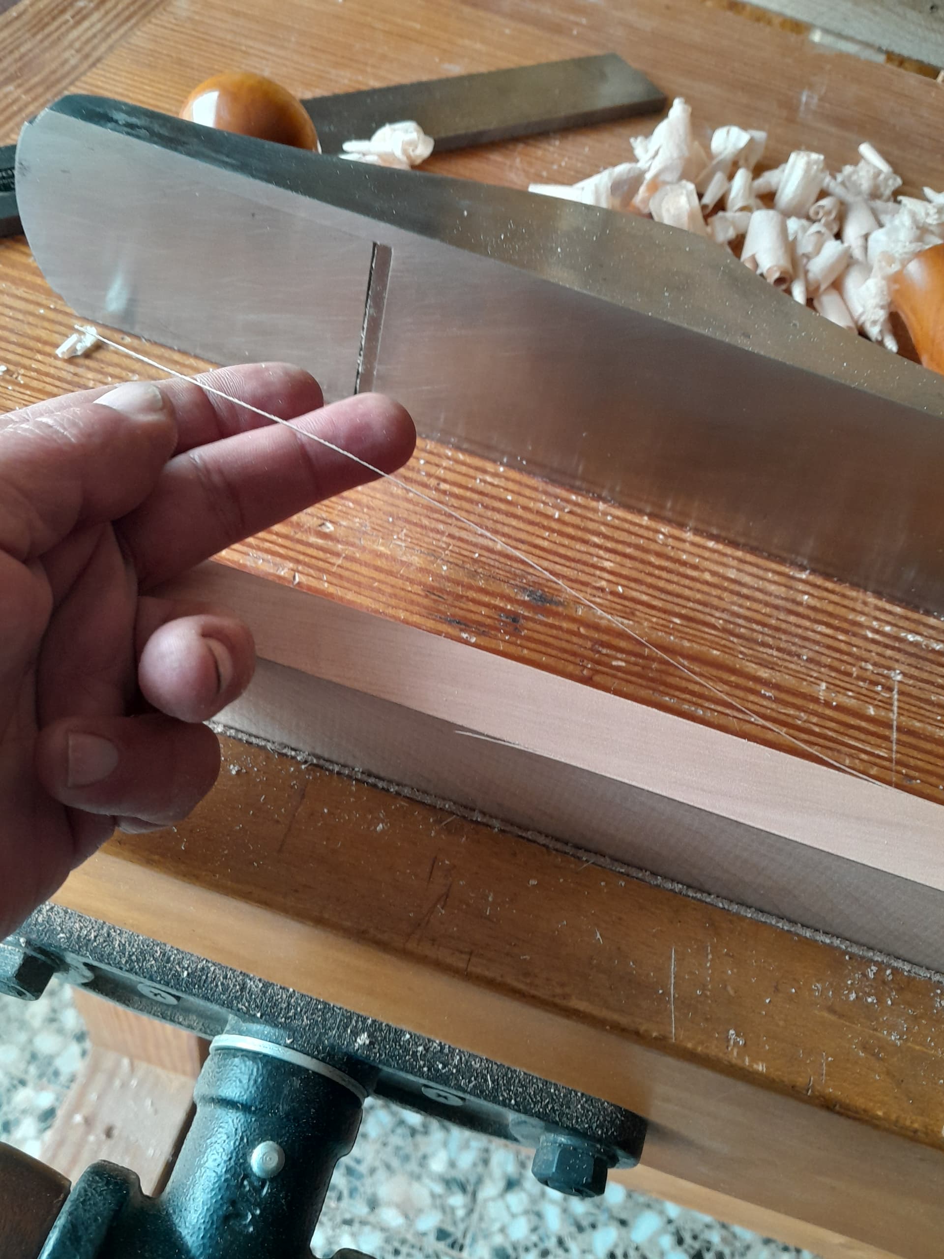

Cepillado de un canto
Cuando estamos cepillando manualmente un canto y aparece este fino hilo de la madera, esto nos indica que ya hemos llegado a la línea marcada por el gramil. Solo quedaría dar una o dos pasadas mas sacando viruta muy fina y ya tendríamos dimensionada la tabla en la medida deseada.

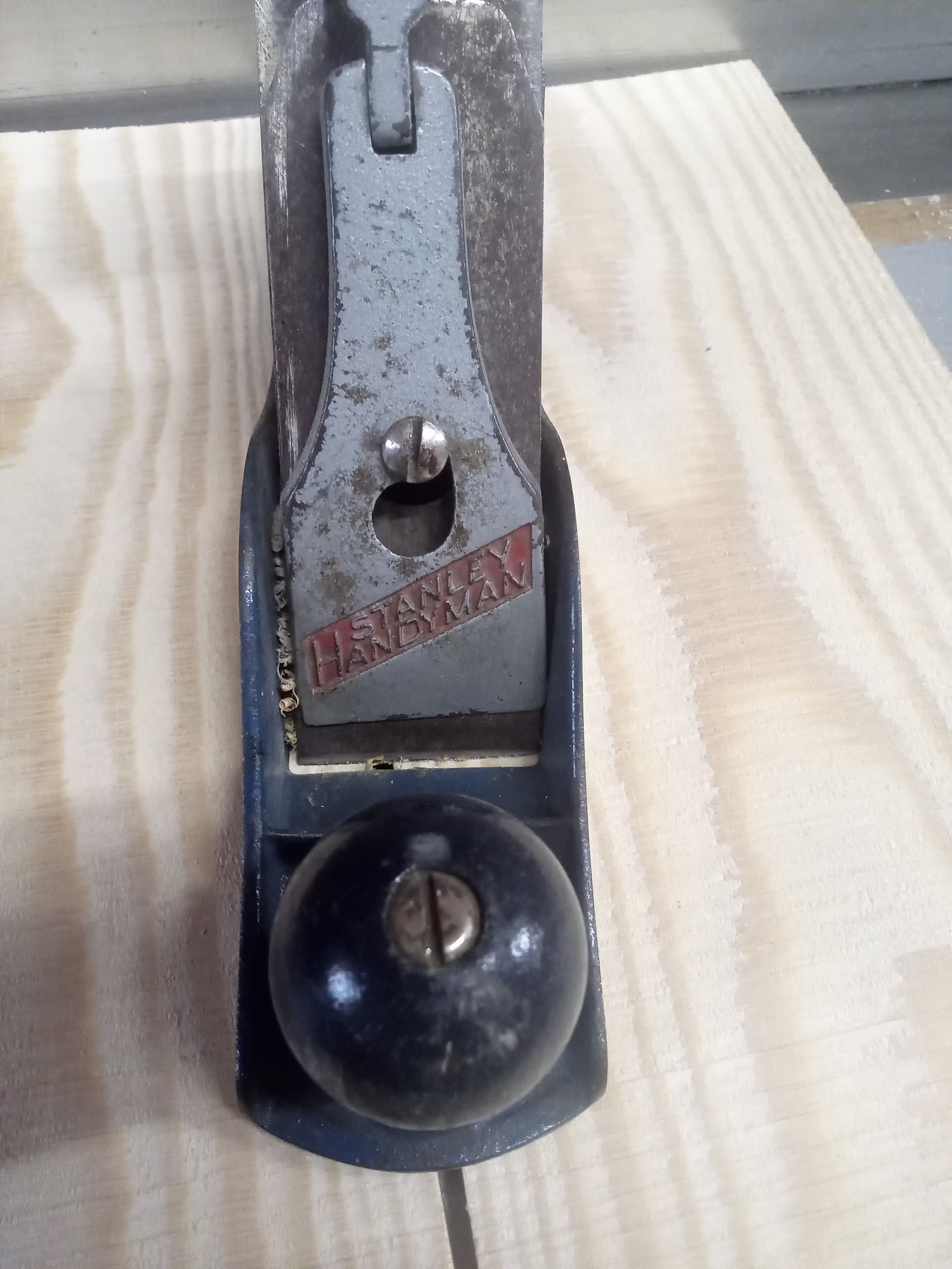

Tengo este Stanley antiguo que se fabricaba en usa.

Es un numero 4 ?? La suela lisa o ranurada ??
Lo Handyman eran los cepillos gama barata de stanley, destinado al mercado del hobby ,pero los Handyman antiguos son mejores que los Stanley actuales fabricados Diossabe donde pero casi seguro que en China.

No veo que ponga ningún número,la suela es lisa .
La verdad es que se calibra muy bien.
