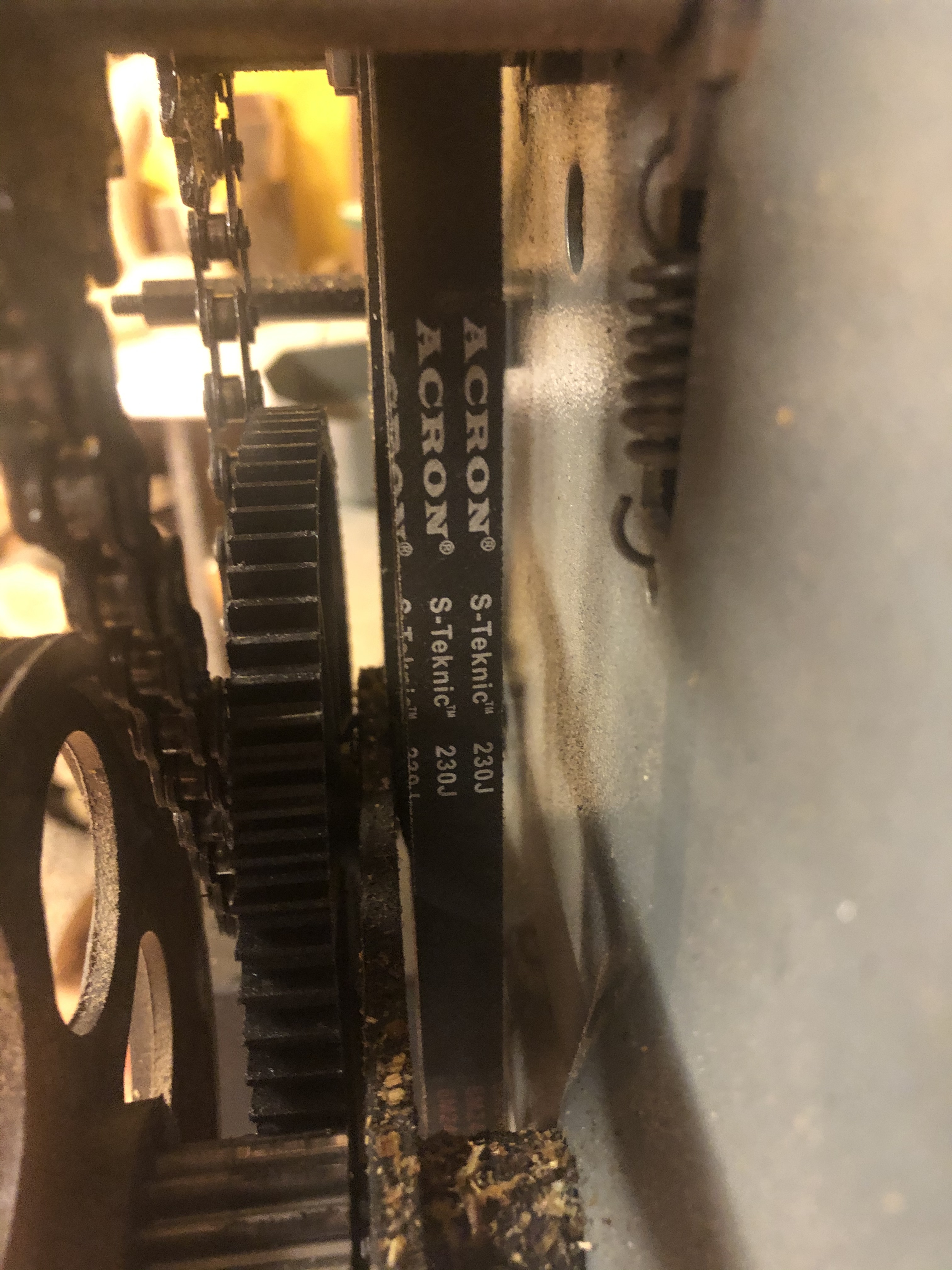

Lleva dos correas, una de arrastre de motor de 5 crestas y una de goma de 4 crestas para los rodillos ¿ cual se ha roto ?
Si es la de motor es el modelo 230J
Cuesta unos 5€

Es la de arrastre …tiene 4 crestas y 3 canales…48cm
Donde…puedo conseguirla.?
Gracias.
busca “rodamientos” en tu provincia, hay tiendas especializadas en rodamientos,.que venden correas de estas en cualquier medida.
