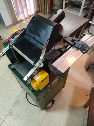

Alguien sabe la diferencia de esta cepilladora a la lombarte MBY 250?
En principio son iguales pero hay 100€ de diferencia. Me venden una lombarte pero pone mby10 no mby 250 y era por saber, si realmente es la misma máquina no me compensa de segunda mano. Gracias!

Gracias! Alguien de aquí tiene o probó alguno? Dudo si pillar esto o un metabo dh330, la duda del metabo es para alguna tabla irregular andar con una cama de 2 metros o así es un poco lio, no?

Esa me venden una en muu buen estado por 370€ pero claro la de la otra marca son 470€ pero puedo sacarle el iva y me compensa si realmente son iguales.

No, a la lombarte. La metabo la berdad es que hay mucha info, todo el mundo está muu contento, pero de este tipo de cepillos/regrueso de 250mm no se ve mucha info y no se si puede ser un poco escaso de potencia para piezas algo anchas
Bueno, yo mi experiencia no ha sido muy grasa. Al principio contento cuando metes pino o madera de palets (sin clavos). Y cuando la metí madera mas dura como olivo o encina ya empezaron los disgustos. Primero se fueron aflojando unos tornillos pequeños que lleva en una poleas que va sujeta al eje y como dañi colateral se cargo un rodamiento de agujas, la maquina vibraba hasta el punto de que era imposible cepillar nada ya que la propia tabla transmitía la vibracion a las manos y empastes :rofl::rofl:.
La última avería fue cambiar eje de cuchillas y nuevamente el rodamiento de agujas, que se van con mirarlos. Pero vamos hace tres años que la tengo en minitaller del pueblo y solo la uso unos dias en verano.

Eso mismo me paso en la que tengo ahora una Titan de las de 200mm, pero fue un poco por no revisar esos tornillos.
El presupuesto está limitadillo la verdad, la elektra tengo visto alguna de segunda mano por 800, algo más del doble contando con quitar el iva y sería una máquina sin garantía… no se muy bien que hacer. Si no la otra opción es la metabo dh330 pero si quiero hacer una tabla de 2m o algo más grande lo veo complejo si no está cepillada ya de antes…
Importante también el engrase de rodamiento, sobre todo el de agujas que va al final del eje de cuchillas

Si está en buen estado como dice, me parece barata. Yo pagué por la mía (de los años 80) 800 €.
Se ve bastante más robusta que cualquiera de esas lombarte y sucedáneos. Yo tengo un regreso antiguo de 350mm y un cepillo también antiguo de 220mm. Tendrán 60 o 70 años mínimo, y cuidándolos durarán otros tantos sin problema.
Si te paras a pensarlo lo único que tienen que tener estás máquinas es robustez para que no se desajusten cada dos por tres. Por lo demás son muy sencillas. No son precisamente una offset heideiberg. Cuatro ruedas dentadas, unos rodillos y una mesa.

Tuve una y es un maquinon.
2200 Wt si mal no recuerdo.
Robustisima.
Muy precisa.
Si una vuelta son 3 mm creo, y 5min de reloj 1/4 mm clavado, y si pasas 150 tablas la última es igual que la primera, lo hice con castaño.
