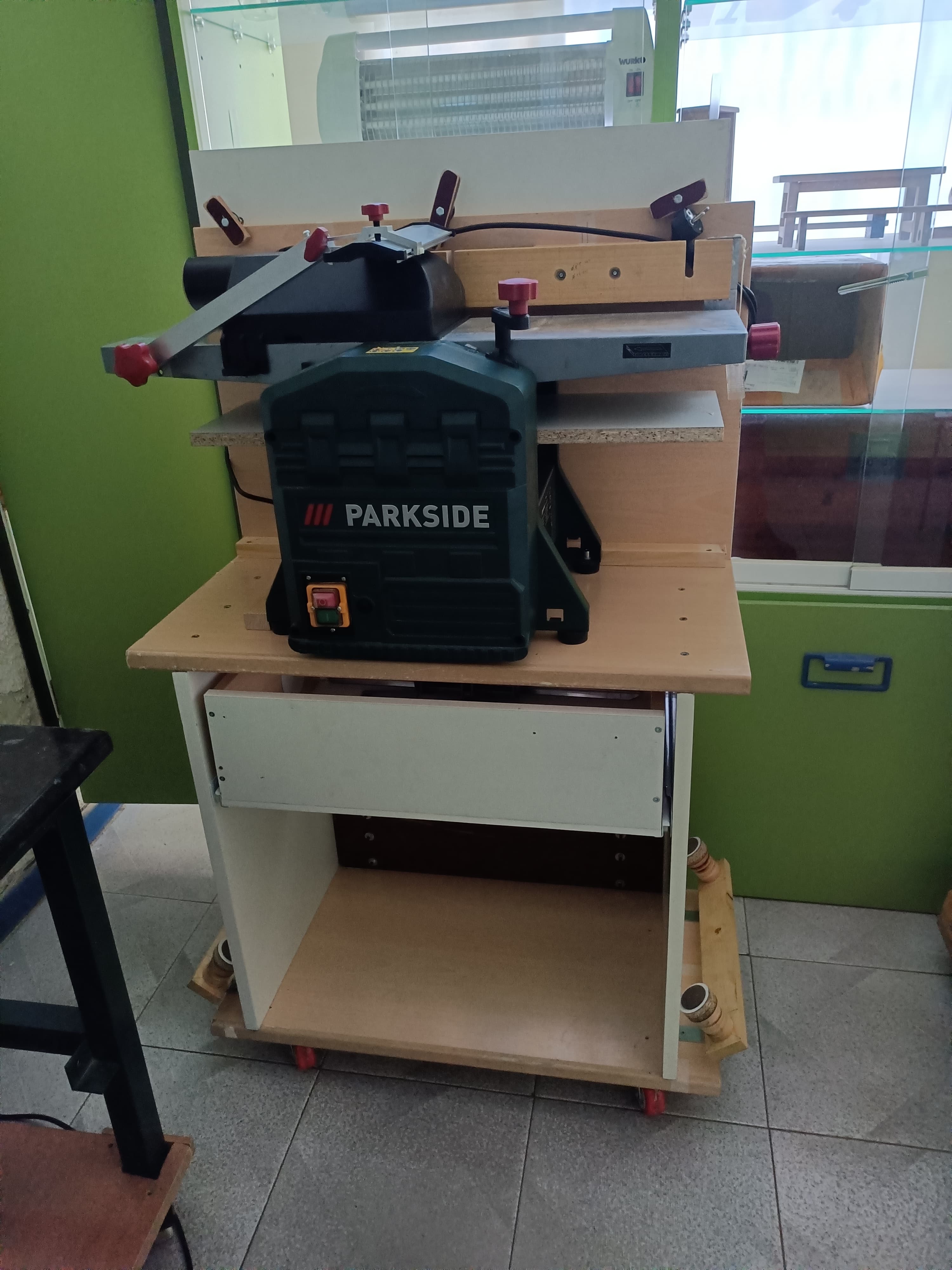

Buenas os relato mi experiencia con la cepilladora -regruesadora marca líder, creo que similar de la que habláis (malas como ellas solas pero son muy baratas)
Para poder escuadrar medio decente, hice un mueble que me facilito tener una valla más alta y rígida (tema que solucione), por qué con la valla trasera que trae la máquina no fui capaz.
También inserte un tablero en la base del regruesadora un poco más largo con intención de atenuar los 5 cm del inicio y final que se come de más en cada pieza que metes ( lo atenúe bastante pero no del todo).
Vamos que mate moscas a cañonazos, seguramente que por falta de experiencia. Mi sensación es que para trabajos esporádicos vale.
