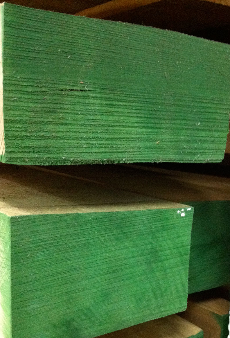

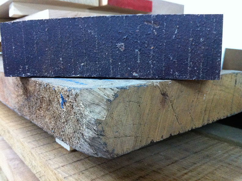

Hmm… la mayoría de la madera que compro viene con las testas pintadas o con parafina (supongo que es lo más normal y deseable). O cortadas con motosierra o algo parecido. Yo por lo menos no soy capaz de distinguir nada :confused: Ejemplos:
No creo que sea buena idea recotarlas, ¿lo que dices es que con más experiencia me bastará con verlo así? :angel:
