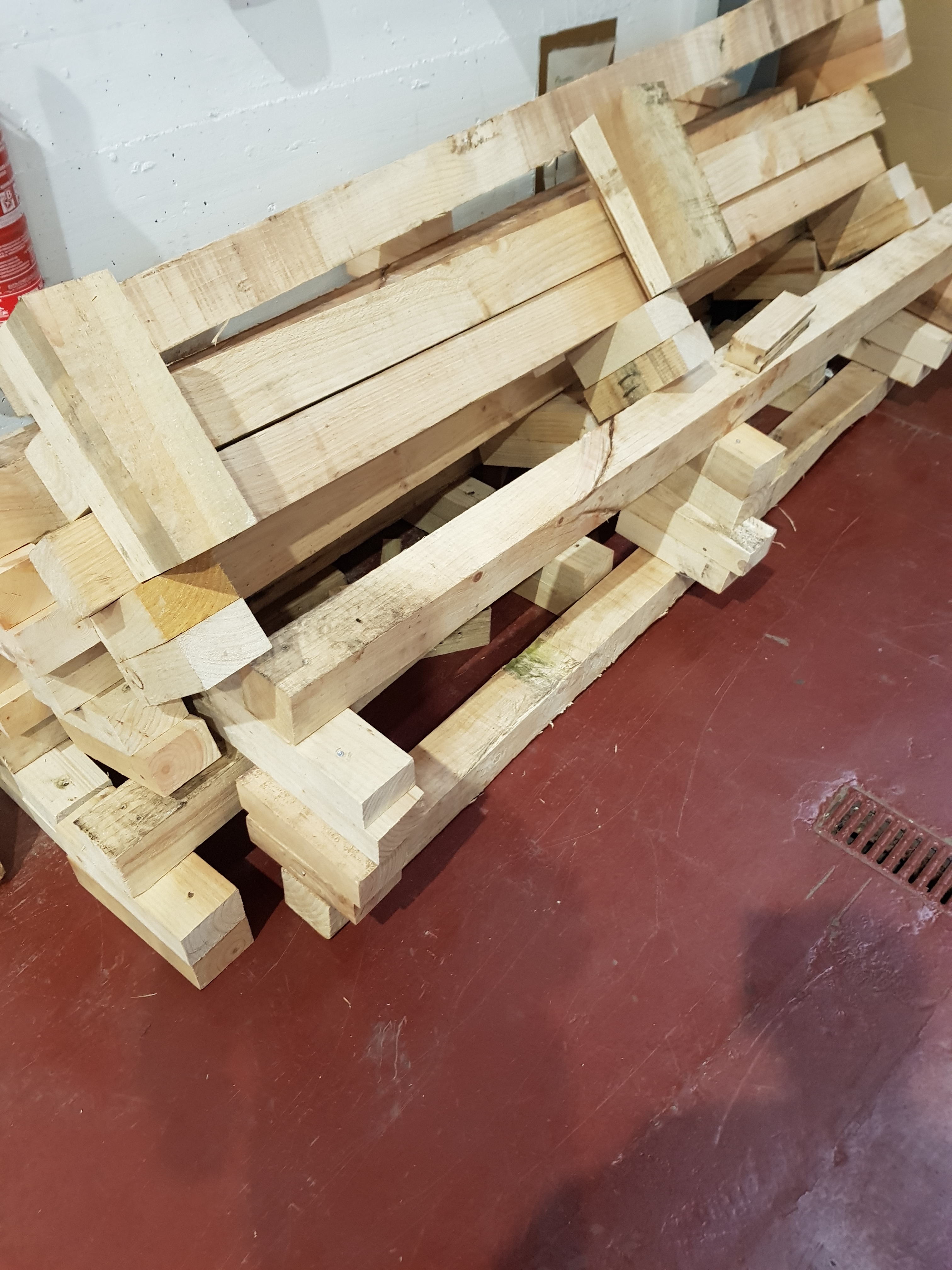

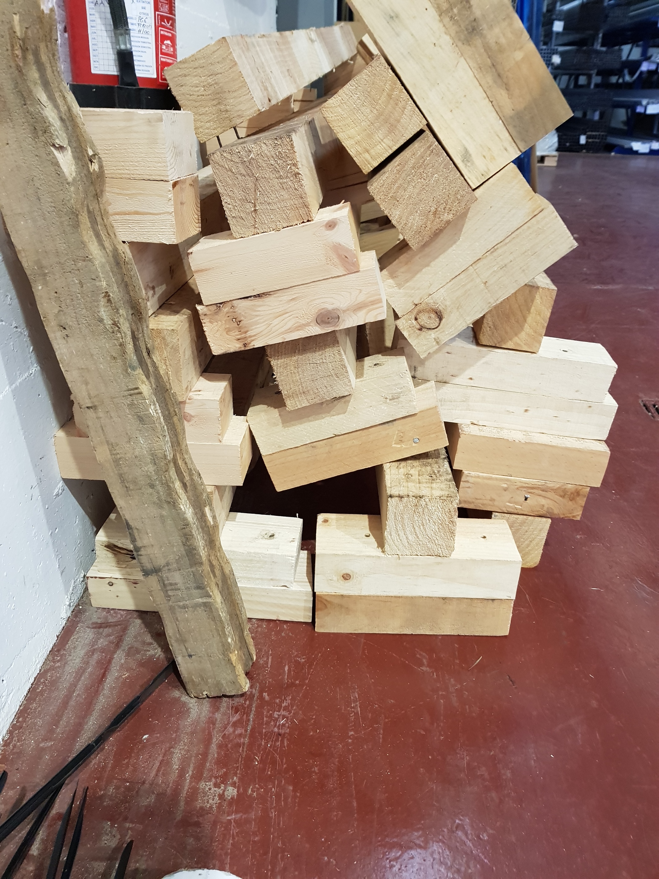

Buenas compañeros,pues en mi trabajo son muchas las veces que tiran con este tipo de listones,estos son por lo menos de 12x12cm…estaba pensando en llevarmelos y dejarlos por casa para practicar con lo que se me ocurra…me gustaria saber si para dejarlos en buen estado,es decir lisos al tacto es posible hacerlo con un cepillo eléctrico o tengo que irme a alguna herramientas mas profesional? Cepillo electrico y despues rematar con cepillo manual tal vez?Por otro lado,como ven el tipo de madera? Creo que es una pena tirar con ella,seguro que alguno de ustedes haria algun trabajillo digno.Gracias
Es un buen montón. Si señor… amueblo el taller en 15 días😂.
Para lo que comentas, asegúrate de que esté seca. Ese tipo de madera de embalaje suele ir directa del aserradero, por lo que cepillarlas y escuadrarlas ahora puede ser trabajo en vano además de los problemas que te encontrarás cepillando madera humeda.
Si está bien seca, yo casi te diría que la prepares en el momento que la vas a usar ya sabiendo las medidas de lo que quieres fabricar y mientras tanto la almacenes tal cual con algún tratamiento para la bichería.
Vale…y la pregunta tonta alla va : como se que esta seca?? A simple vista yo la veo seca,no tiene pinta de humedad por ningun lado.
La verdad es que no se muy bien como contestar. Lo normal es que al estar acostumbrado a trabajar con madera, distingues la madera verde y la seca con el tacto, por el peso o simplemente cuando la ves.
Lo mas sencillo en tu caso, por unos 15 o 20€ compres un medidor de los baratillos que no serán fiables pero para distinguir entre verde o seca puede valer.
Esa madera se ve buena, yo la trabajaría con cepilladora, regruesadora y finalmente con la sierra de mesa. Tengo cepillo eléctrico desde hace 5 años pero creo que en todo ese tiempo lo he usado menos de 1 hora, y el cepillo manual menos. Si te es difícil cepillar podrías probar con una lijadora de banda si la tienes. Lo primero que haría es revisar con un detector de metales si no tiene clavos.

La vista no ayuda mucho, pero el tacto y el oído si. La madera verde es fría al tacto, y si está seca no notas diferencia de temperatura con la mano. El sonido se compara dejando caer el listón de testa sobre un suelo duro (20 ó 30 cm); cuando está seca suena “clin”, y cuando está verde suena “clon”.

Lo mejor yo creo que es con regruesadora, pero eso ya depende de los medios y tiempo que tengas. Yo me he comprado una garlopa por amazon y voy chino-chano presentando la madera para almacenarla medio limpia…
Hombre, parece pino o abeto, que cepillado quedan bastante bien, y sirven para muchas cosas. Por cierto, si son restos de palets o así pueden que lleven algún tratamiento antibichos o algo, con lo que si se lija habría que tener precaución (una mascarilla como mínimo, supongo).

De ese estilo, comprados en bauhaus, he escuadrado bastante a mano, y es un trabajazo. Sobre todo si, como yo, no sabes demasiado y al cepillar descuadras todavía más

Con una canteadora/jointer + regruesadora se facilitaría muchísimo el proceso
