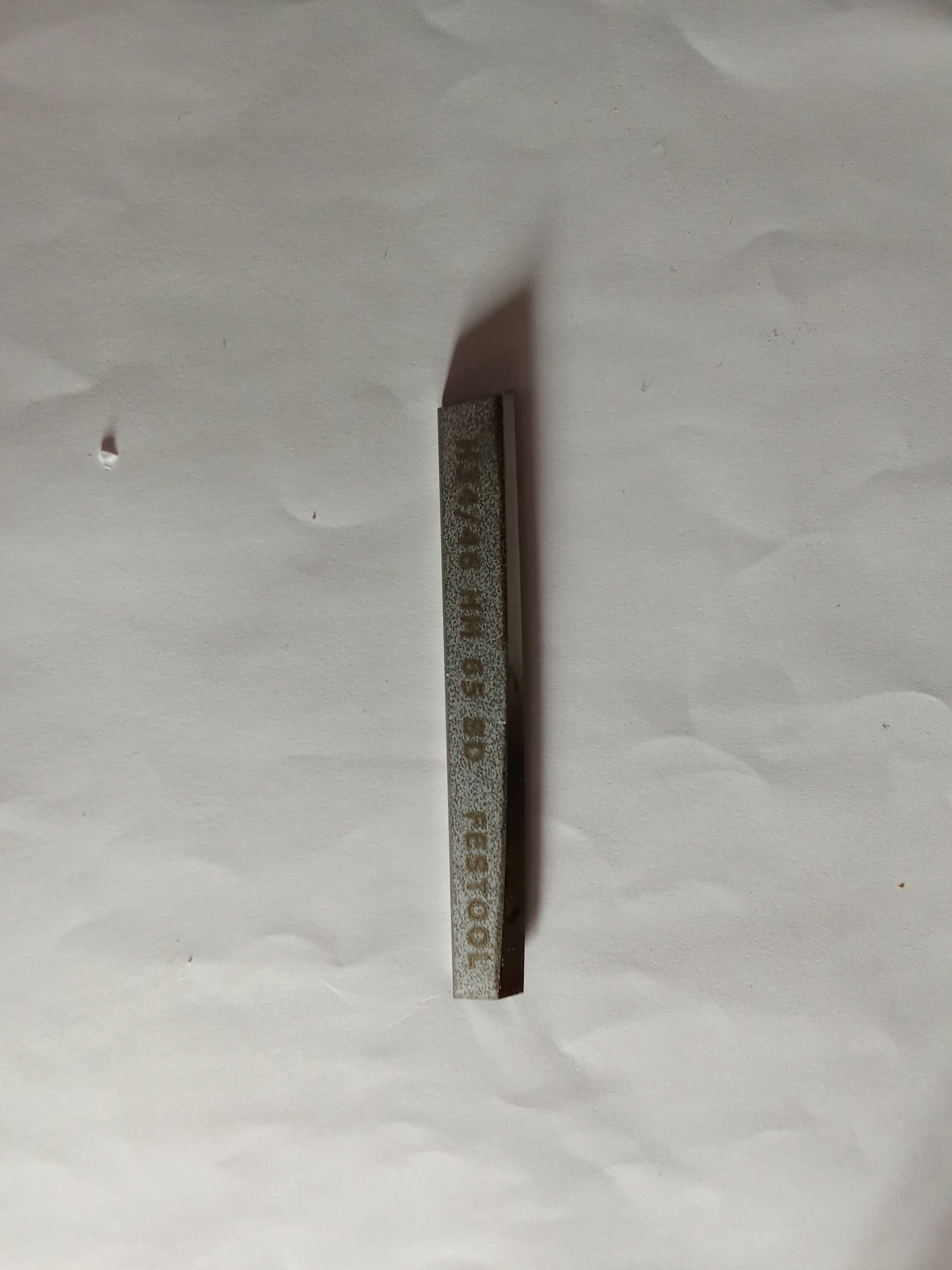

Los cepillos Festool solo llevan una cuchilla, lo que van colocadas de forma helicoidal.

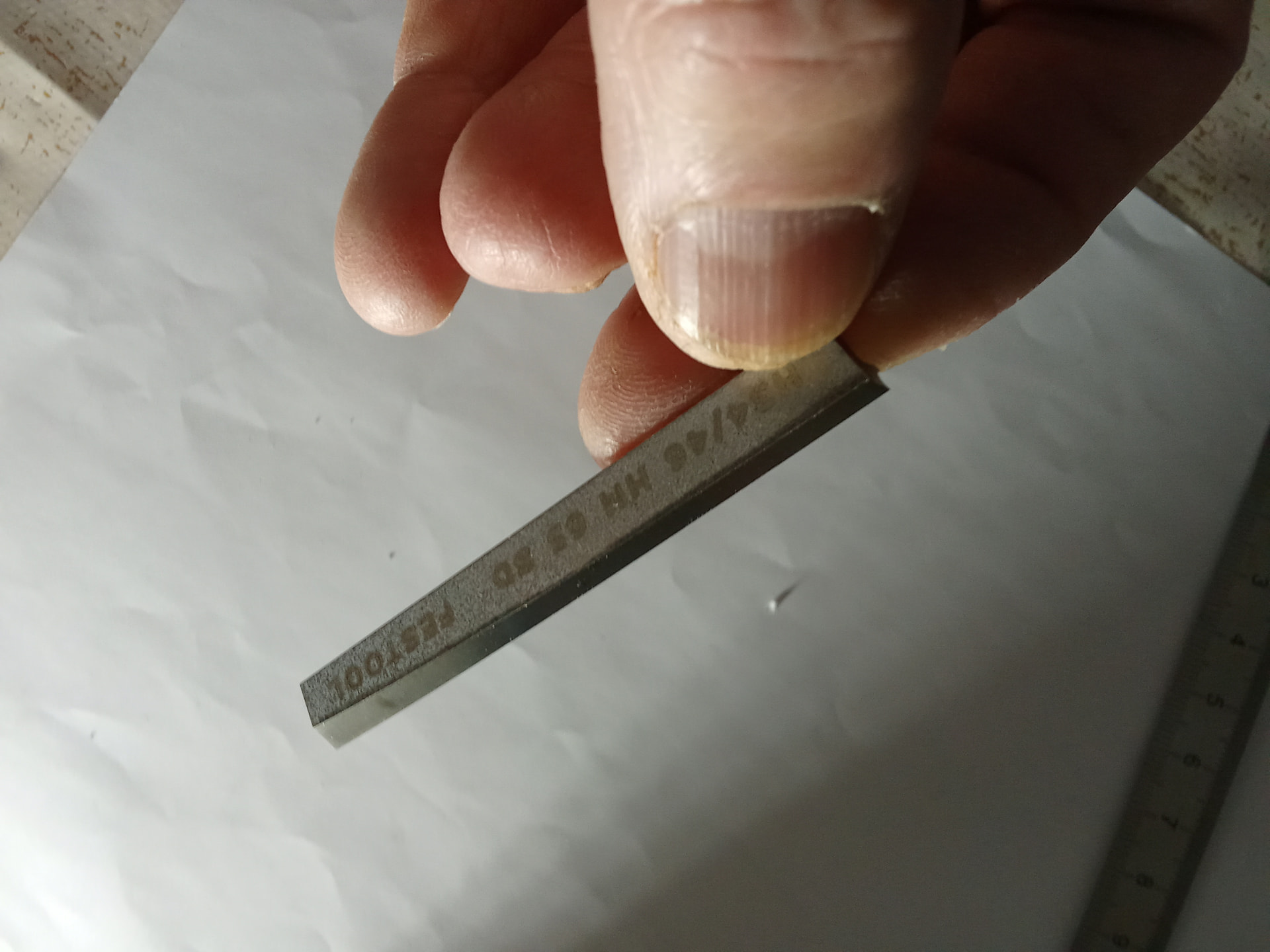

Hola , Virutex también tiene un cepillo con eje helicoidal
La cuchilla festool es más gruesa que las cuchillas desechables , el cepillo es más ligero, más silencioso, cansa menos a la hora de ajustar, escribo del pequeño
