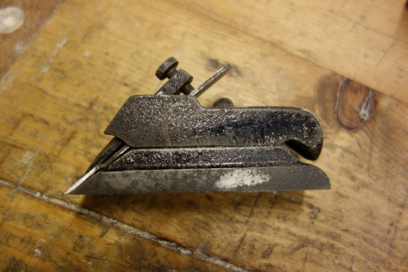

Yo tenia un cepillo de hierro muy chico, se me cayo al suelo y se quedo como el de la foto, nunca lo he podido utilizar o patina o se clava en la madera. De sacar virutas nada de nada, como dicen para sacar la cola sirve pero para terminar de cepillar las esquinas no hay manera. Que estaré haciendo mal ?

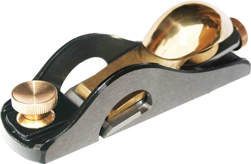

¿Te refieres a uno de este tipo?

le falta la parte de alante, se parece al tuyo pero como te digo no hay manera de encontrarle uso.

Seguro que algo estas dejando atras, algun compañero mas entendido te podra decir…
Prueba dos cosas:
Dale la vuelta a la cuchilla. O afílala menos aguda.
Seguramente lo que te pasa es que se clava . Para que no se clave tienes que redondear el filo.
Y ademas mas grados en el angulo de la hoja. Tendra 25 grados.Dale mas grados
Igua lo no es. Este es un rabbet y el otro es un cepillo de cullila al frente.

Son cepillo de corto recorrido. En mi caso los uso normalmente para enrazar remiendos en cercos estrechos , sitios donde no puede acceder de otra manera.Su uso esta muy limitado.
