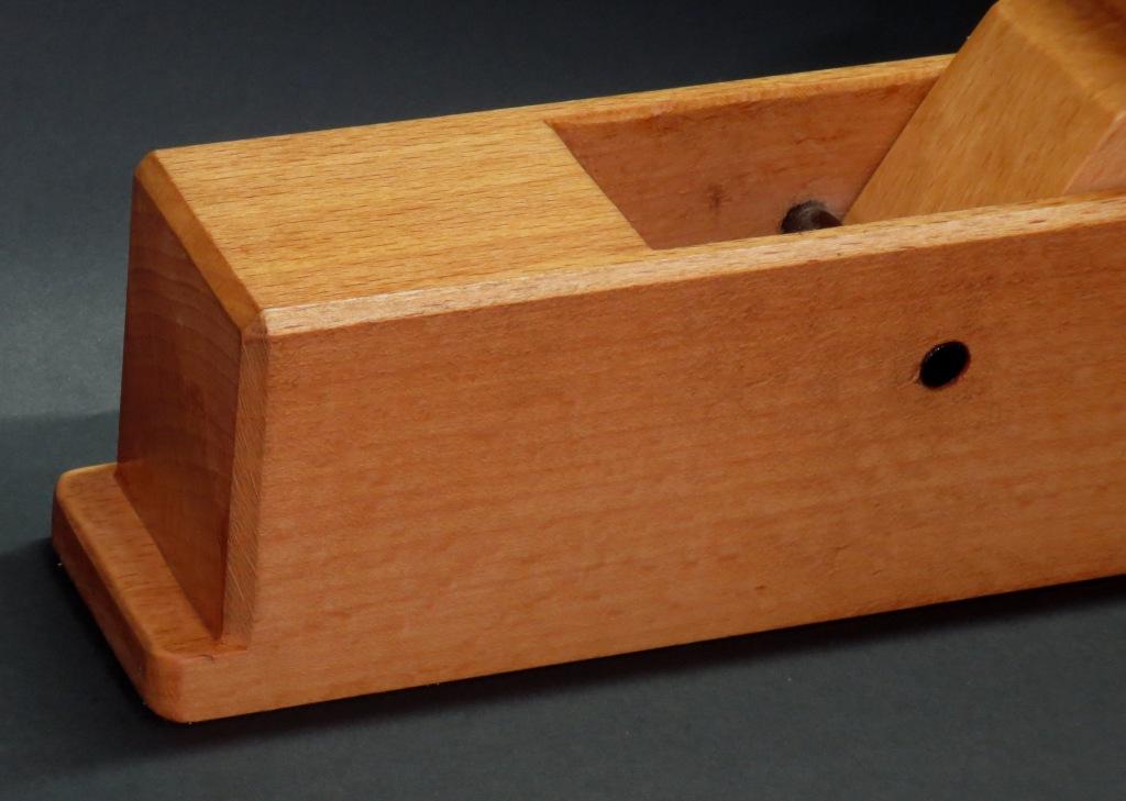

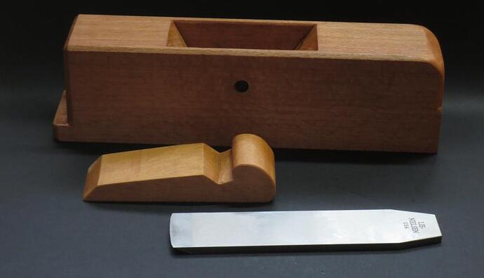

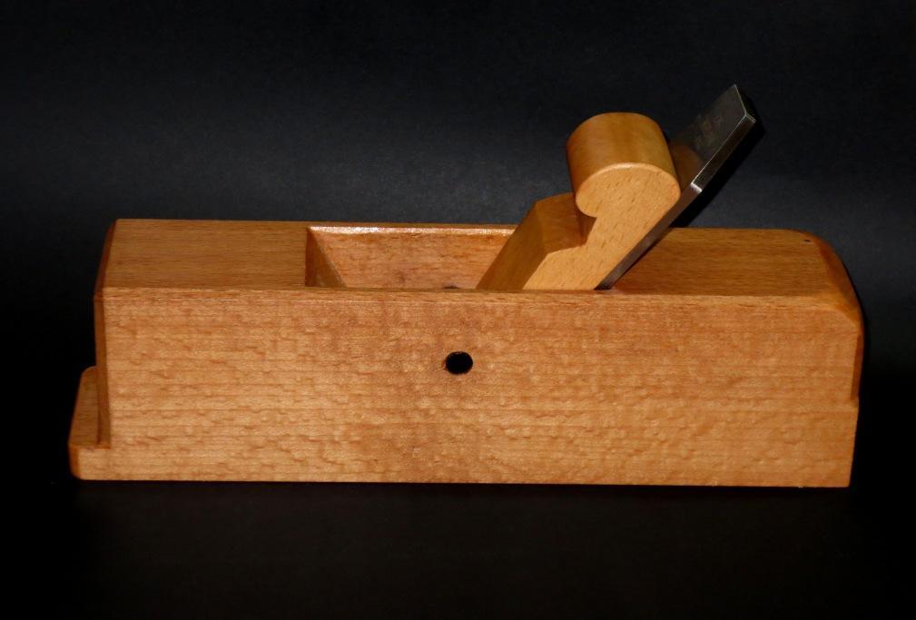

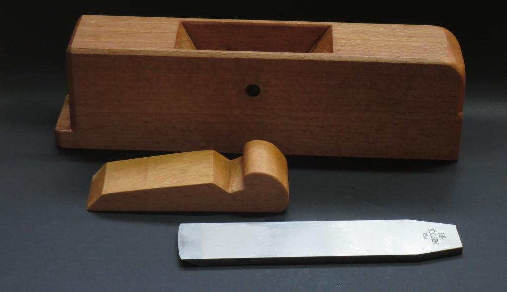

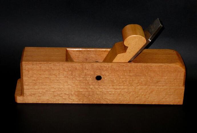

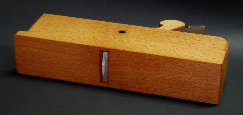

Buenas compañeros, aqui os dejo unas fotos de un cepillo de desbaste que hecho hace poco. Esta hecho con haya y granadillo para la espiga que sujeta la cuña. La cuchilla es una Lie Nielsen para cepillos de desbaste. La cama esta hecha a 50º y funciona de maravilla. Espero que os guste. Un saludo.
Bonito cepillo,me encantan los cepillos de madera y este te ha quedado muy bien
¿Para los cepillos de desbaste no es necesario el rompevirutas o estoy equivocado?
Carlos.
Buenas Carlos, en principio no necesitan contrahierro pues su labor es eliminar mucho material y luego vas a trabajar con otros cepilllos, de todas formas en mi opinion cuanto mejor quede la superficie en cada paso que damos menos trabajo para la siguiente, por eso yo he decidido probar a poner un angulo de 50º que por ahora funciona muy bien, aunque lo normal es una angulo de 45º.
