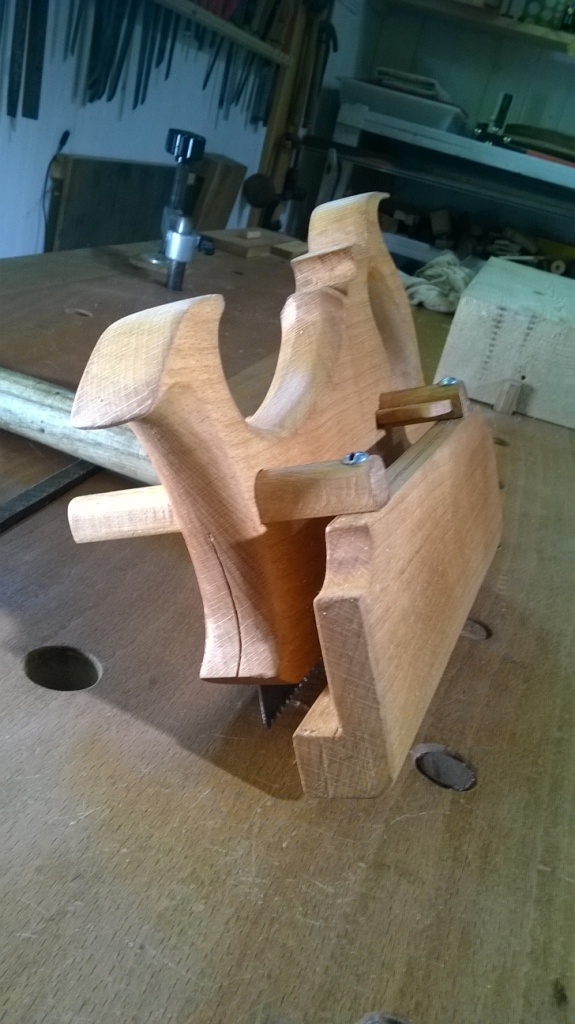

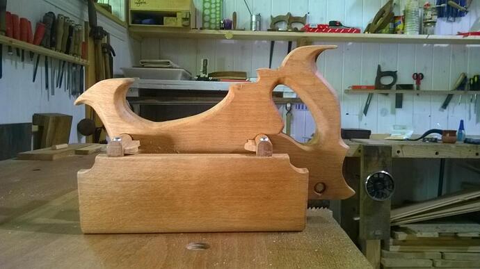

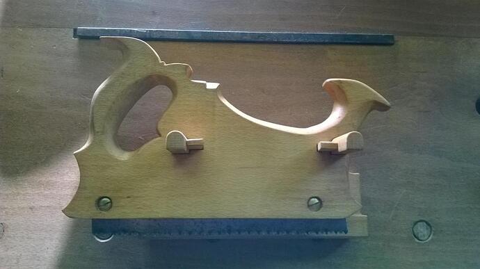

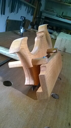

Buenas, aqui os presento mi primer cepillo de entalla. Los materiales son haya (de la que tenia por ahí) y una hoja de un viejo serrucho bellota. Estoy jugado un poco con el trisque para que la entalla sea un pelin más ancha que la de la sierra de corte al hilo que uso ahora, pues la hoja del cepillo es de 7 ppi y la de la sierra que uso hasta que haga la de bastidor es una con 5 1/2 ppi. Estoy probando y la verdad es qu va bastante bien. Los tornillos que sujetan la guia son un poco guarrillos :frowning: pero es lo que había. Un saludo y espero que os guste.

Muchas gracias maestro. Venga animate y desenchufa :smiley: . Lo hice este fin de semana y me he acordado mucho de los regruesos que haces pues he estado sacando como pruebas chapas de 5 mm y pensaba " Seguro que rosco le iba a sacar partido :wink:". Bueno un saludo y gracias otra vez.

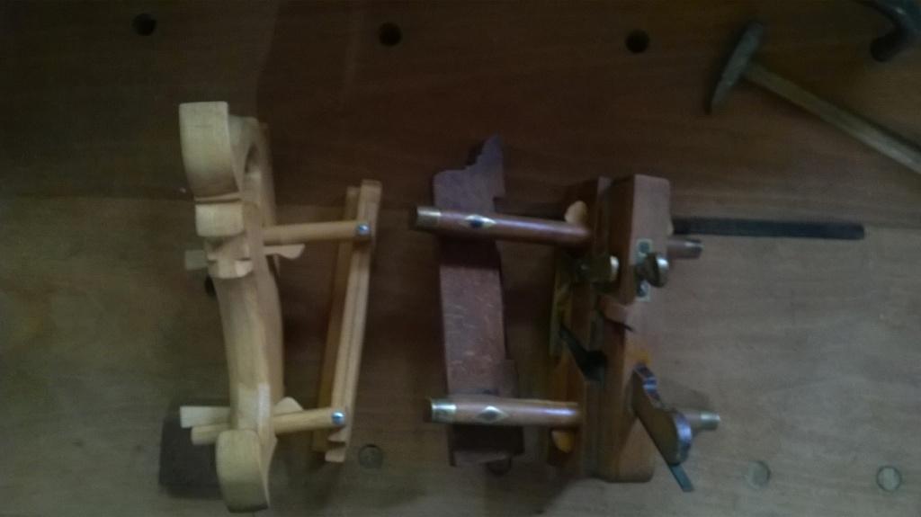

Buenas Julio, estoy totalmente de acuerdo contigo en lo de los tornillos pero la idea era usar unos pasadores de laton o hierro para emular los antiguos cepillos y ademas permitir que al mover la guia los guias tuviesen un movimiento independiente y evitar que fuese una pieza solidamente unida ( foto adjunta ) y evitar roturas, pero al no tener otra cosa en el taller pues le puse estos tornillos (bastante feos pero los mas bonitos que tenia). Otro defecto que tiene es el corte de la madera que al haber usado una tabla que tenía por ahí, que evidentemente no estaba al cuarto, pues sufrira sus movimientos aunque siendo haya vaporizada espero no sean muy acusados. Y para rizar más el rizo y hacerlo de mas calidad unos remates de laton en las gias de la guia lateral habrian ido de lujo. Por cierto lo del corte de la madera al hilo no me acordaba, así que gracias por recordarmelo. Este proyecto de psudo-cepillo me parece un buen comienzo para hacer herramientas. Se lo envie a Tom Fidgen y me comento que lo publicaria. Y otra cosa Julio, evidentemente que puedes publicarlo, faltaria menos. Bueno Julio muchas gracias otra vez por tus comentarios, son como pequeñas clases, y un saludo.

Efectivamente, Tom Fidgen ha sido una gran inspiración pues comparto con el una forma de entender la vida no solo su forma de trabajar la madera. El cepillo de entalla hace una entalla muy profunda (el mio de entre 1cm y 1,5 cm), por lo que el gramil de corte no creo que sirva igual, pero todo es probar.
