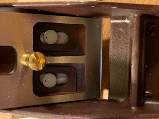

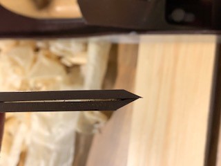

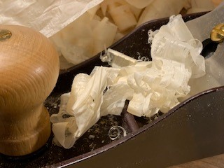

Lo desmonto, quito el exceso de grasa, regulo la cuchilla respecto a la contracuchilla y en cinco minutos estoy cepillando, sacando muy buenas virutas, incluso llego a las de tipo seda, o he tenido mucha suerte o vienen muy bien de fábrica.

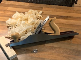

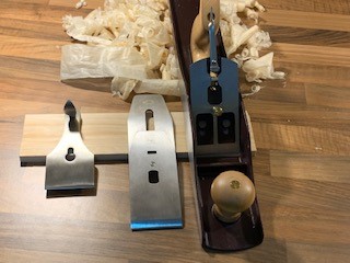

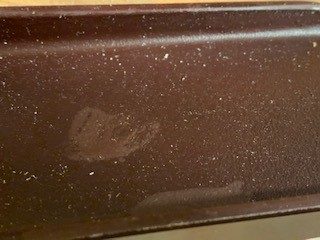

Tiene pequeñas imperfecciones en el acabado de pintura, pero no influye en el desempeño y todas las piezas se ajustan muy bien y se pueden modificar sutilmente para regular el cepillado.
Cepillo%20Dictum%203 Cepillo%20Dictum%204 Cepillo%20Dictum%205 Cepillo%20Dictum%206
Vamos que muy contento y ahora tardo mucho menos en dimensionar una pieza de las que normalmente uso, y eso que la madera es regulera.
