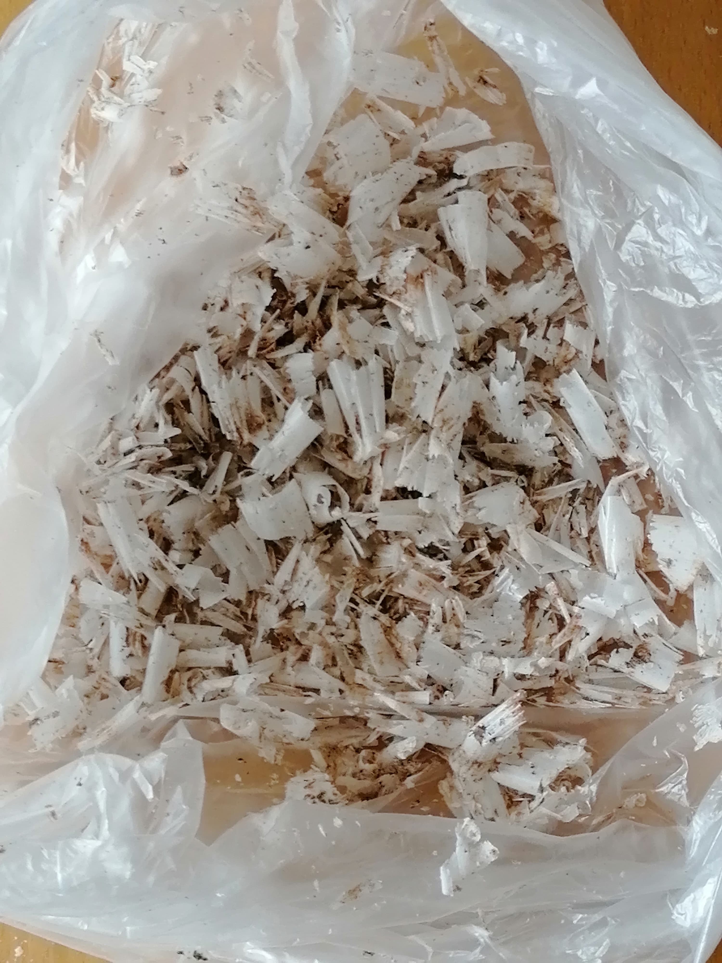

Son barritas de madera de 120x20x20 mm. Sumergidas en parafina y claro, con una capa gruesa en toda la superficie.
Ya la he quitado en otras ocasiones manualmente (cuchilla, etc), pero para algún remate o detalle sólo eran 3 ó 4.
Ahora, en diferentes maderas, tengo que preparar unas 335.
Pregunta ¿me embotará la parafina las cuchillas del cepillo? Es un trasto nuevo puesto panza arriba.
En la sierra de mesa es una jodienda porque al calentar se pega la parafina a los dientes del disco y luego que si silicona y rollos.

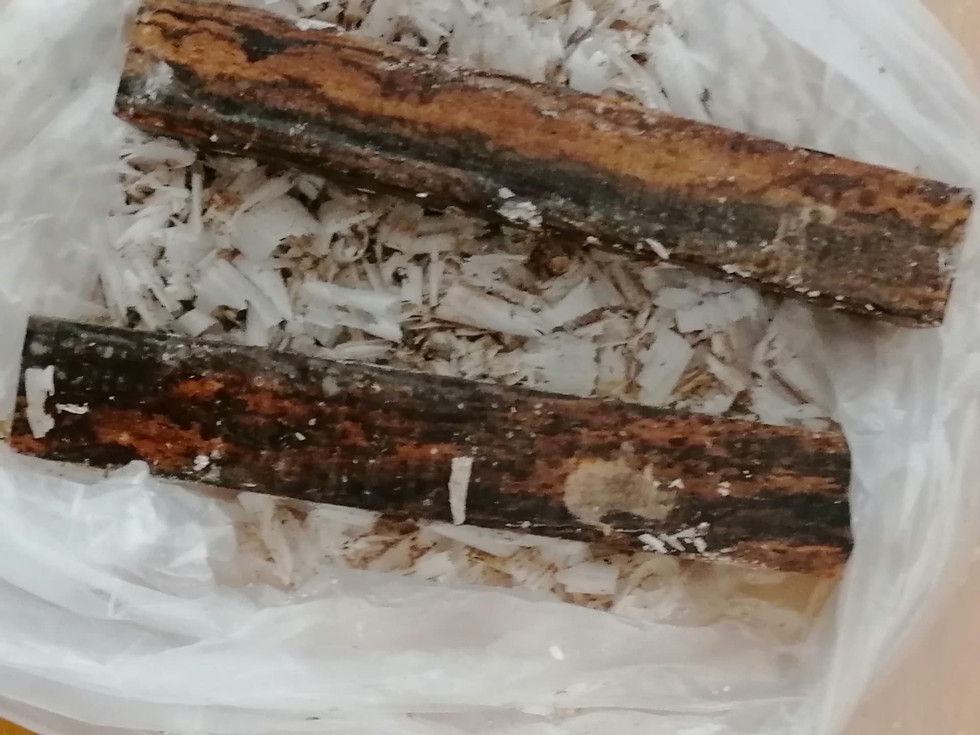

Y hay un 60% de las piezas que llevan mucha. De dos barritas:
