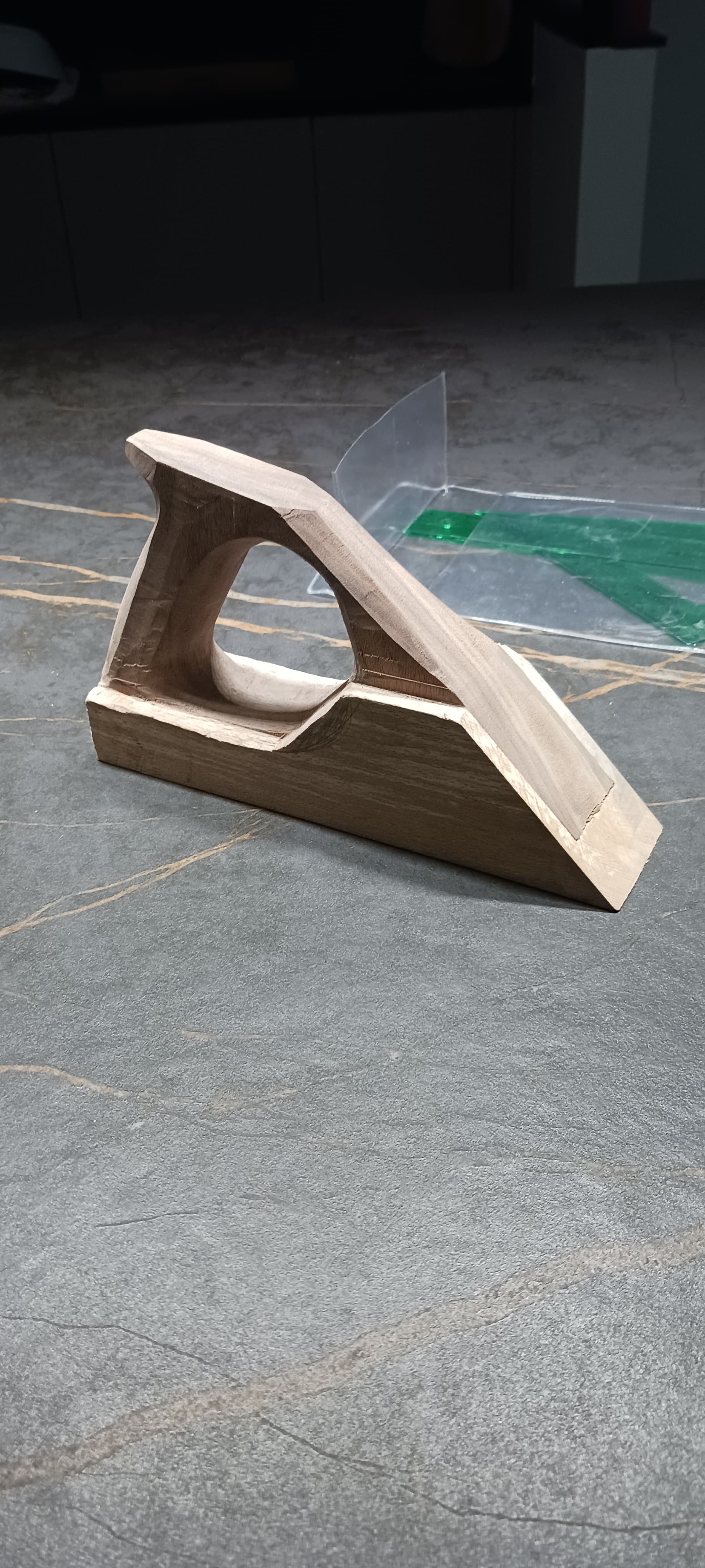

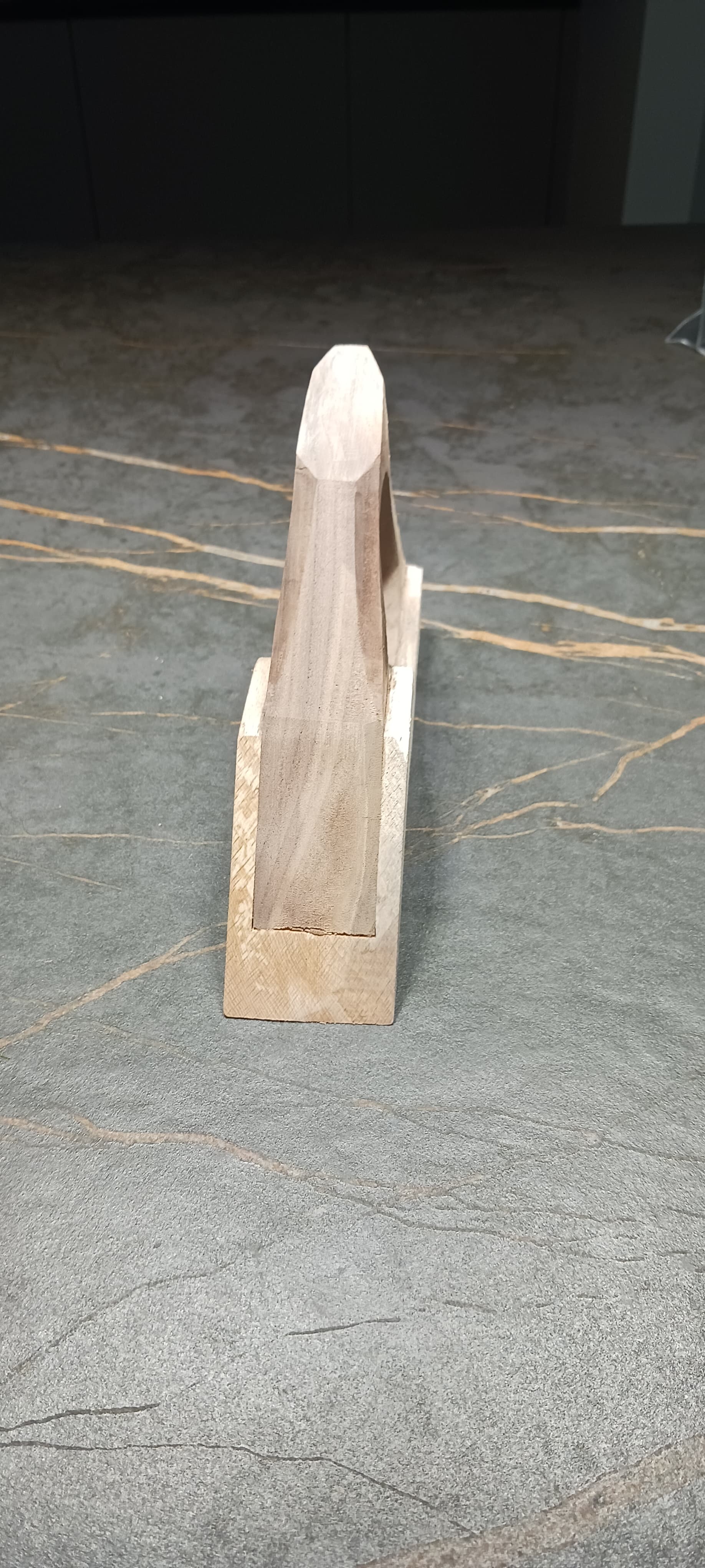

Me has motivado, voy hacer uno🤣
Tiene muy buena pinta pero para la construcción del cepillo usa otro cepillo :sweat_smile: Cepilloinception
@chuf el problema con los urko es que los mecanizados no son demasiado precisos, con trabajo se los puede poner a funcionar perfectamente, yo tengo varios funcionando como cualquier Récord o Stanley, pero de media es innegable que los mecanizados son peores que los de estos
Lo dicho! Dando forma , haciendome una idea.
