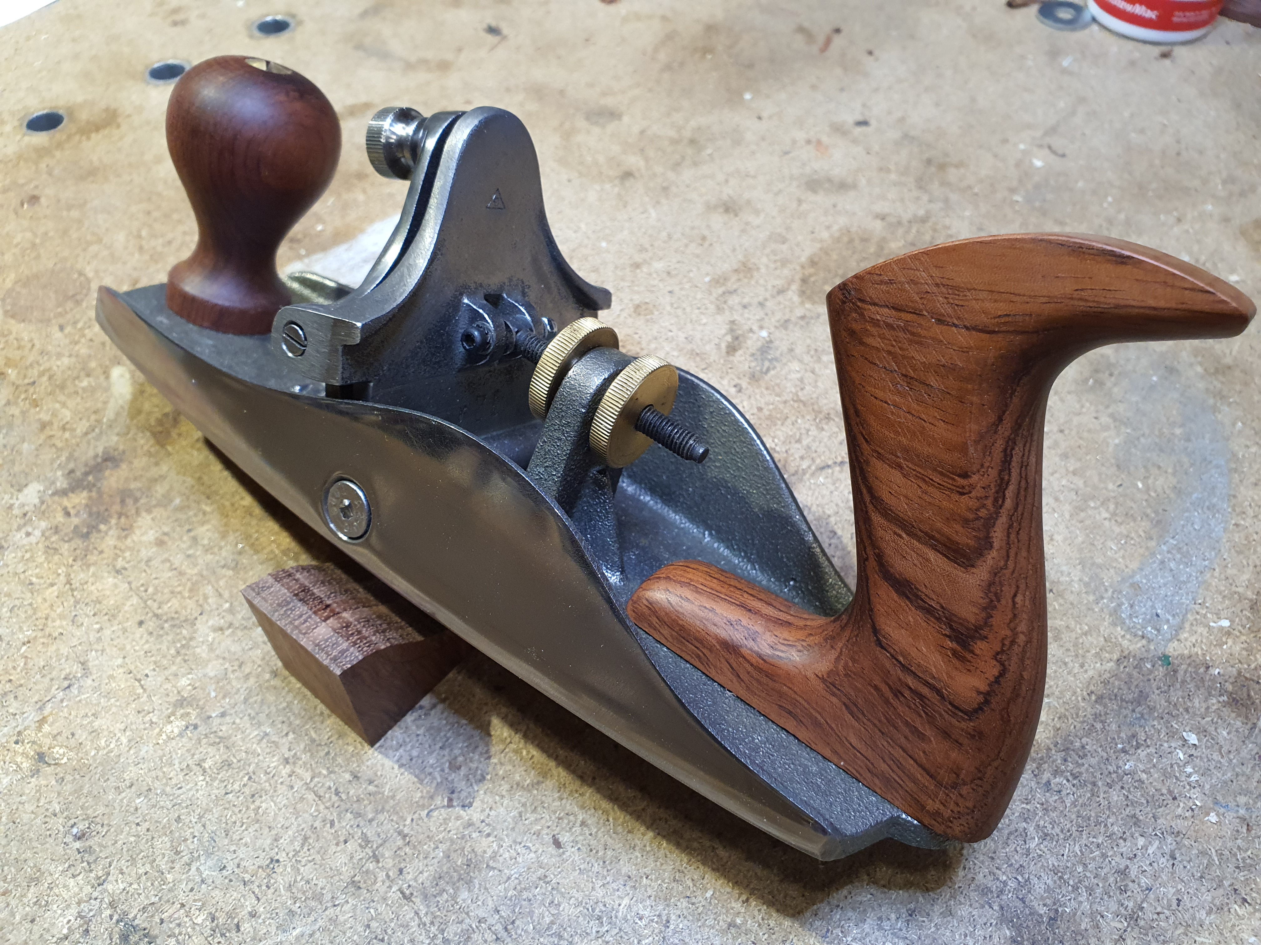

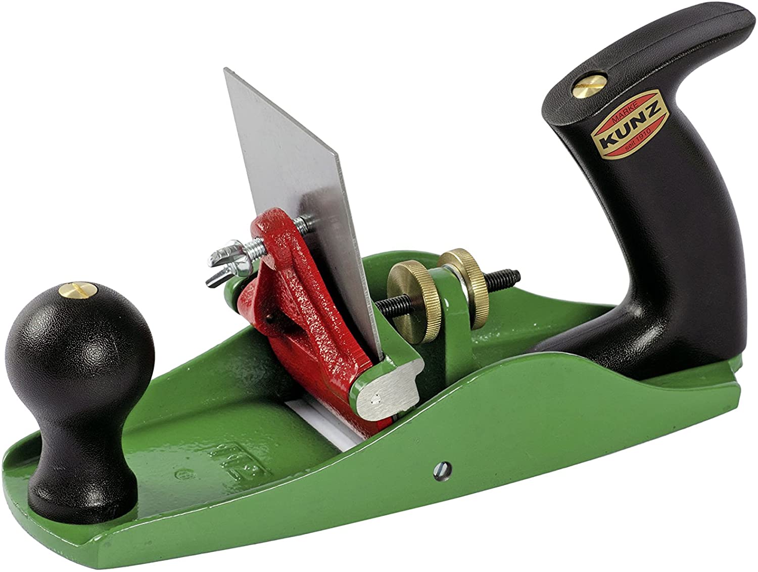

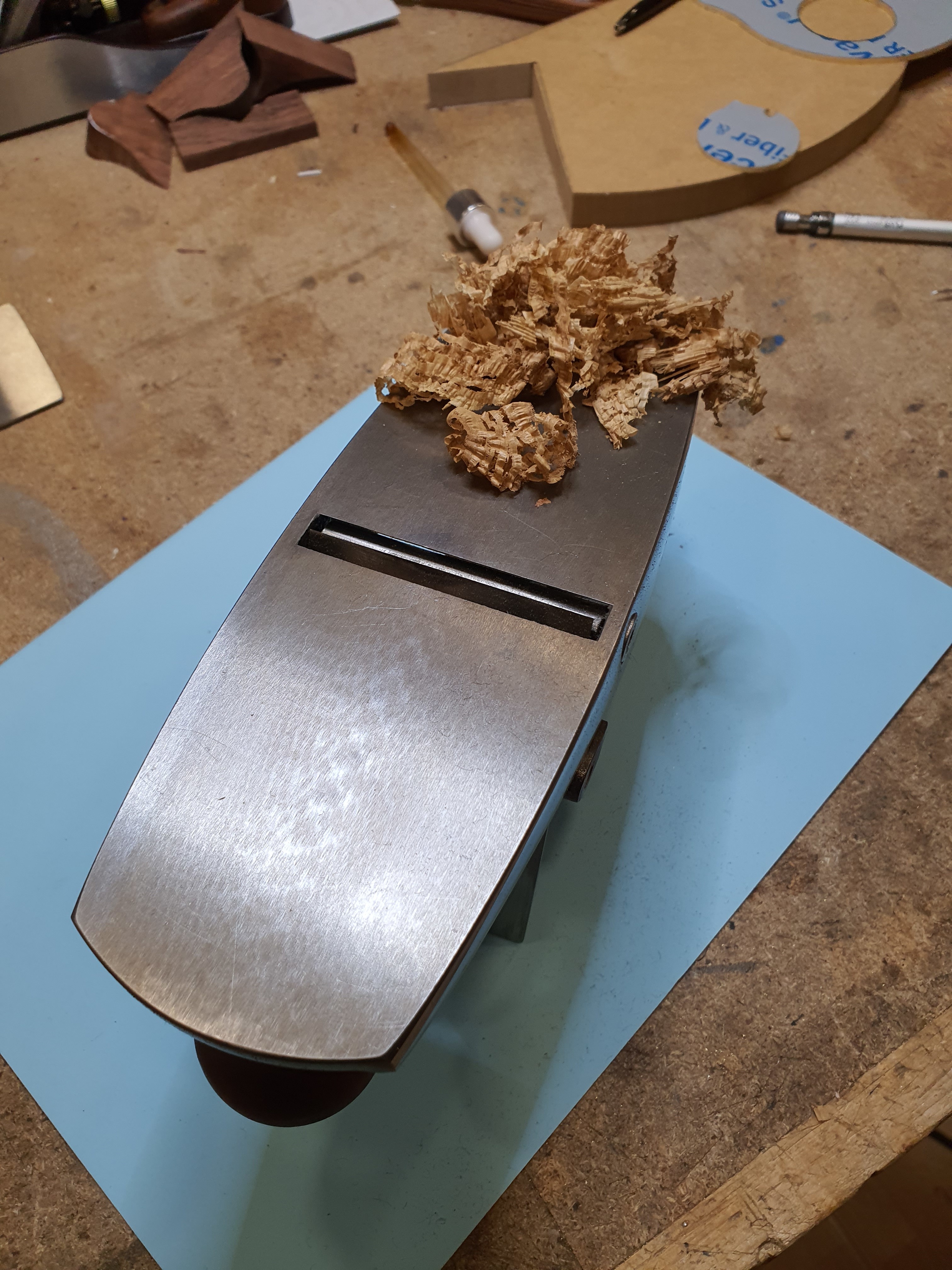

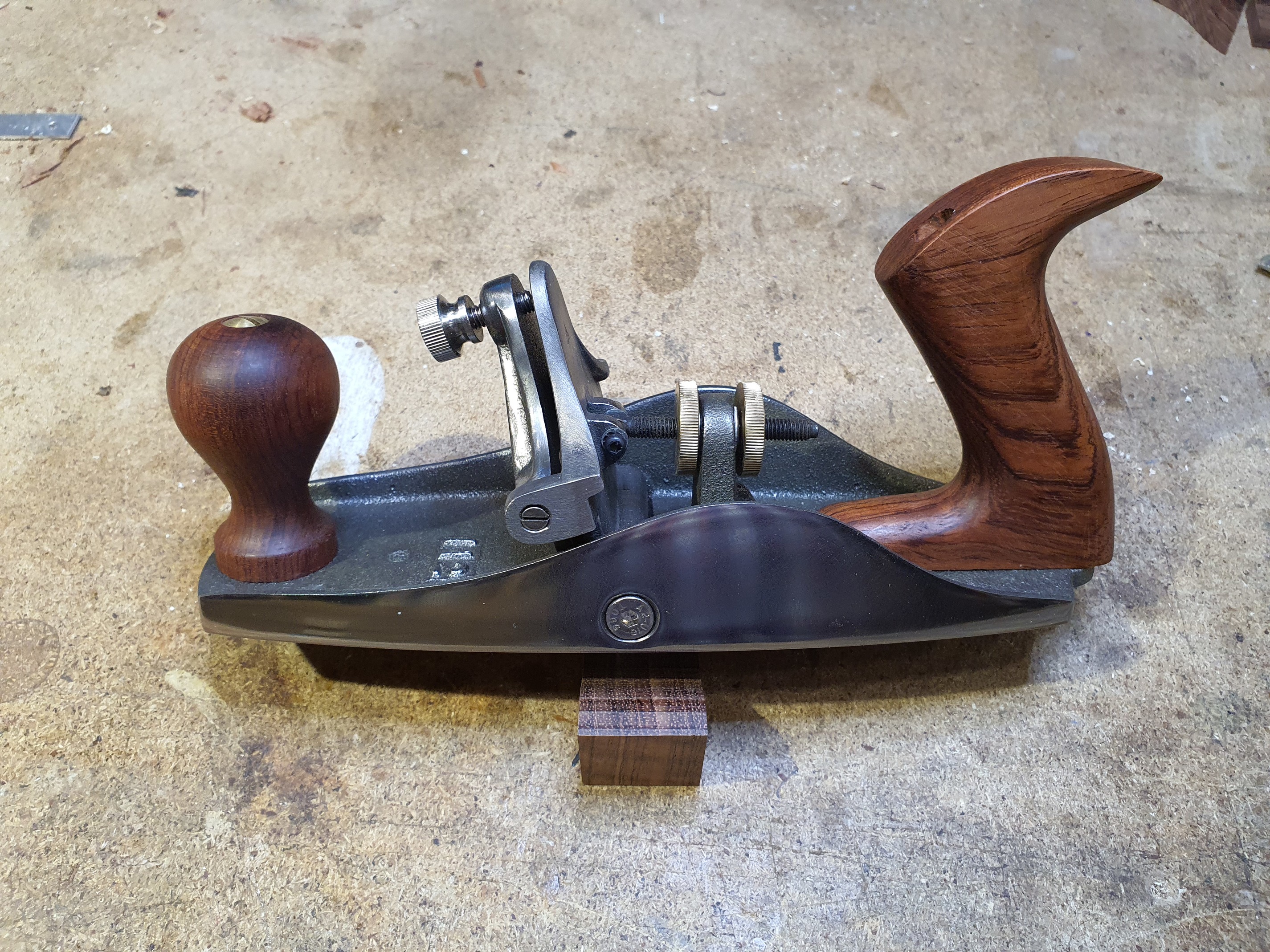

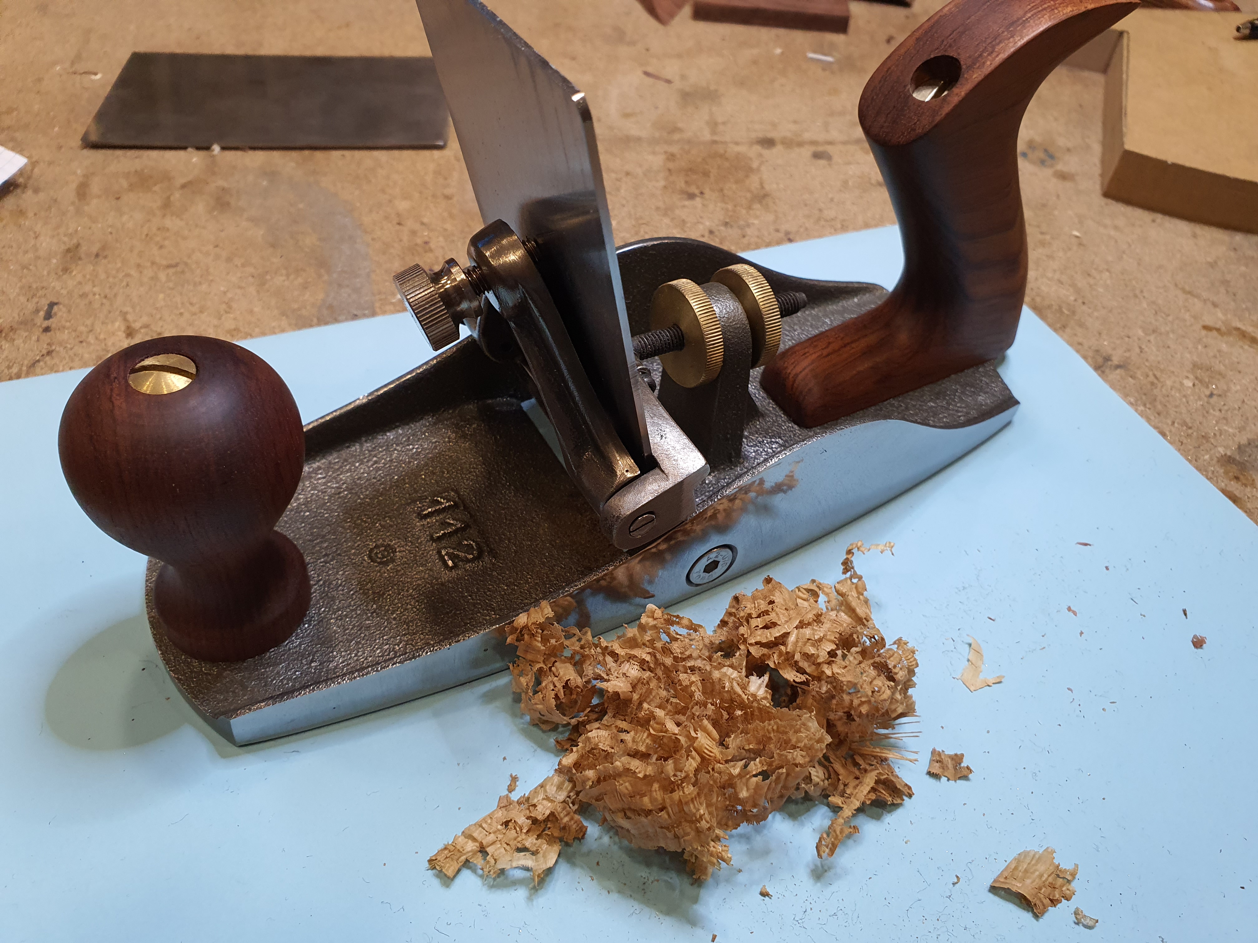

Hola, este es un cepillo raspador Kunz que reformé completamente para hacerlo mas a mi gusto.Todo rectificado, cambiada la tornillería, reemplazados los mangos y tote por otros artesanales, en fin, que parece otro. la cuchilla es también mas gruesa que la que trae originalmente.
Lo vendo por 90 euros. EL original de kunz vale 110.
Menuda mejora! Lo has convertido en un cepillo de máximo nivel. Por ese precio no se puede conseguir nada mejor ni parecido en el mercado.

¿Que cuchilla le has puesto?
Sí, pero con varias ventajas, que a su vez pueden ser inconvenientes.
Ventajas:
1- mucha mejor ergonomía, no te castiga los pulgares, y tampoco te los quema.
2- ideal para que las tablas queden bien planas (la cuchilla puede clavarse, especialmente en los bordes) y si insistes mucho en una zona dejará una leve depresión. Con el cepillo esto no pasará.
Inconvenientes:
1- es más caro que una cuchilla.
2- si la madera no está perfectamente plana, el cepillo no se adapta a las depresiones. La cuchilla sí.
