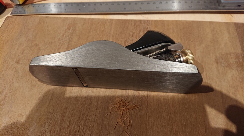

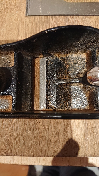

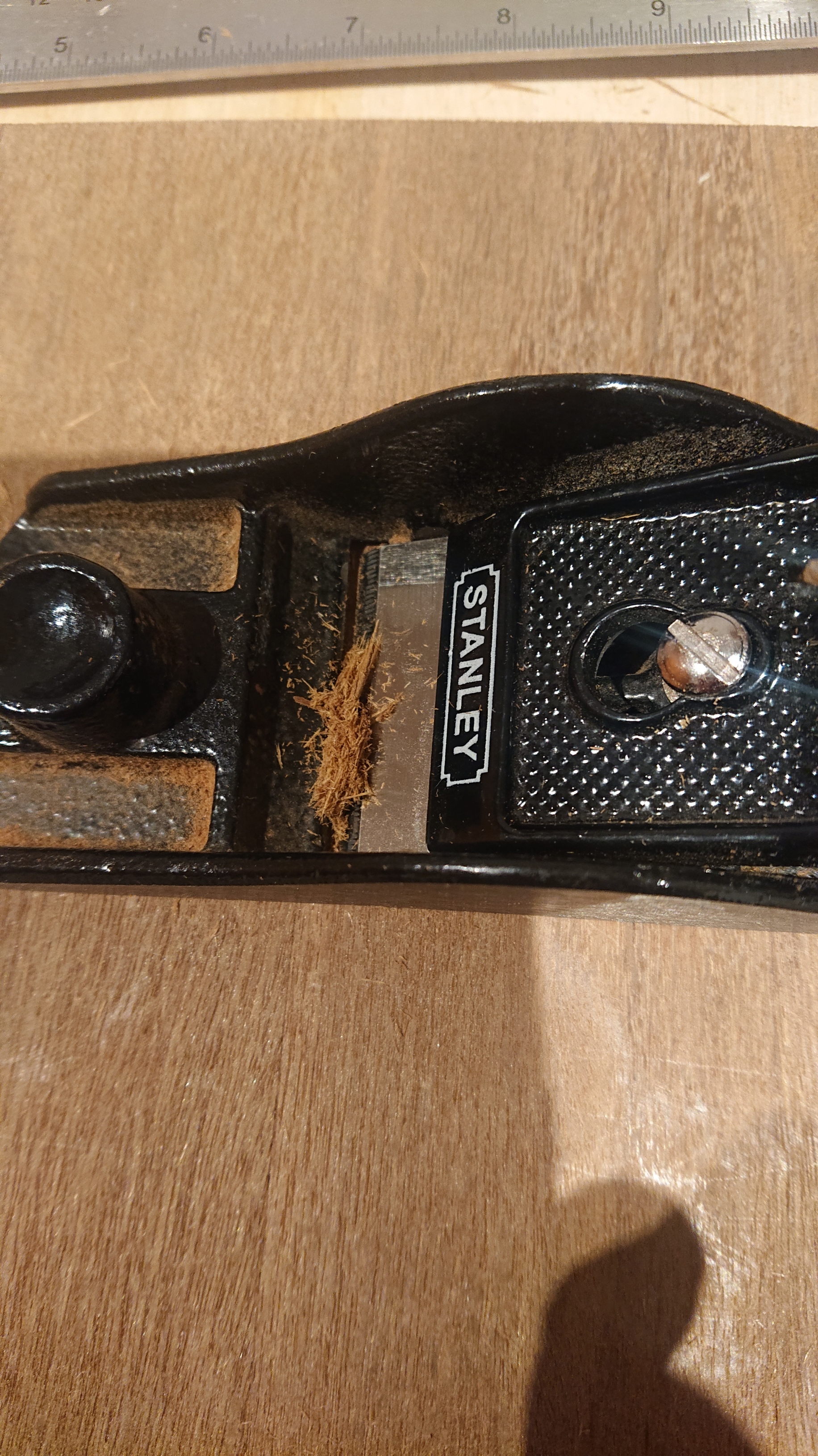

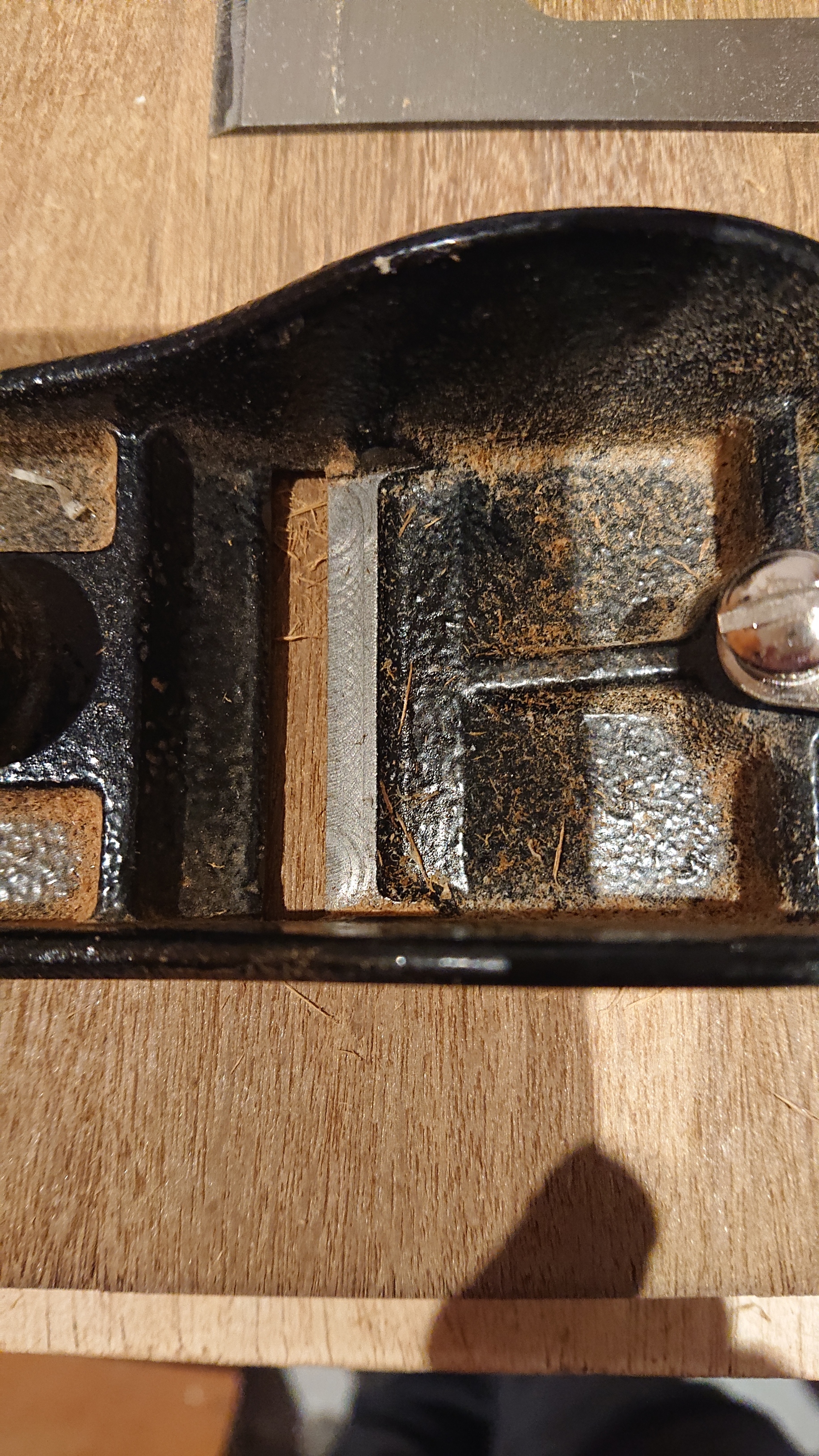

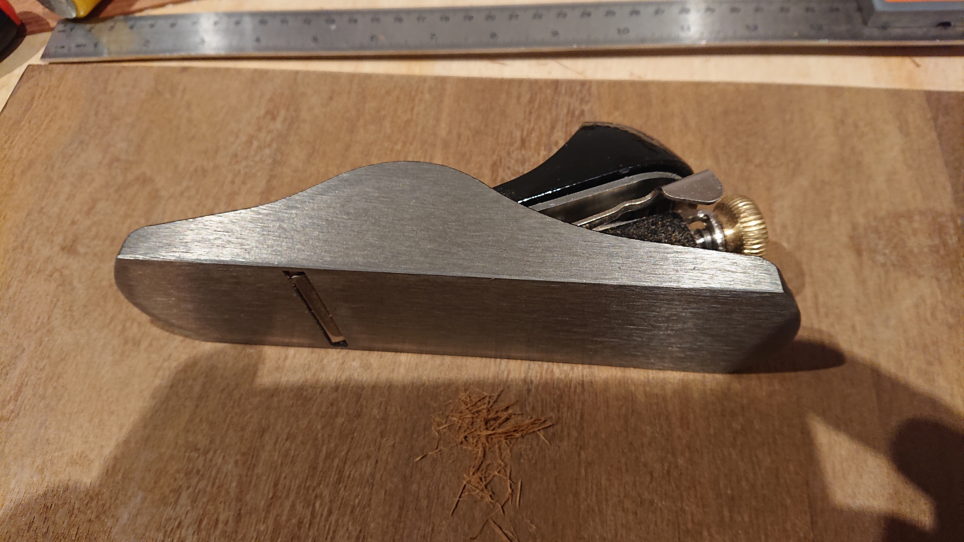

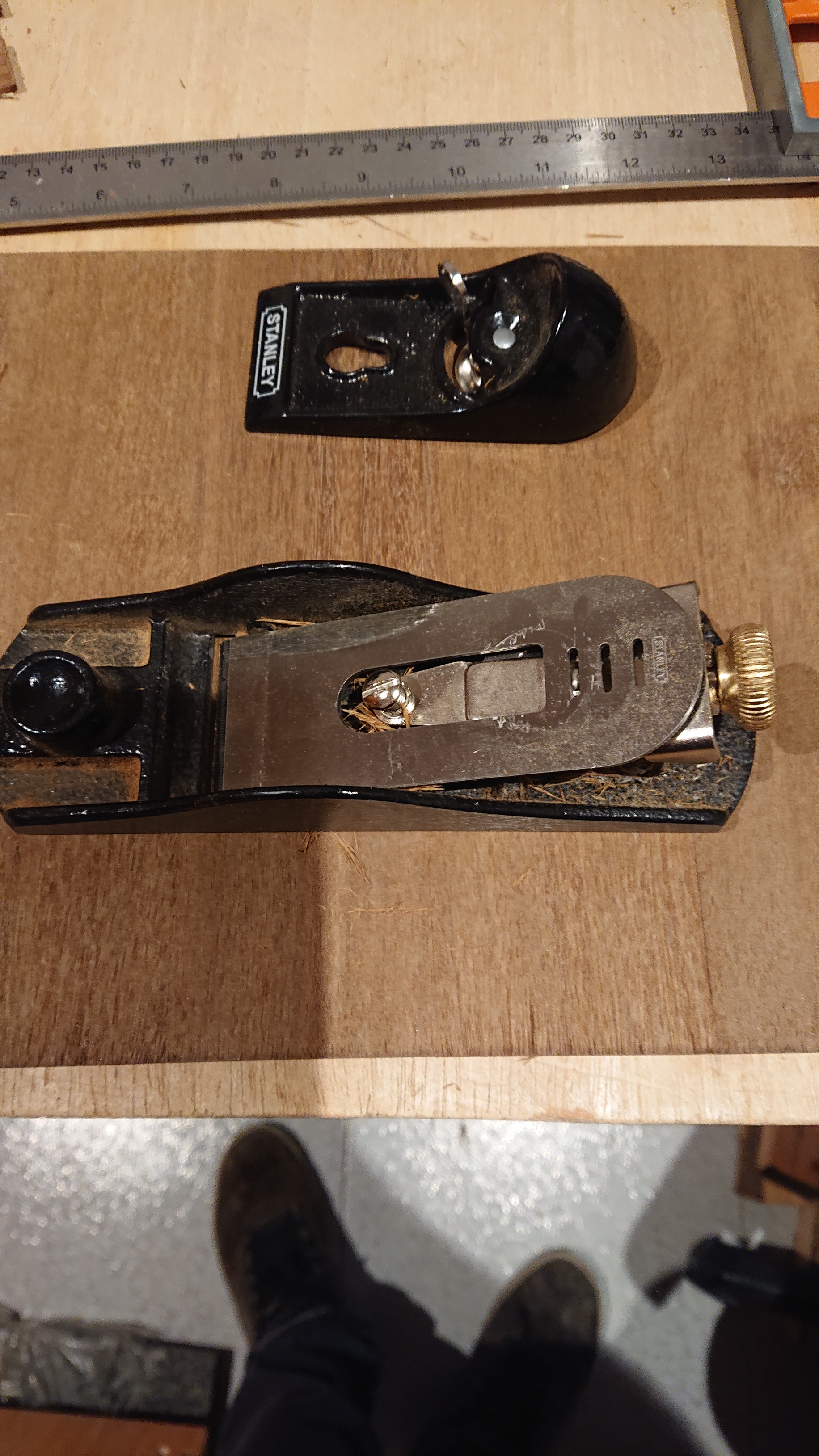

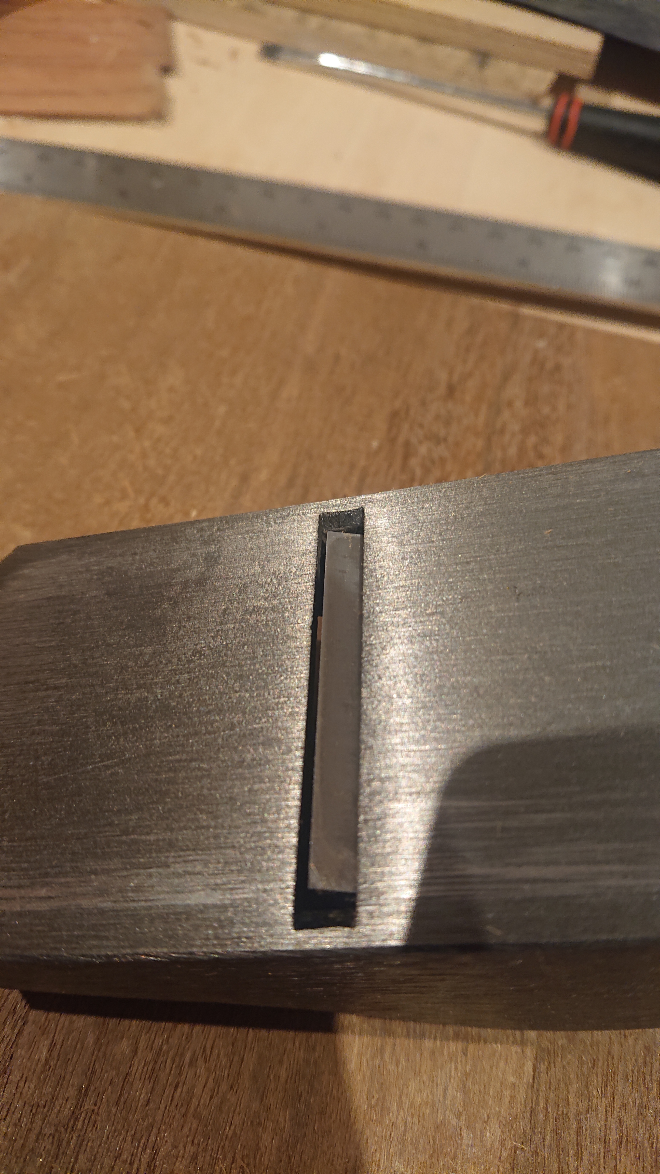

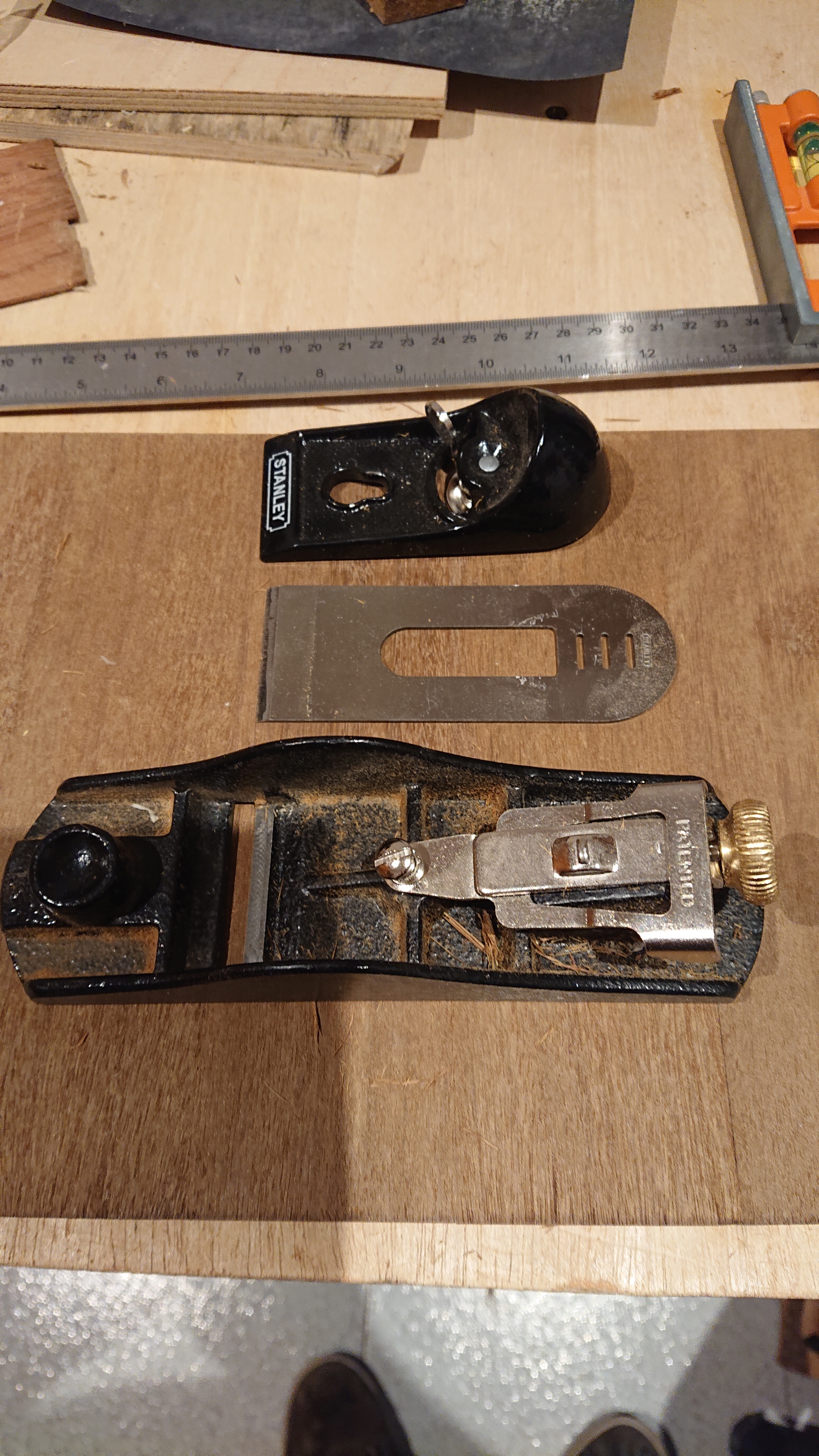

Esta es la parte que creo que afecta a como baja la cuchilla y hace que este tan adelantada.
Si yo apoyo la cuchilla asi:
Que es lo mas atras o abierto que se puede, la cuchilla no llega a tocar la madera.
Cuando ya consigo que toque la madera, mediante el tornillo de atras,
Volvemos a tener la misma distancia que al principio .

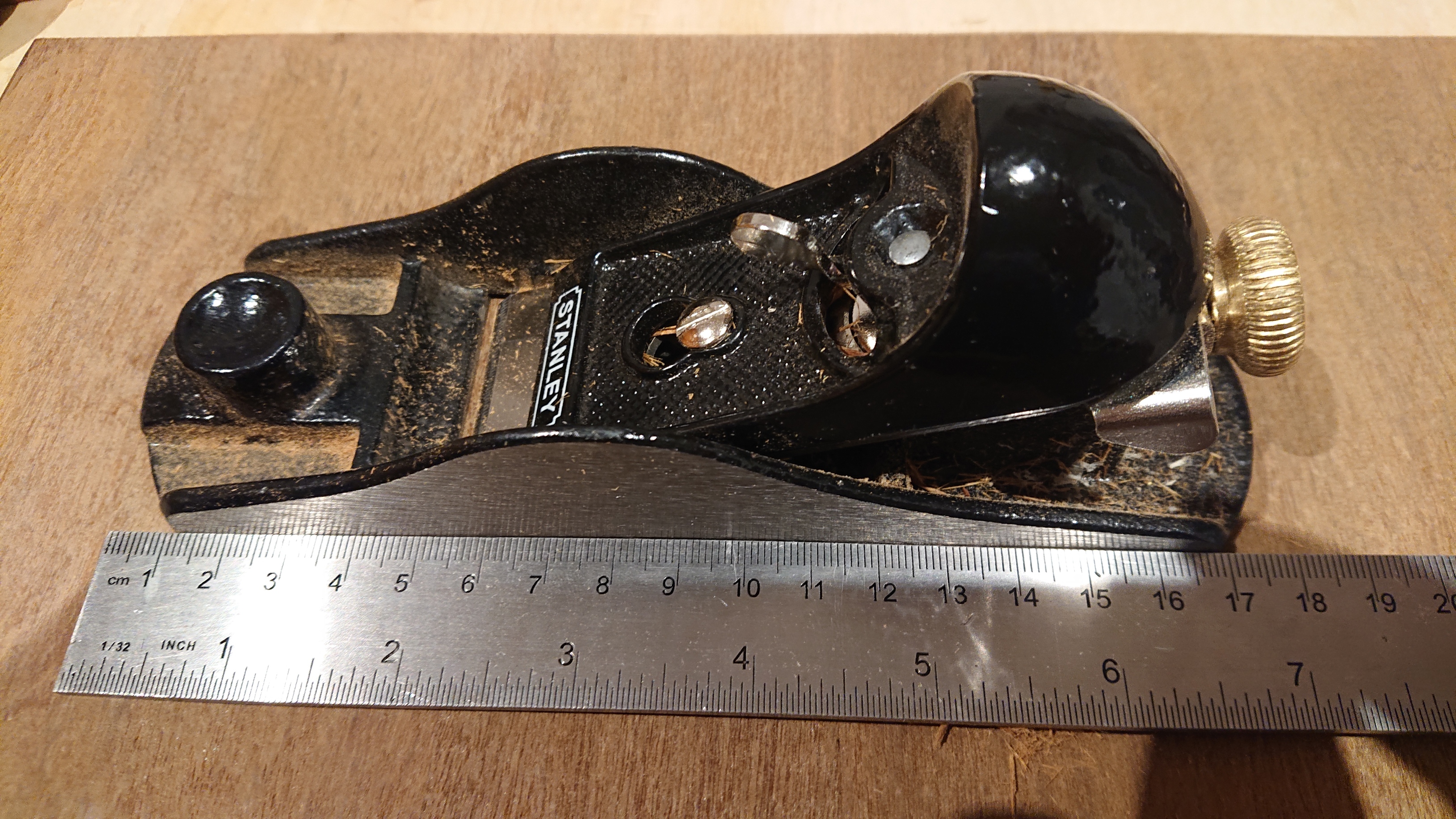

Bien planteado y buenas fotos.
Hay un Stanley Block plane, muy parecido al que muestras,con boca ajustable,una parte de la suela que se desliza hacia adelante,así que la apertura de la boca parece ser una cuestión que se trataba de resolver de esa manera.
Es el que tiene @Carlao

Me llegó hoy por la mañana.
Afilé la cuchilla hasta cortar pelo.
Pero creo que lo voy a usar poco.

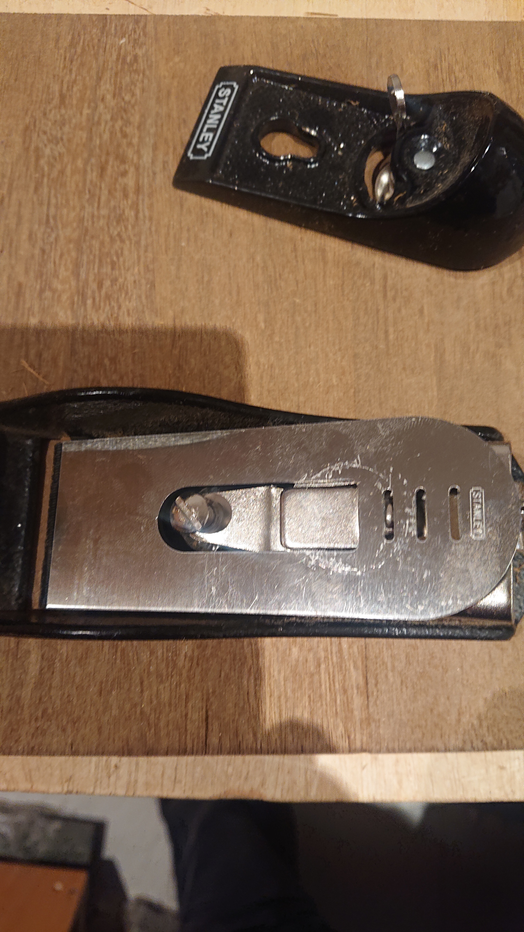

Como comentaba un compañero, al no tener contracuchilla se atasca mucho.
Por 15€ poco se puede pedir. Pero creo que uso poco
Compré uno nuevo de amazon hace dos dias por 18e pensando que fue un ofertón. Una hora de trabajo, pasar la base por papel de vidrio, afilar la cuchilla por delante y detras (shapton 2000, back bevel con una regla), pasar una lima por las lados, aplanar el ‘lever cap’… me parece una mierda.
Al empujar en el pase parece que la palma de la mano gira ligeramente el ajustador de profundidad
Espero q los reyes me llevan un shapton 16000 y veré si mejora algo pero por el momento muy decepcionado.
No se venden duros a pesetas… Los problemas son innumerables para un cepillo de poca calidad, mal mecanizado y sin ajustar de fábrica… O le echas muchas horas de tuneo o te gastas el dinero en uno de calidad que funcione bien nada más sacarlo de la caja, uno de estos solo te sirve para hacer algún chaflán o para quitar cola seca
