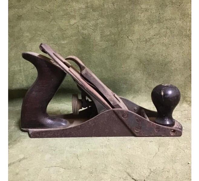

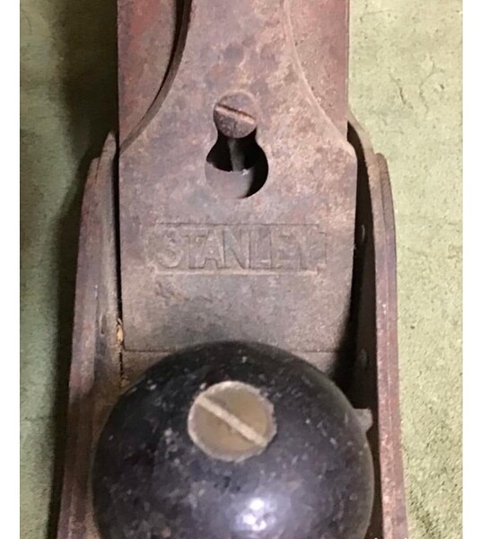

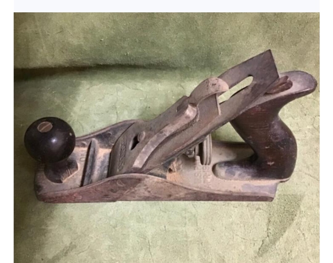

Hola estoy por vender este cepillo, no sé muy bien de qué época es por qué tengo entendido que hay modelos desde el 1880 o por ahí, hasta antes y después de la segunda guerra mundial, y los que conocemos hoy día. Subo fotos para que le echéis un ojo
Es raro por qué esos tornillos en los lados no los he visto en ningún otro Stanley
No parece un cepillo muy viejo…pero bastante mal tratado, lo de los tornillos laterales es un añadido que le habrán puesto seguramente por qué el cuerpo del cepillo se agrieto o se rompió, han reforzado el cuerpo con unas pletinas laterales atornilladas, esto te deja el cepillo un poco capado ya que el cuerpo del cepillo no queda todo lineal en el mismo plano.

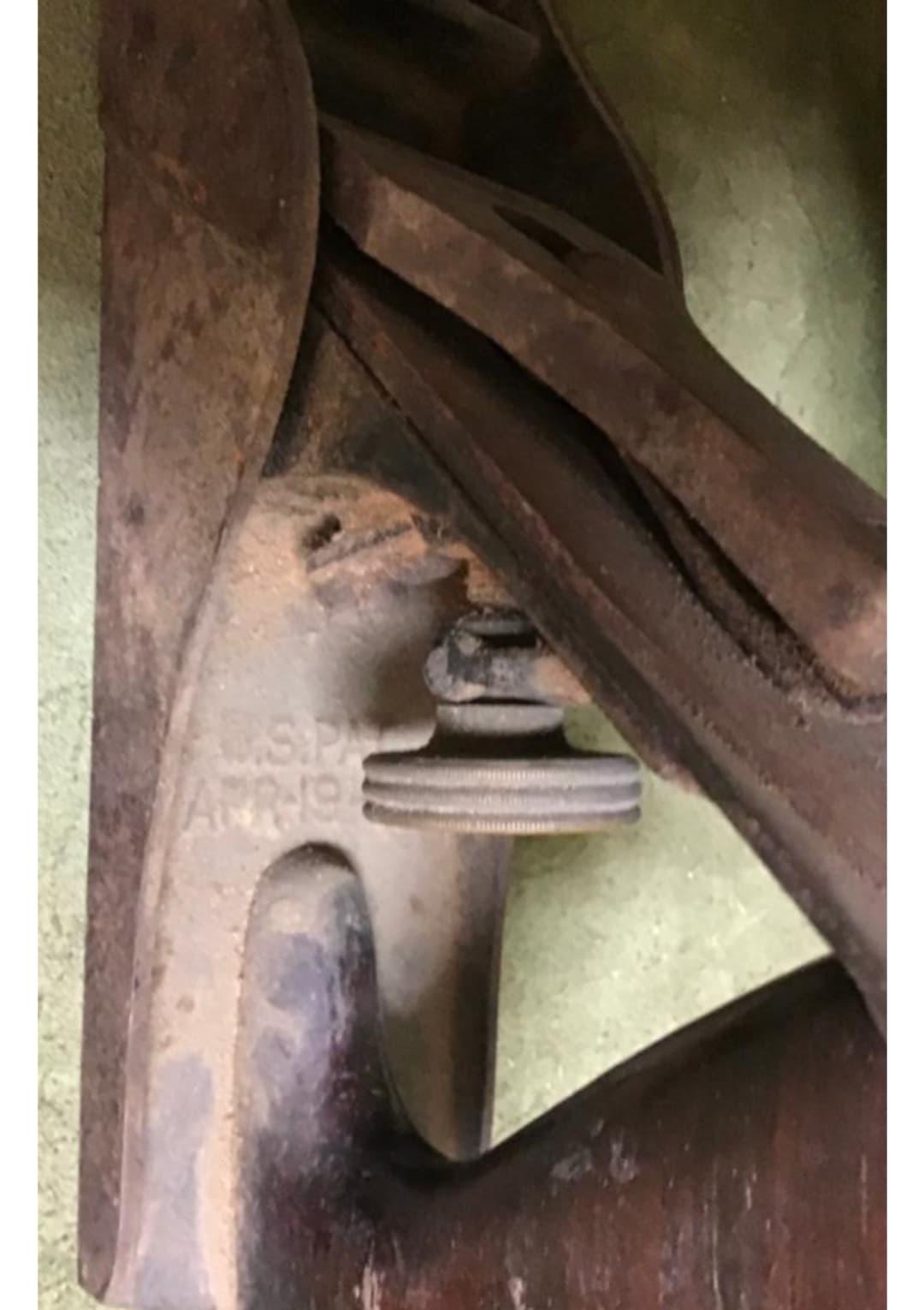

No se que decirte los más nuevos traen la sujeción en forma de riñón mientras que este es en forma de 8, eso es de los más antiguos por lo que he visho, lo de que sea un refuerzo me cuadra pero no tiene grietas por ningún lado, y la inscripción trasera pone
US PAT. APR 19.10,
Es Nº 4
Y las Medidas; 24 x 6,5 x 13 cm.
Mil gracias. Pues me sale que es un modelo 13 hecho en USA que por lo visto son mejor calidad que Inglaterra
En tu opinión lo de los refuerzos lo devalúa?
Parece de la misma época que el cepillo no?
Cuanto pagarías por el? Sin tirar mucho por lo bajo…
Mi opinión es que no te va a compensar las horas de restauración que necesita ese cepillo para poder venderlo por unos 50 euros como mucho, aparte de encontrar a alguien que no le importe que tenga esas planchas atornilladas que lo devaluan mucho.
