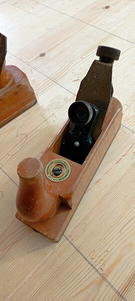

Esta vez llego con una compra que he hecho en un rastro este fin de semana.

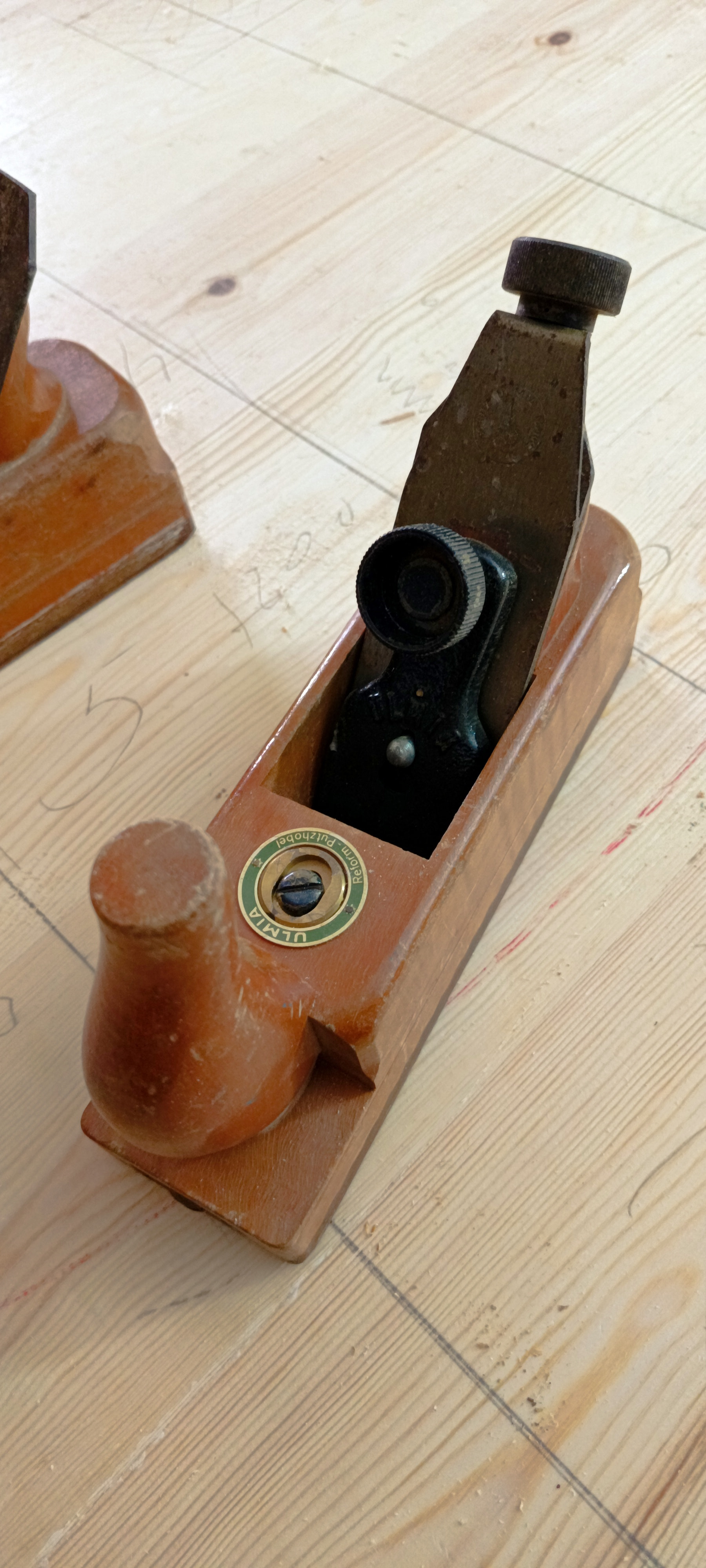

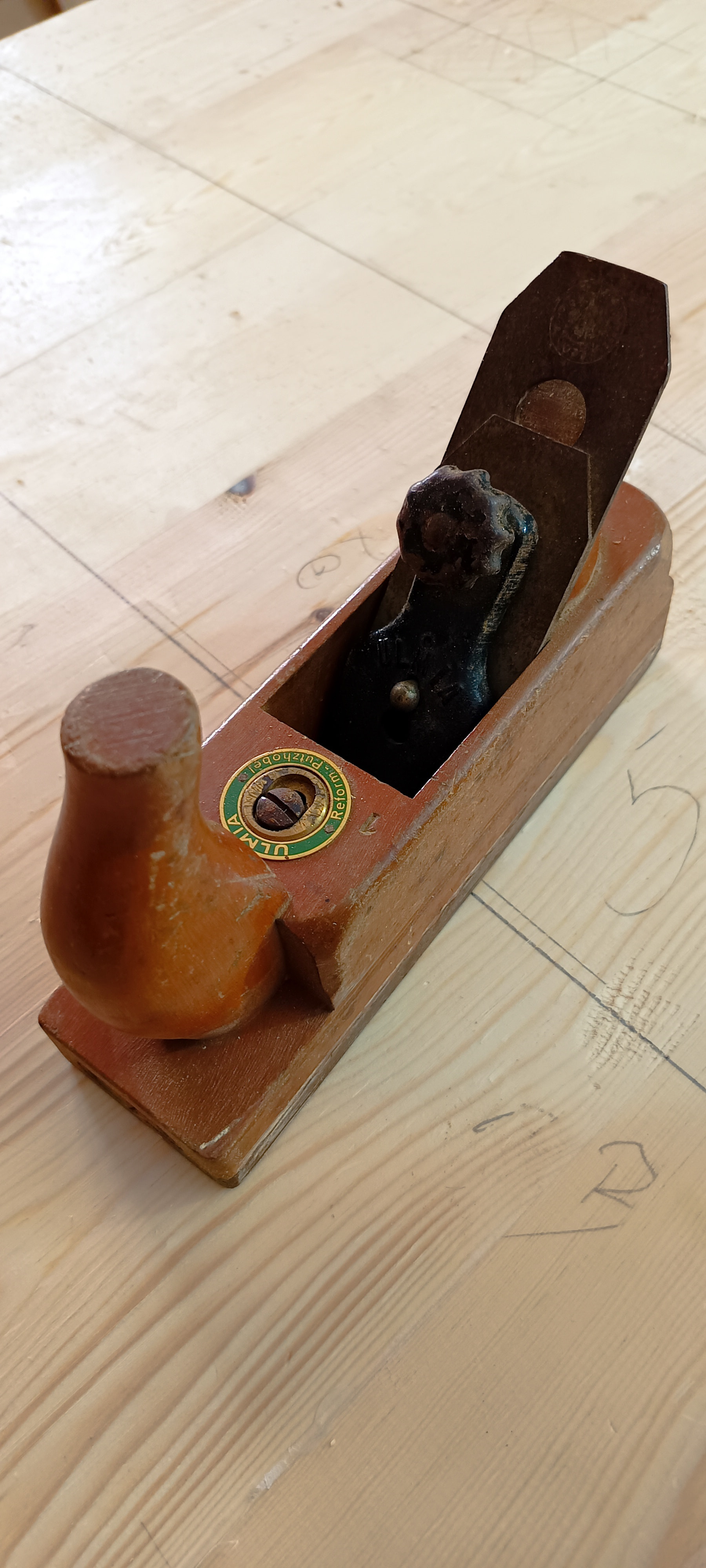

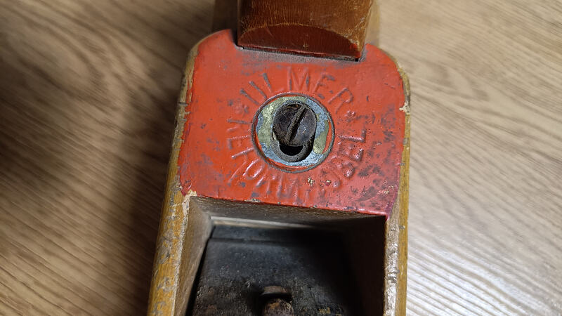

Dos cepillos de madera, uno parece que es un Ulmia 25-48, pero me descoloca que no tenga el ajuste en el frontal que se ve en algunos modelos, no sé si este sistema fue incorporado después de la fabricación de este cepillo.

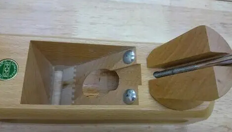

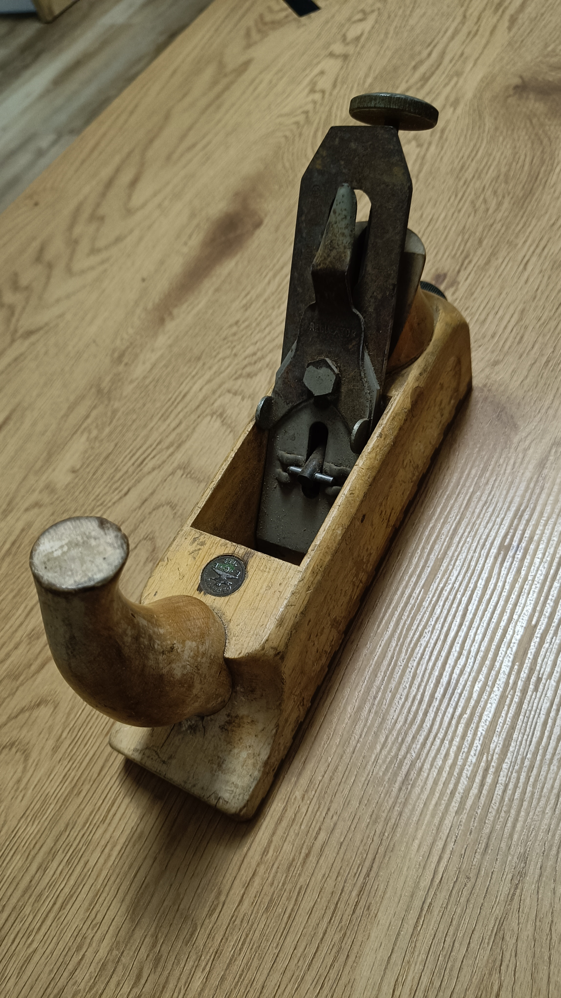

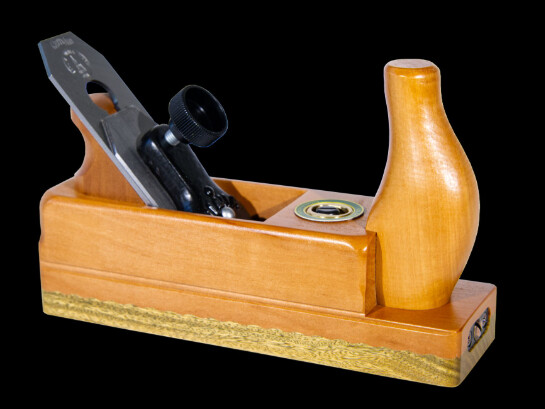

El otro creo que es un ECE 703P, en el cual no me fijé bien en el momento de la compra (ni me fijé, ni tengo demasiada idea de cepillos) y la verdad es que tiene un gran desgaste en la suela, la cuchilla no parece la original (según veo en alguna foto de internet, debería tener estampada la marca) y además creo que le falta alguna pieza, por un lado me parece extraño que la cuchilla apoye directamente en la cabeza de dos tornillos que tiene en la cama y porque la posición de la cuchilla deja muy abierta la boca del cepillo.
Os dejo unas fotos, si alguien tuviese el manual o un despiece de estos cepillos, estaría muy agradecido y ya de paso, si alguien comenta si han sido buena compra o no, me gustaría la opinión.
Saludos!
Aparentemente yo creo que están bien lo único que no puedo decirte nada respecto al ECM el pero por fotos de la marca se ve correcto .
De Ulmia tengo uno con ajuste de profundidad de cuchilla y otro simple igual al tuyo y Ulmia tiene grabadas todas sus cuchillas .
Y visto el ECM ,difiere muy poco con lo que tú tienes.
Muchas gracias por la respuesta Virutas.
ECM? es la misma marca que ECE?
Respecto al Ulmia, me refería a esos 3 tornillos que se ven en la parte frontal, debajo de la empuñadura. Acabo de fijarme que en la foto que he colgado no se ve esta parte, pero el cepillo que he comprado no los tiene, tampoco conozco su función.

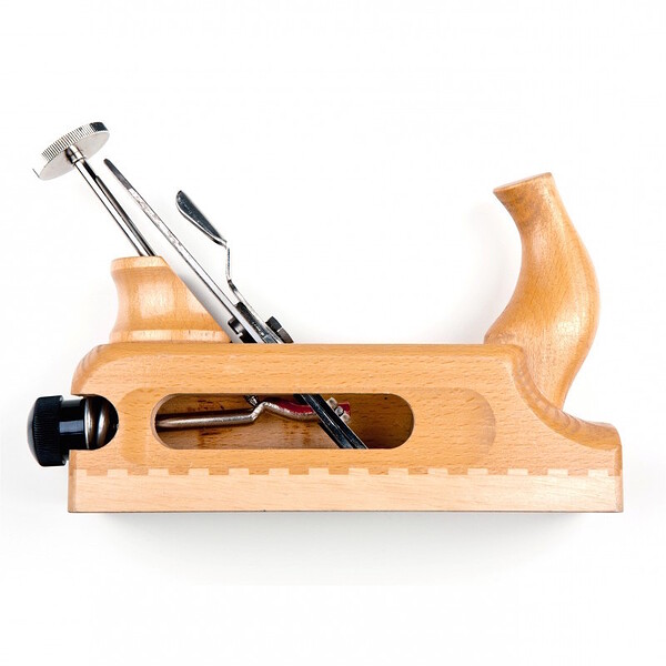

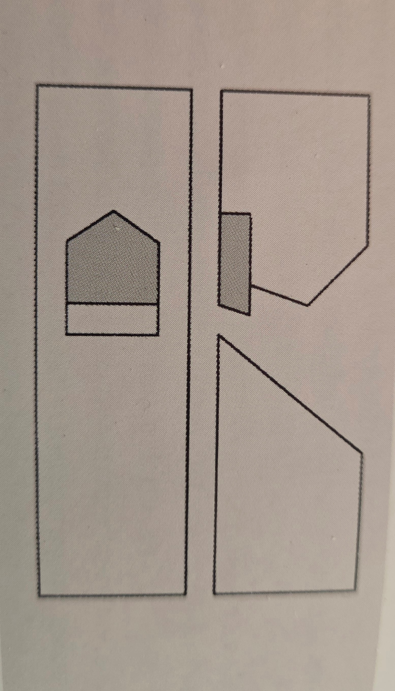

Y respecto al ECE (o ECM?), me refería a esas dos tachuelas que se ven en la cama. Me parece muy raro que la cuchilla descanse sobre ellas, en lugar de completamente plano sobre la cama.

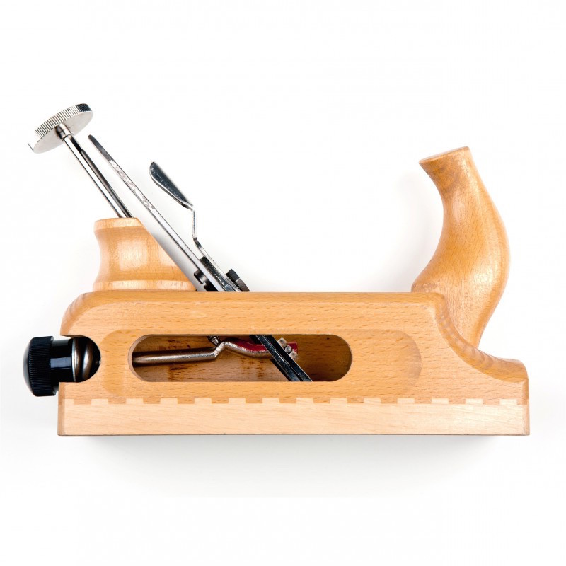

Aunque según esta captura, que he descargado de la página de ECE, parece que la cuchilla no apoya completamente. Extraño…

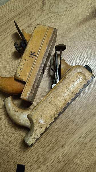

A este último intentaré cambiarle la suela, no sé si conseguiré despegarla con unos golpes, porque está excesivamente gastada en la parte frontal, puede que por eso se quede la boca tan abierta.
Saludos!!
Si perdona he cambiado letras son ECE no ECM.
No creo que puedas quitar la base fácilmente ,supongo que está encolada
Yo rebajaría la suela para dejarla plana y le pegaría un trozo de madera lo más parecido a lo que tiene ahora.
Lo de la cuchilla supongo que debe ser para facilitar el ajuste y que no tenga tanto rozamiento con la madera.
Pues puede, no sé si conseguiré sacar la suela sin estropear el cuerpo del cepillo, así de paso aprovecharé a cerrar la boca.

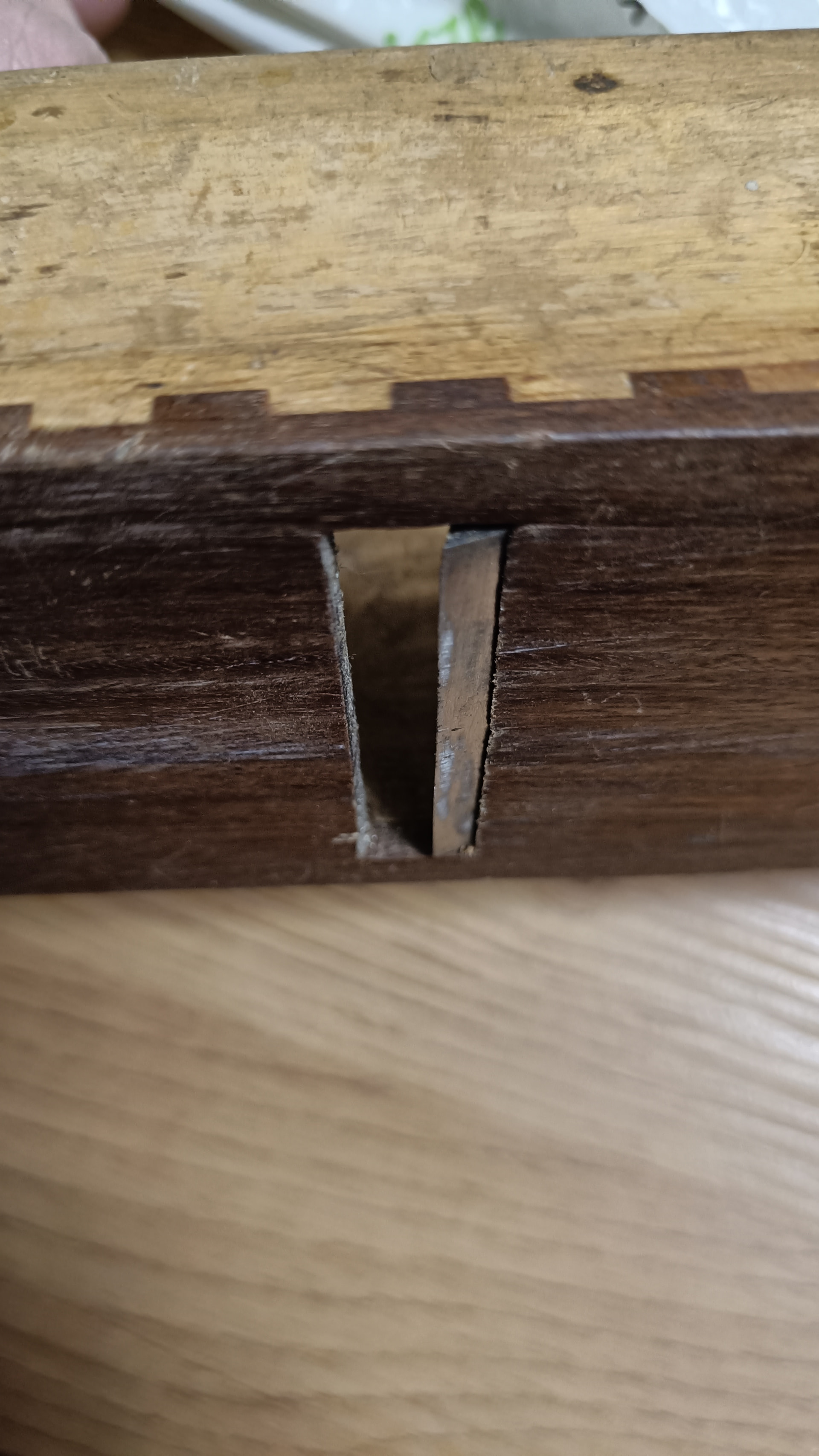

A esto me refiero cuando digo que queda demasiado abierta y no encuentro forma de cerrarla.
Y por cierto, finalmente la cuchilla sí es la original, creo que se aprecia en la fotografía.
Saludos!!

A casa vez que se enderezo la suela, la boca aumento. Al principio se puede forar detras de la cuchilla con placaje pero llega el momento de actuar

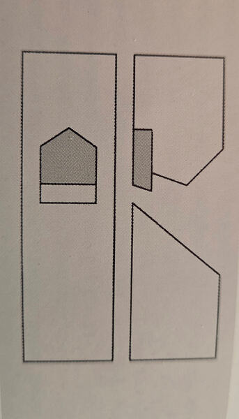

Segun lo que leo en el tratado añadir una suela se puede hacer pero se evitaba por la dificultad de encolarla. Preferian hacer una “rana" de madera dura, o de hueso, o de marfil de 1 cm de grosor y del ancho de la boca. La marcaban en la suela , rebajaban un mm menos y una vez encolada enderezaban la suela entera con la rana. Luego ajustaban la boca con un formon.
Tampoco tenían las colas de ahora y para cambiar la,suela entera solian hacer un tipo de encaje para que se aguante como se ve en las suelas de los tuyos o incluso hundiendo unos tornillos, o poniendo una chapa de metal de sierra. Eso lo vi de pequeño en un guillaume, donde una rana no aguantaría, y pensaba que venía asi de fabrica. Pero no, de fabrica tendría que haber sido de latón.

Ese método lo conocía, pero dado que quiero poner la suela completa “a nivel”, creo que optaré por igualarla con otro cepillo y después encolar una nueva suela de alguna madera dura, creo que tengo un trozo de palosanto, que había comprado precisamente para usar como suela en un cepillo de madera, el cual nunca empecé. :roll_eyes:

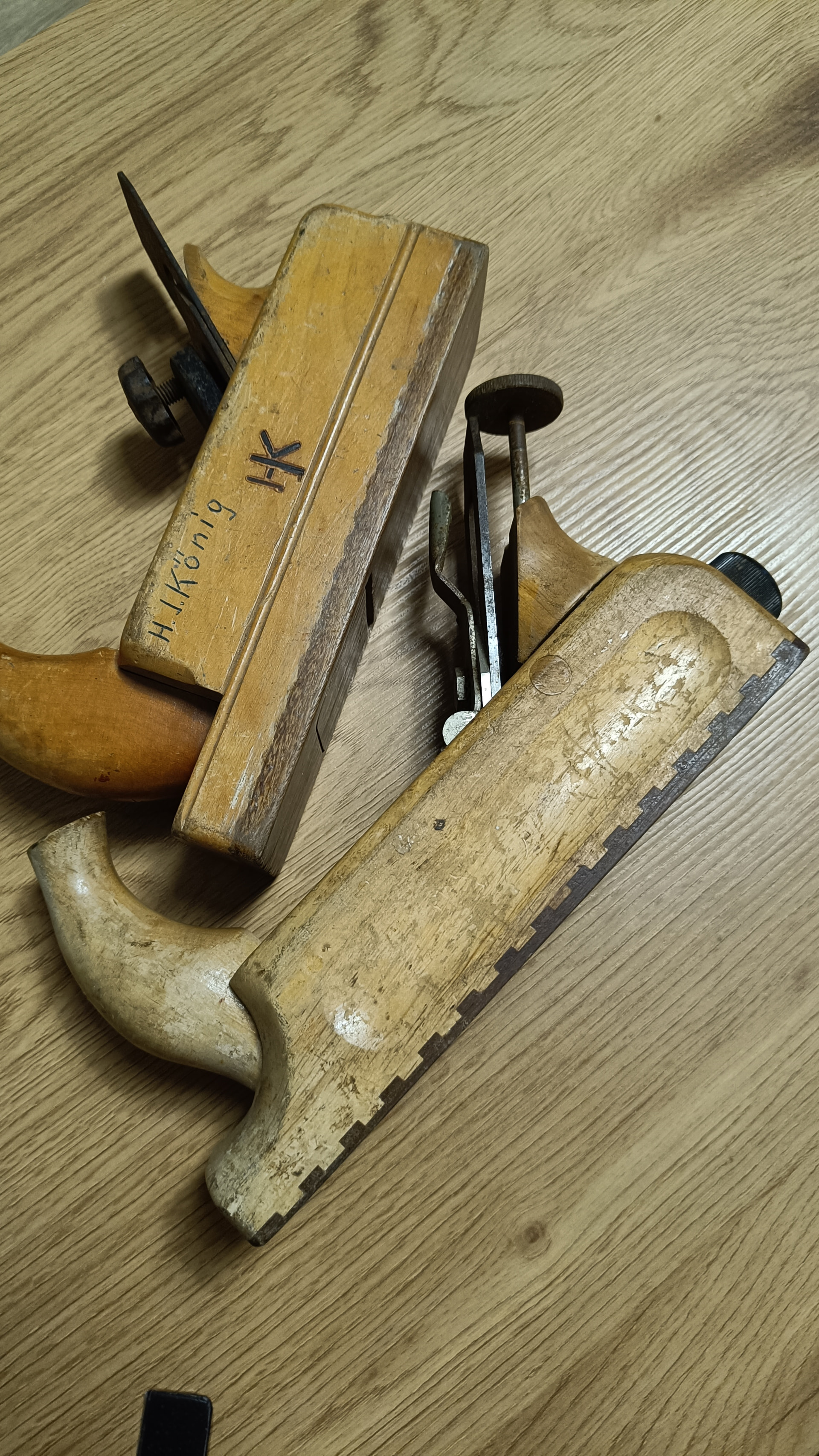

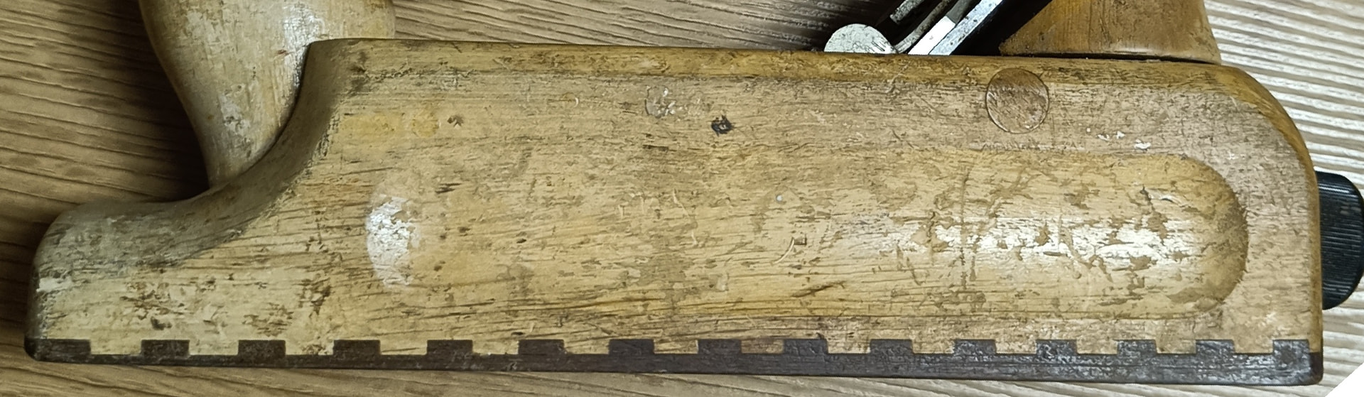

Con rana también tienes que enderezar la suela . Pegar otra sin mas no sé si aguantaría, mira tu la cantidad de rebajes que pusieron los de ECM para pegar el carpe al haya. Y no es solo por la,diferencia de esencia, el mio es de haya blanco sobre haya roja y tiene la misma candidad de dientes. Cuándoeran cepillos estrechos o guillaumey no había otra forma algunos ponian tornillos de cabeza conica y ancha (de los de antes) bien hundidos para fijar la nueva.
ECM y ECE , creo que es como Hurko y Urko, Festo y Festool, Hitachi y Ikoki…

Hay una cosa que no acabo de entender con ese método de la rana.
Cuando hablo de nivelar la suela completa, me refiero a intentar eliminar la gran diferencia de espesor que hay entra la parte de delante (donde casi no hay suela) y la de atrás. Si cepillo para intentar igualar con la zona de menos espesor, prácticamente me quedaré sin suela, por eso lo de intentar encolar una nueva plancha.

ECM lo hacia porque tenían que tapar el cuerpo vaciado para colocar el mecánismo de ajuste., también algunas otras marcas germanicas, pero siempre con muchos dientes o olitas.
Los pegamentos eran eficientes pero no lo suficiente como para aguantar el trabajo diario de un cepillo, y más en condiciones ambientales quizás no idóneas para las colas con base animal, hasta principios del siglo XX no se empezaron a fabricar cepillos de madera laminados con varias maderas, también supongo por disponibilidad de maderas tropicales muchísimo más fuertes que las locales y solo utilizando estás maderas con gran densidad en suelas para evitar desgaste

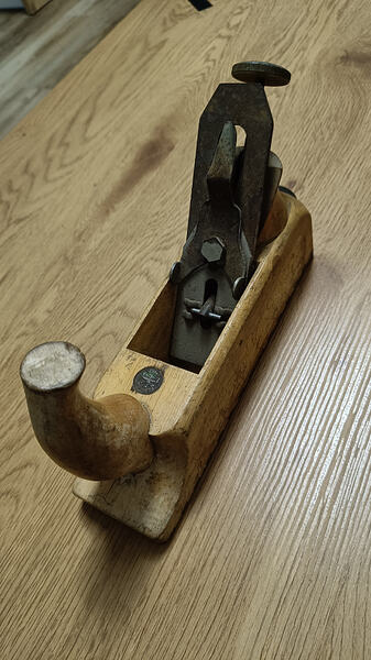

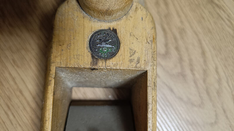

en esta noticia viene una imagen de un cepillo romano que se conserva en un museo

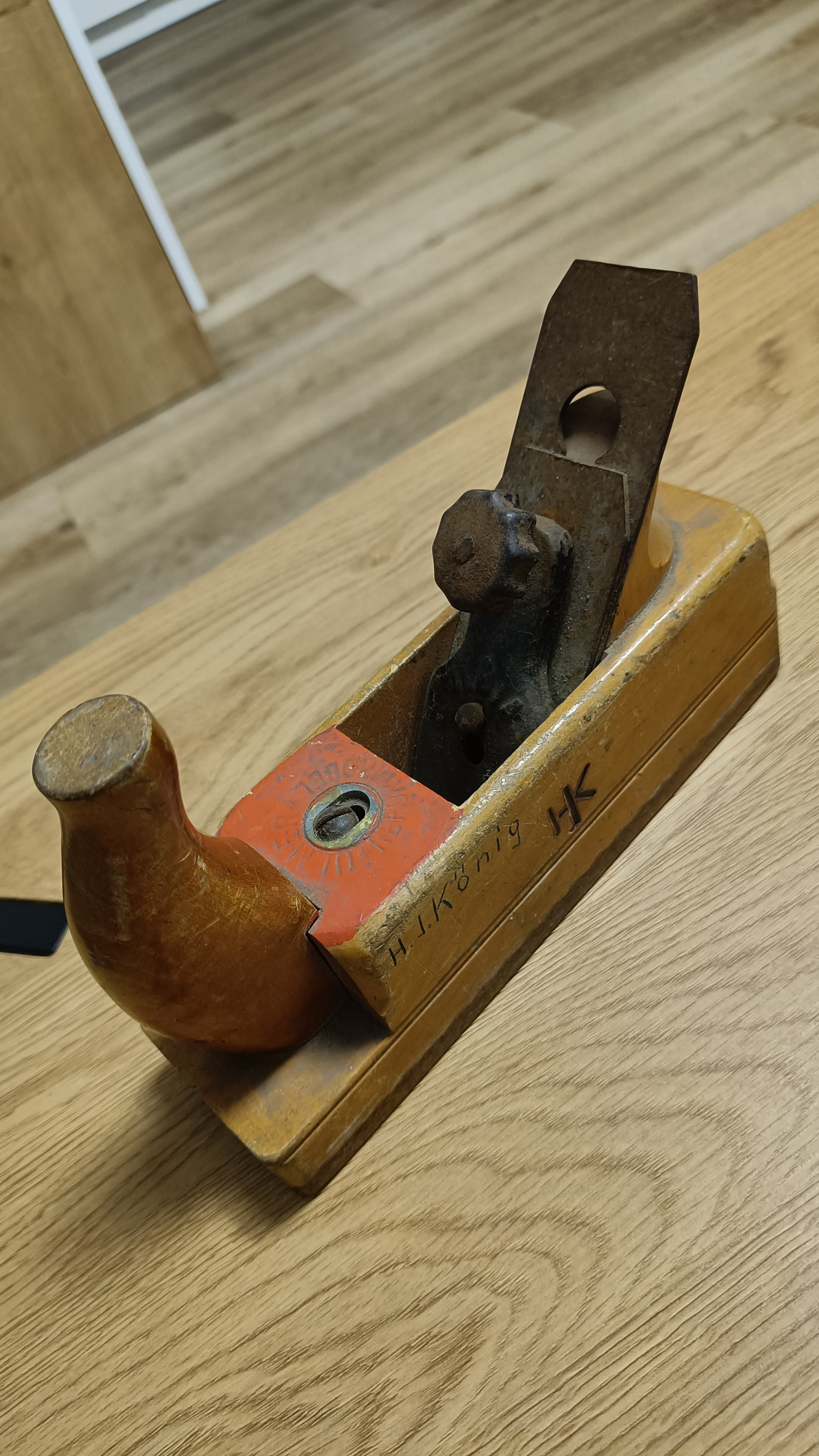

este garlopin me costó 5 francos, creo que el cuerpo es nogal , la cuchilla es la que traía,
por este pagué 15 o 20 francos, la cuchilla es la misma con la que lo compré, por esta zona , las herramientas usadas no son caras
