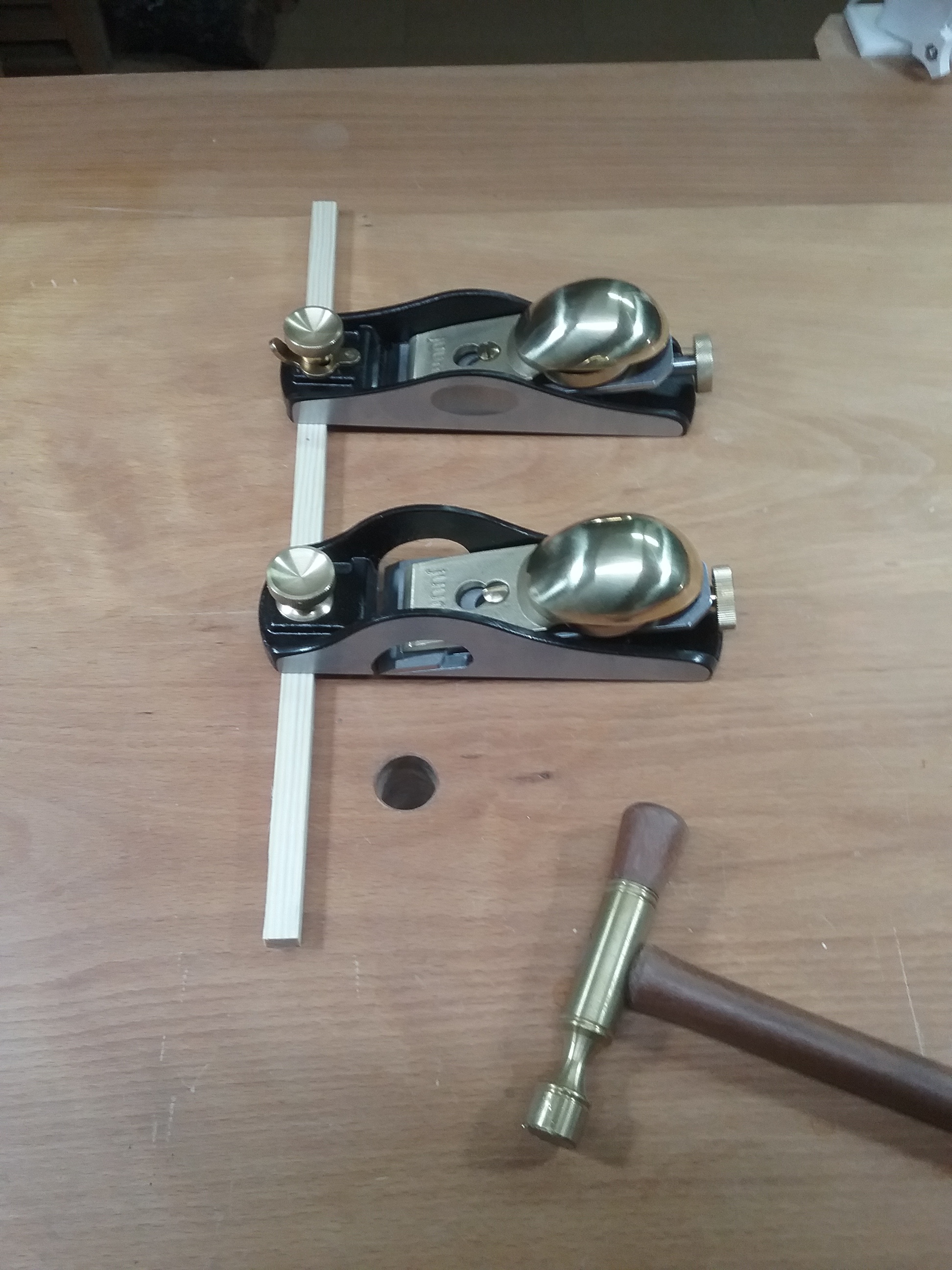

El año pasado por estas fechas abrí un hilo similar a este. Me hice de un Juuma #5 y quedé gratamente sorprendido de este cepillo.
Este año para Reyes he vuelto a confiar en esta marca y me han dejado por el taller un cepillo de testas con cama a 13° y otro de similares dimensiones para rebajos, espaldones, etc…
Así que os cuento mis sensaciones.
Después de desempaquetarlos y limpiarles bien el aceite protector, rectifiqué la suela de ambos sobre un bloque de granito y una lija fina de agua. Hice unos trazos con un rotulador permanente a modo de testigos de lijado.
Francamente necesité muy pocas pasadas, la planitud es casi perfecta.

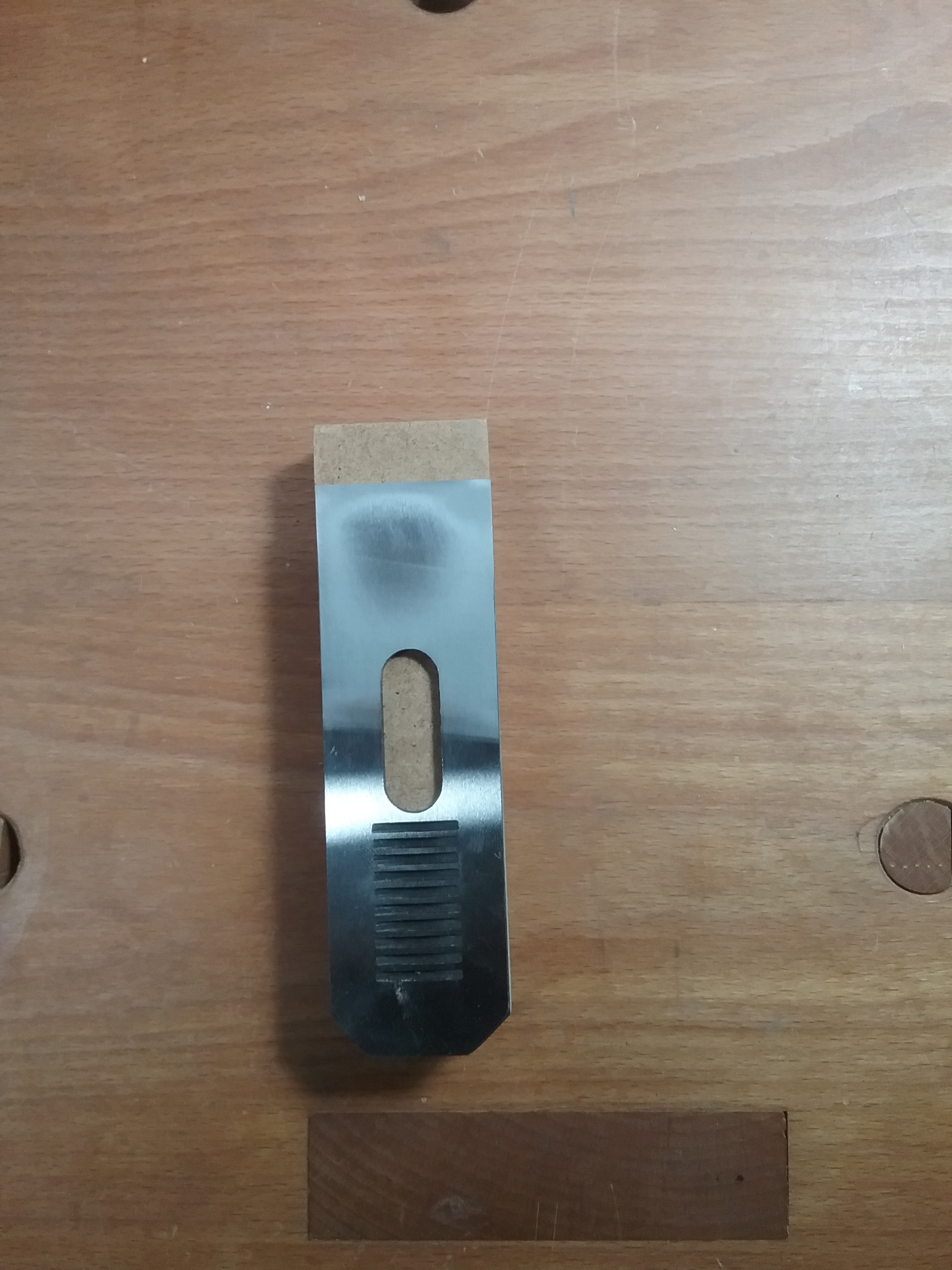

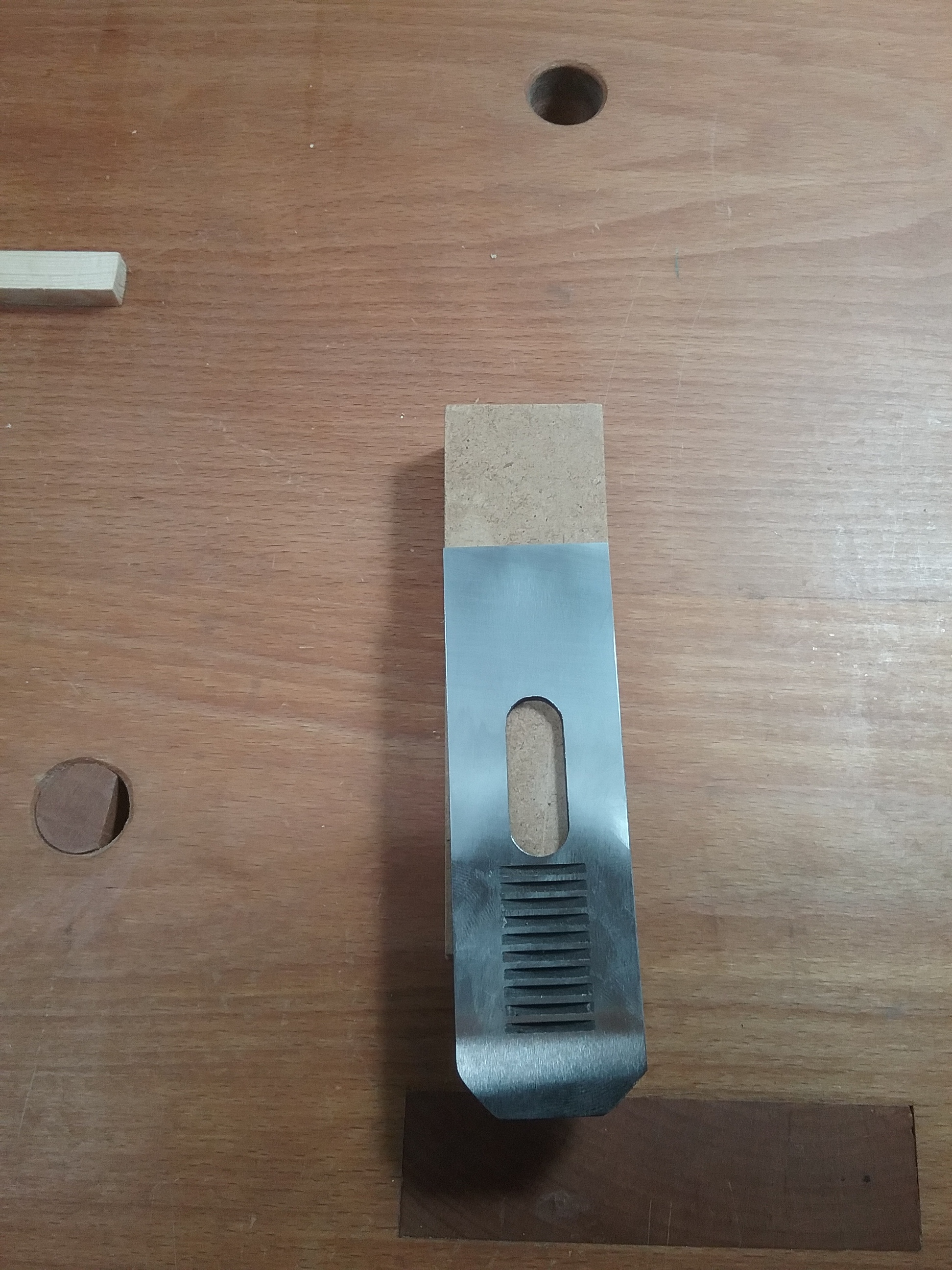

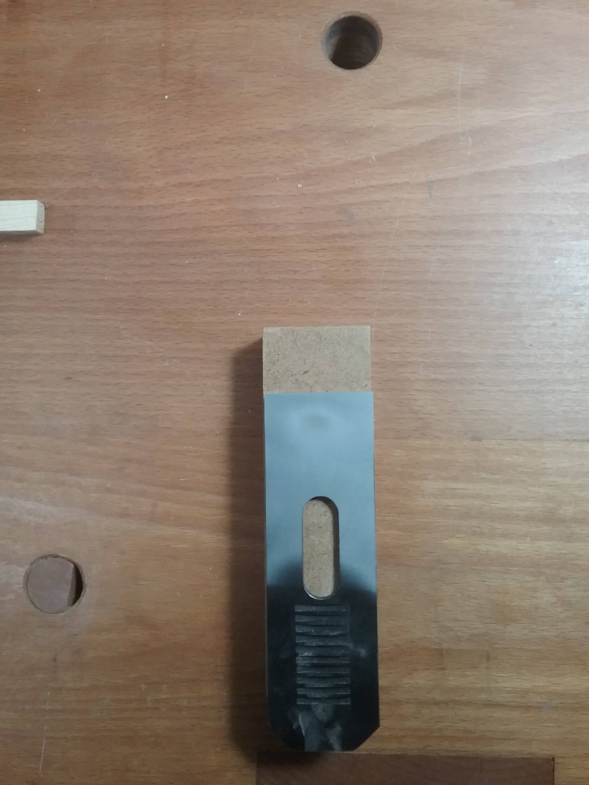

Después empecé a rectificar el dorso de las cuchillas. Una de ellas estaba estupendamente, con pocas pasadas con una piedra de grano 1000 ya se apreciaba que estaba casi plana.
La otra tenía un pequeño socavón que supuso algunas pasadas más, pero salió sin problemas.
Un pelín desalineada la lumbrera del de testas, pero nada que unas pocas pasadas con una lima no arregle. Y listos!!!
Estoy contento con ellos. Como dije el año pasado, no soy un maestro ebanista, así que mi nivel de exigencia con los cepillos no es elevadísimo.
Así que mi sensación es que ofrecen unos más que notables resultados.
Os cuento mi experiencia con esta marca por qué no veo mucha info por ahí, por si a alguien le sirve.
Gracias al amigo @Carlos_Javier que fue quien me aconsejó sobre esta marca.

Sí se aprecia el socavón en el dorso de la cuchilla. Yo me pregunto lo mismo que Nacho. A mí me comentó el vendedor de lie nielsen que ese modelo lo estaban discontinuando por ese problema precisamente. La tensión de la cuchilla comba la suela

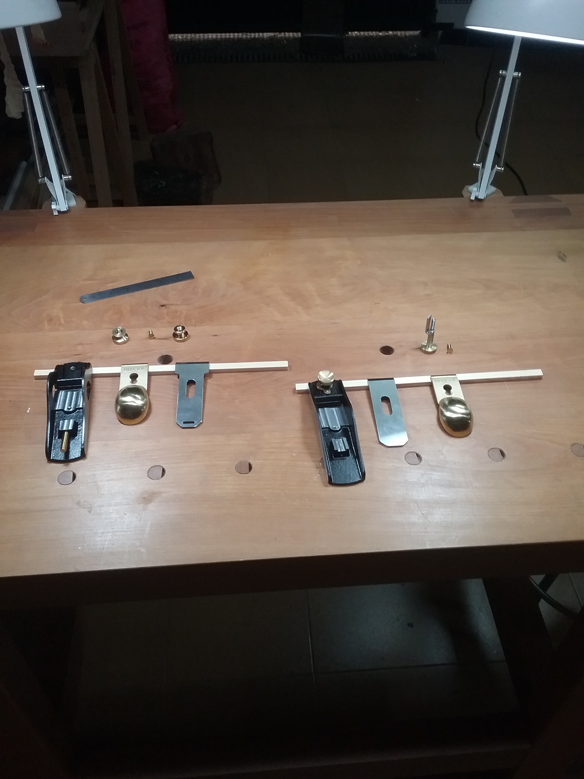

He estado revisándolo. Primero he aflojado la presión sobre la cuchilla, y la suela es convexa. No tengo una placa de granito ni galgas, pero mirando a la luz con una regla metálica apoyada (ya sé que no es el mejor método pero no tengo otro) la regla apoya sobre el inicio y el fin de la suela, pero no en el centro.
Revisando con más detenimiento, si deslizo la regla desde el final de la suela hacia delante, al pasar la lumbrera la regla toca con la parte delantera de la suela, justo al inicio de la lumbrera.
Sin embargo, al apretar la cuchilla todos estos defectos han desaparecido, la suela es bastante recta y la regla no se engancha en el inicio de la lumbrera.
Se ve que esto es algo conocido en este tipo de cepillos y los mecanizan de forma que las suelas son planas con la cuchilla apretada. Es más probable que el planificado lo realicen con una cuchilla puesta y apretada.
Yo estoy muy contento con cómo funciona el cepillo, nunca le he visto pegas con la planitud de la suela. Me gustaría aún más si se pudiera ajustar la lumbrera, porque si quieres hacer pasadas gruesas, al avanzar la cuchilla prácticamente obstruye la lumbrera. Podría limarla un poco, pero iría en contra de su uso para virutas finas.

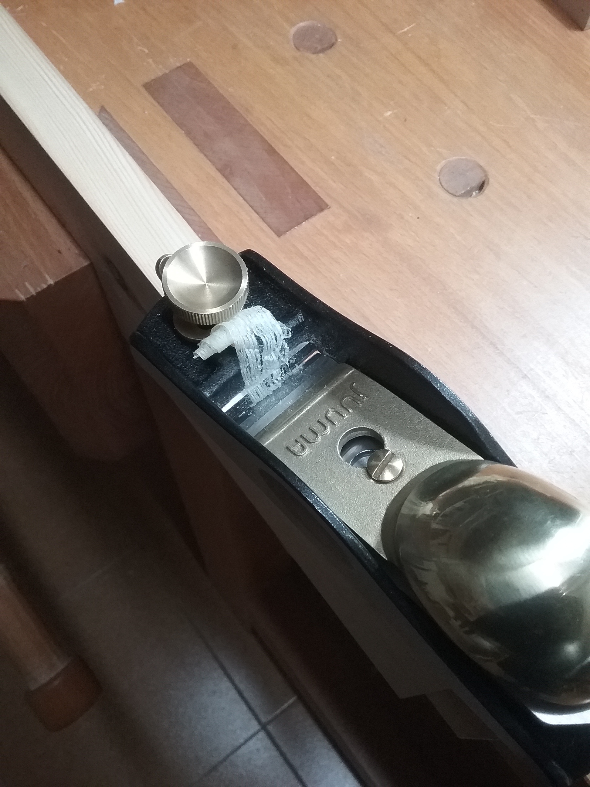

Ignacio @HombreDeMadera, todavía no les he dado caña. Sólo las tareas de ajuste previo. Pero he probado el de testas sobre nogal y sobre haya y claro, recién afiladito, va como la seda.
Aunque debo reconocer que para testas, la niña de mis ojos es mi pequeño LN 102.
Este de Juuma lo he pillado por que en ocasiones las dimensiones del 102 me resultan pequeñas.
Con respecto al guillamen, me pasa como a @MilvusWW, he retraído la cuchilla para no dañar el filo y lo he asentado sobre el granito y la luz de la linterna no pasa. No obstante, también he probado con una regla metálica y pasa plana sin engancharse ni quedar apollada por un solo punto. Tampoco le meto a la cuña una tensión como a los tornillos de un submarino…jejeje
