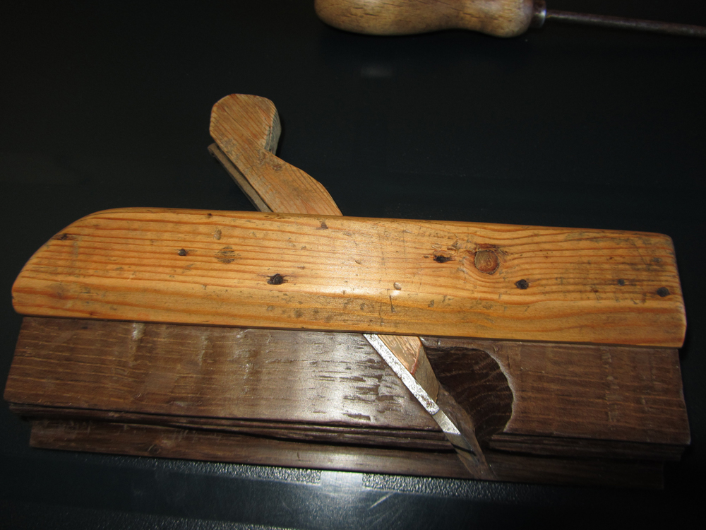

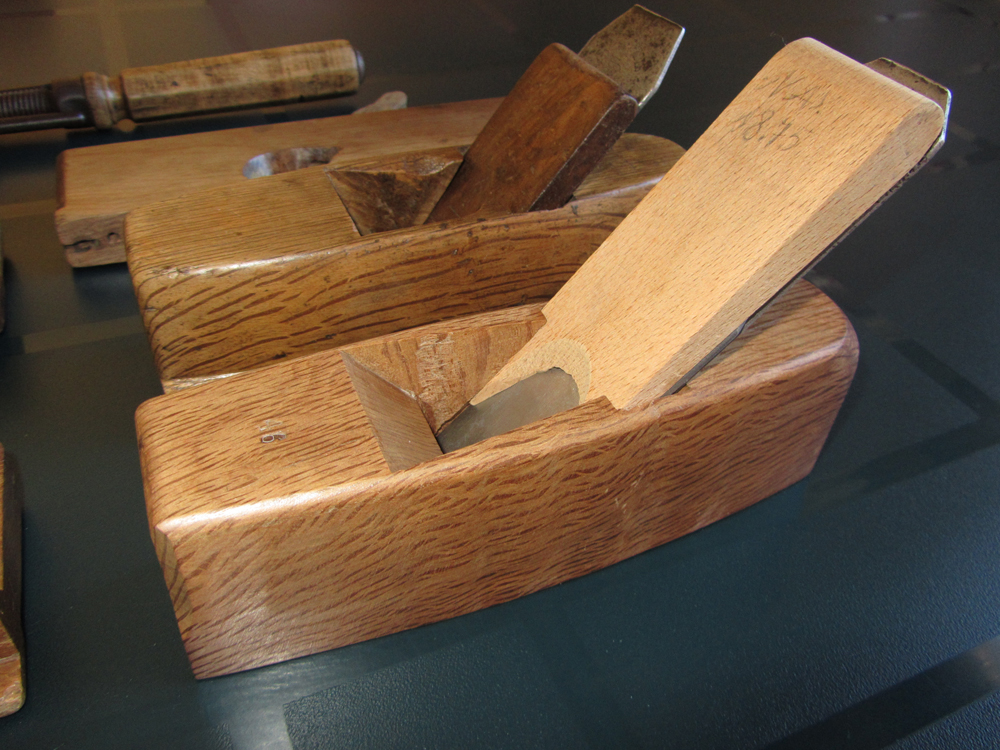

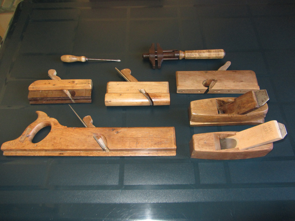

Hola! Quería mostraros unas herramientas que herede y tenia en un rincón de casa. Su estado era muy malo, sucias, grasientas, madera abierta y cuchillas oxidadas. Investigando un poco preguntando a la familia me entere que eran del padre de mi abuelo, ebanista en Villamuriel de Cerrato. (Palencia).
Así que echando cuentas calculo la antigüedad de las herramientas en unos 90,100 años… Me lo he pasado muy bien restaurándolas y os las muestro…
Que bien te ha quedado todo! yo estoy intentando restaurar algunos cepillos pero no creo que me queden así de bien.

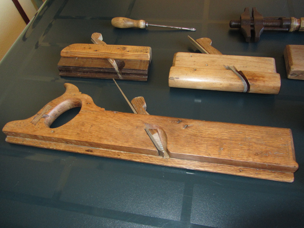

Una pregunta, la herramienta que hay en la penúltima foto, justo en frente de un punzón, para qué sirve? la he visto muchas veces pero nunca he sabido que es.
Que bonitas son, yo casi que las pondría en casa de adorno
Gracias!! Pues hasta donde yo se, esa herramienta la llaman llave de perro o llave francesa y es una especie de llave inglesa que también sirve como mordaza, pero varias personas ya me preguntaron y no supe darles la función exacta :problem: :problem: !!!
Ya no son herramientas, sino autenticas antiguedades; piezas de colección. Y si las utilizas sin duda te darán satisfacciones. La casa Goldenberg desapareció (creo) a mediados del pasado siglo, teniendo gran prestigio sus aceros. La otra marca no he conseguido leerla. Enhorabuena por tu dedicación y muchas gracias por enseñarlo.
La herramienta que pregunta Bertx es una llave ajustable para cuadrados y hexagonos (barraqueros y tuercas). La conozco como “llave francesa” (tengo una que era de mi abuelo)

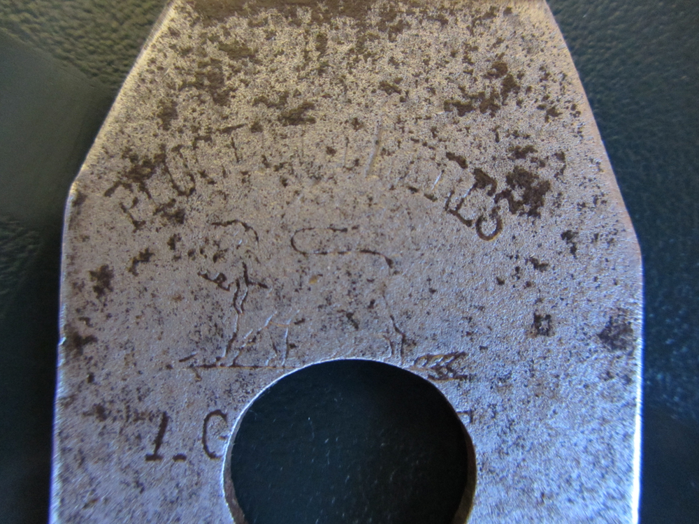

Por cierto la cuchilla que casi no se lee su marca es una Peugeot Freres.

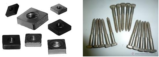

Pero sin duda sabrás lo que es una “llave Inglesa”. Pues básicamente lo mismo. Ya no es frecuente el uso de tornillos barraqueros y tuercas cuadradas, pero siguen estando en el mercado
Actualmente los barraqueros tienen la cabeza exagonal; hace trenta años era normal encontrarlos de cabeza cuadrada. La tuerca cuadrada tambien se usaba en tornillos de cama y tornillos de cuello cuadrado; para el emsamble en la construcción de carros, portones, aperos de labranza y otras aplicaciones en la “Carpintería de lo Prieto”.

¡¡Una cuchilla Puegeot Freres y otra Goldemberg!!. Dos autenticos tesoros. No te imaginas la envidia que me das. :wink: . Creo que Freres era la “gama alta” de peugeot

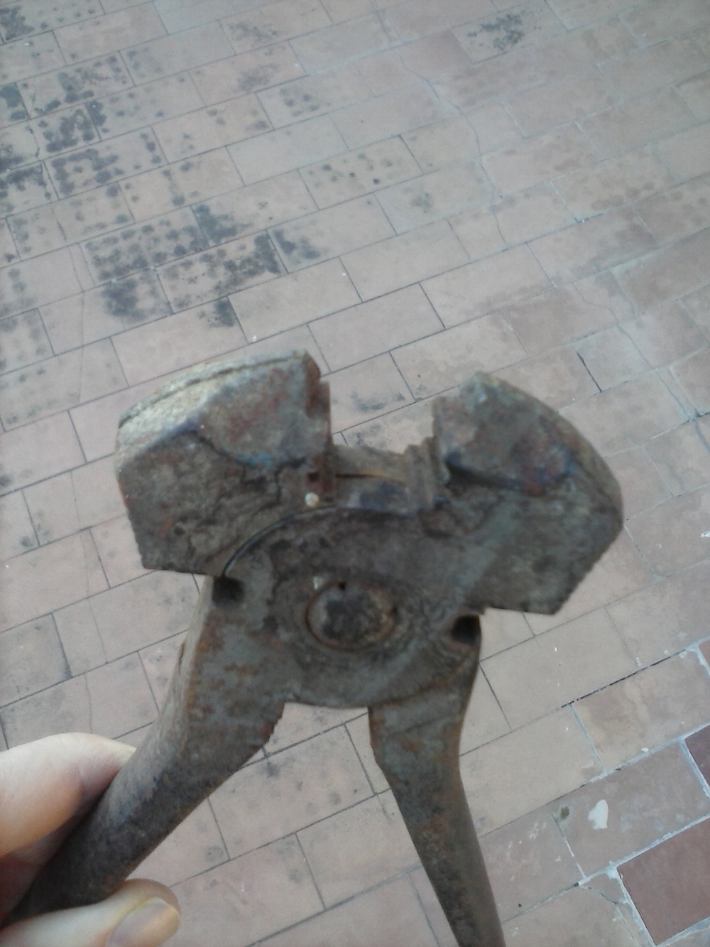

Me he fijado bien y el color amarillento es óxido. Cuando las saqué del vinagre las limpié con agua e inmediatamente las sequé con papel y les di calor con la pistola de calor, para secar los recovecos y aún así se han oxidado un poco. Las voy a limpiar con vinagre y no las voy a enjuagar con agua, a ver que tal. Lo de lijarlas con lija fina lo puedo hacer con la cuchilla del cepillo, pero tengo una especie de alicate rarísimo con formas raras que costaría más de lijar.

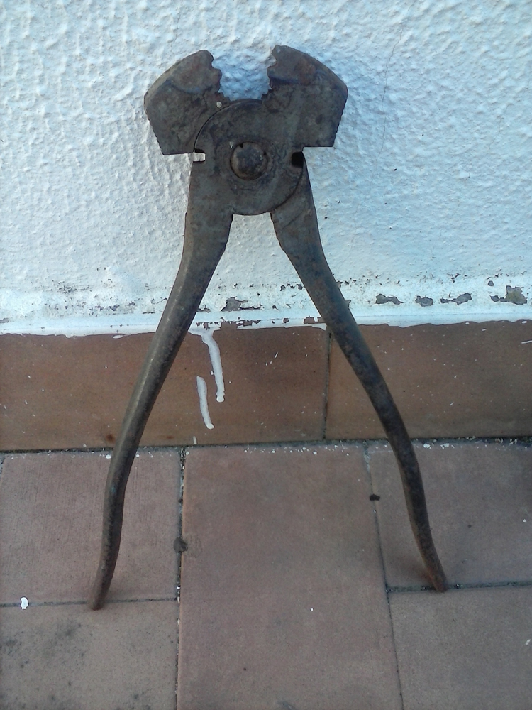

Y ese alicate raro ¿será un trabador?.

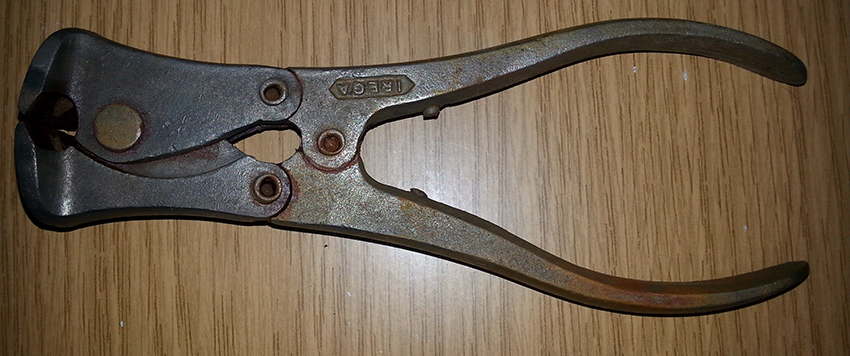

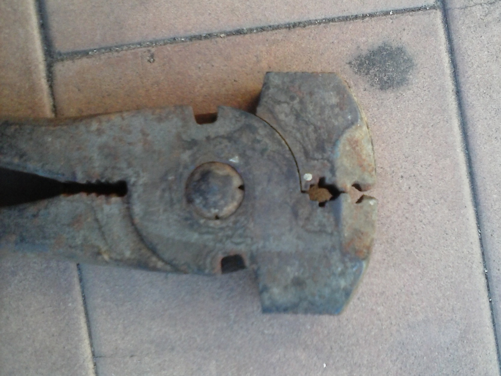

Hablando de alicates raros, yo tengo esta especie de alicate o tenaza y desconozco para que se utiliza…Lo limpiare con gasoil pues no quiero quitarle todo el oxido, me gustaría quedarle una patina que reflejara su antigüedad.

ah, y el alicate raro no sé si es un trabador porque no sé lo que es un trabador, pero aquí dejo una foto. Es como de corte, lo compré porqué está guapísimo, no lo pienso usar para nada :smiley: :smiley:
Por cierto, que le pusiste a la madera, aceite?
He visto alicates parecidos que se usan para insertar terminales eléctricos en cables, pero ni idea de si ese alicate será para eso…
Bonito alicate, también desconozco su función!! La madera de los cepillos esta dada una capa de cera dejada secar un par de horas y pulida con
un trapo de algodón que no suelte pelusas.
