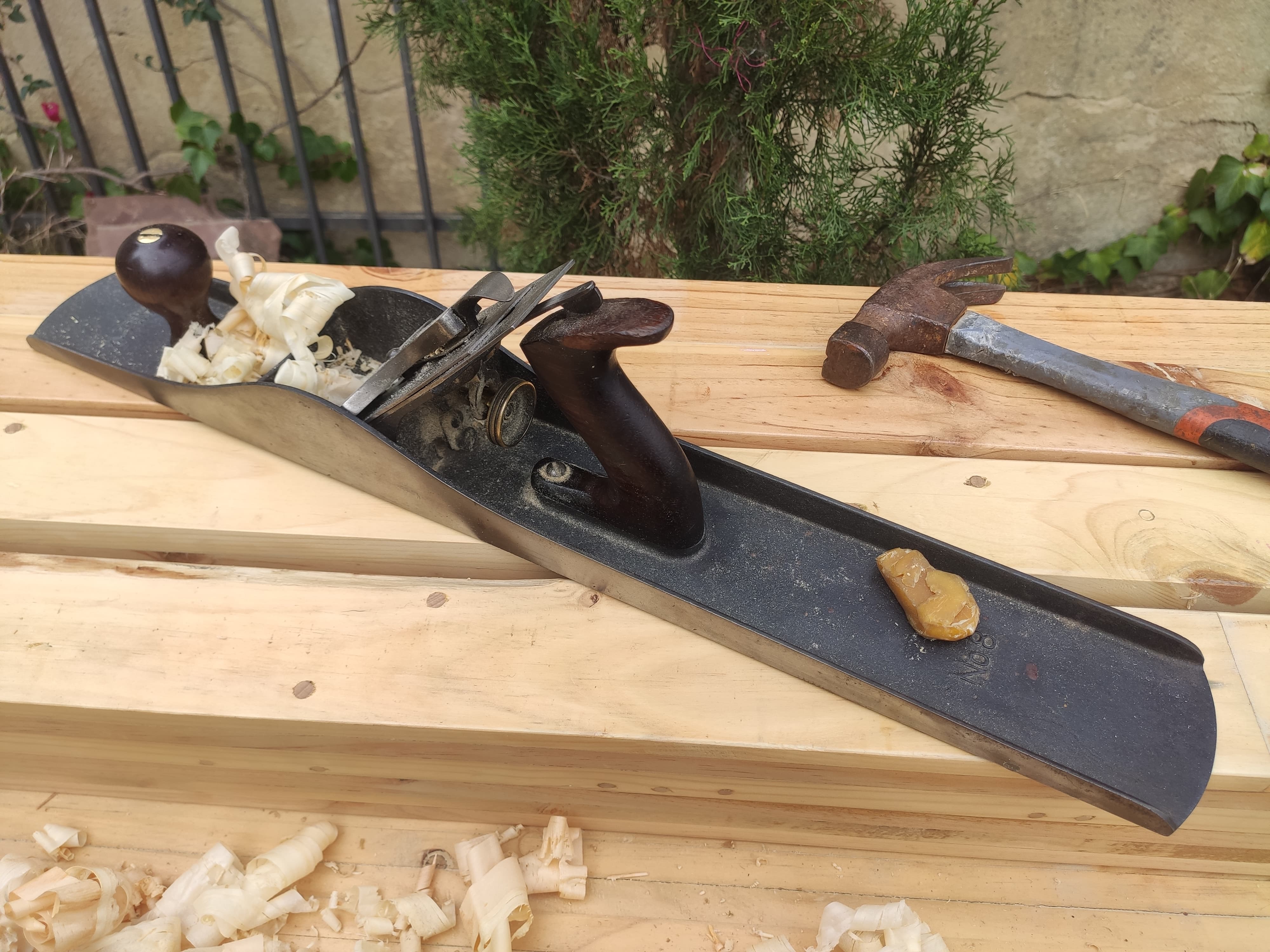

Cera para cepillo de carpintero rápida y barata

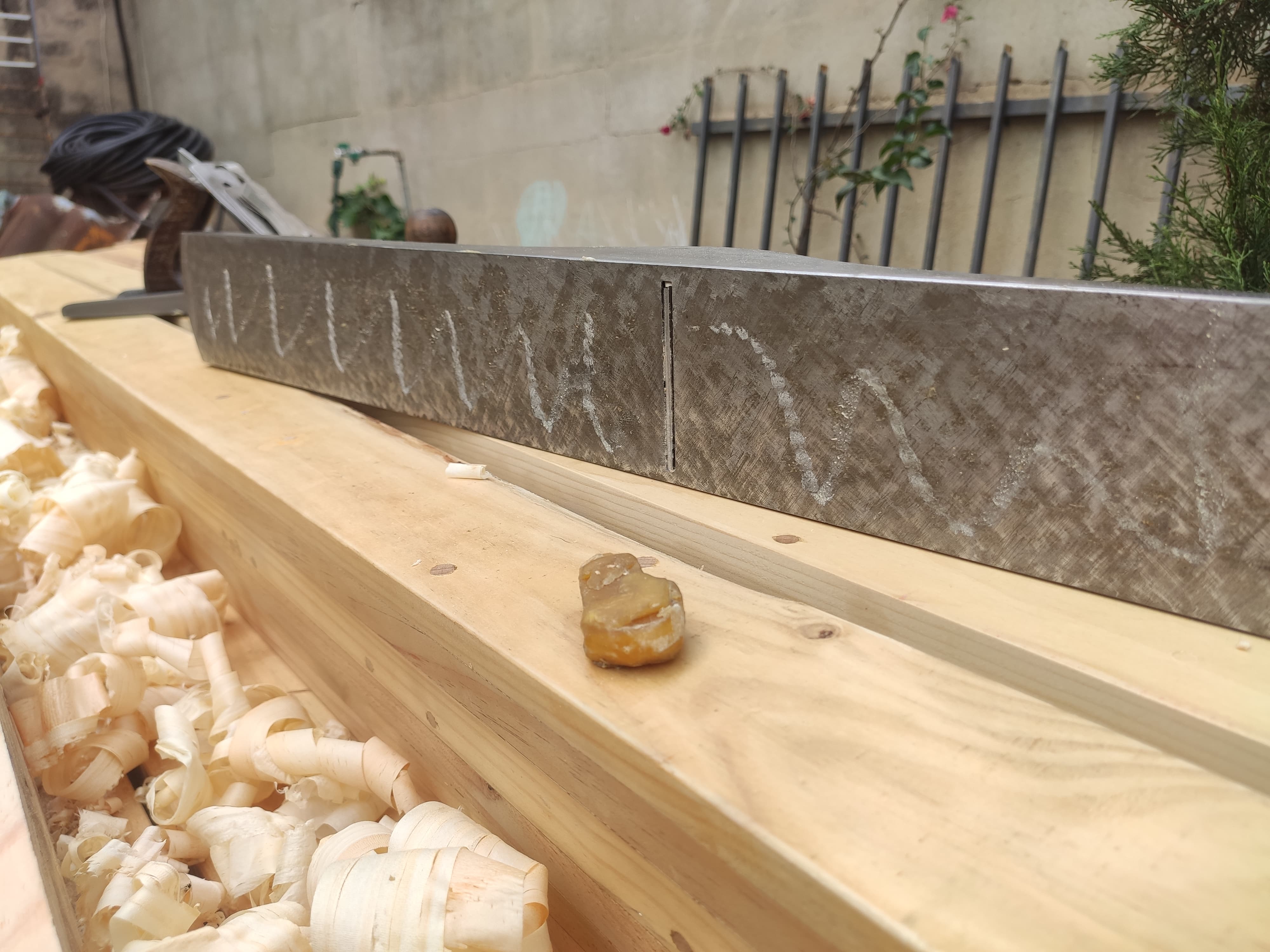

Mi problema es que pierdo las cosas o me las pierden mis hijos, y da igual lo que compre, pierdo mucho tiempo buscando la cera, que si es en barra del Amazon a mi hija le gusta porque se abre como un pintalabios y en cualquier otro formato o se me pierde entre la viruta o la usan para marcar el suelo.
Total, que le robé un poco a mi señora de cera de abeja natural, y va como cualquier otro método y es muy barata, si se me pierde voy al taco y saco otra lasca y a correr.

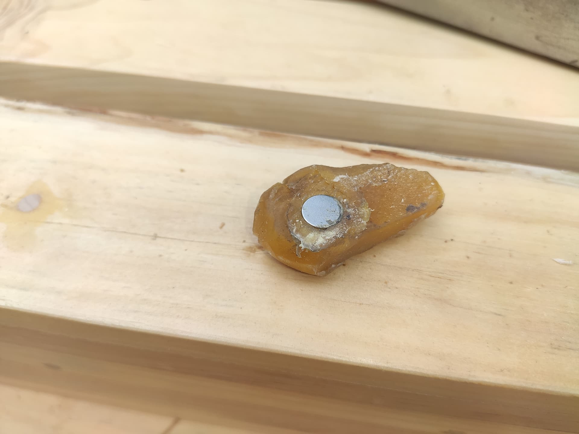

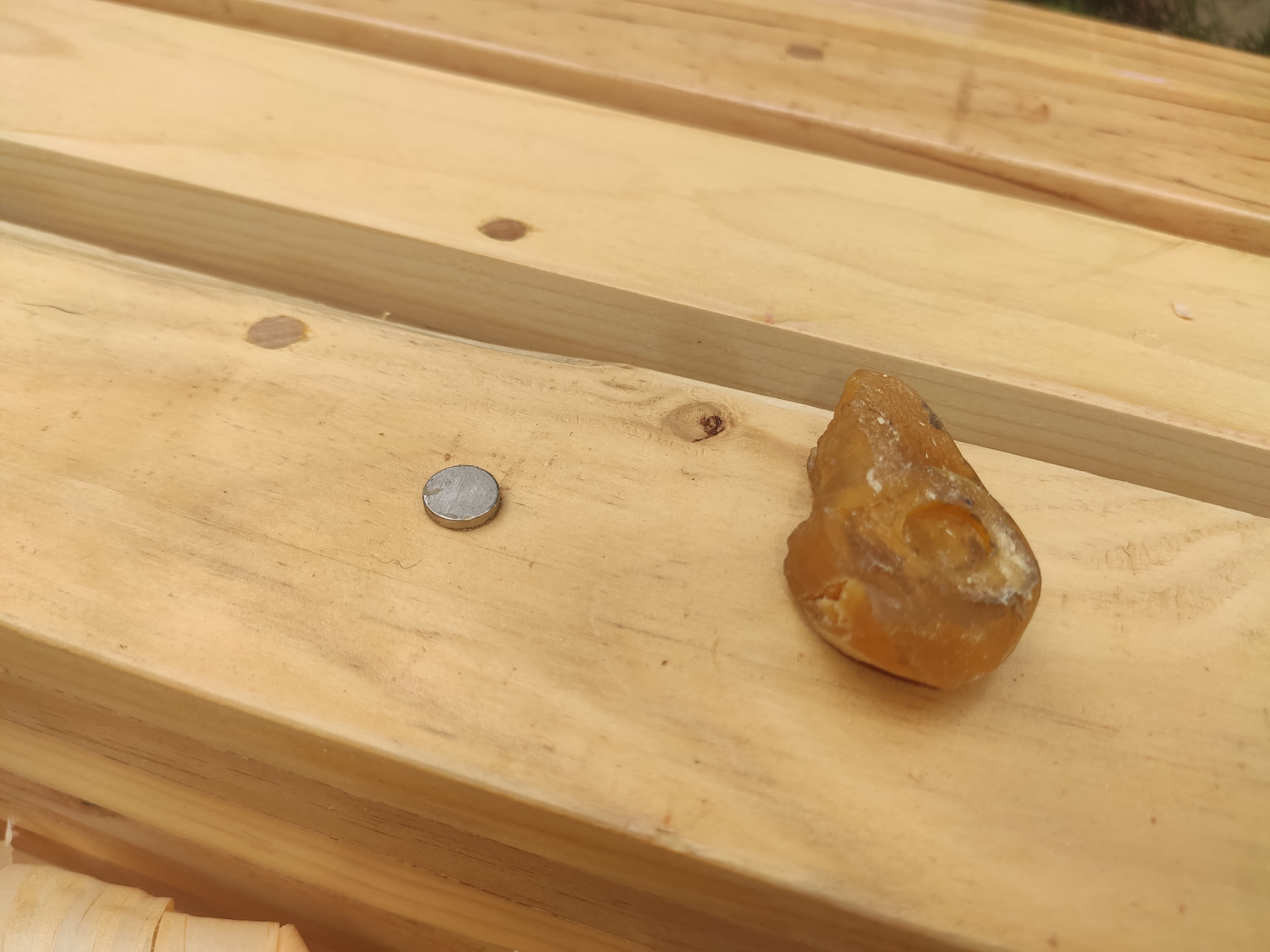

También me la he intentado tunear para no perderla, pero el imán se acaba cayendo, sobre todo estos días de calor, igual un imán con algún pincho tipo chincheta aguanta mejor.
Se aceptan sugerencias.

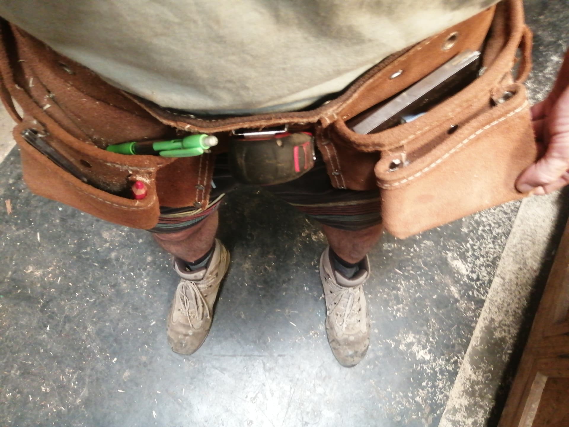

@flexiones… Este es mi sistema para nonperder la cera ni los lapices
8 Me gusta
Yo no puedo usar cinturones de esos, como no tengo culo, se me cae todo el rato … :rofl: :rofl: :rofl:
Ponte prótesis.
Tengo uno pero me molesta mucho, y me sigo dejando el lápiz en la oreja y la cera en la mesa, todo al revés
Tengo casi el mismo.
Tuve que darle unos cortes en los pliegues de arriba paea poder meter la mano hasta el fondo.
Y mucho aceite…
Pero sigo perdiendo los lapices.
Solo tengo 4 sitios mas para buscar :rofl::rofl:
Cuando compro uno, sacó la tijera de podar y hago 4 Pepetlapices directamente :wink:
