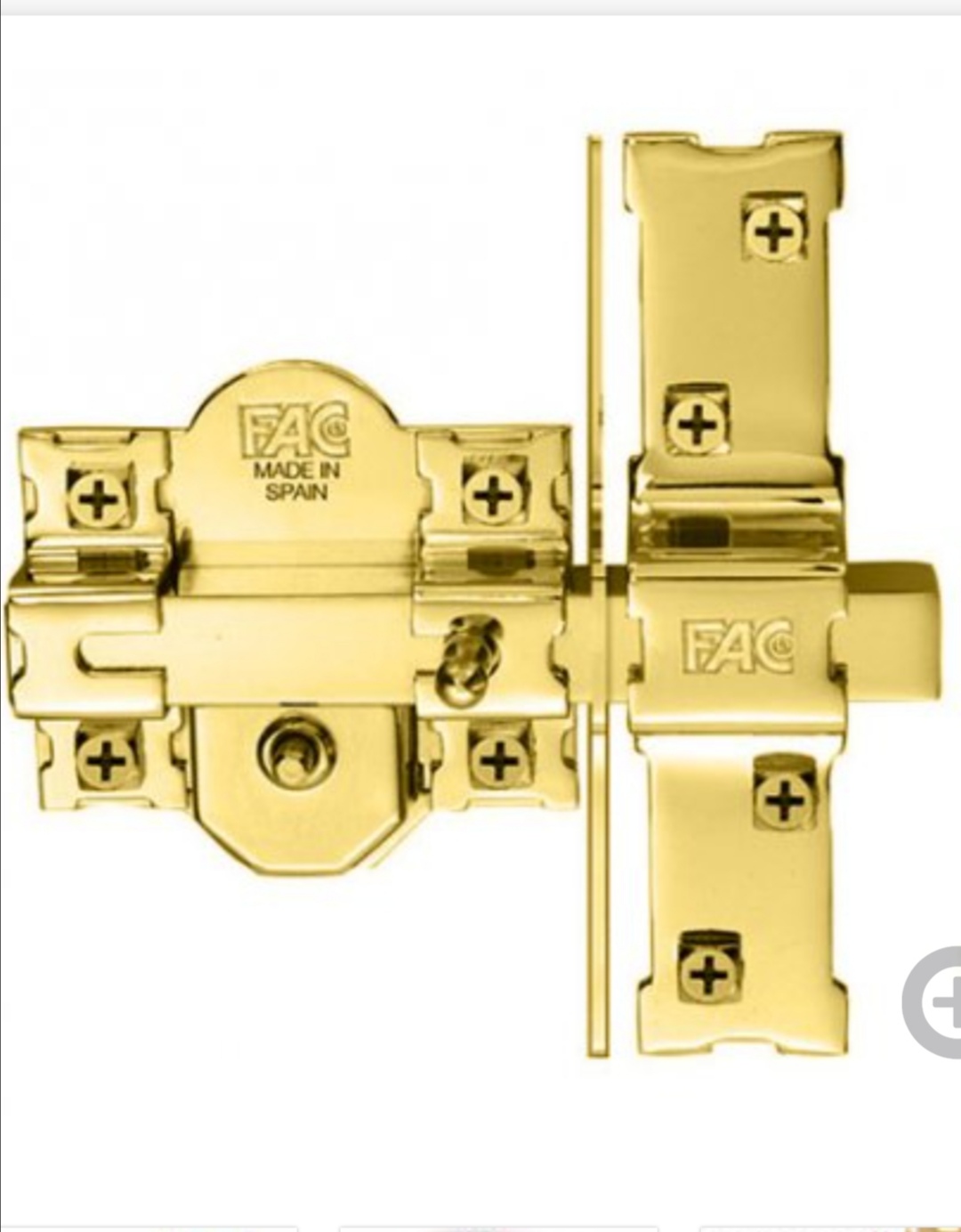

Hola, he visto el bombin Mauer NW5,pero no sé qué es el FAC antibumping…
Gracias Pepet, estas en todo…
Pero esos cerrojos tienen llave por fuera?
No son primos míos…
https://www.cerrajeronline.com/blog/analisis-producto/cerrojo-antibumping-cerrojo-fac-946-uve
Sobre bombines no te agobies pues con un taladro de batería y un par de herramientas manuales te abren cualquier bombin en 10 minutos a lo sumo,te lo digo por experiencia.
https://youtu.be/YA1FOh4zmAk. En este te revienta una cerradura tipo fak y un bombin de los normalillos y lo que usa no vale ni 20 euros en AliExpress, aparte del taladro
