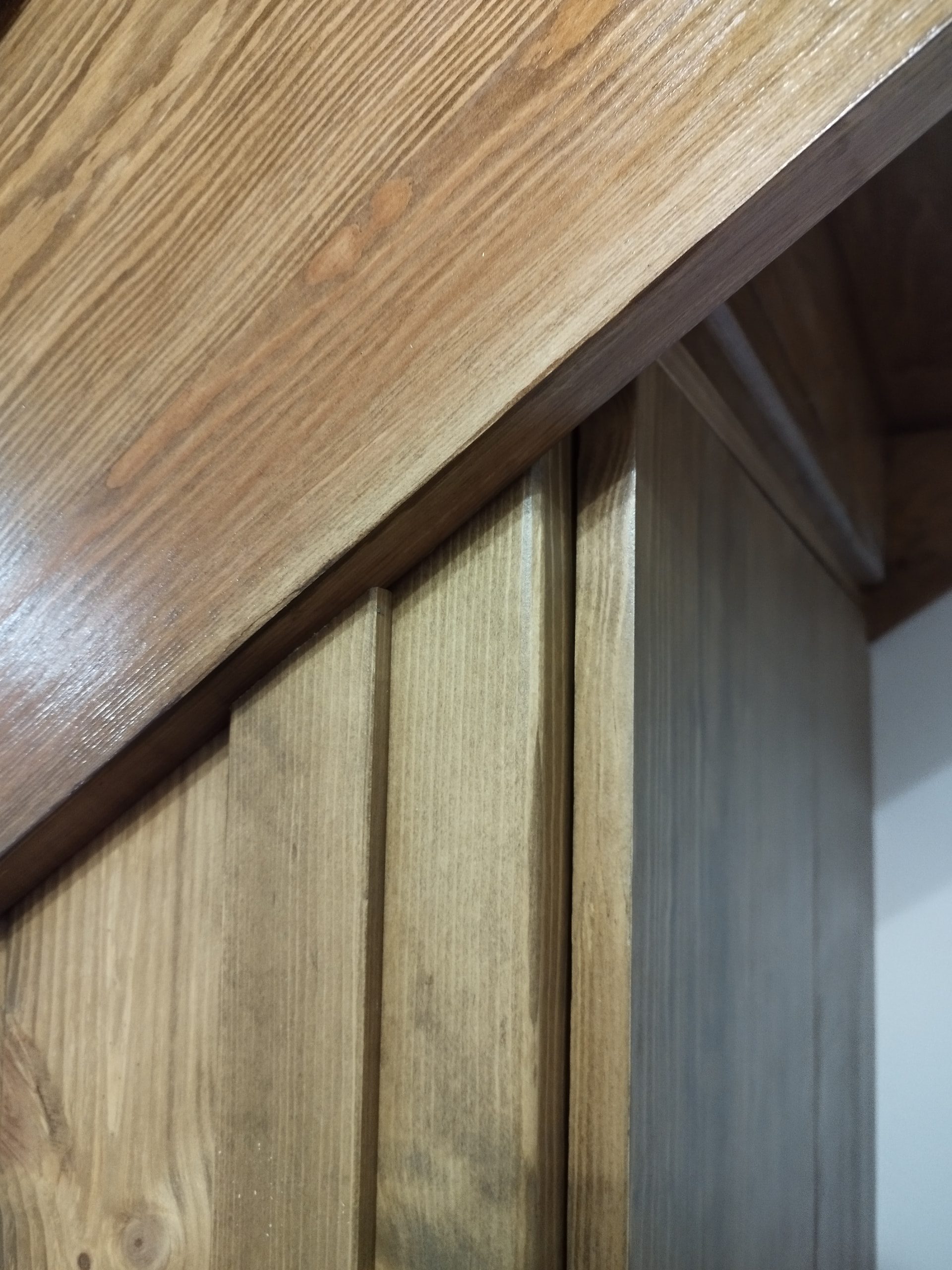

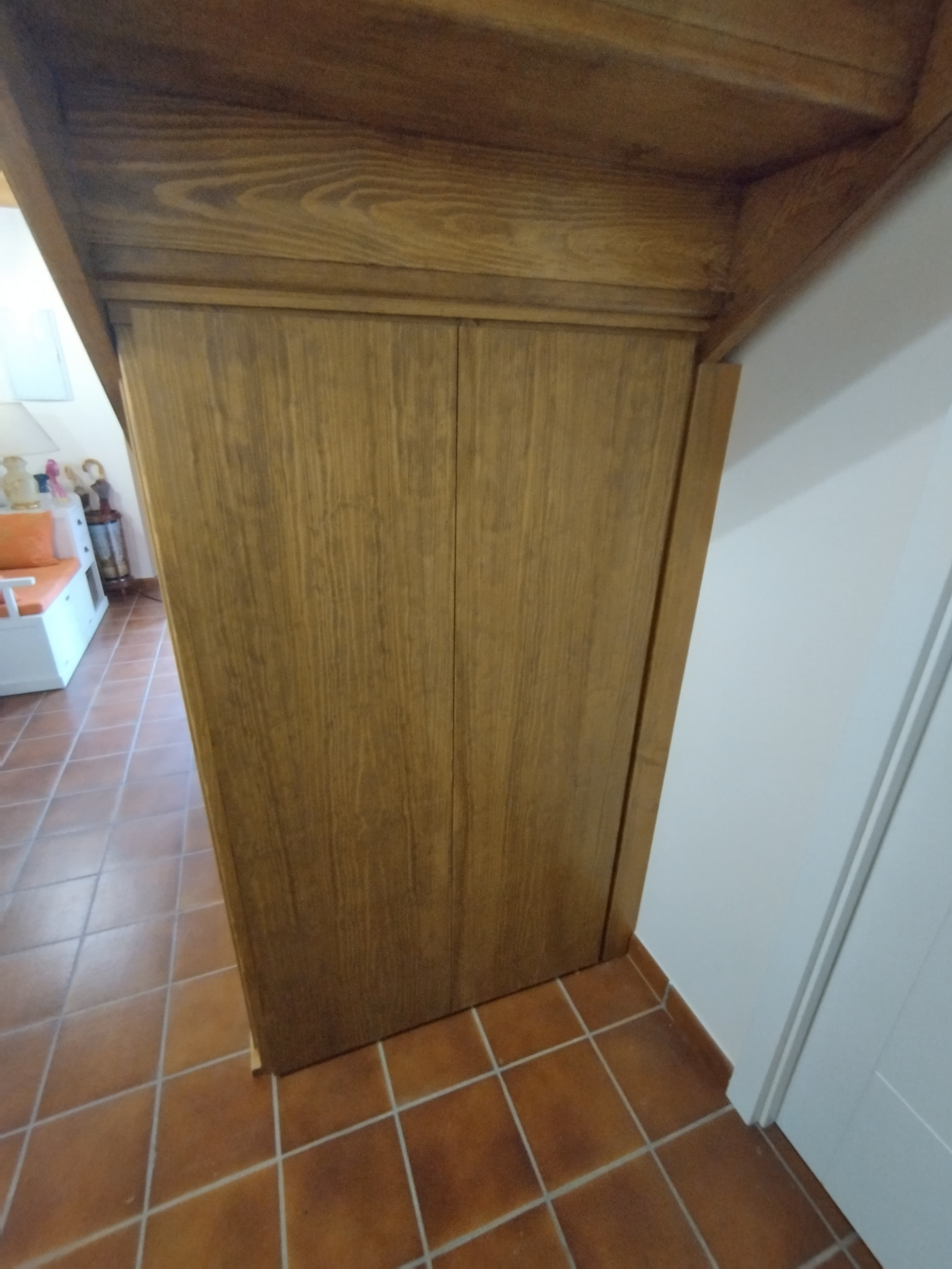

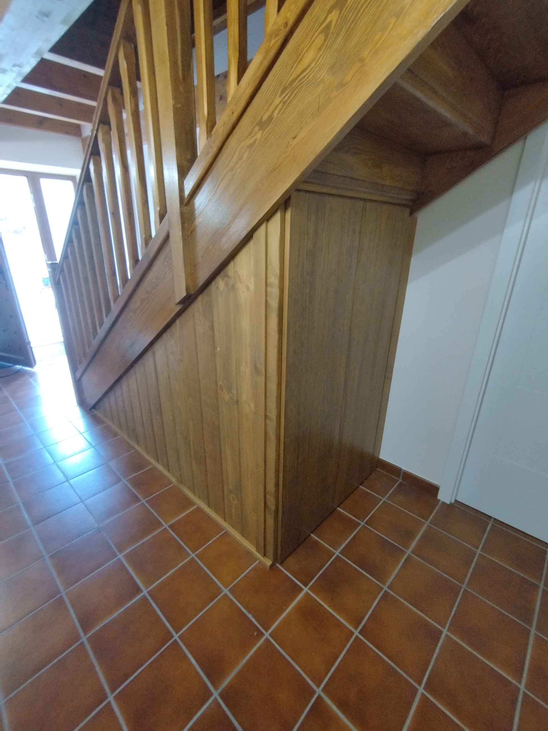

Buenas, un ¿Cerramiento? No se si se llamará así. Ha quedado muy bien para mí gusto.
Va en pino machihembrado y las puertas en pino enchapado, los tiradores son provisionales, los compran ellos más adelante.
Las fotos una mierda.

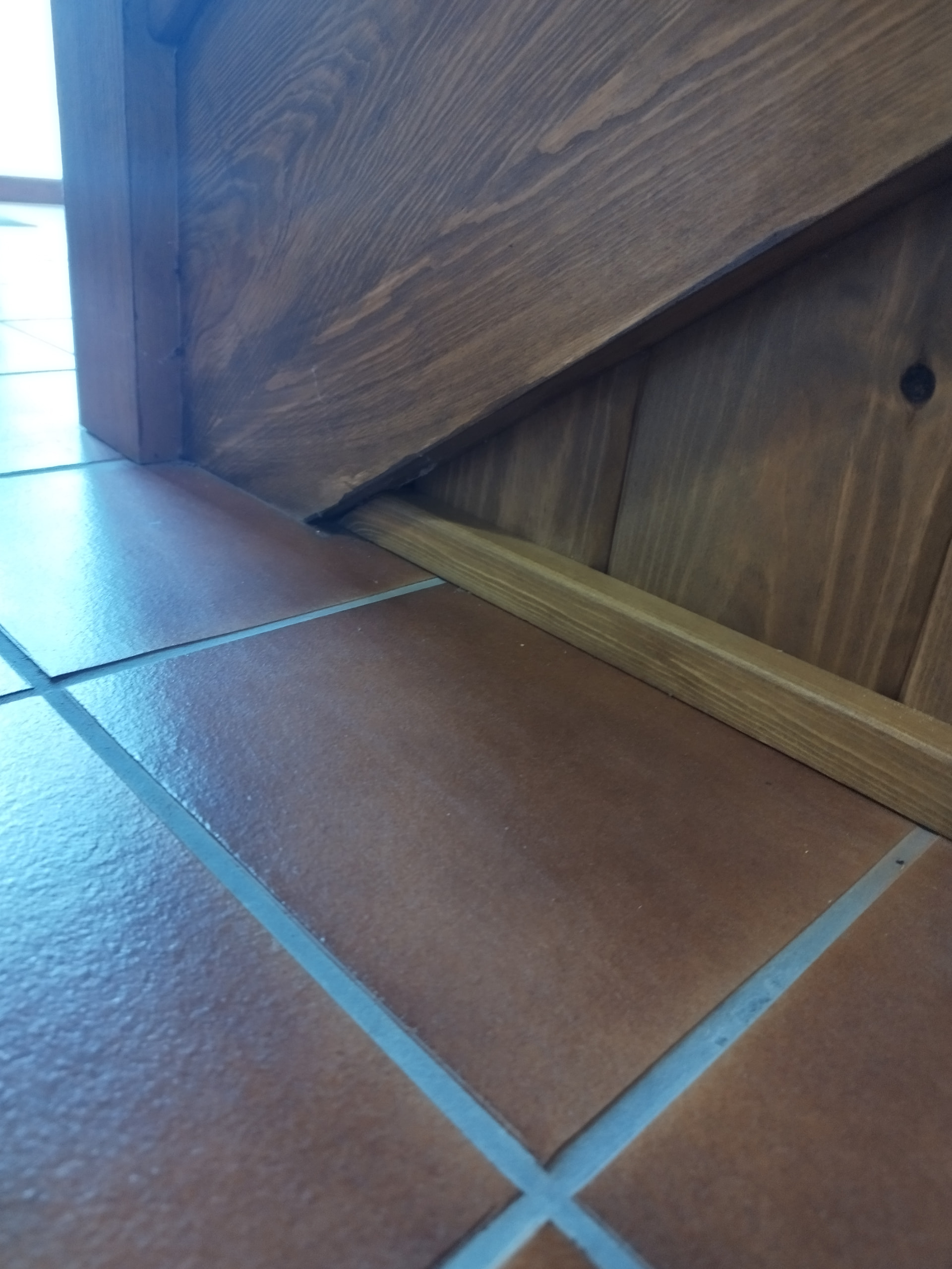

El machihembrado va en una ranura al suelo y arriba por dentro lleva tirafondos en algunas, las que llevan, solo uno por tabla, yo estoy siempre cagado de que las cosas luego mermen y se rajen jaja, aunque imagino que en interior y con 14cm de tabla, si atornillo en las dos esquinas no habría problema, yo por si acaso… Mejor solo uno y de vez en cuando

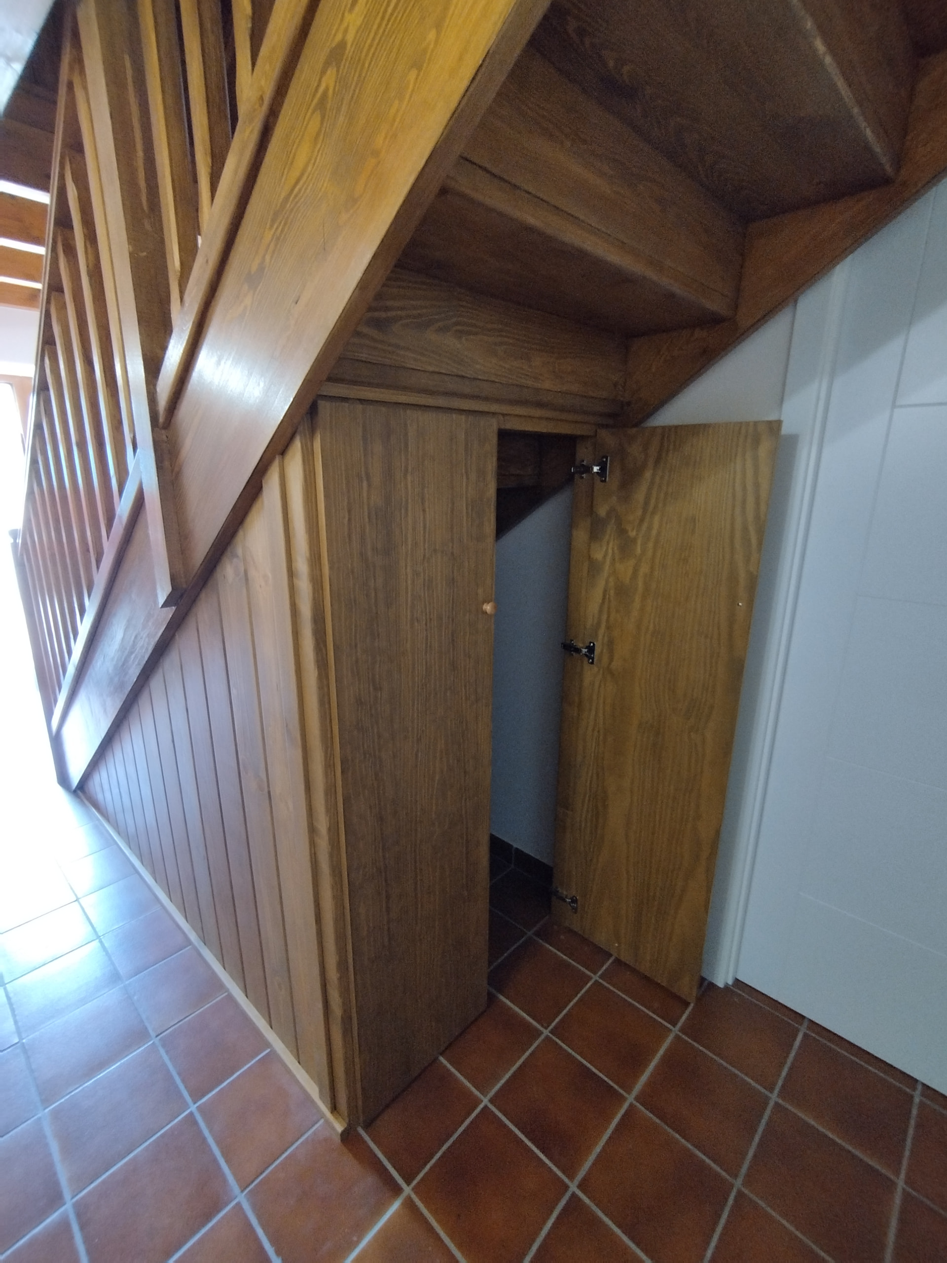

Te ha quedado bien, yo quizás me hubiera asegurado y mínimo una bisagra más en cada puerta por las fotos intuyo que ya tienen cierta altura.
Pues cada hoja es de 45 de ancho y 155 de alto más o menos, me parecía excesivo 4 bisagras, no?

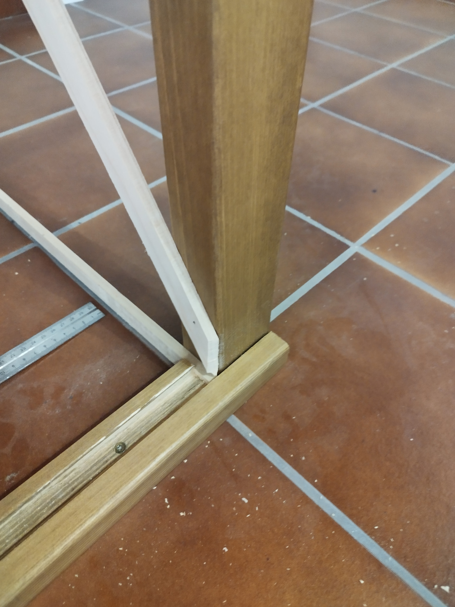

Esta muy bien el carril , practico para el montador, permite el movimiento y bien acabado para la que limpia evitando el zocalo :+1::+1:.
Para los movimientos de la madera, en la misma logica acanalada podrías haber puesto un bastoncillo a modo de junquillo.

No sé si te entiendo bien… Los tablones los tuve que poner con tirafondos porque estas tarimas vienen reviradas y no hay quien las deje bien si no, el polímero para eso habría que prensar con sargentos.
Es cierto lo que pega, es una pasada, no sé si para ciertas soluciones de carpintería será buena elección, a lo mejor se podrían encolar con polímero las tarimas machihembradas que hacen una puerta para evitar que se muevan solo algunas y hagan que pase luz. A saber
Ya.
Pensé que hablabas de atornillarlas arriba.
Si tanto rabilan, igual les viene bien una tabla horizontal por detras no?
Sisi van atornilladas arriba, abajo el canal ya las deja en su sitio, quizás habría venido bien una tabla como dices, pero la verdad que tengo mucha confianza en los tirafondos, eran de 4x40, entraban en la viga de la escalera como 30mm, para sacar eso le tienen que meter un patadon
Ya, mi comentario no era para si aguantaría o no, sino en repuesta a tu temor a la dilatacion y retracion de la madera. Por eso pensé en una canaleta como abajo, reproduciendo la tecnica de los plafones de puertas, o encolar con polímero ms que queda flexible.
