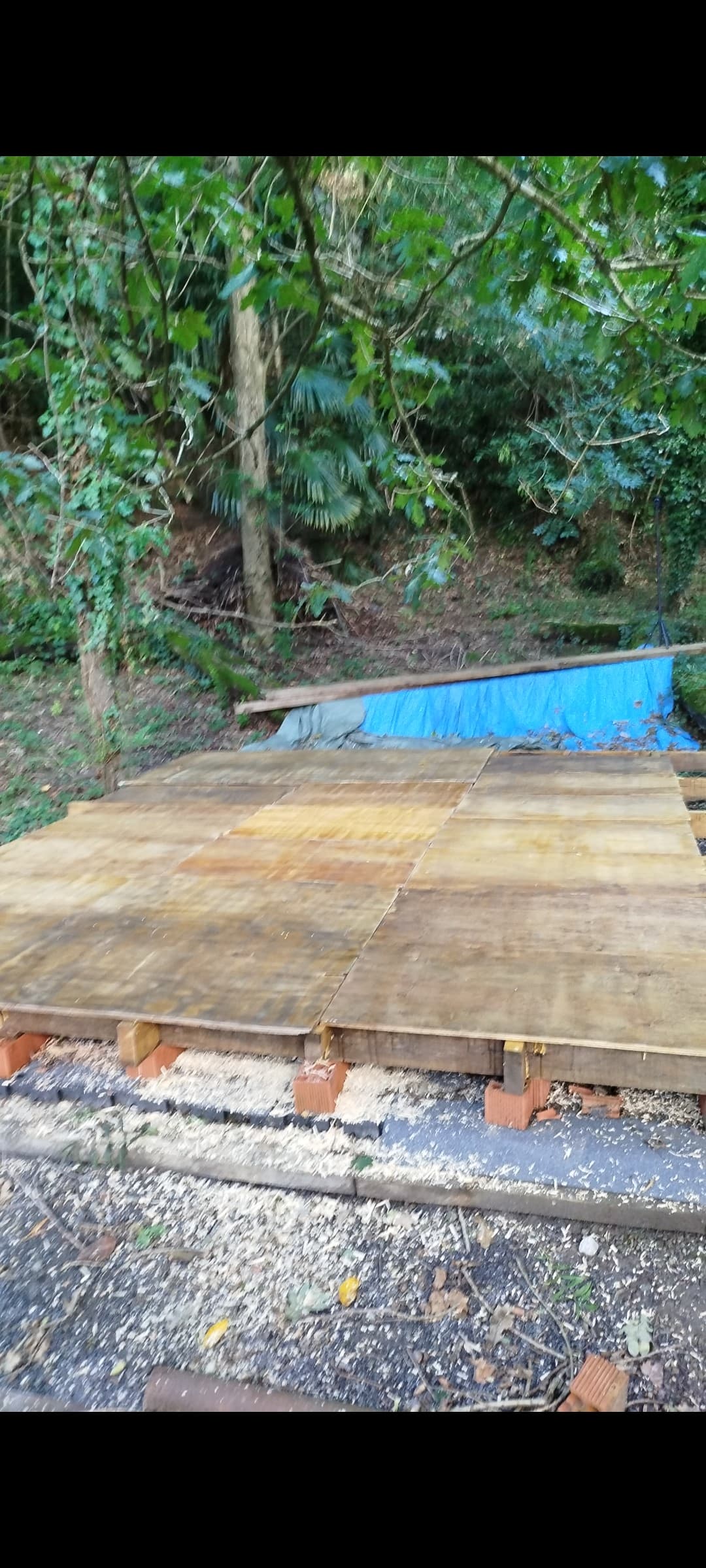

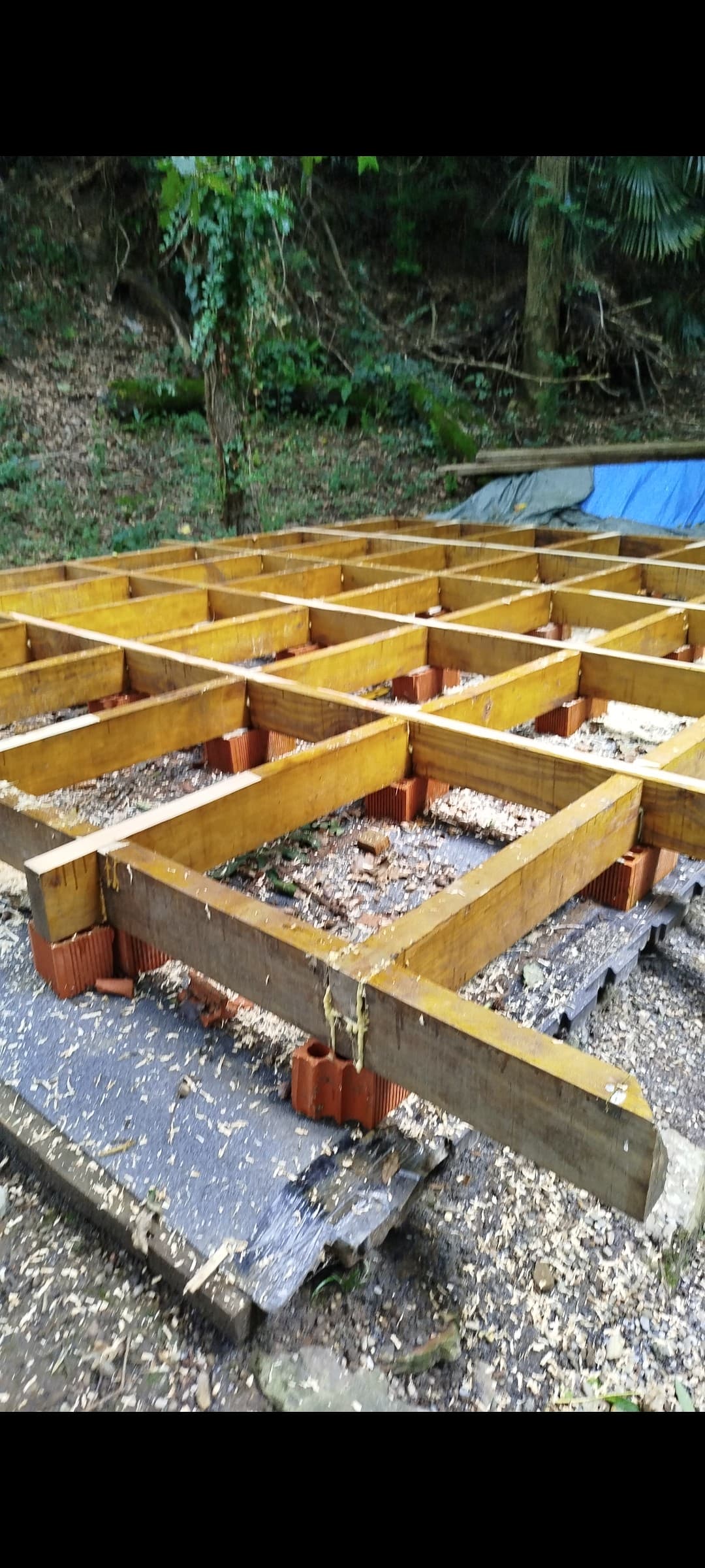

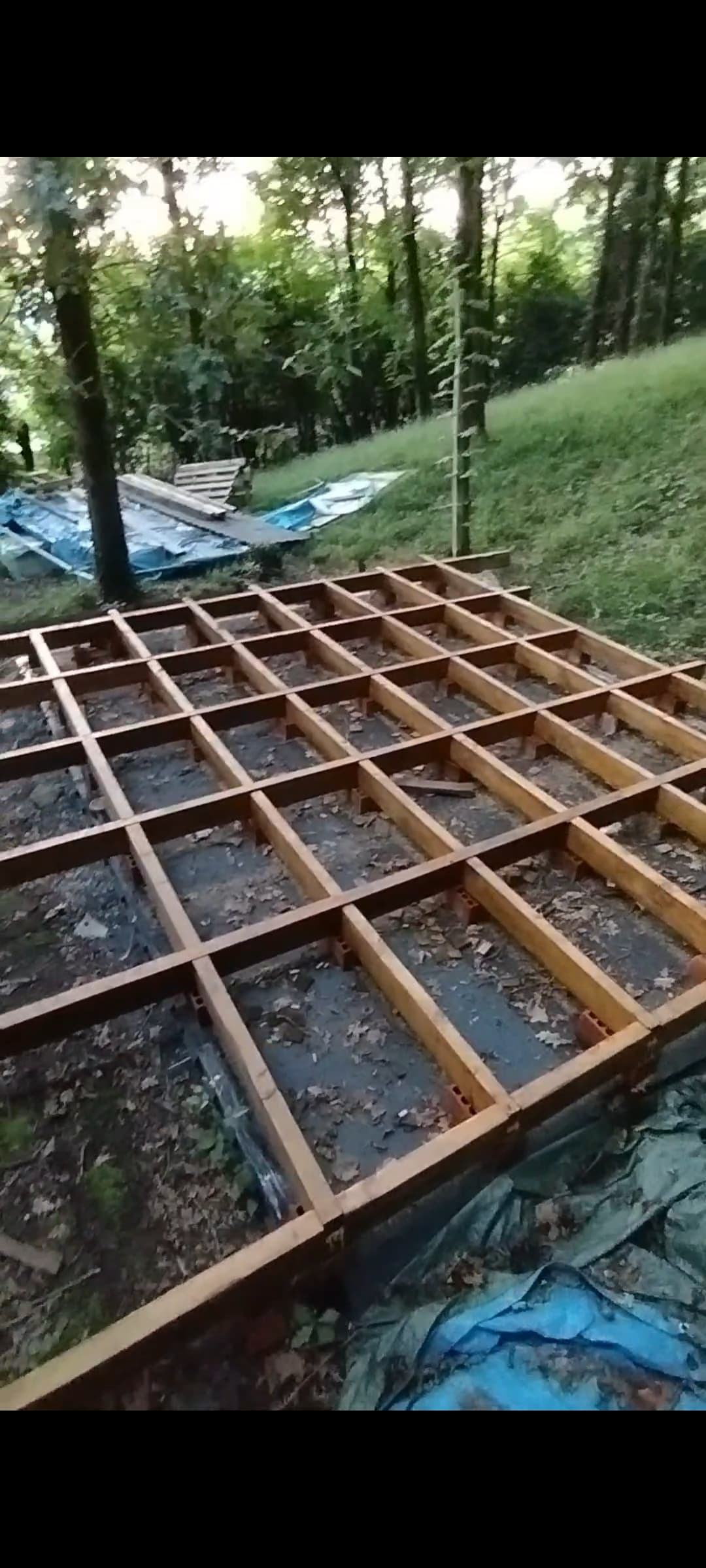

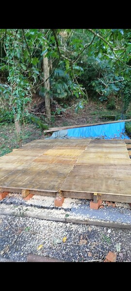

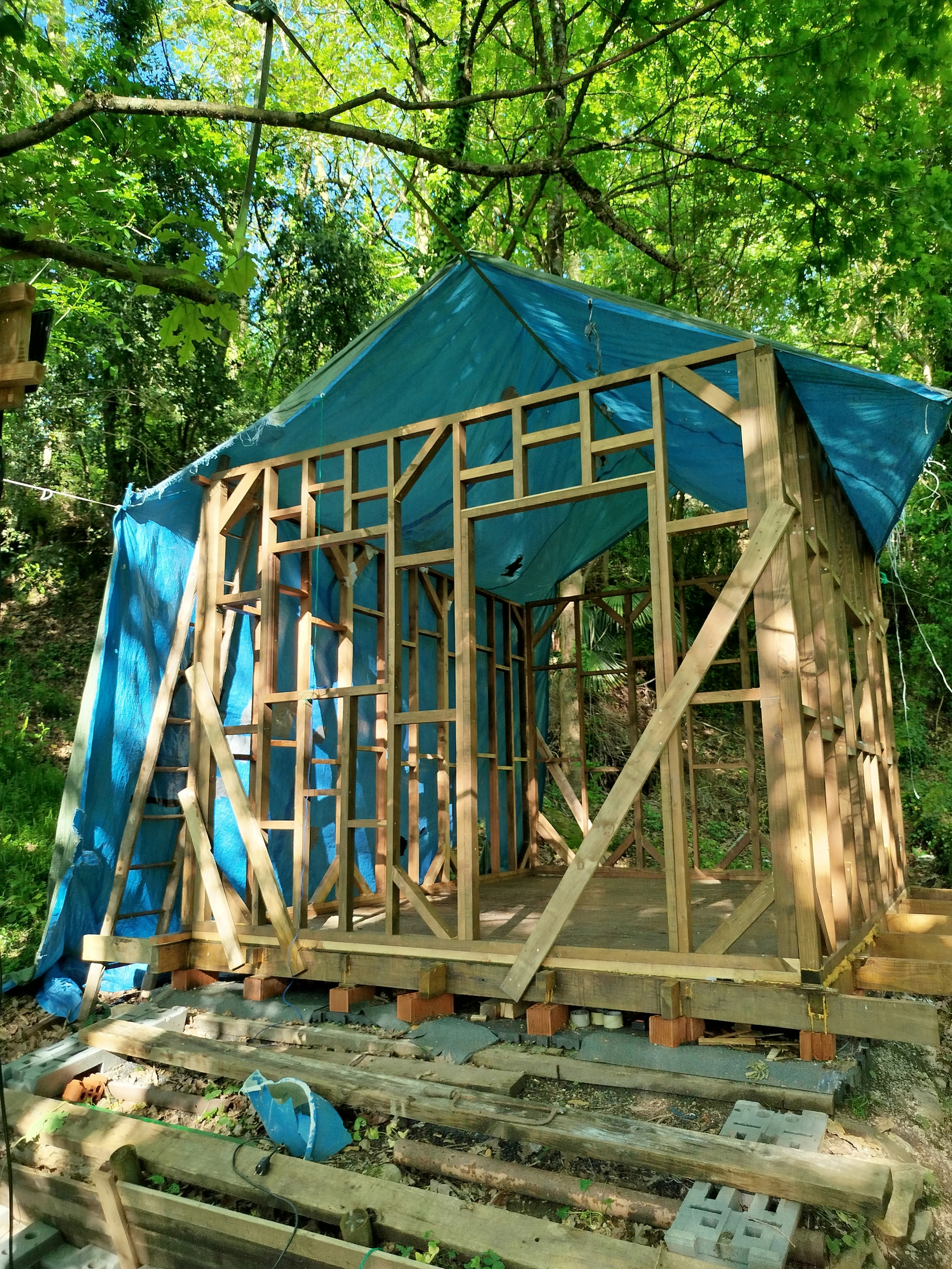

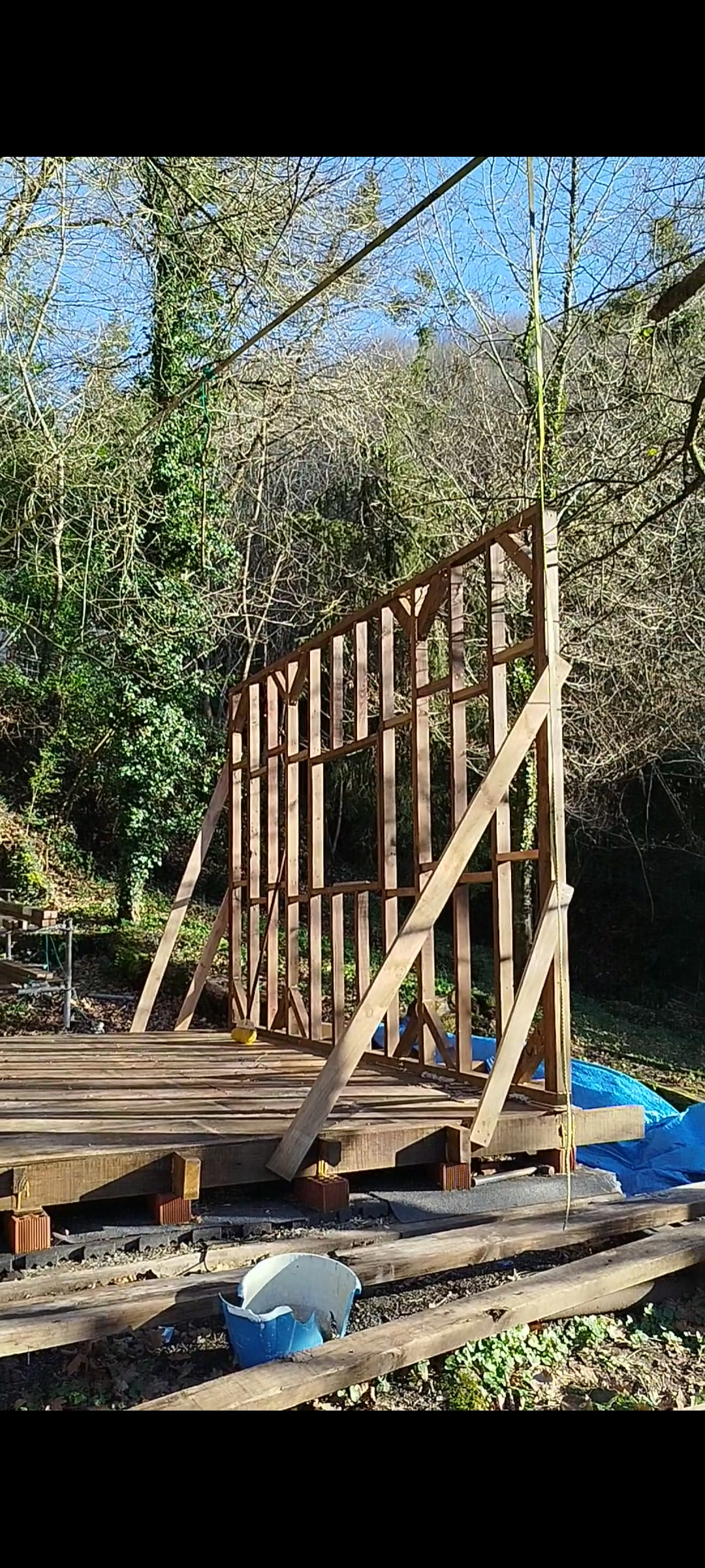

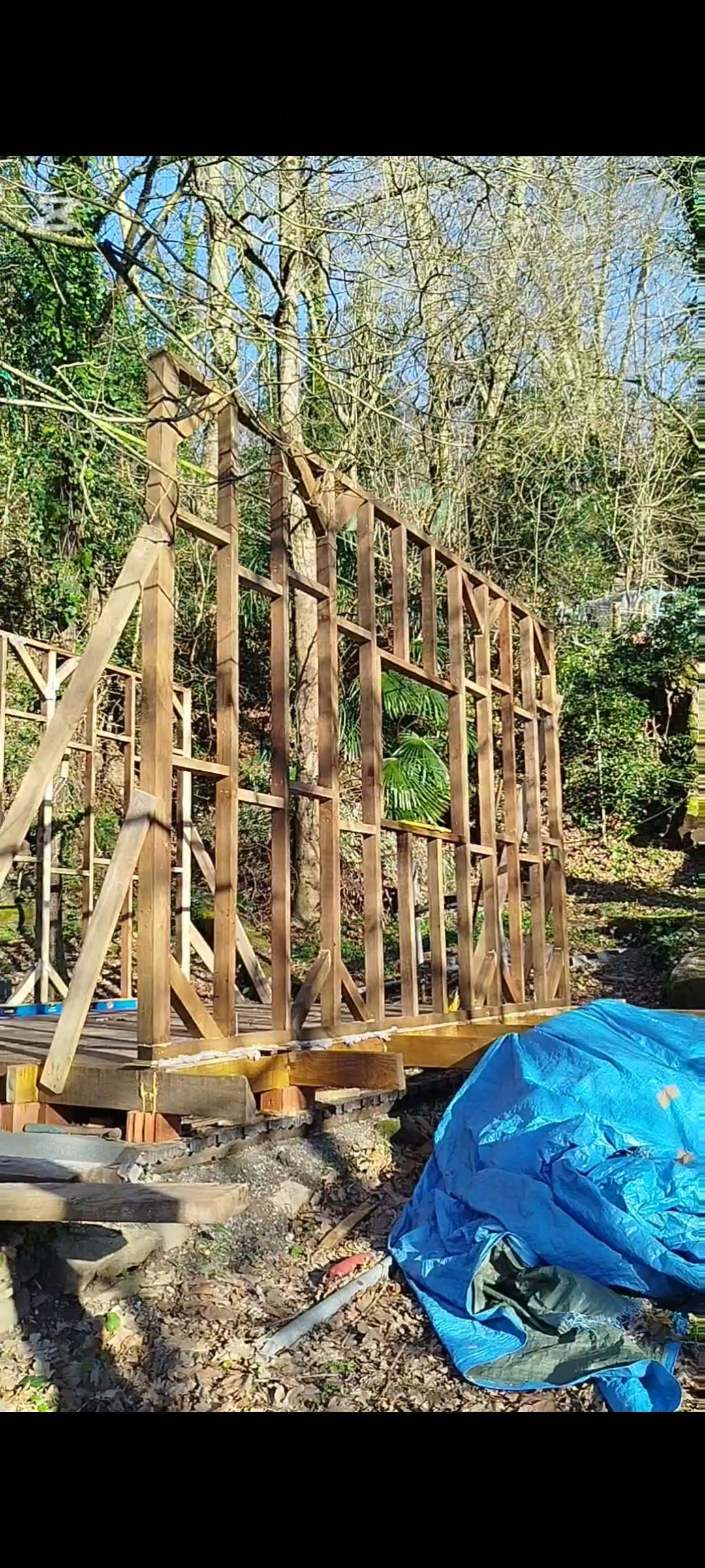

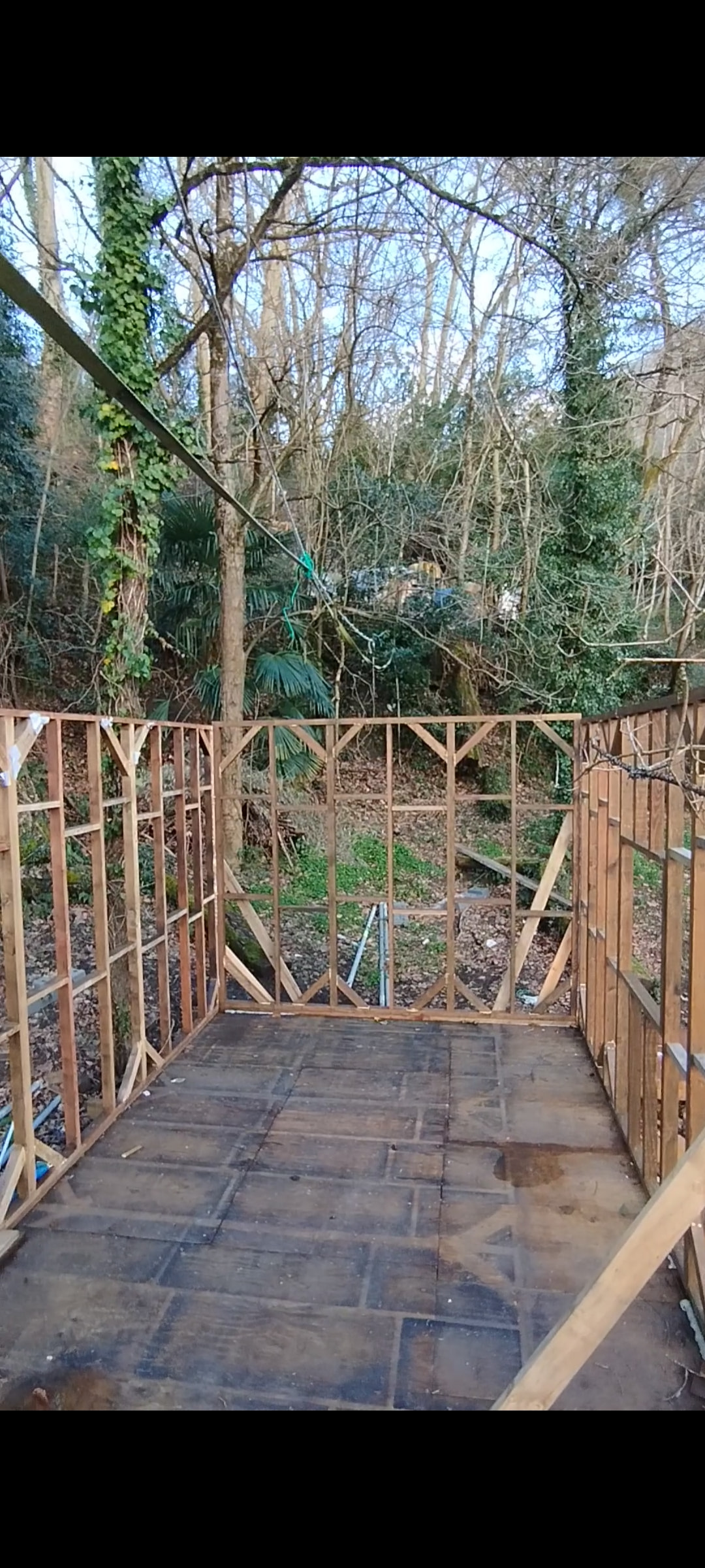

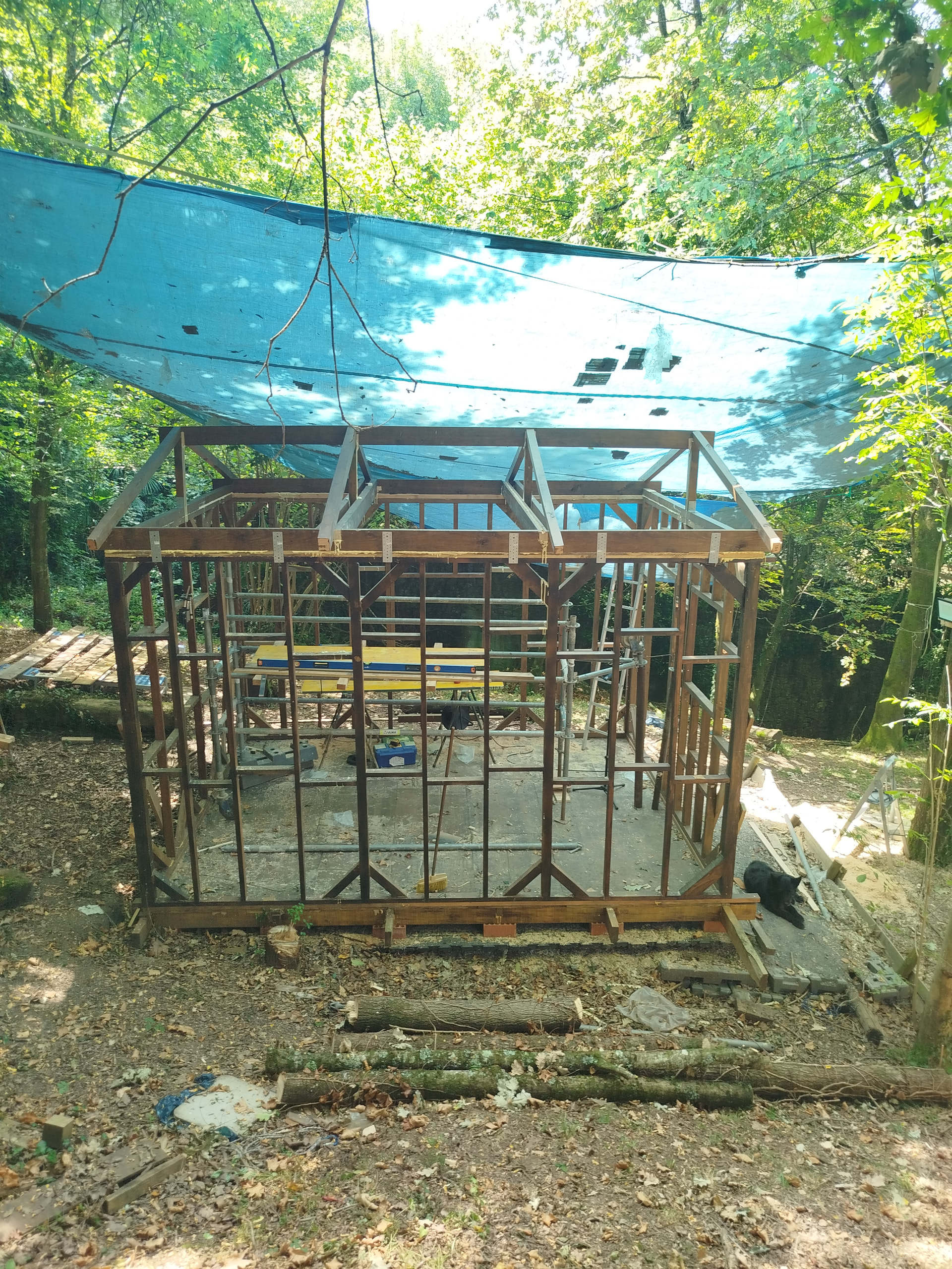

Muy buenas a todos, estoy construyendo una chabola de madera, como proyecto personal, aquí os dejo unas fotos del proceso hasta ahora:
Ahora para seguir con la construcción, me ha surgido una duda, la pared que ya está levantada, tiene 2,50 metros, y la que irá enfrente, he pensado hacerla de 3,50 metros aproximadamente para que el tejado tenga suficiente inclinacion, y las paredes laterales, de 2,50 metros + la inclinacion del tejado. Entonces la duda que tengo es con que pared debería seguir, levantar primero las lateras y así atarlas ya a la pared que está levantada, y después la pared mas alta, o levantar primero la pared de enfrente a la que ya está levantada, es decir, la pared mas alta. Muchas gracias, y espero que os guste el proyecto!
8 Me gusta
Opcion una
No es que tenga importancia pero asi se aguanta la structura sola.
Ahora, se suele empezar por escuadrar, montar y sujetar las esquinas con tirantes , sacar niveles, lineas y poner las cuatro vigas, sujetar con tornapuntas para ridificar la estructura y solamente luego “rellenar”

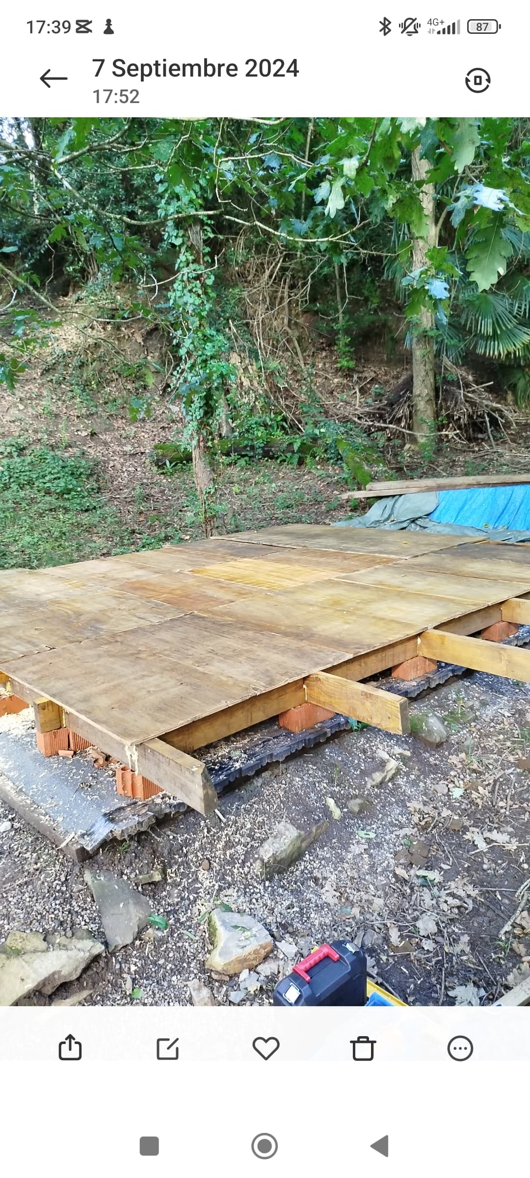

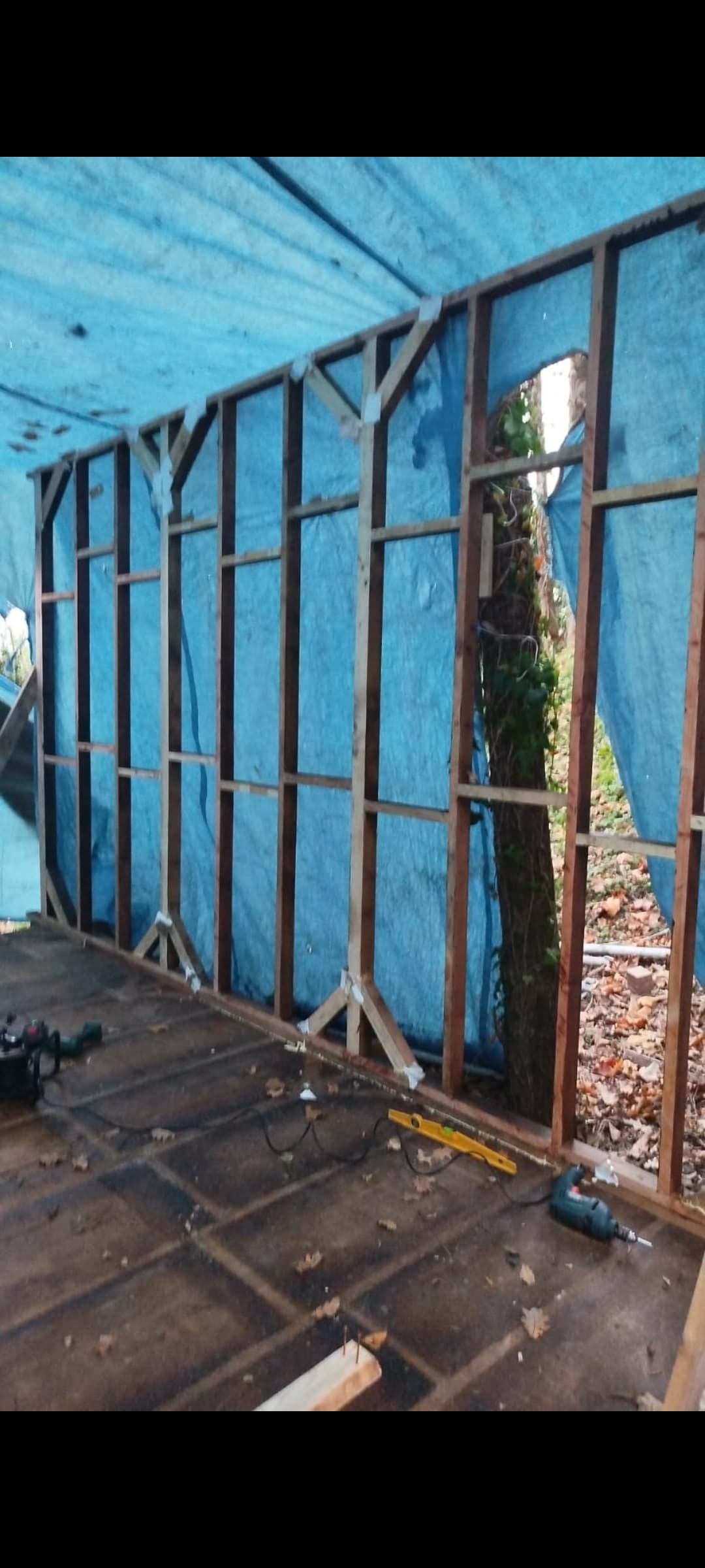

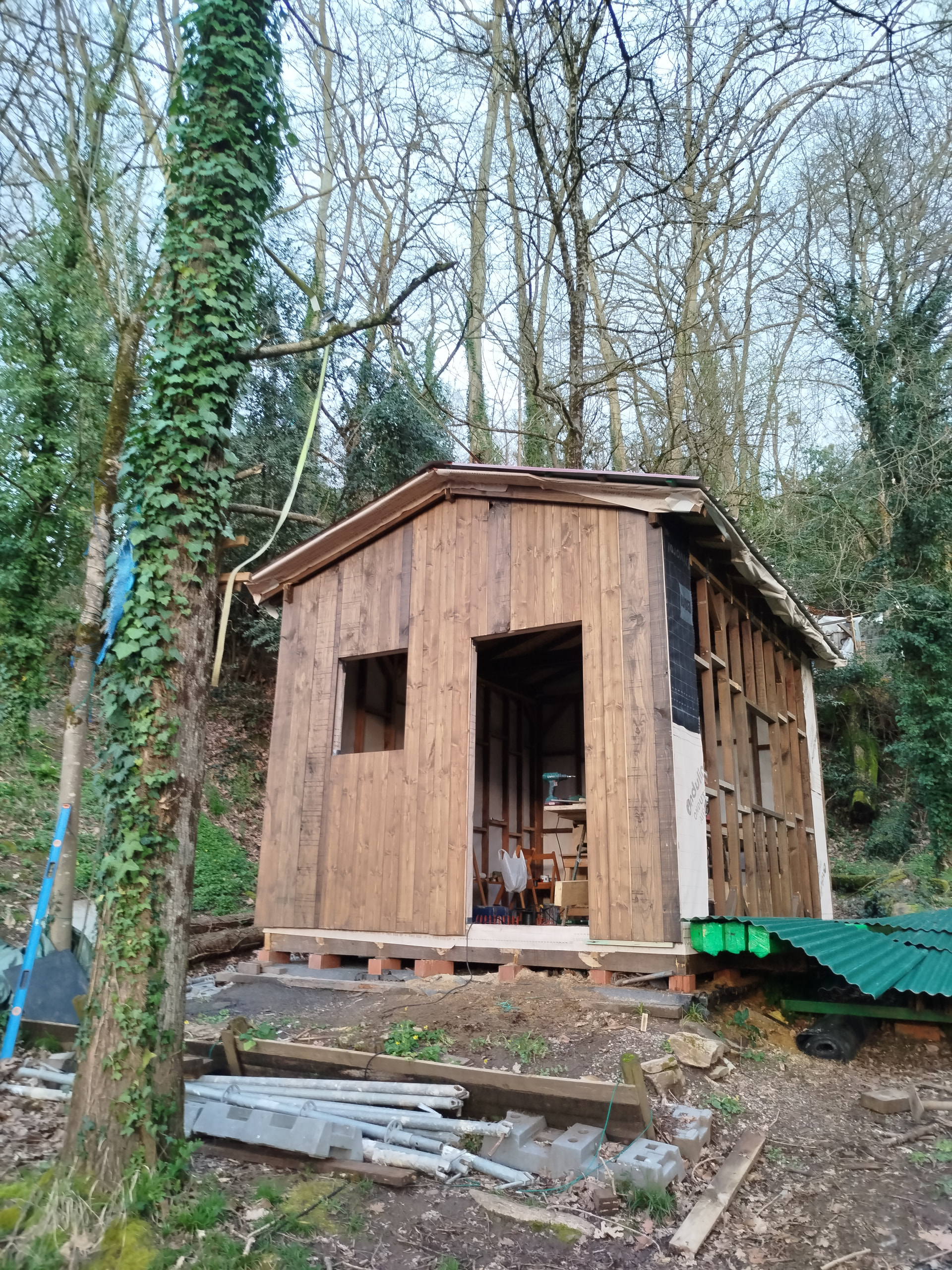

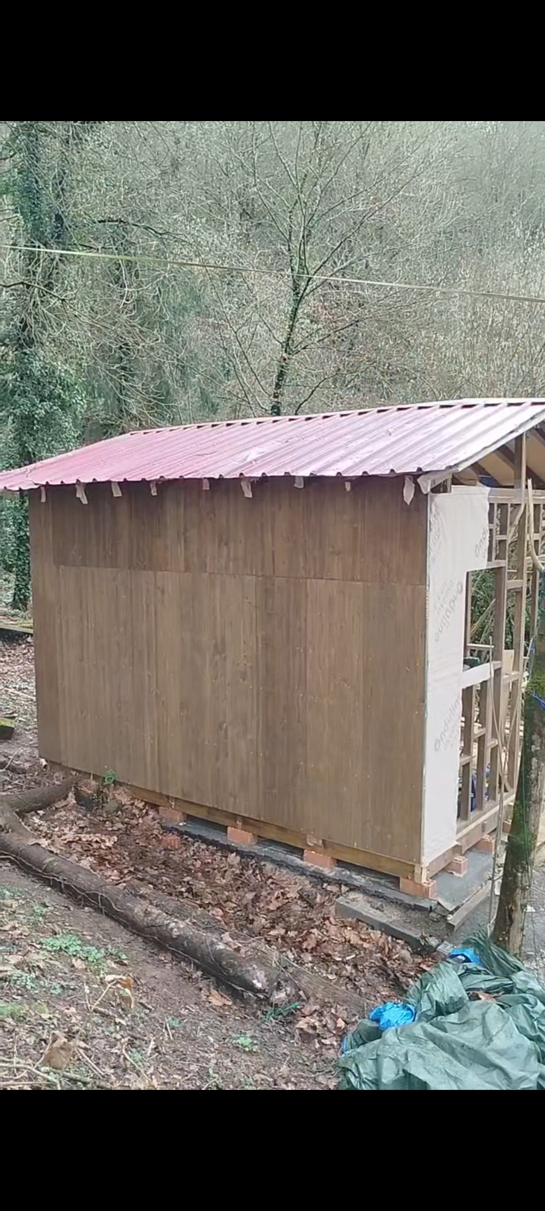

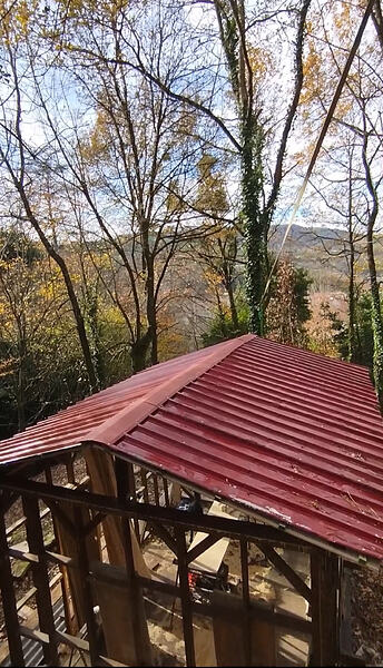

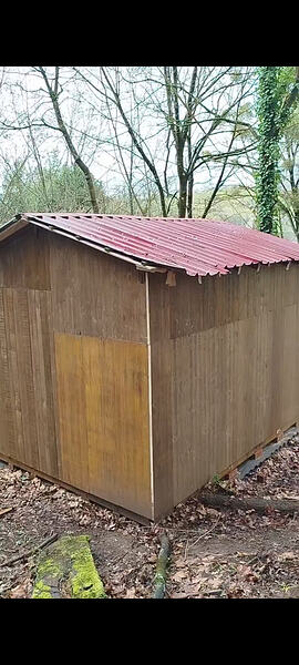

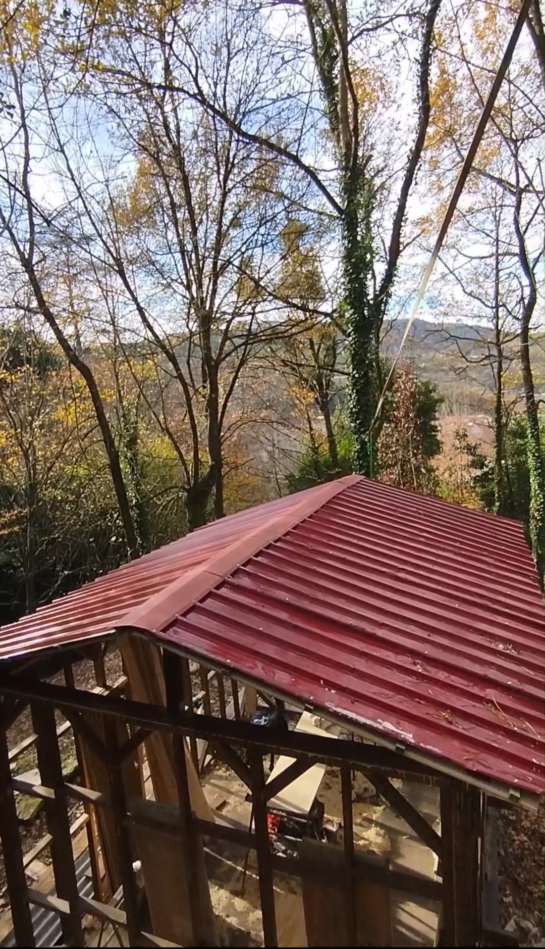

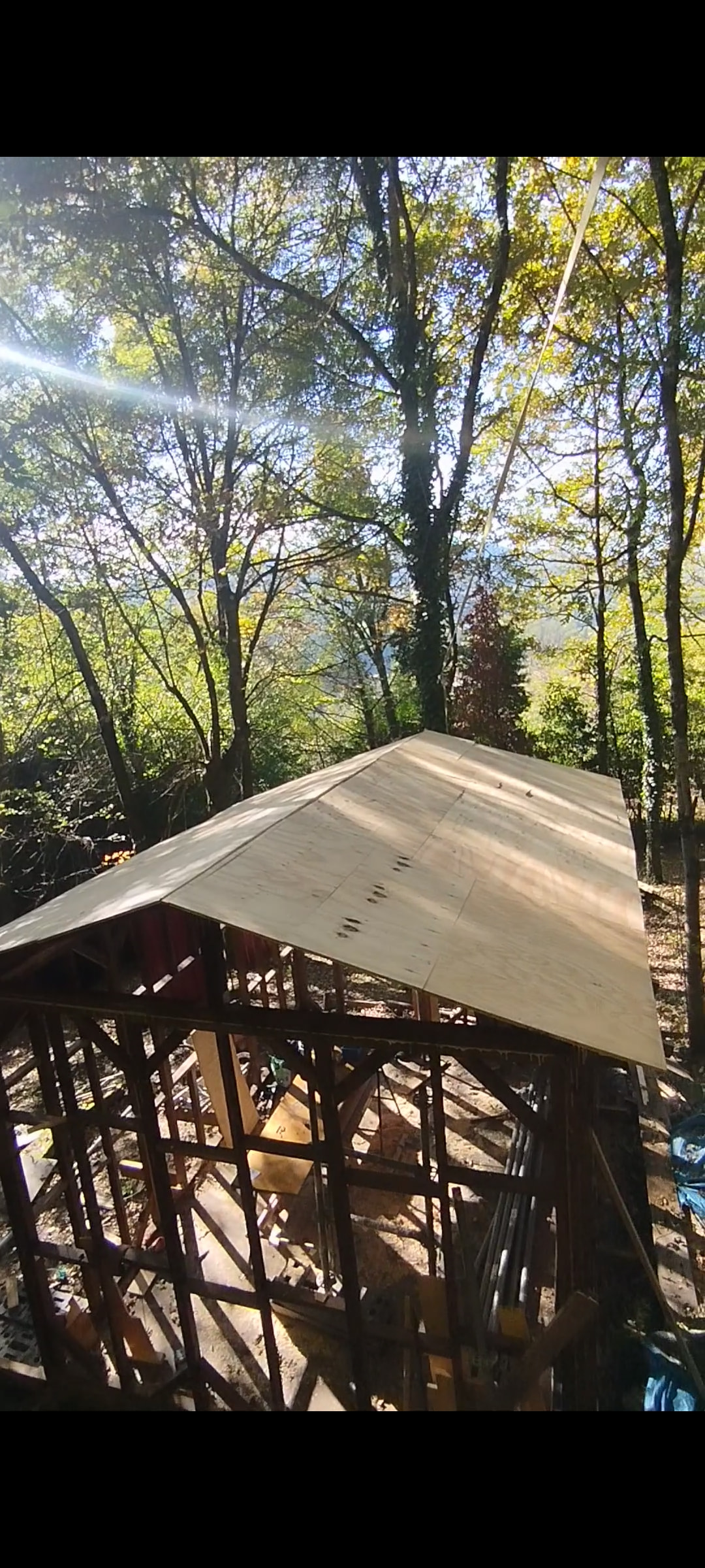

Hace mucho que pasaba por aquí, hoy justo he entrado para consultar una duda, y he visto este tema que abrí. No he subido más fotos del proceso, pero si que he avanzado! Aquí os dejo unas fotos, espero que os guste!
Pd: el proyecto es un proyecto personal, por gusto y por aprendizaje, no es nada profesional jejeje.
