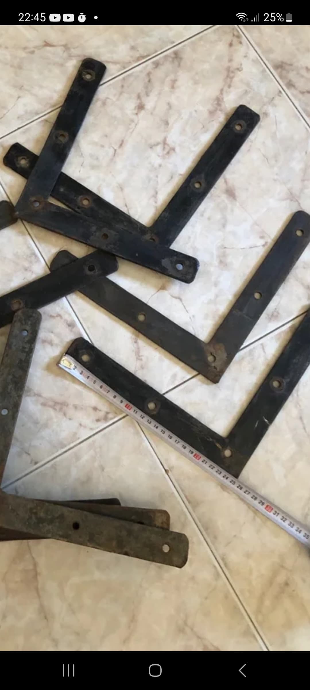

Hola @Angel he enconteado estas escuadras de 25x25 y 35mm de ancho, crees que serian suficientes? Pondrias 2 o 4? El unico problema que le veo es que los agujeros parecen grandes asi que tendre que hacer alguno mas pequeño
Tendria que lijarlas bien y pintarlas y quizas ponerle tornillos con cabeza hexagonal por estetica o mejor tirafondos normales, como lo veis?
Muchas gracias
Emilio
Yo pondria 4 y buscaria unos tirafonfos de cabeza redonda, que los hay. Yo uso para bisagras unos que simulan un clavo de forja e incluso puedes taparle la cabeza torx que llevan (no lo hago porque si un dia hay que sacarlo no puedes despues). No se de cuanto es el agujero que tienes en la escuadra. Estos tirafondos que te digo son del 5,8x40

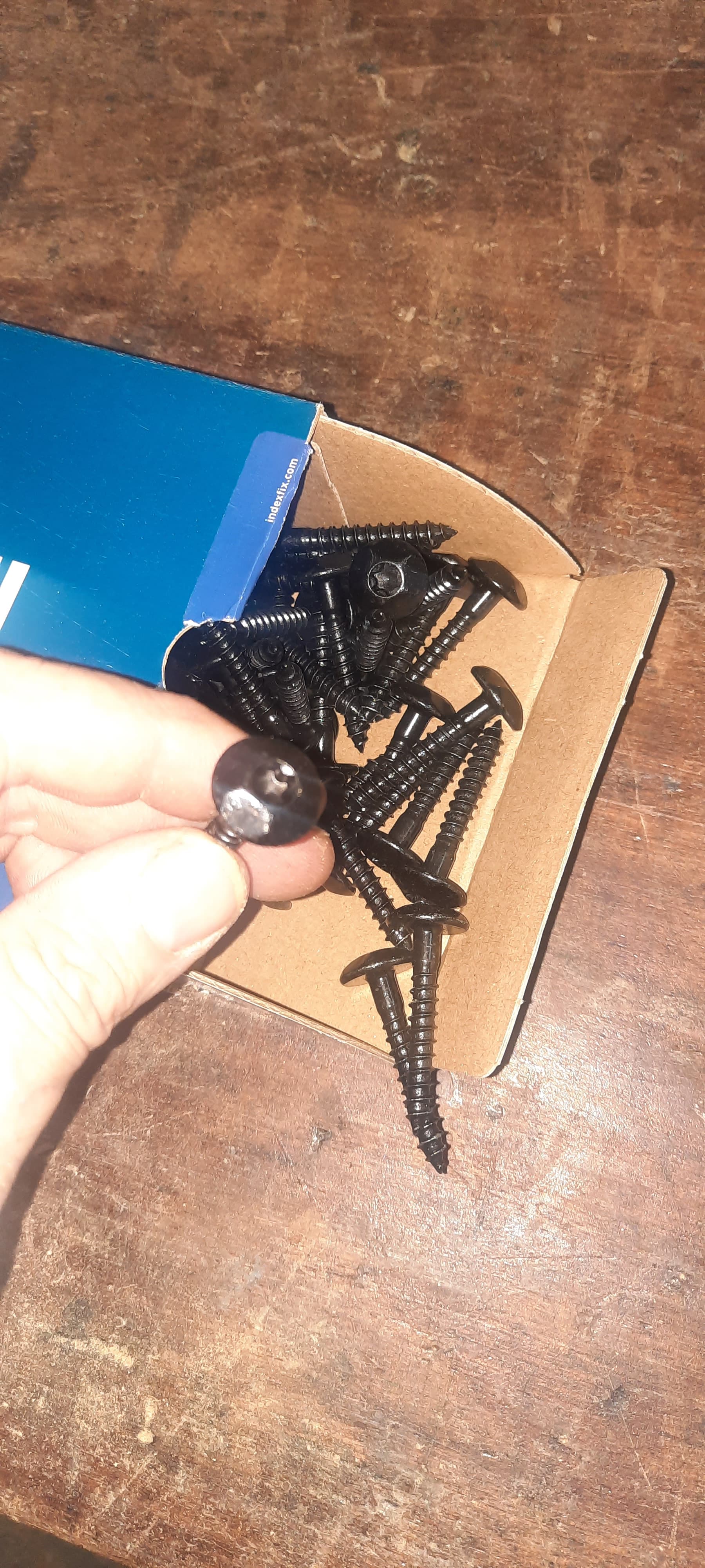

Son de este tipo pero mas cortos
@EmilioL mira los tornillos que te decia

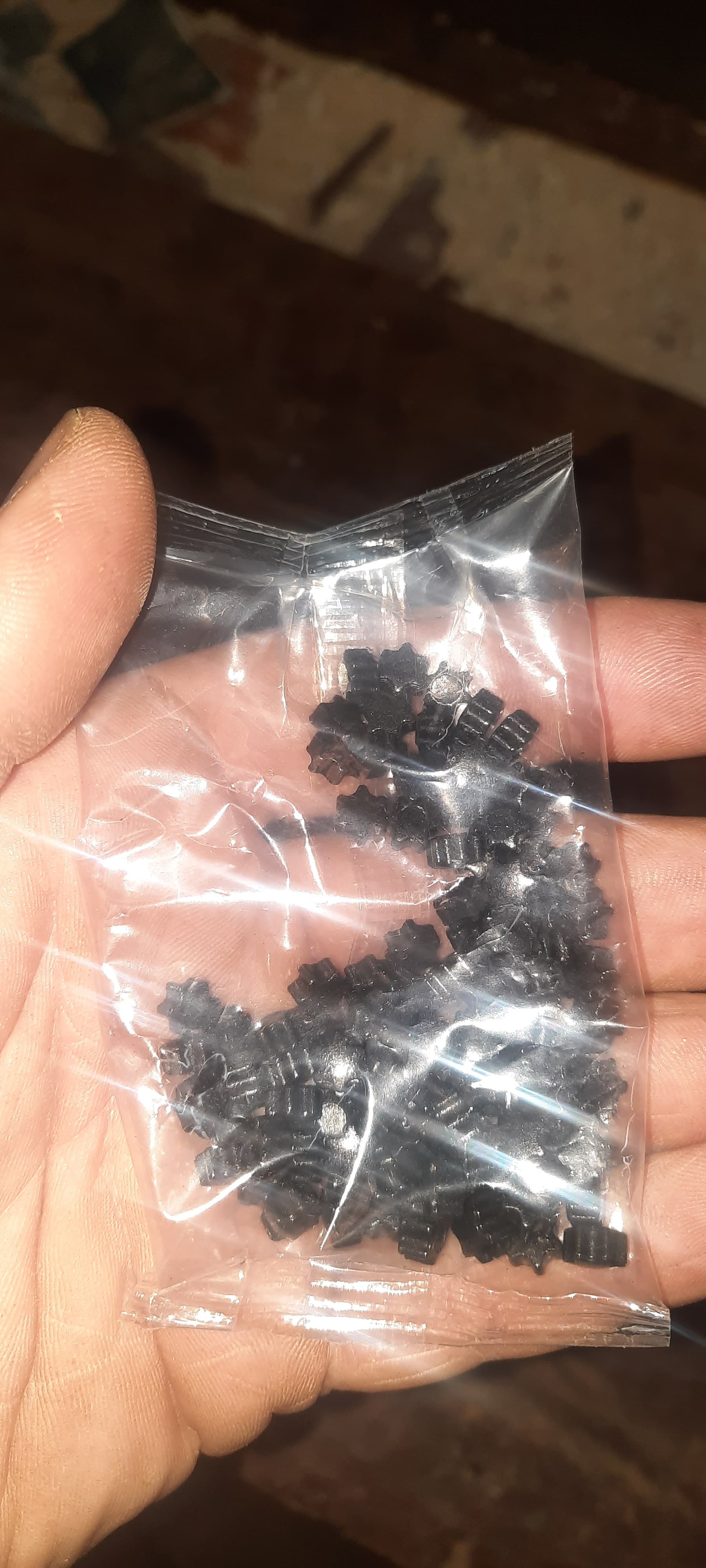

Y con esto puedes tapar la cabeza torx
Joer @Angel muchas gracias. Estoy buscando por todo internet y bo consigo encontrarlos.

Las tapss que me comentas no consigo ver miy bien como son en la foto
Un abrazo
Emilio

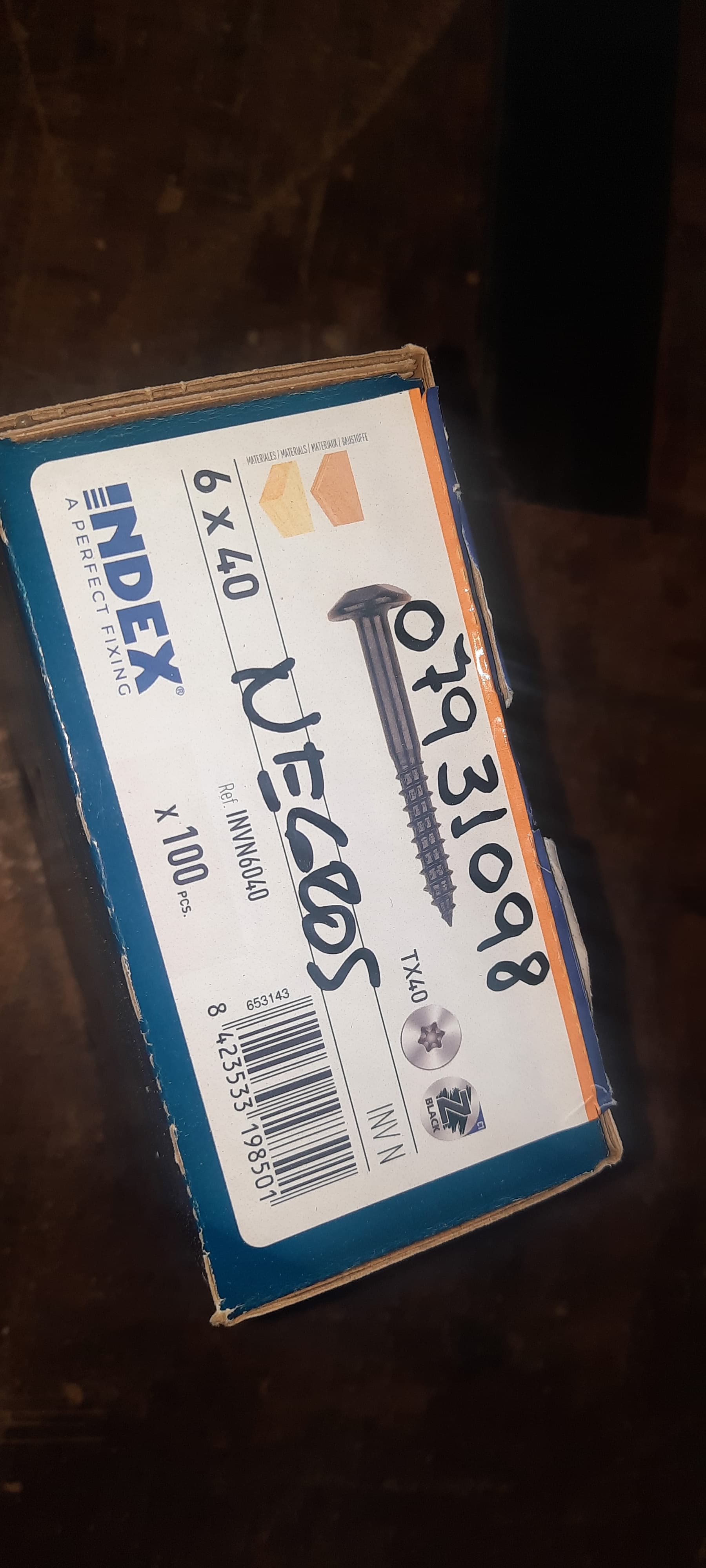

https://www.amazon.es/Index-INVN6040-Tornillo-inviolable-negro/dp/B00J7UQ7EW
Son estos… la tapa es como si fuese un trozo de punta torx, que lo metes y das un martillazo y queda a presion, sin posibilidad de volver a soltar el tirafondo
@Angel ya los.he encontraso buscando por la referencia de la caja
7x30
https://www.amazon.es/Index-INVN7030-Tornillo-inviolable-negro/dp/B00J7UQAAS/ref=mp_s_a_1_16?crid=262X0Z6O2IBPO&keywords=tornillo+inviolable+negro&qid=1697657096&sprefix=tornillo+inviolable+negro%2Caps%2C112&sr=8-16
Y 6x40
https://www.amazon.es/Index-INVN6040-Tornillo-inviolable-negro/dp/B00J7UQ7EW/ref=mp_s_a_1_17?crid=262X0Z6O2IBPO&keywords=tornillo+inviolable+negro&qid=1697657158&sprefix=tornillo+inviolable+negro%2Caps%2C112&sr=8-17
