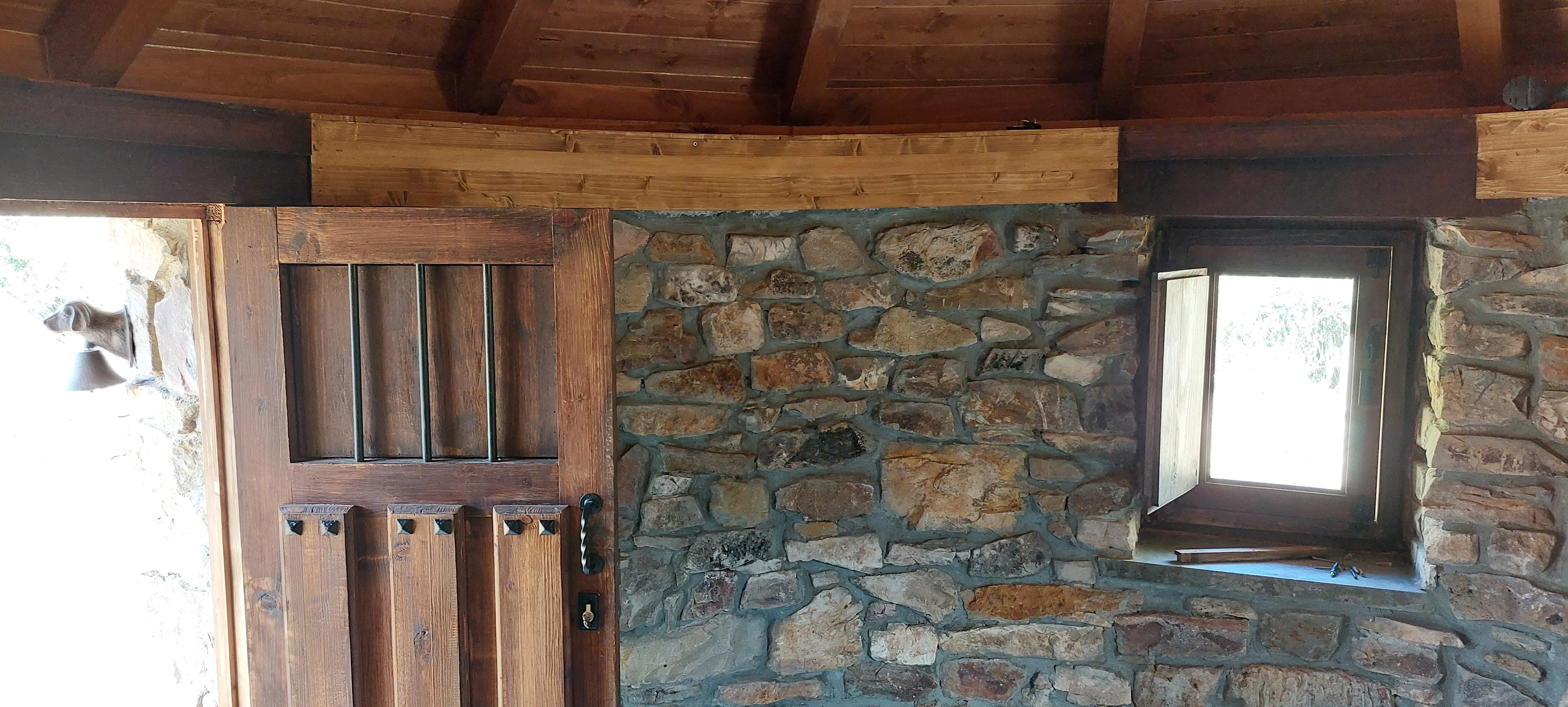

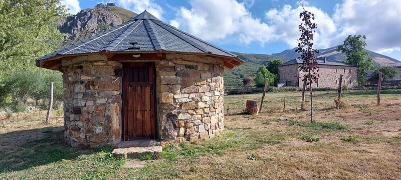

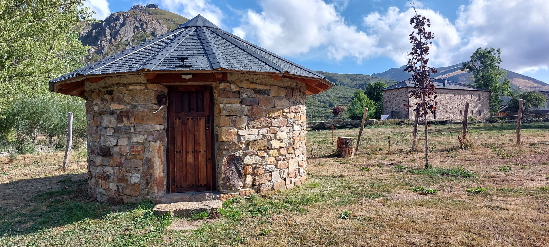

Hace un par de años mi hija vio un chozo de piedra tipico del norte y me pregunto, papa, porque no hacemos uno en el jardin de casa? Evidentemente ahi se quedo el tema, perpo no me digais poruque empece a darle vueltas al proyecto y hace dos veranos me puse con ello. Este es el resultado

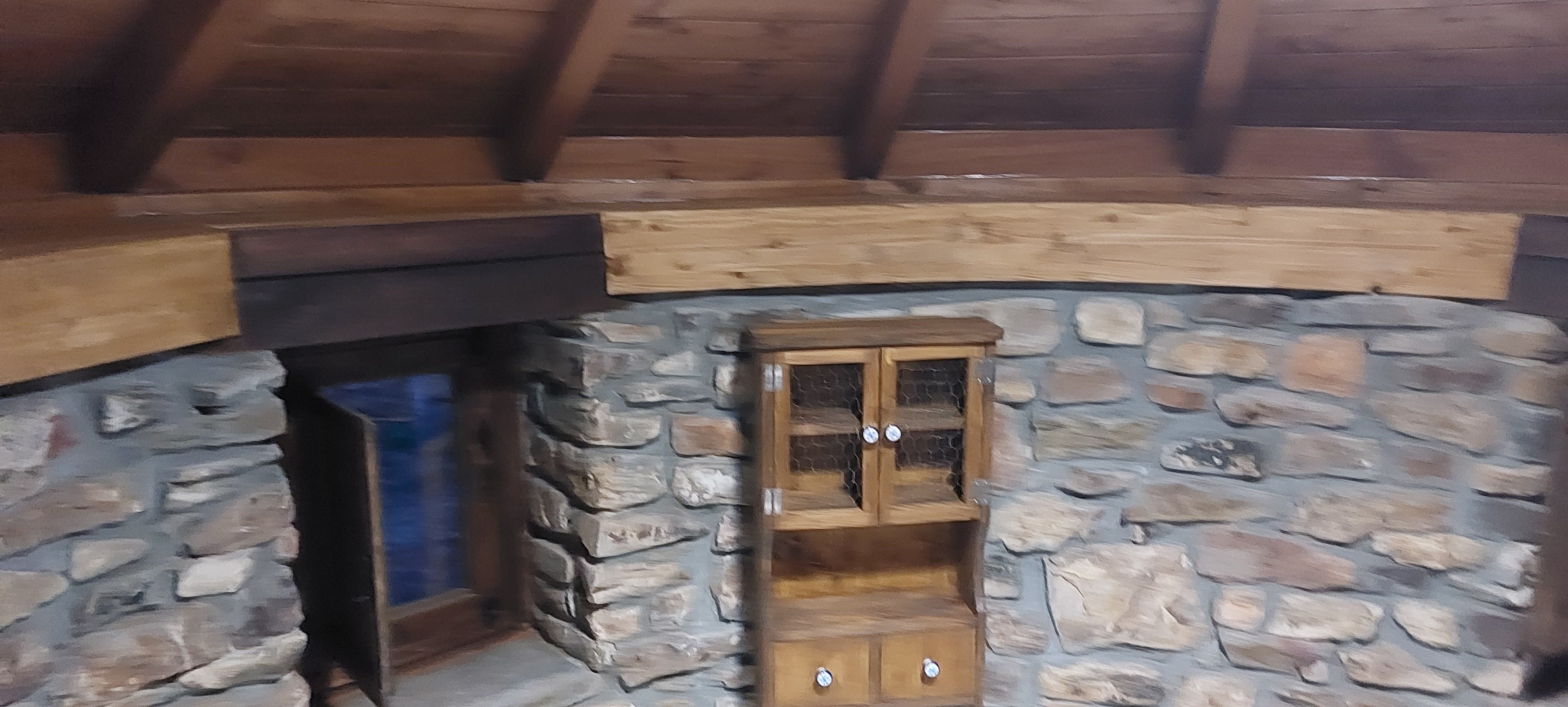

Lo mas dificil para mi ha sido la estructura de madera de la.cubierta
Este verano he estado rematando y con los muebles

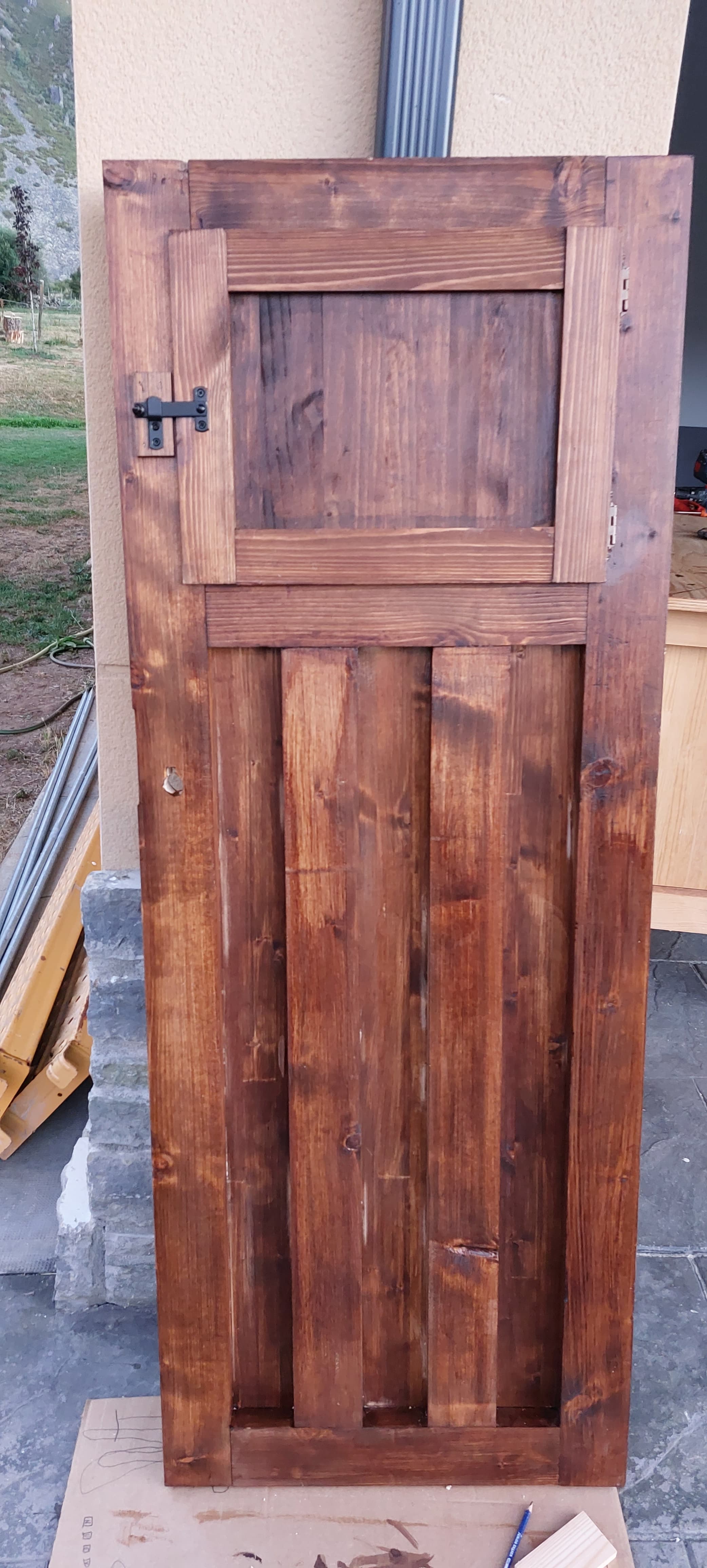

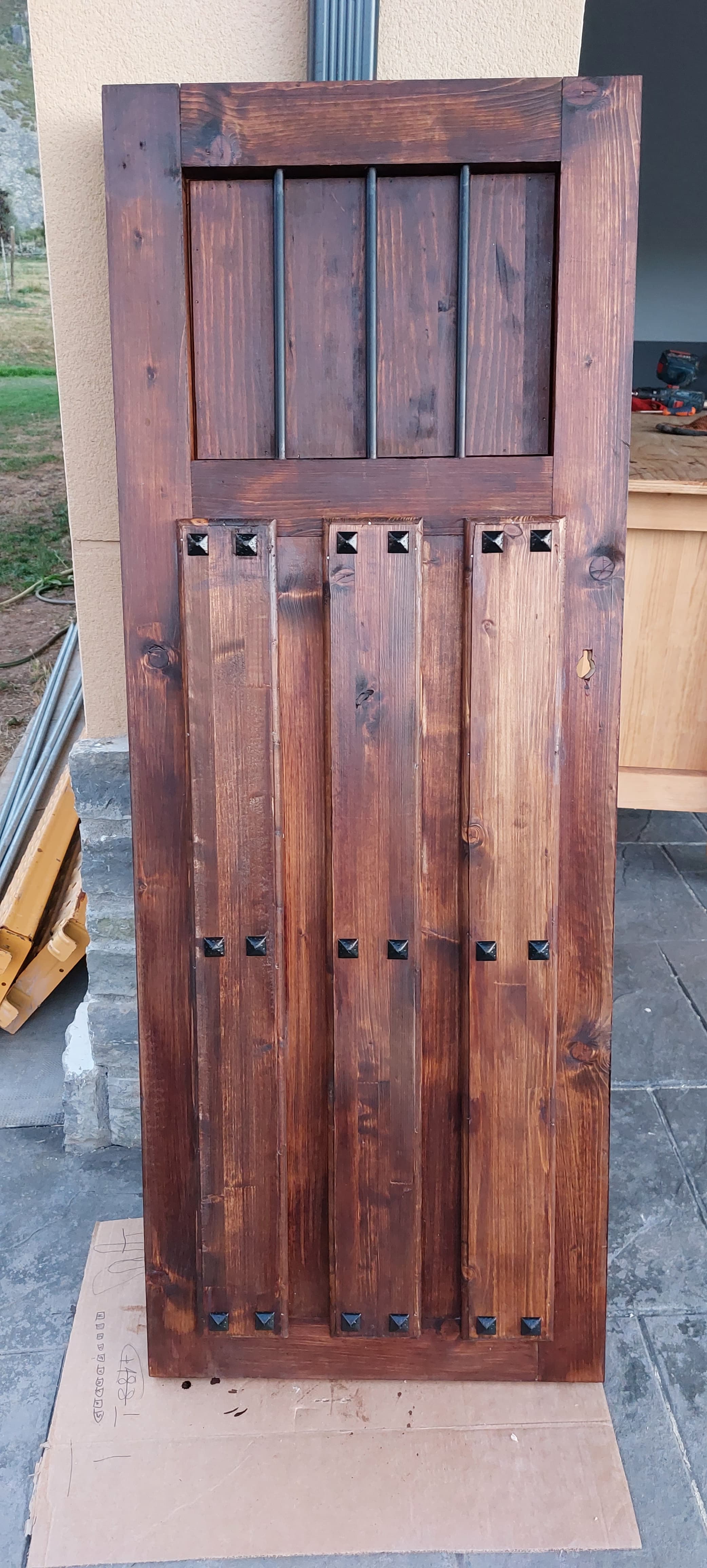

Puerta

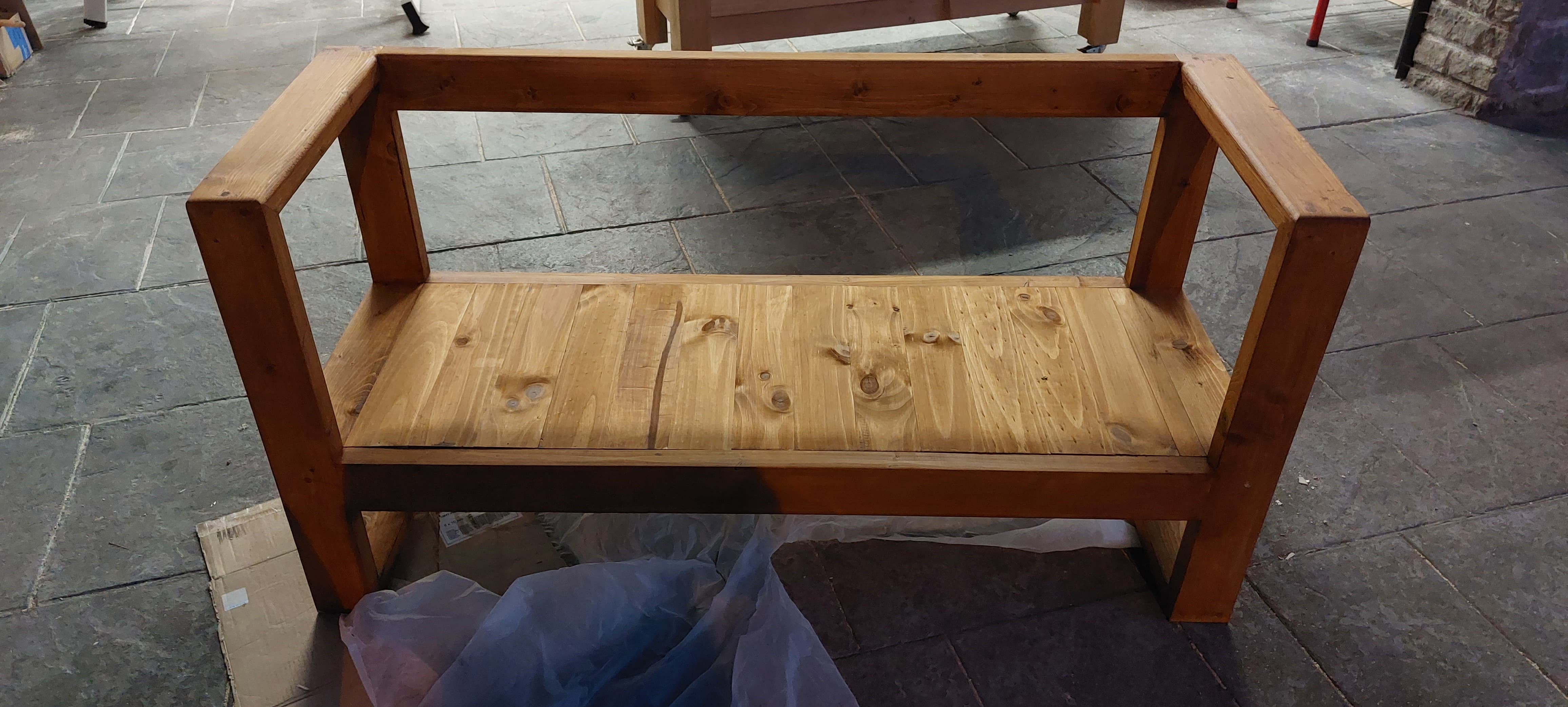

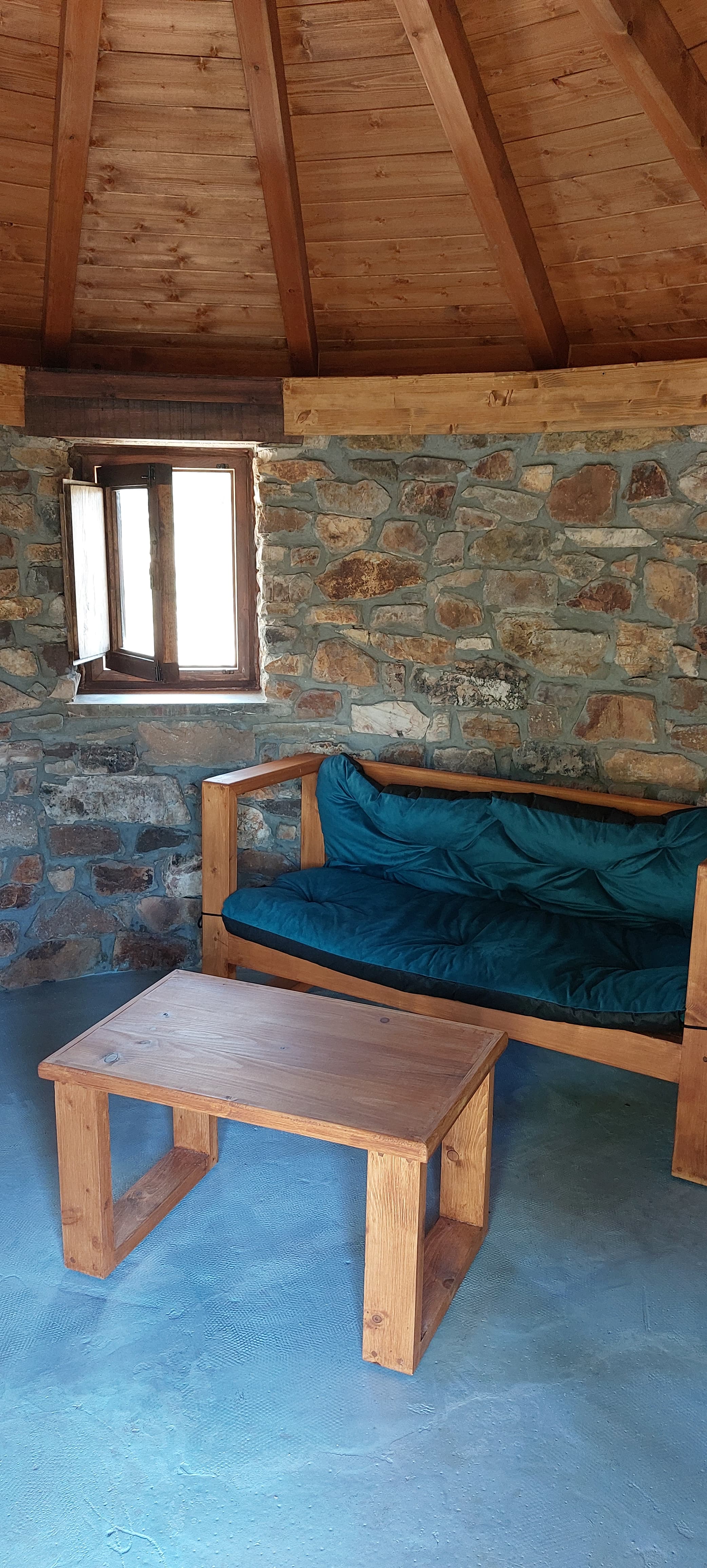

Banco

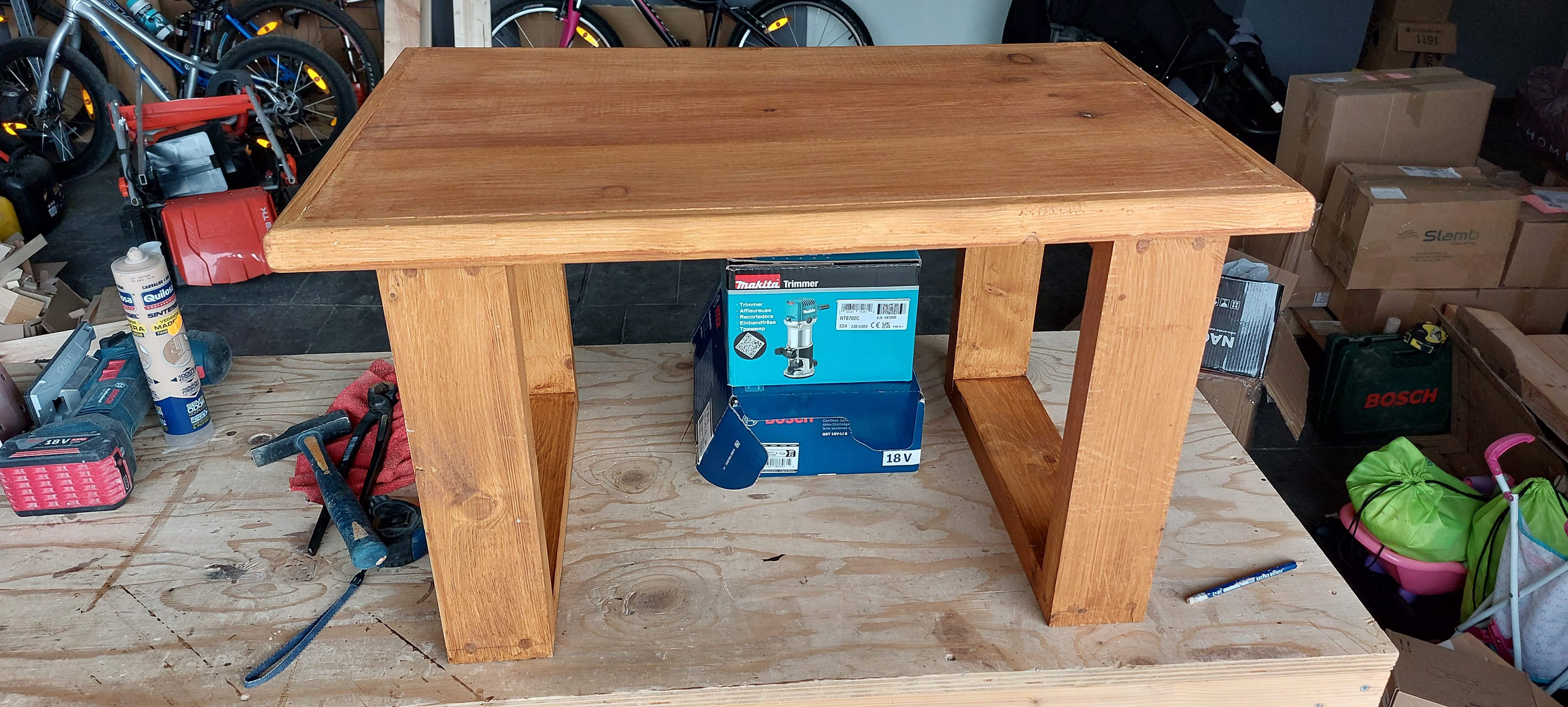

Mesa

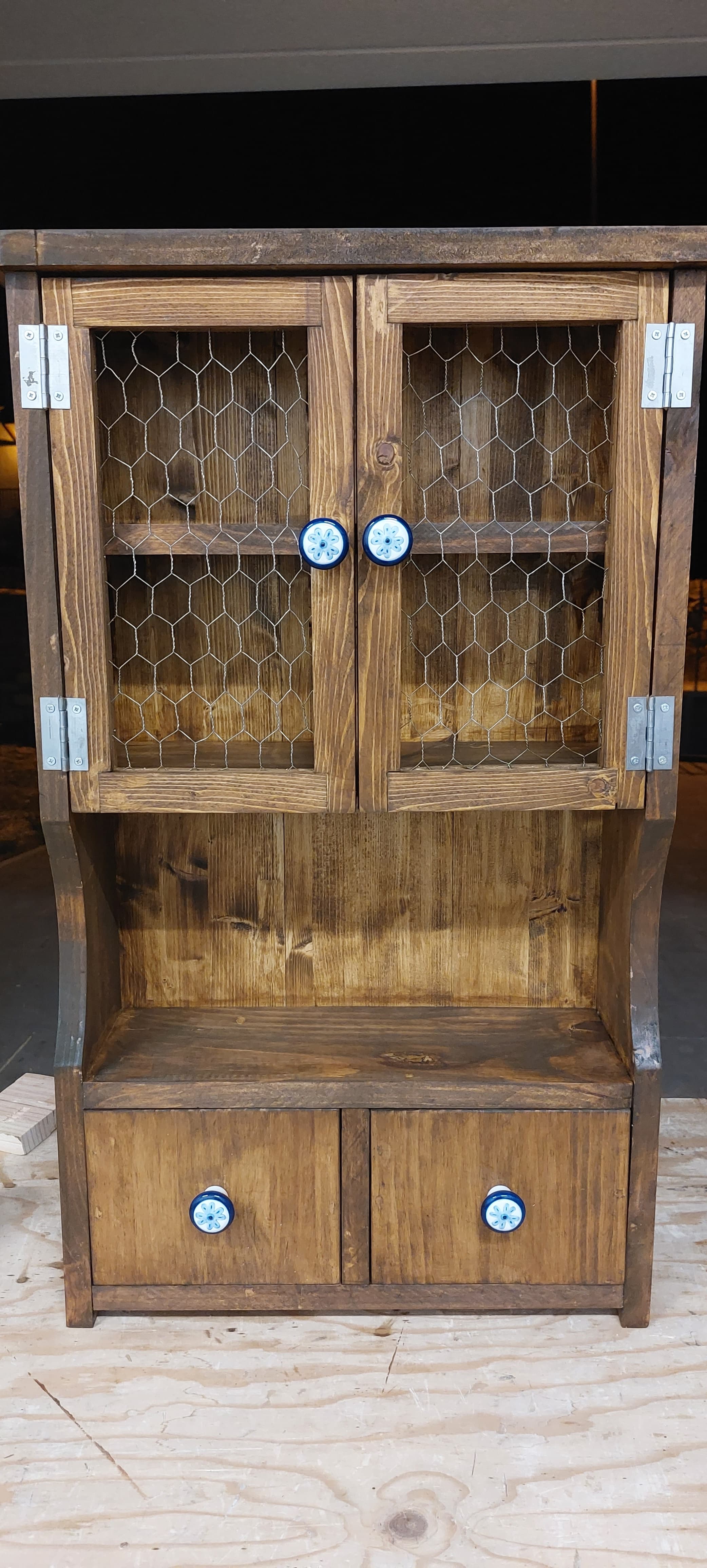

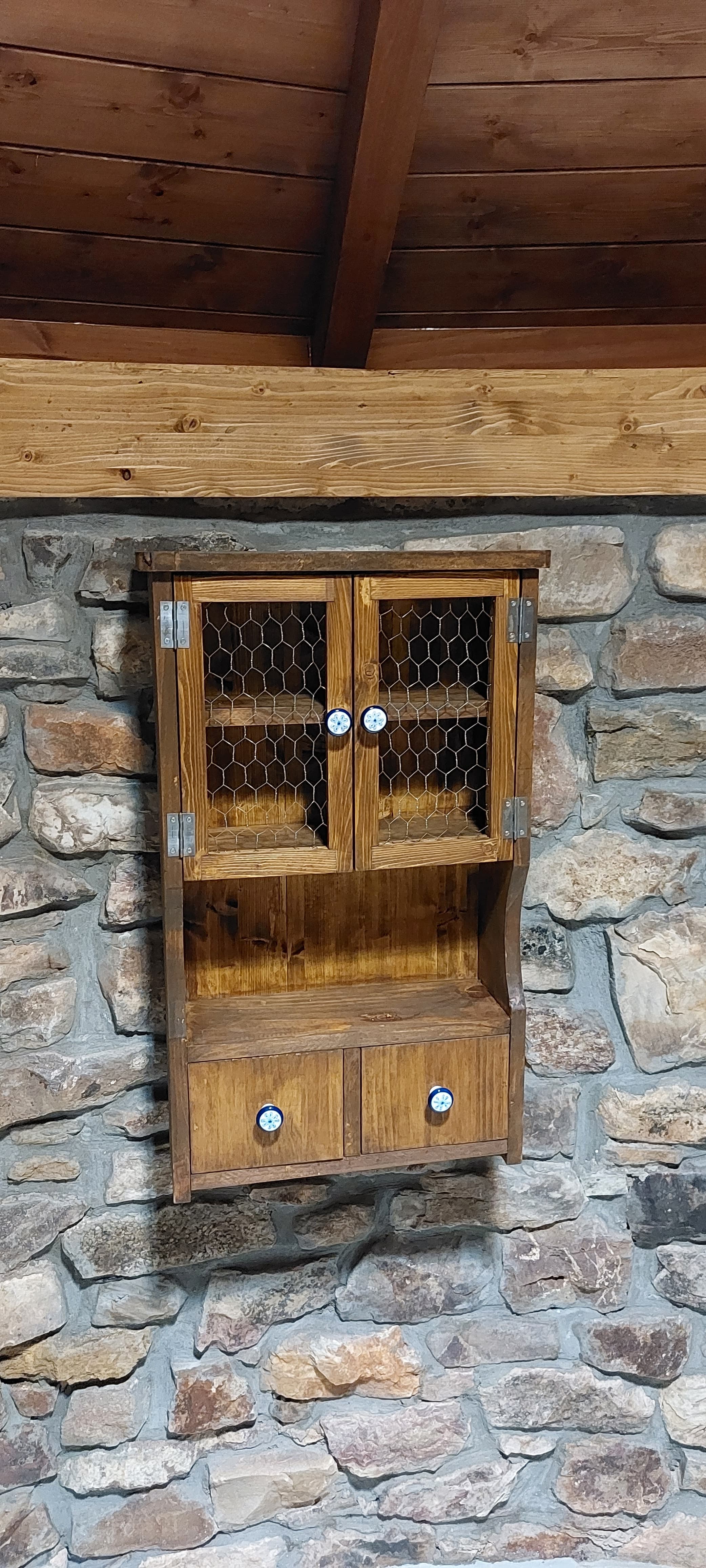

Alacena
Vista interior
Al principio me parecia que los muebles estaban muy bien, pero ahora que voy aprendiendo algo mas, veo un monton de fallos.

Alguna idea de como evitar que la puera se descuadre. Primer fallo: no lleva un tirante que lo evite por el tipo de diseño elegido
Los acabados son con lasur mate que es lo.que tenia, para interiores deberia utilizar otras opciones?
