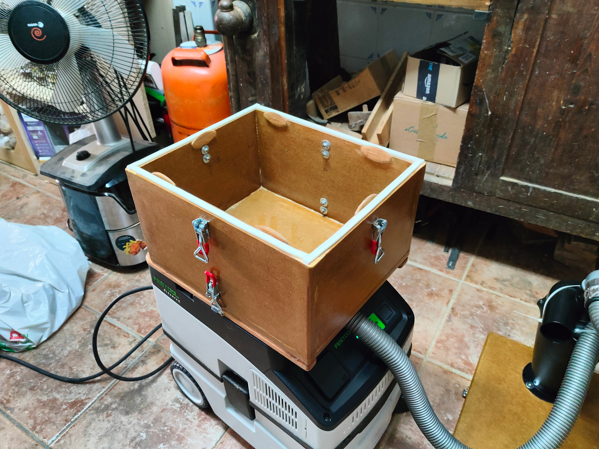

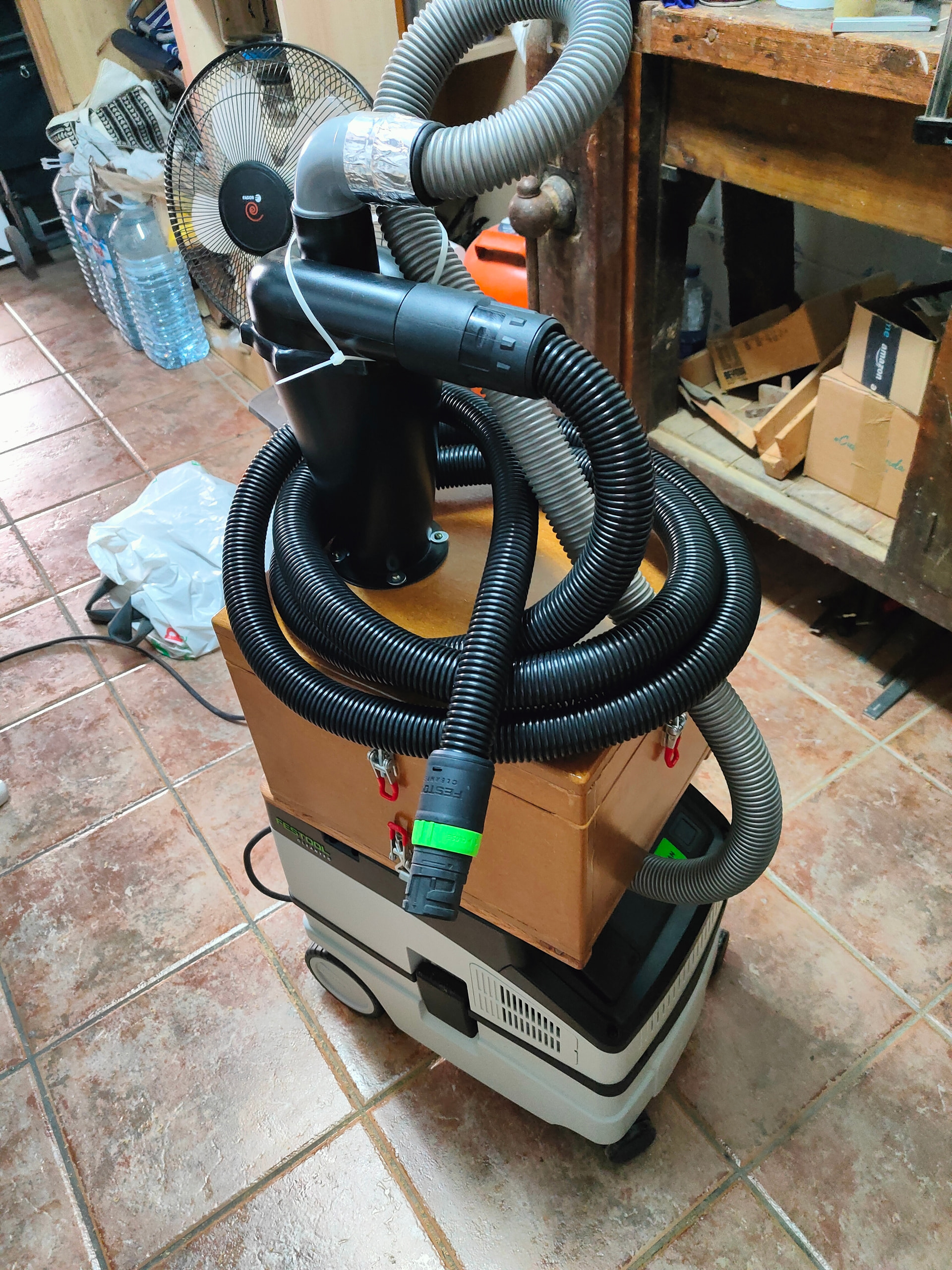

Para el ciclon me basé en uno que hizo un alemán en un foro de por ahí. El cajon hace unos 20 litros, me durará meses jaja.

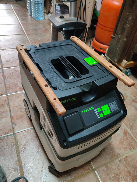

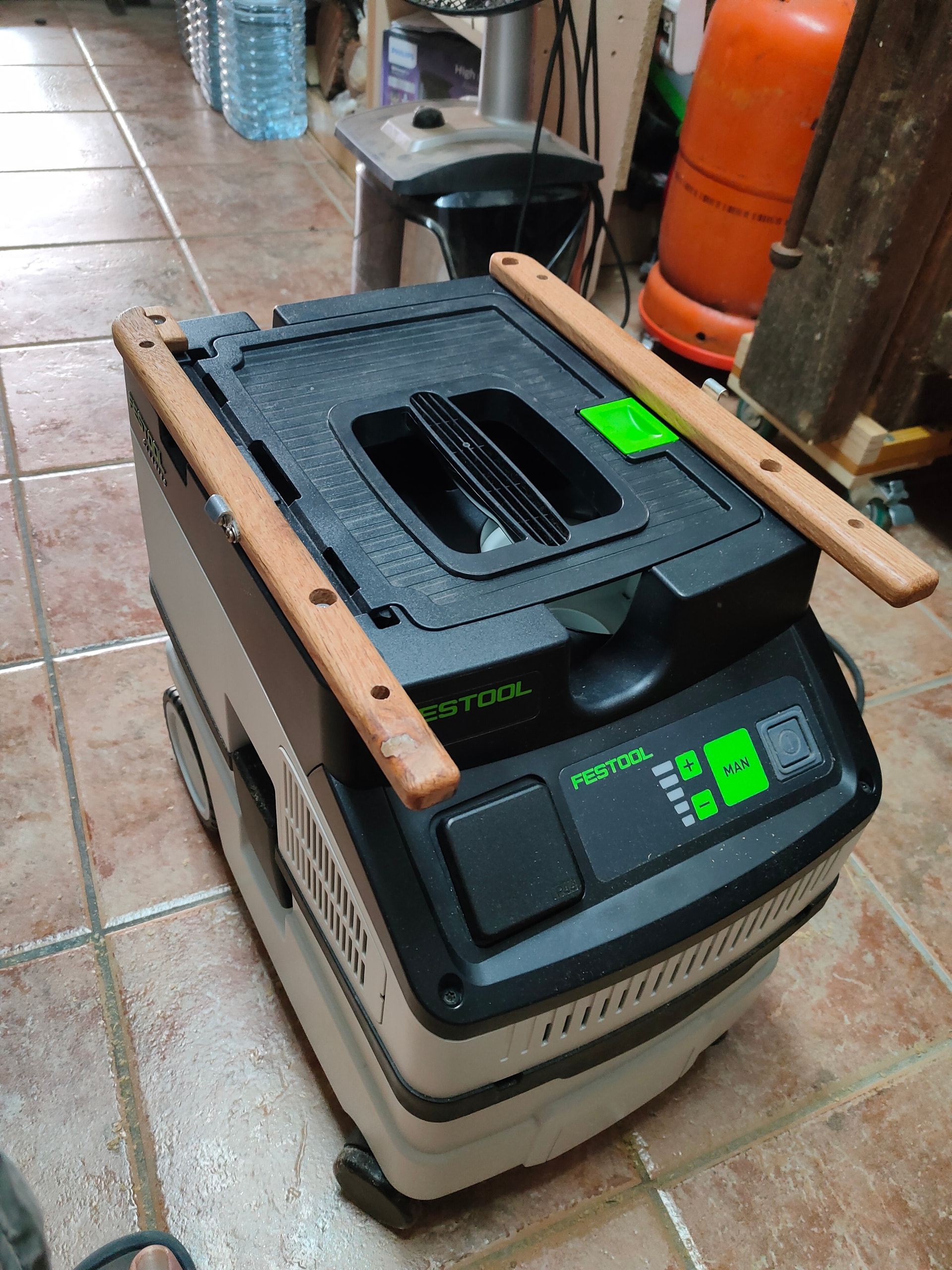

El acople del cajón esta hecho donde iría el systainer (mismos tornillos), no he modificado el aspirador, los listones tienen los agujeros aprovechando los tornillos que ya trae.
Faltan por pulir detalles, quiero hacer un colgador para la manguera y otro para el cable. Un bolsa en el cajón estaría bien.

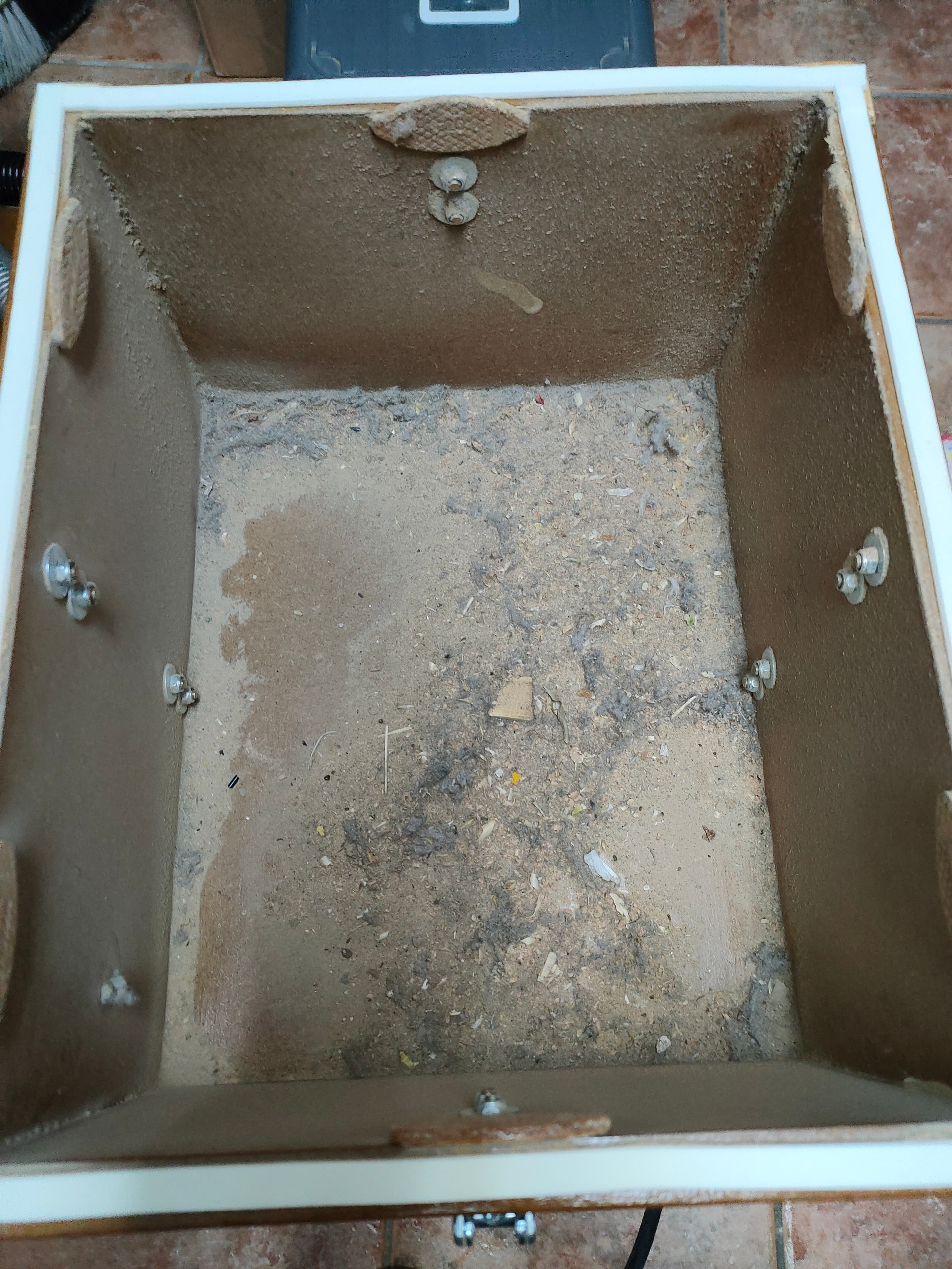

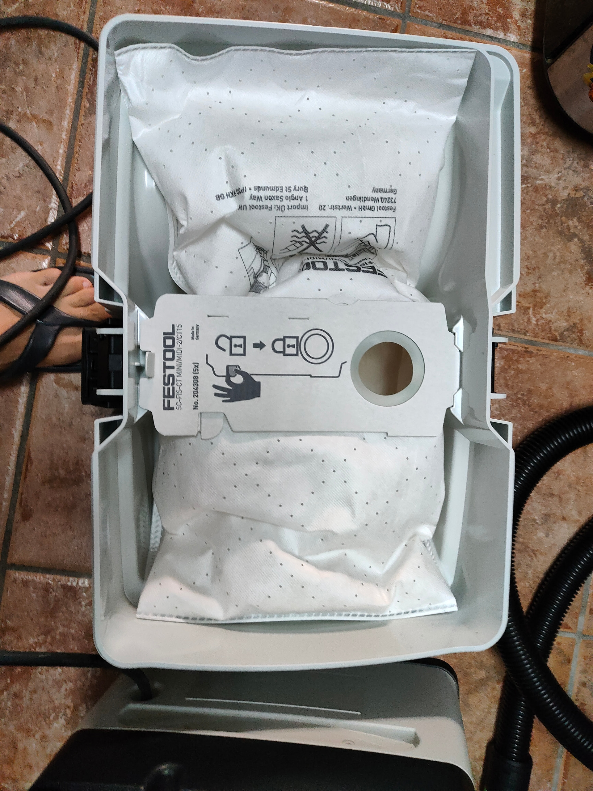

Me ha sorprendido lo bien que va, el residuo grueso sabía que seguro acababa en el cajón, pero lo fino tenia dudas. A las fotos me remito, espectacular. El aspirador pierde poca potencia con el invento.
