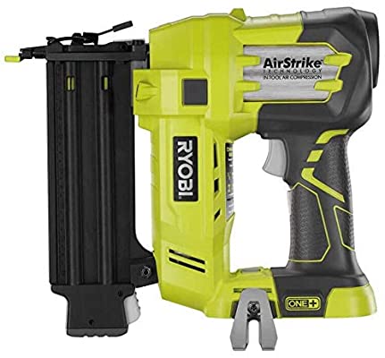

Yo tengo una ryobi de clavos de 1,2mm y muy contento con ella. Y es perfecta para loa usos que comentas.
Esta concretamente.

No he usado otros modelos. En su dia habia visto videos comparativos y la ryobi era mejor que su homologa dewalt por ejemplo.
Te puedo decir que tiene fuerza de sobra, que no hay que esperar entre clavo y clavo, puedes regular si quieres mas profundidad o menos, y elegir entre modo automatico o semiautomatico, etc.

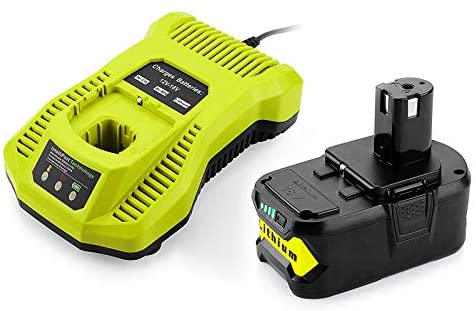

Lo de las baterias?
Original
Competencia
No son caros en esta marca.

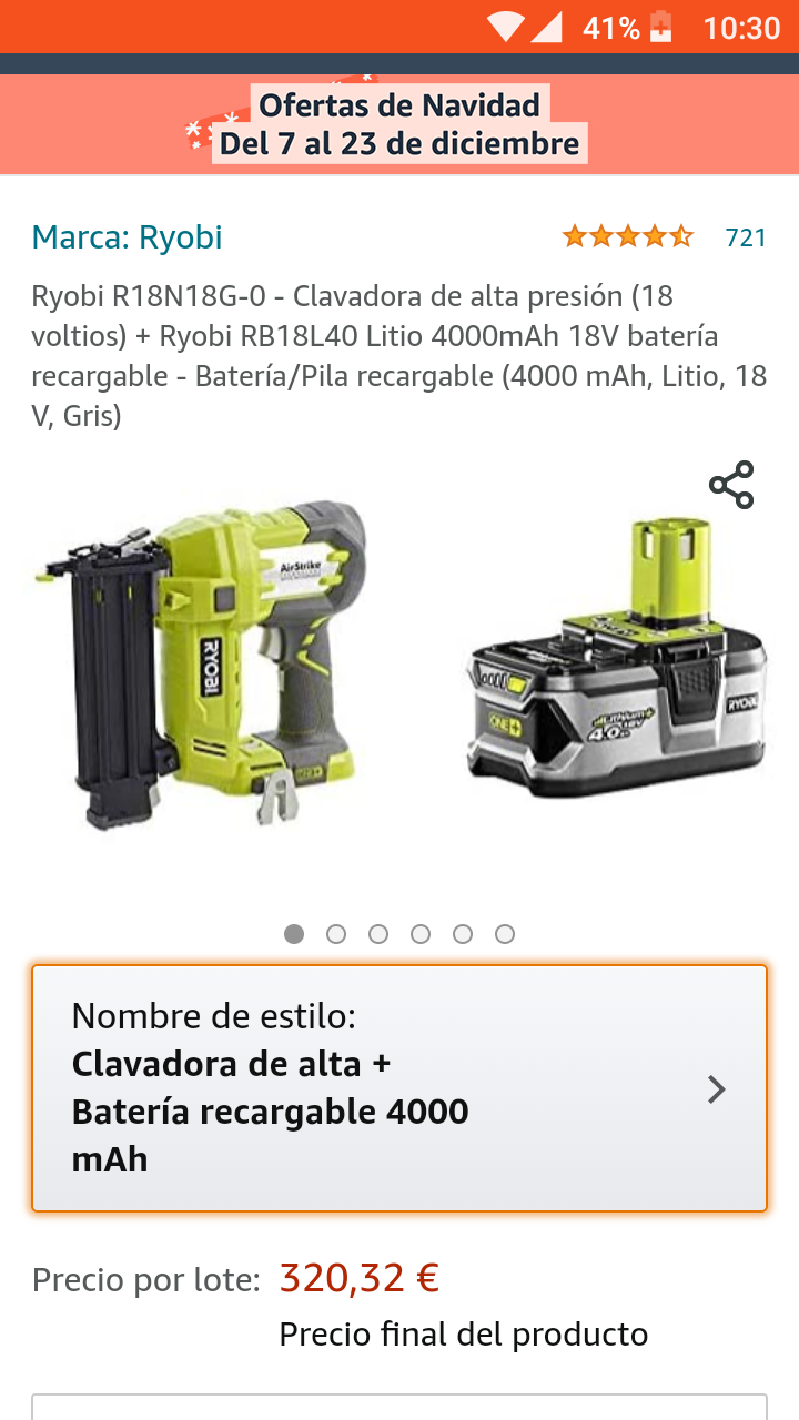

Decidido. He visto el mismo modelo, que ya viene con bateria incluida.
Ahora a mirar alguna caja de puntas que sirva y a esperar que llegue para probarla.
Asegurate de que tenga cargador.
Y mira la recámara, que estas cosas las carga el diablo.
El cargador hay que cogerlo aparte. Pero no es caro.
