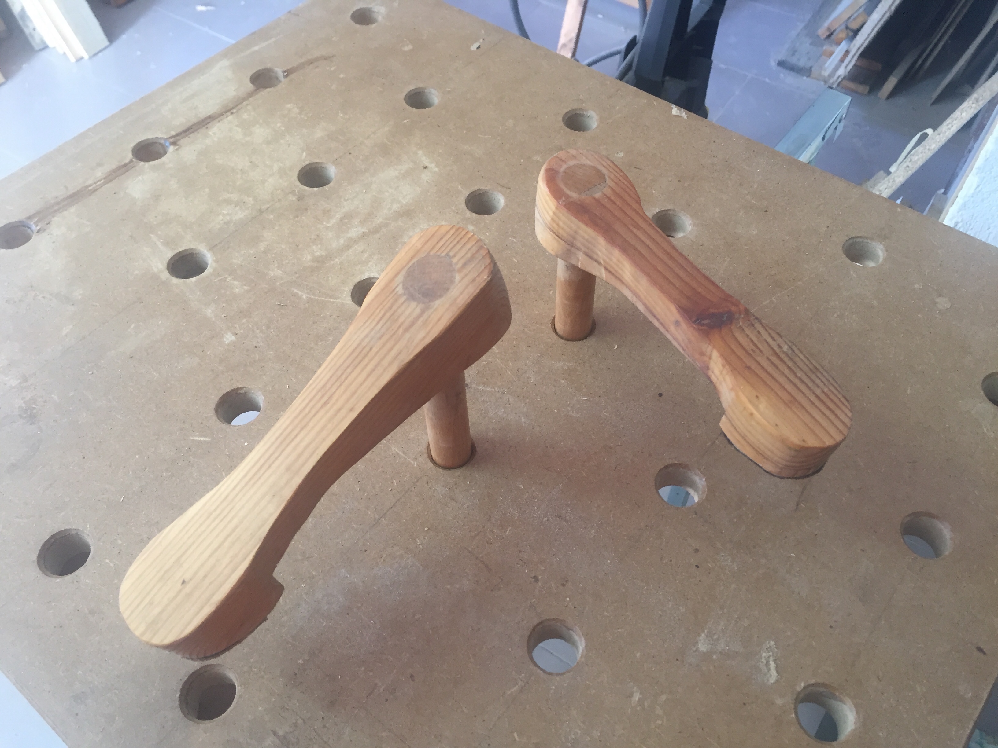

Baratos son, desde luego pero personalmente me gustan más de madera. A ver si luego te puedo subir unas fotos
Aquí los puedes ver y descargar los planos gratis. A mí me funcionan bien.

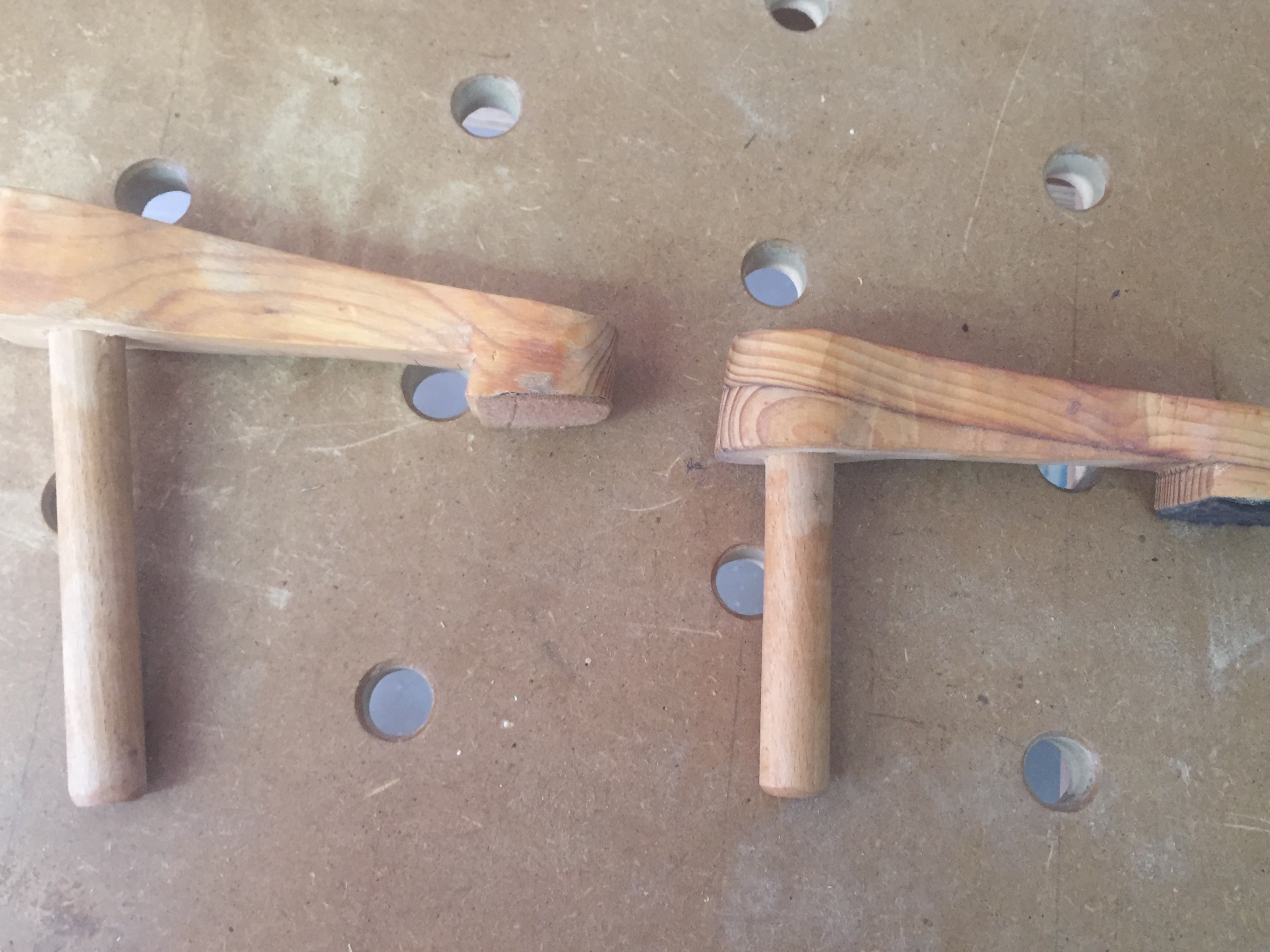

Estos son los que me hice @maci . Funcionan bien pero mejor el del tubo más largo por el ángulo y por el largo del tubo mismo para poder sujetar piezas de más grosor. El otro está casi a 90 grados y es menos efectivo. Lo ideal un ángulo intermedio entre uno y otro y un largo de tubo sobresaliendo de 18-20cm.

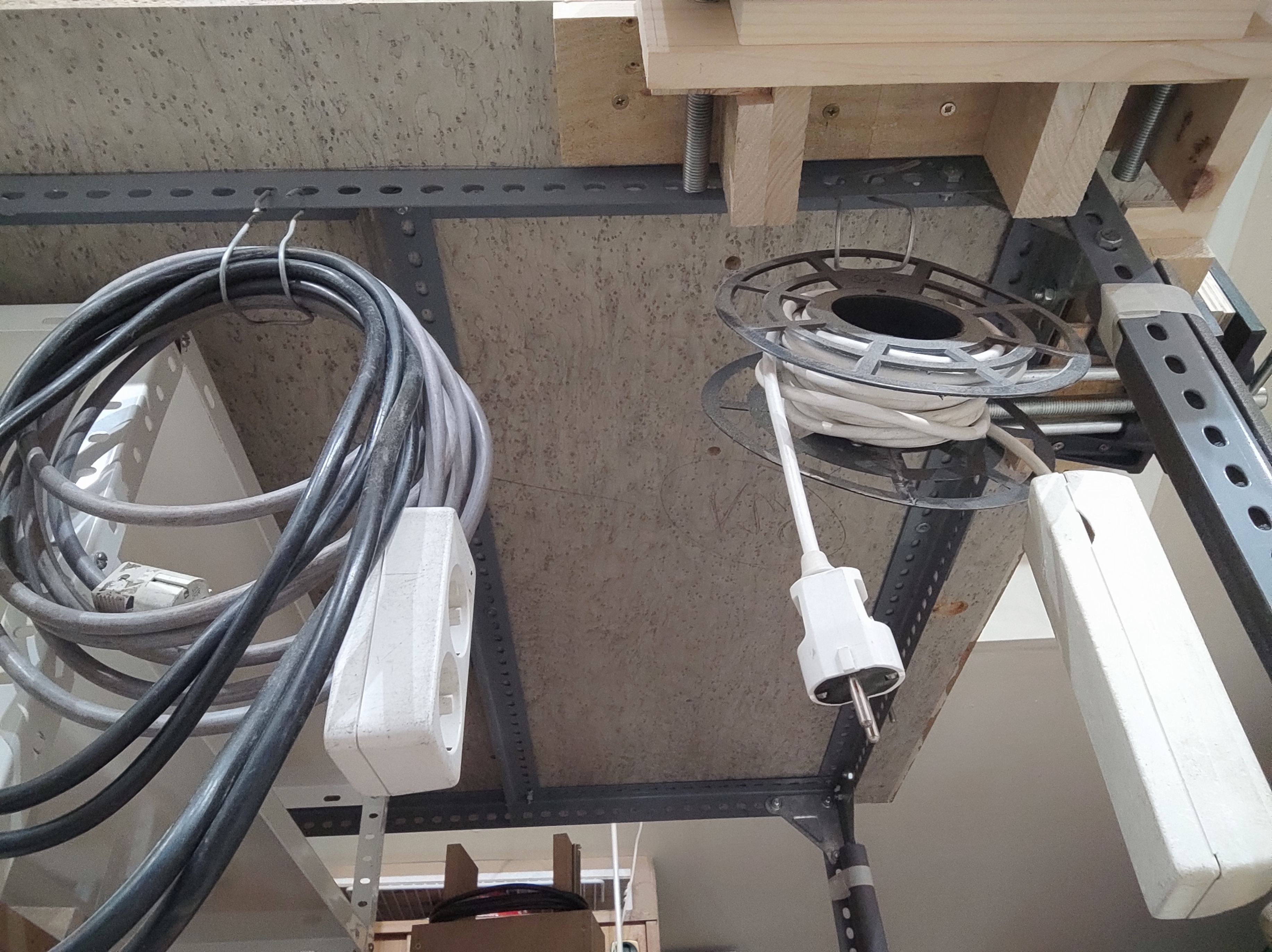

El problema es la estructura de la mesa, no se cómo podría solucionar el problema y tampoco quiero cambiarla.
La imagen es vista por debajo. Es una estructura de postes de estantería con una balda baja. Mide 102 x 90. A lo largo tiene un tirante central.
El problema es que no queda una base “plana” donde atornillar, aunque la tengo calzada con retales de los mismos postes, siempre hay partes que quedan al aire.
Sinceramente, ya no se si el hundido del sobre es más por la estructura o por los años que tiene el sobre, que además antes era 40 cm más larga.
Había pensado atornillar al sobre por debajo, en los dos huecos que deja el tirante central, un ángulo de hierro de 30 x 30 x 3mm. El ángulo sería independiente dela estructura y su única función sería dar rigidez al vano del tablero, pero no sé si lo hará o será peor el remedio que la enfermedad.

Y un tirante de los mismos angulares? Triangulando te daria rigidez y ne seria independiente ,que no lo veo.
No sé porque no lo quieres cambiar, pero estos angulares son flojos para una nesa de trabajo.
Para mi gusto requiere estabilidad.
Esta estructura nunca te la dara, por muy gordo que sea el tablero.
Si es por economia, te vale mas hacer un mueble sencillo debajo,de 16 el mas barato o de un ropero tirado , y un tablero de 19 atornillado encima.

Respecto a tu banco de trabajo, opino como Chuf, la estructura que tienes no es muy fuerte aunque podrías reforzarla con tirantes y poniéndole dos o tres patas más en el centro. Una encimera de melanina de 4cm es una solución barata y estable para el sobre y dudo que se hunda si tiene buen apoyo en el centro.
