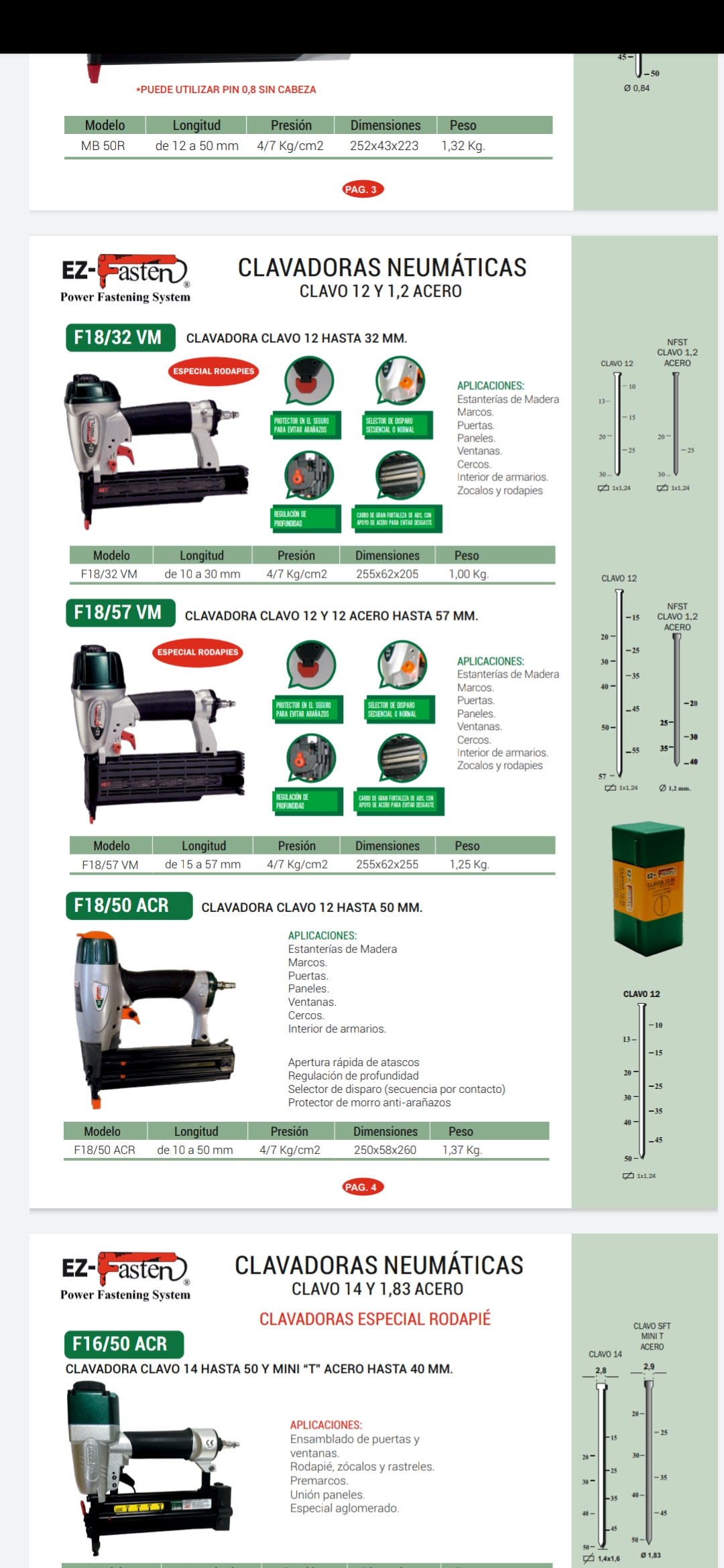

Andube varias ferreterías y no encuentro nada a menosde 200 ( 160 mas iva)
Me puedes decir el modelo?
Las que vi mas económicas (129€) eran pasa puntas de 1,6 , que dejan mucha huella.
Ademas tengo cajas de 1,2 y prefiero cambiar las puntas segun el curro que andar con dos pistolas ( tres si cuento las de alfileres de 0,8).
Pues lo mejor son dos al cinto y una derringer en la manga.
Uuy!
Estuve rebuscando, y una cosa que me dijeron es que la marca EZ-fasten pone una “R” a sus maquinas con la aguja "R"eforzada que puede aguantar las puntas de acero.
Asi que era falso!!!
Mientras tanto, acabé comprando otra EZ-fasten ; la F18/50RN.
Por 110 mas iva (132€)
De momento puse unos 20 m de zócalo en pared de piedra con carga. Zocalo de 20, punta de 40, y muy bien.
