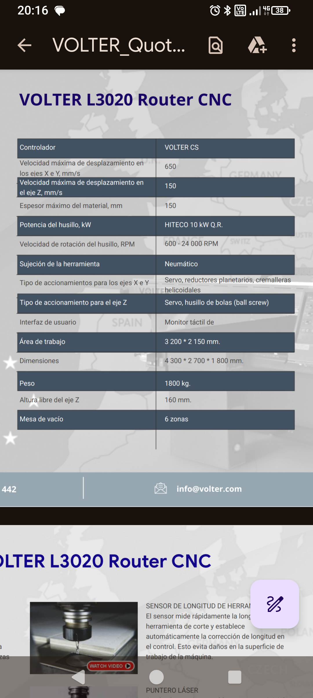

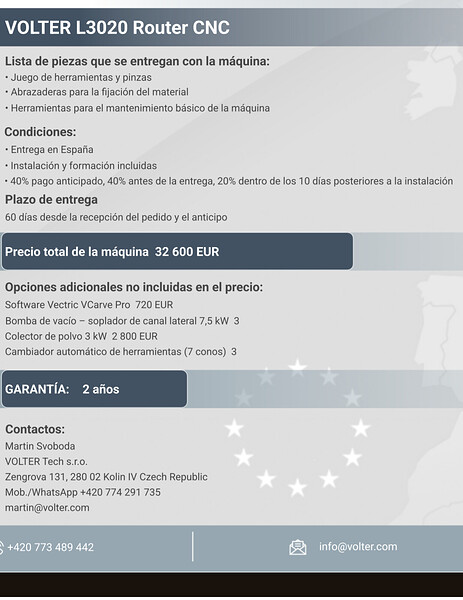

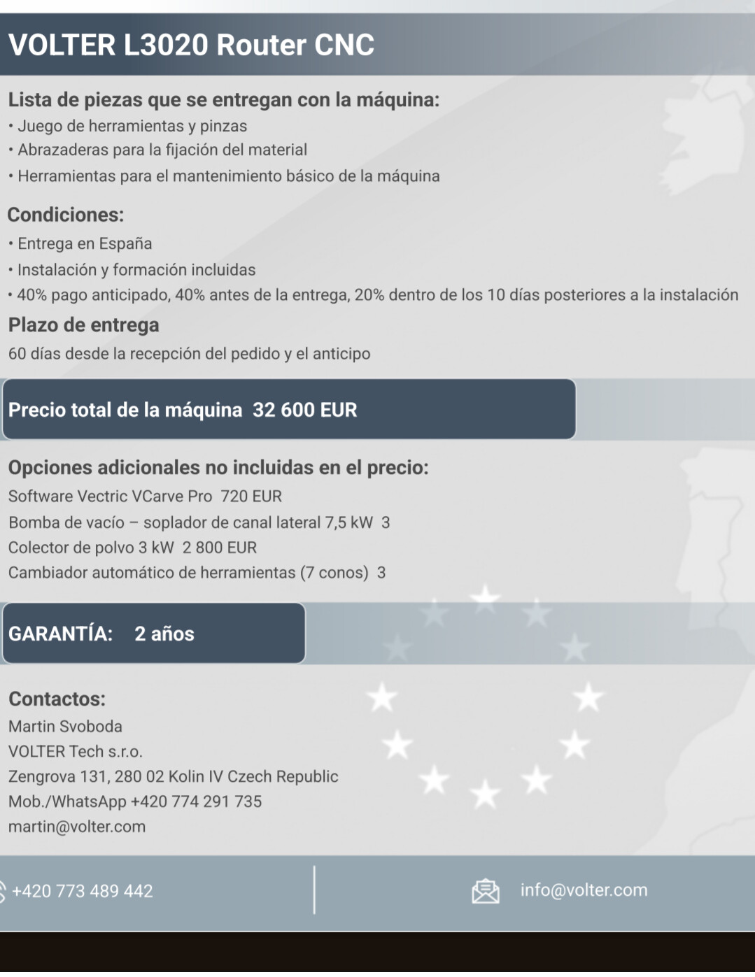

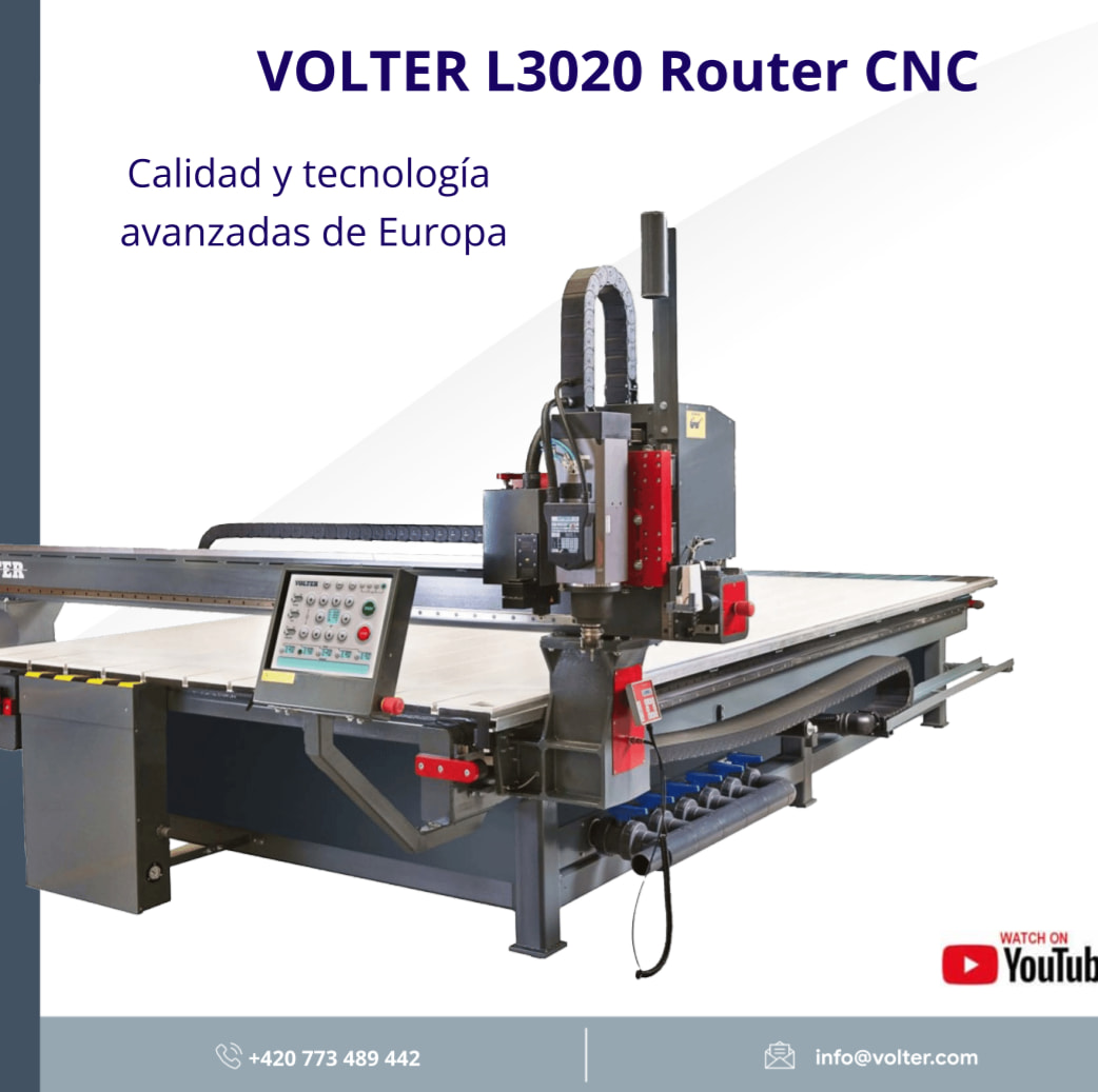

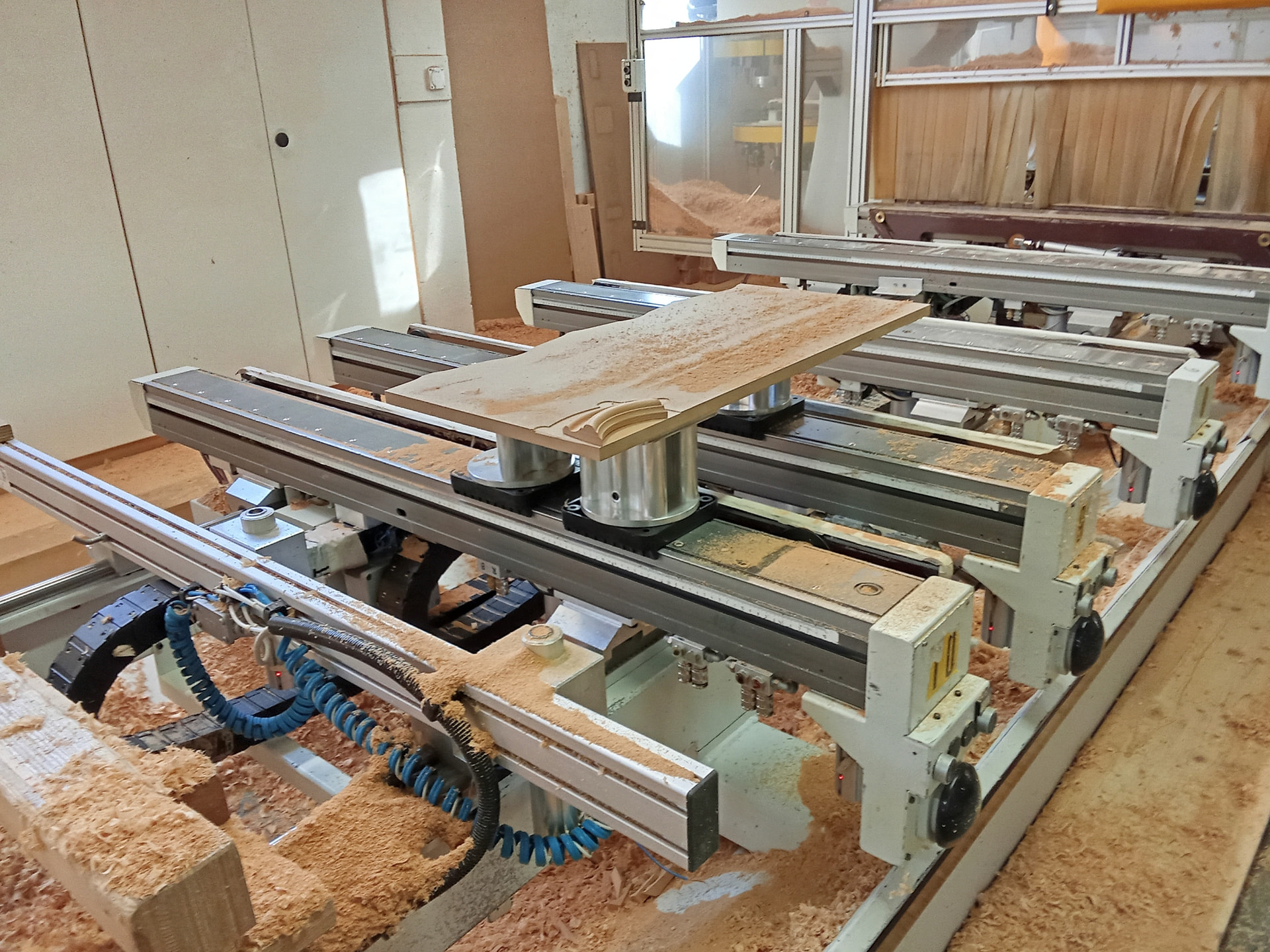

Me encontré con un anuncio en google de este fabricante y, por curiosidad, les pedi precio de uno con una mesa de 4x2,3m y es sorprendentemente barato (para ser un cnc), del orden de 32000€. Por lo visto fabrican en la republica Checa.
Depende mucho de como este equipado. Si puedes pasanos caracteristicas y comentamos
Buenos dias!! Por lo que he visto, no tiene grupo de taladro, cosa para mi muy importante en un cnc para poder hacer armarios rapido.
Por otro lado, el precio no incluye cambiador de herramientas automatico, otra cosa importante. Si tienes que andar parando para cambiar herramienta pierdes mucho tiempo.
La mesa de vacio es otra cosa que como no tengas una bomba potente, el mecanizar piezas medianas o pequeñas puede ser un dolor de cabeza porque a un milimetro que se muevan cuando apura la fresa, jodiste la pieza.
En cuanto a la viga portico en eje Y, la veo muy sencilla para esa anchura. Eso se traduce en vibraciones y mal asunto.
Yo no me atreveria a comprar un cnc asi, es una inversion grande y estas maquinas en videos se ven muy bien pero cuandi las tienes en el taller empiezan a surgir los problemas. Que metas una pieza y tengas que estar cruzando los dedos a ver si sale bien es muy estresante.
Seguramente entre cambiador de herramientas y bomba de vacío ya sean otros 10000€, que aún seria muy barata pero lo de la estructura ya es otra cosa.
Otra cosa que ignoro es si pueden llevar sierra pués alguno que conozco que tiene nesting y tiene que cortar con fresa y son 12mm de desperdicio

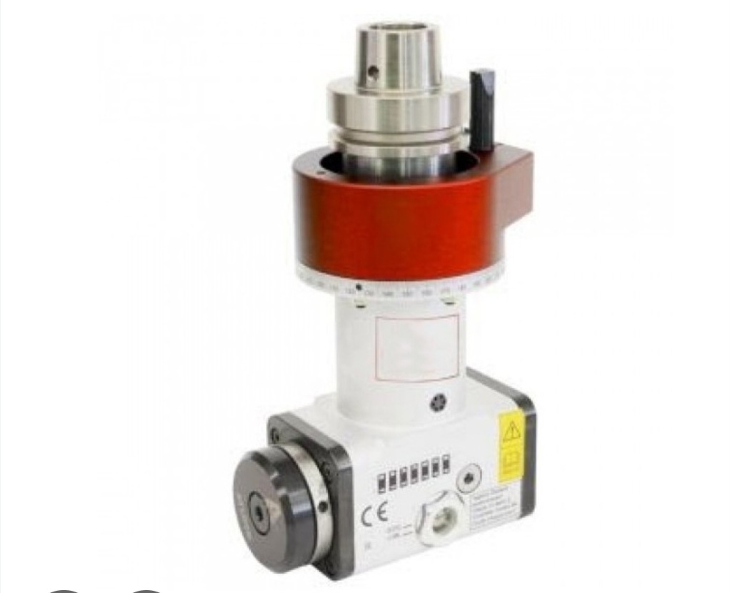

No puedes poner sierra porque no tienes eje C. Al ser solo tres ejes solo te trabaja hacia abajo.
Para poner sierra necesitarias lo primero un agregado que te gire 90 grados
Y despues necesitas el 4 eje o eje c, para poder girar el agregado y poder cortar en todas direcciones

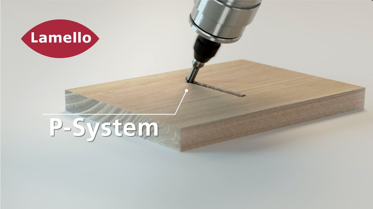

Ahora estoy mirando para hacer clamex en cnc.
Tengo dos opciones para hacer el mecanizado en superficie,
o esta
O esta otra
La primera es un poco solucion a medias, ya que la fresa al no girar como si lo podria hacer un 5 ejes, astillara al salir y no deja un asiento perfecto para el clamex. La segunda opcion es comprar agregado, unos 3k €.
Fijaros la diferencia con una maqujna 5 ejes, aqui si queda bien, pero esto un 3 ejes no puede hacerlo
En el canto el mecanizado seria este

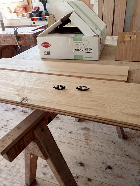

Otra opcion seria hacerlo con la zeta p2 de lamello y olvidar el cnc para esto o utilizar el cnc para hacer taladros de posicionamiento y ponerle a la zeta p2 las espigas para posiciinarla en los taladros que haga el cnc…
He aqui el dilema que me ronda ![]()

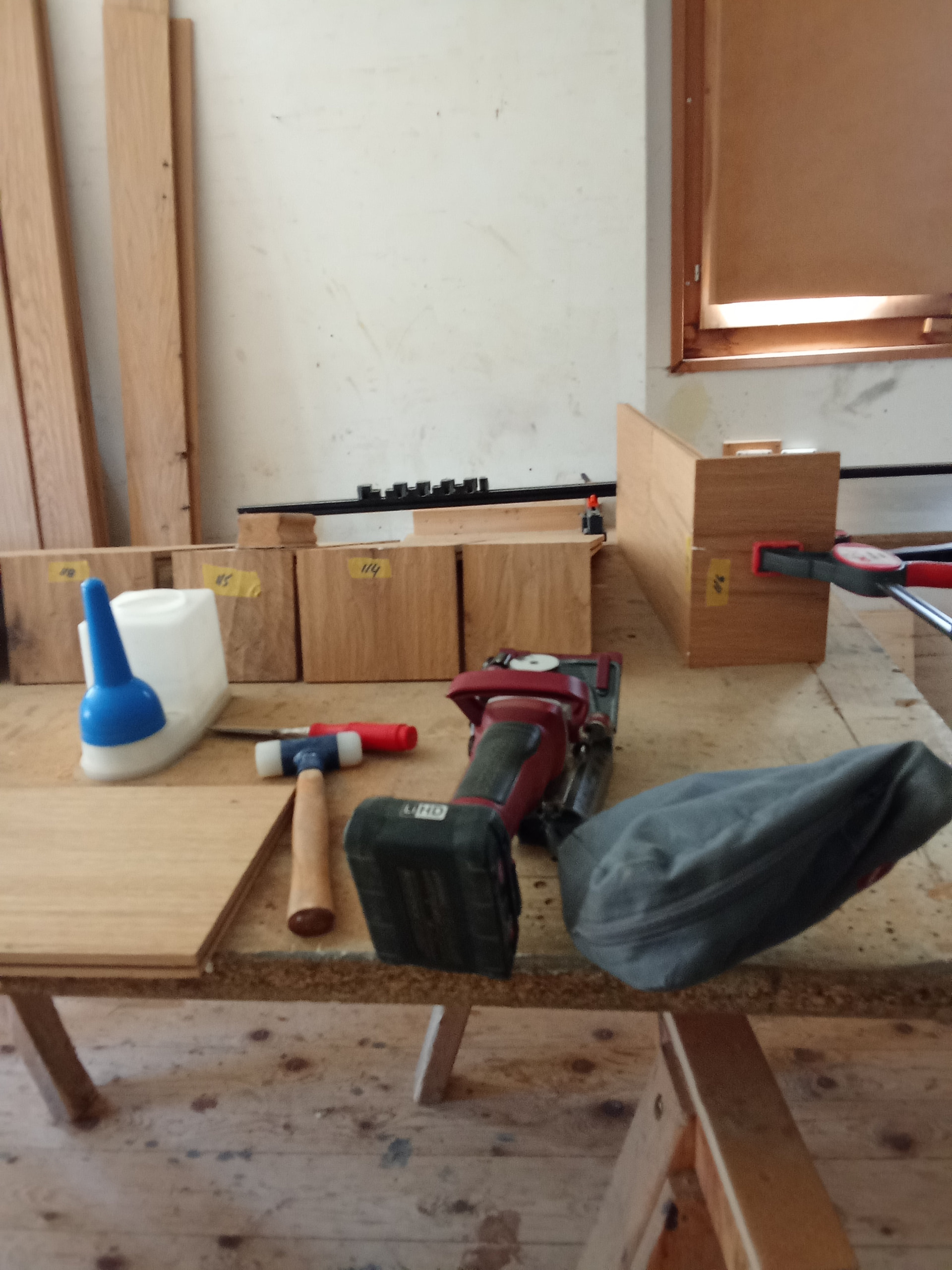

@Francis10 , vosotros haceis clamex/tenso en el taller no? Lo haceis con cnc o con la zeta p2??
Hola @Angel , lo hacemos con la zeta p 2
Quiza sea la mejor solucion tambien para mi. En el cnc podria hacer uniones a 90 grados pero me quedaria sin poder hacer uniones con angulo, cosa que con la zeta si puedes.
La rapidez creo que se tarda menos con la zeta el hacer el mecanizado que programarlo en el cnc
La diferencia en dinero son unos 250 € mas la zeta.

Yo creo que iría a por la zp2 , en la CNC veo que se limita al uso en el taller y es una máquina que se le puede sacar utilidad en montajes fuera del taller.
Va bien a bateria la zeta? Pense en cogerla con cable, me daba miedo que se quedase corta la bateria con el disco de fresado que lleva
Si se va a usar con aspirador hasta veo una ventaja que sea de cable.
Lo que si que le veo en comparación con usar cnc es en mecanizar costados de armarios con varias alturas de estante fijo, o costados de columna en cocinas te tiras mucho tiempo. Hace no mucho hice un vestidor bastante grande y me tiré más de un dia con la lamello a vueltas y sujetando plantillas
