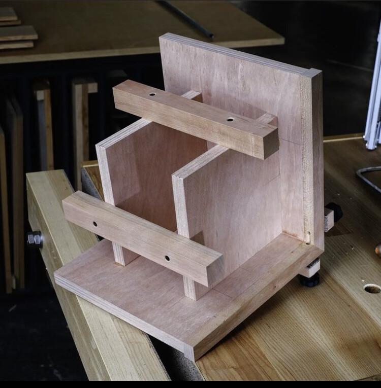

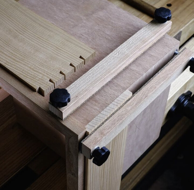

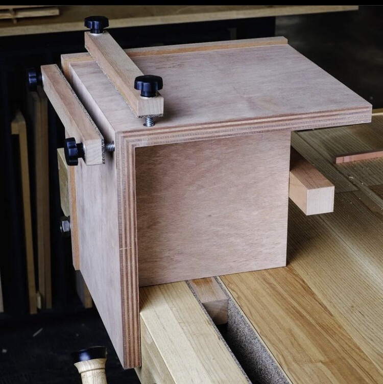

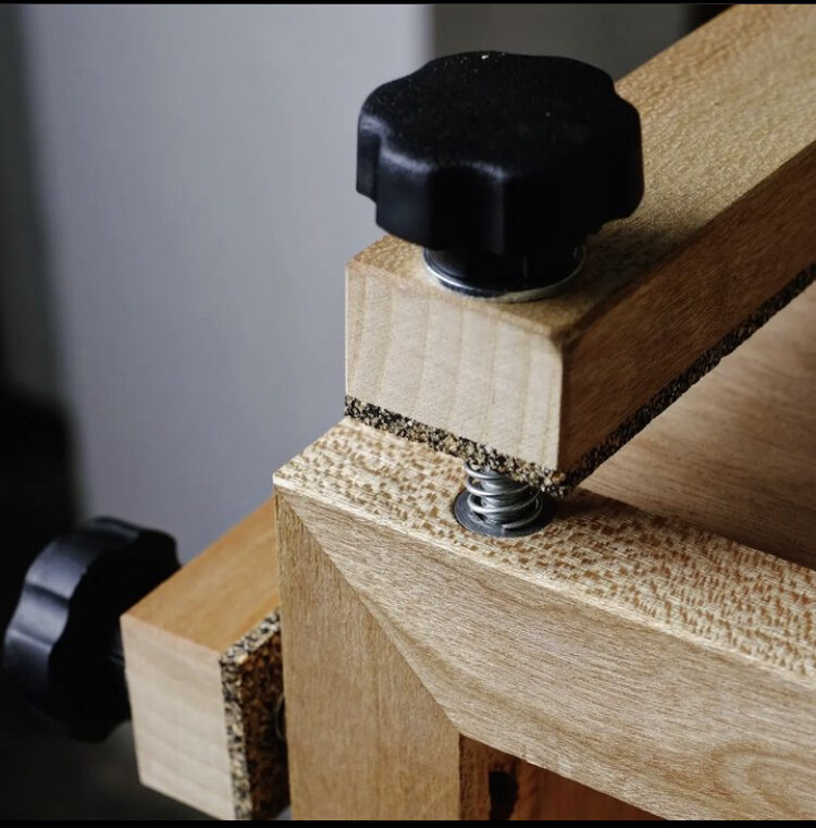

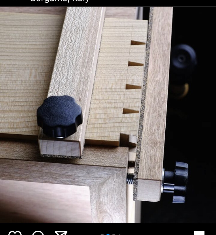

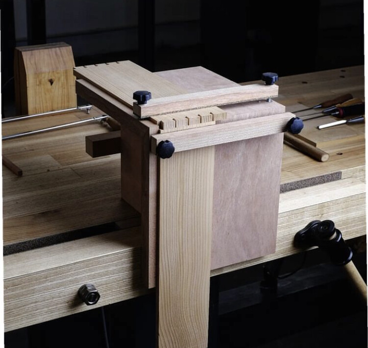

Y si quieres construirte una guía para sujetar las piezas con exactitud , te recomiendo ésta ( yo la tengo en la lista de “pendientes “) de Vasko Sotiriov.
Las hay más sencillas, pero creo que esta es la mejor de todas las que he visto.
Y respecto a las colas ciegas yo lo que hago es prepararme una maderita del mismo grosor que me sirva de apoyo al formón sin sobrepasar la raya y que vaya paralelo.
Esa guía es una maravilla y de la obra de Vasko Sotirov, qué decir! Seguirle en IG es una enseñanza continua. Sus cajas son una inspiración absoluta.

Una guía como esa me vendría bien, tengo restos de contrachapado y la tornilleria. La pongo en lista
yo tb

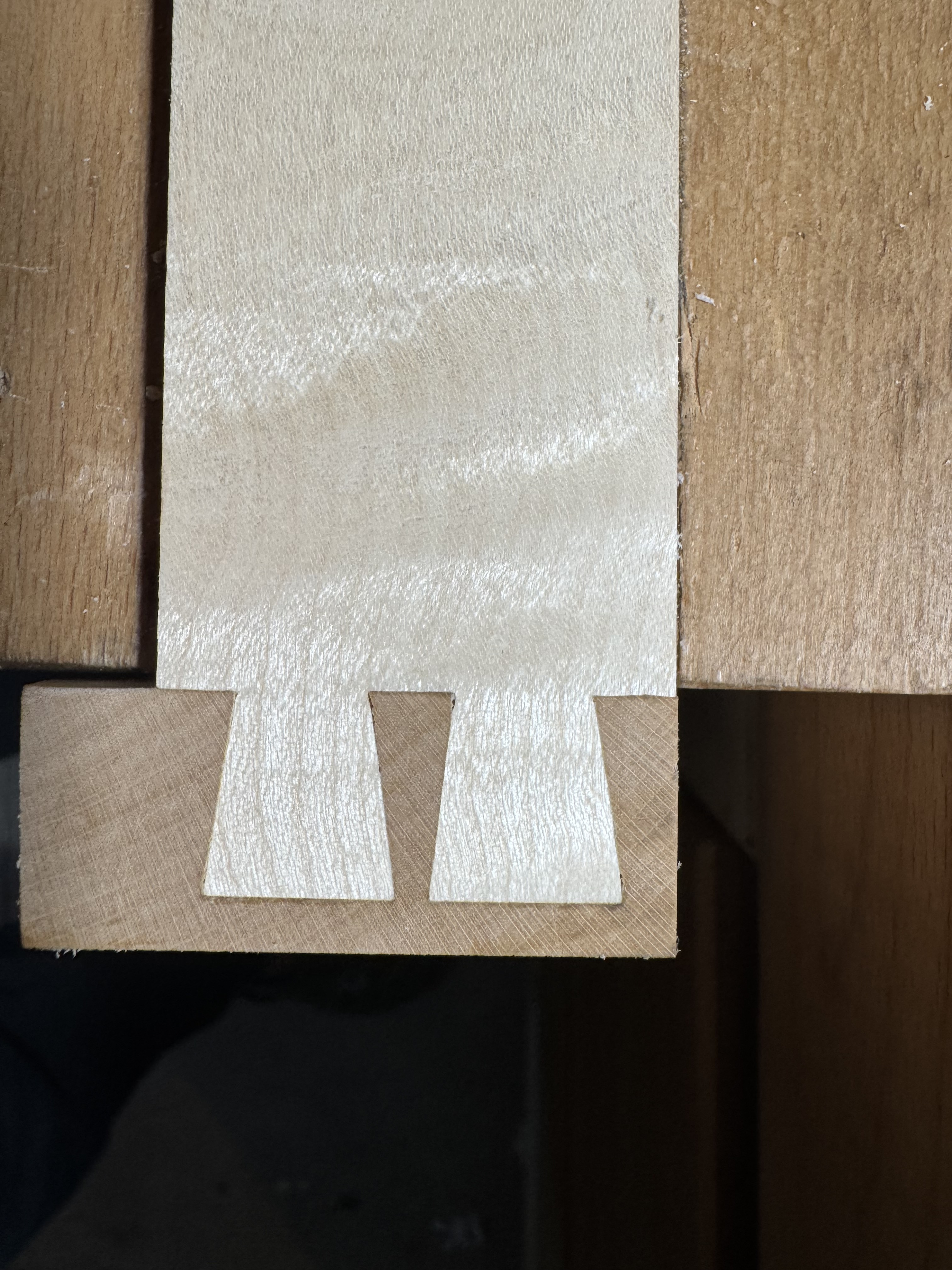

Después de varios intentos, así estamos. De momento no he introducido ninguna herramienta de las que hablamos arriba. Sí que he usado la técnica de las tres capas de cinta de carrocero y parece que ya he dado con la forma de marcar correcta.
Estoy esperando que me lleguen rasquetas (más finas de las que tengo, con las que tengo no he podido usarlas) y un cuchillo de marcar mejor. Además de una mini sierra para probar el método de Cosman, que creo me ayudará a ir más rápido.
18 Me gusta
Pues la mejora es abismal :clap::clap::clap:
Es evidente que tienes buenas manos. Muy bien.

Una gran diferencia con las primeras. Enhorabuena.
Me alegro que te sirva el truco de la cinta de carrocero.
