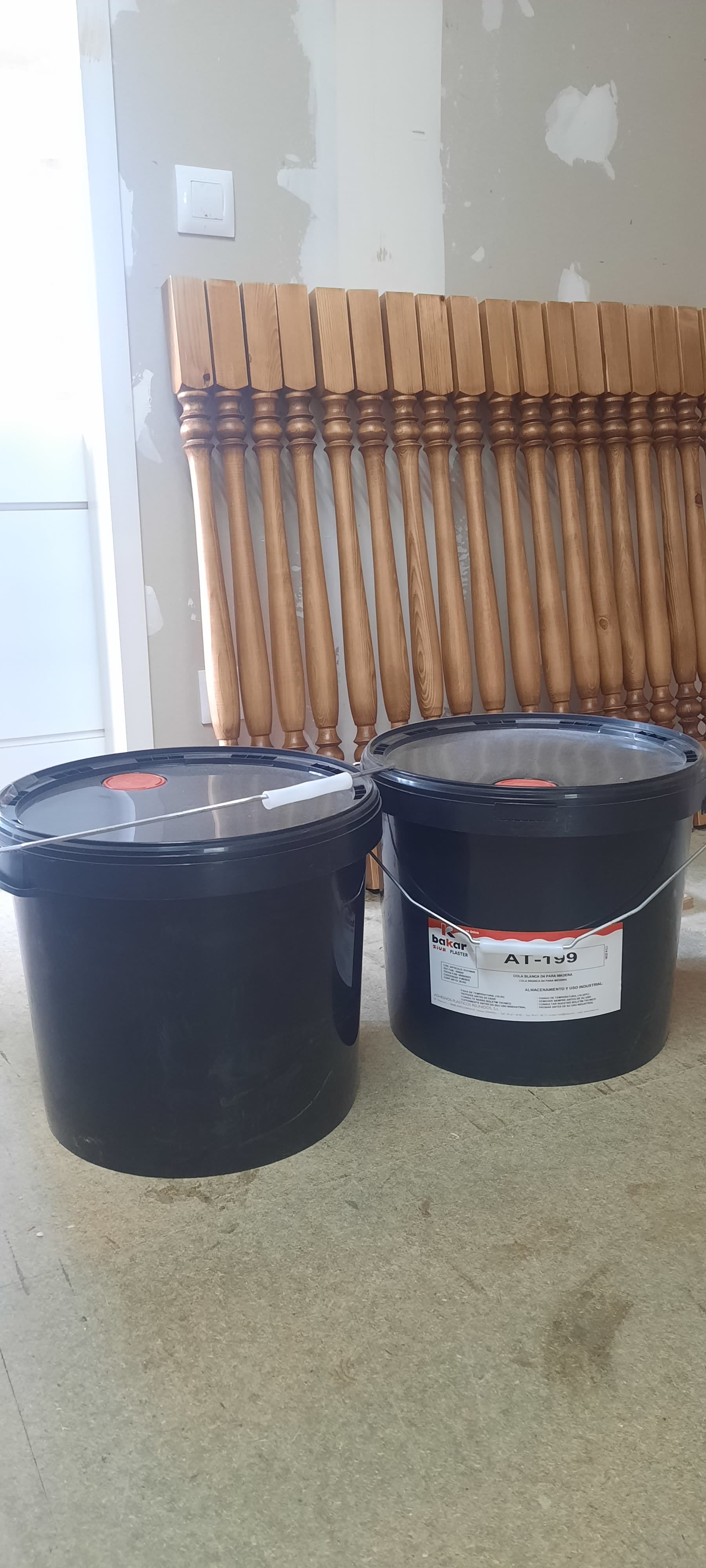

La uso para todo @daroce . Cumple la norma D4, por lo que es apta para exteriores. Lo que exige el fabricante es que siempre el encolado este protegido por un acabado superficial.
pues no conocia D4 que no fuese PU. Es cola blanca pues?
Sabes cuanto tiene de almacenamiento? (caducidad)
