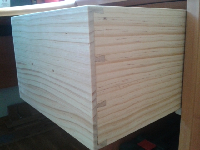

solo en pino, con solapa:
20160405_190457%20(FILEminimizer)

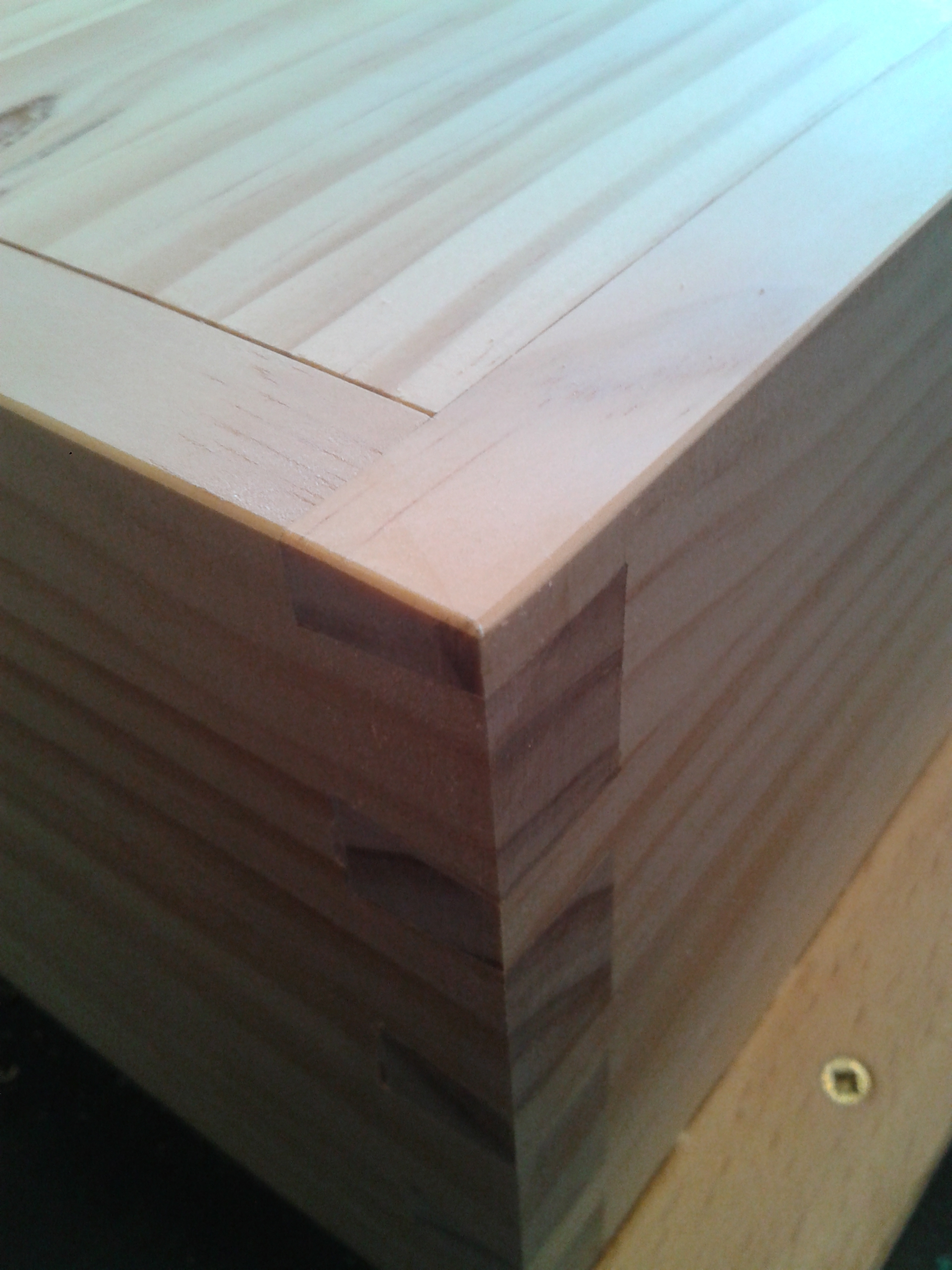

solo en pino, pasantes:
con frente de roble y paredes de pino con solapa:
gr_1849_6883903_64780

El haya era mi primera opción, pero no combinaba tan bien con el roble. Me gusta más el contraste así, claro-oscuro.
