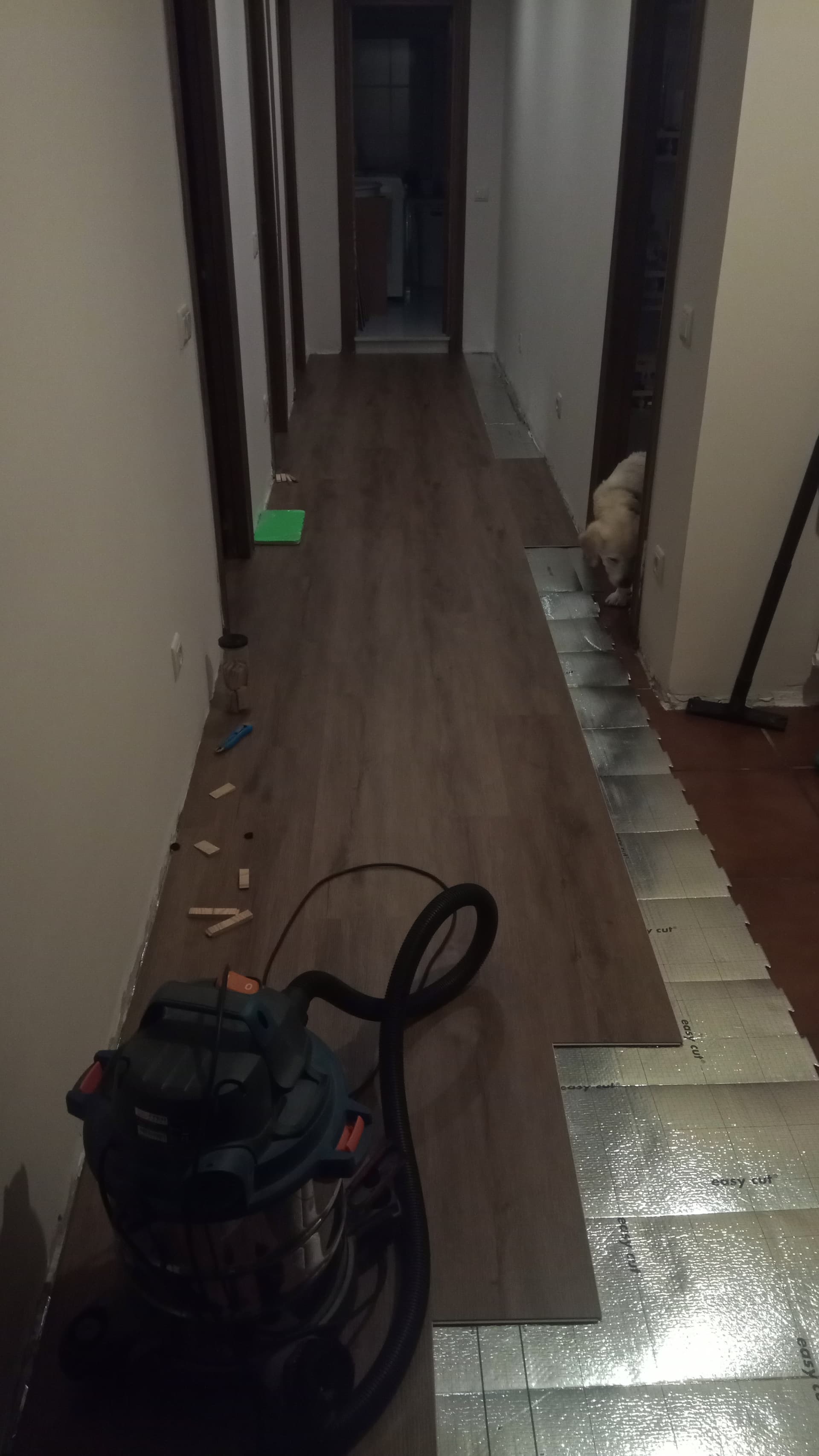

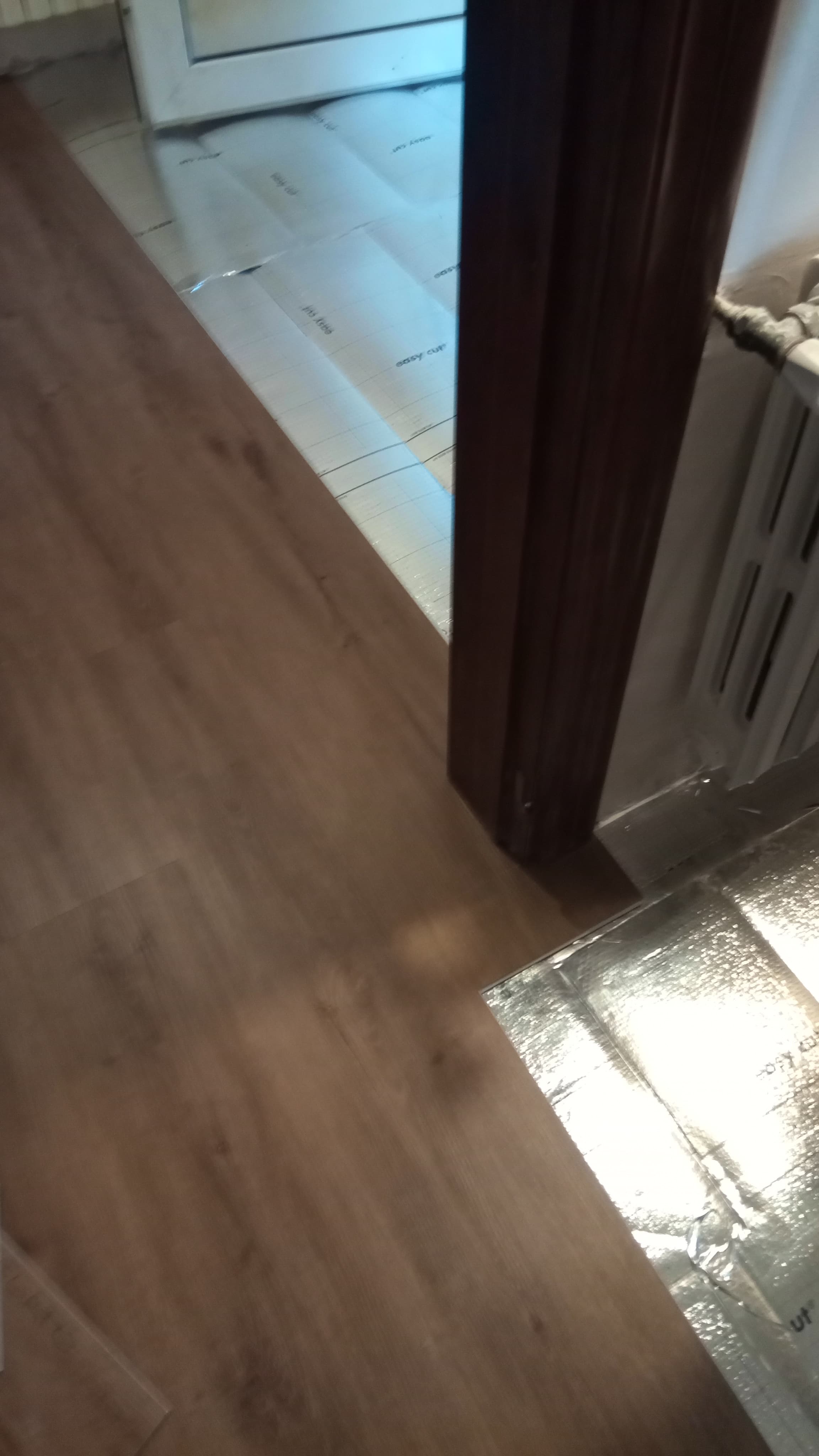

Pues yo con 65 me he puesto 120 metros cuadrados de suelo SPC, del tirón sin una sola junta :rofl:
Me ha encantado este suelo. Tiene un coeficiente de dilatación menor que el hormigón. Lo he tenido sumergido en agua durante días y ni se ha inmutado. Los baños van a ir también con ésto y la verdad no espero ningún problema.
