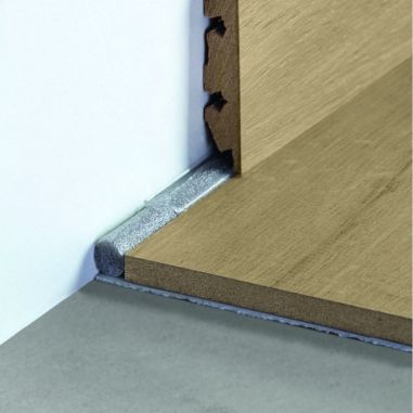

Yo le meto junta de espuma de la de hormigón y después sello por encima. Es lo que recomiendan los fabricantes.
Así no creo que se limite mucho el movimiento

Hay un cordon de polietileno para colocar en el perimetro entre la pared y el parquet.
tira-de-espuma-de-polietileno-
eso es, a ese me refería. Si sellas sobre eso poco limitará el movimiento.
He dicho para el hormigón porque yo lo cojo en almacén de construcción, lo usan para eso.
Es el mismo y vale muchísimo menos que el que vende por ejemplo quickstep
