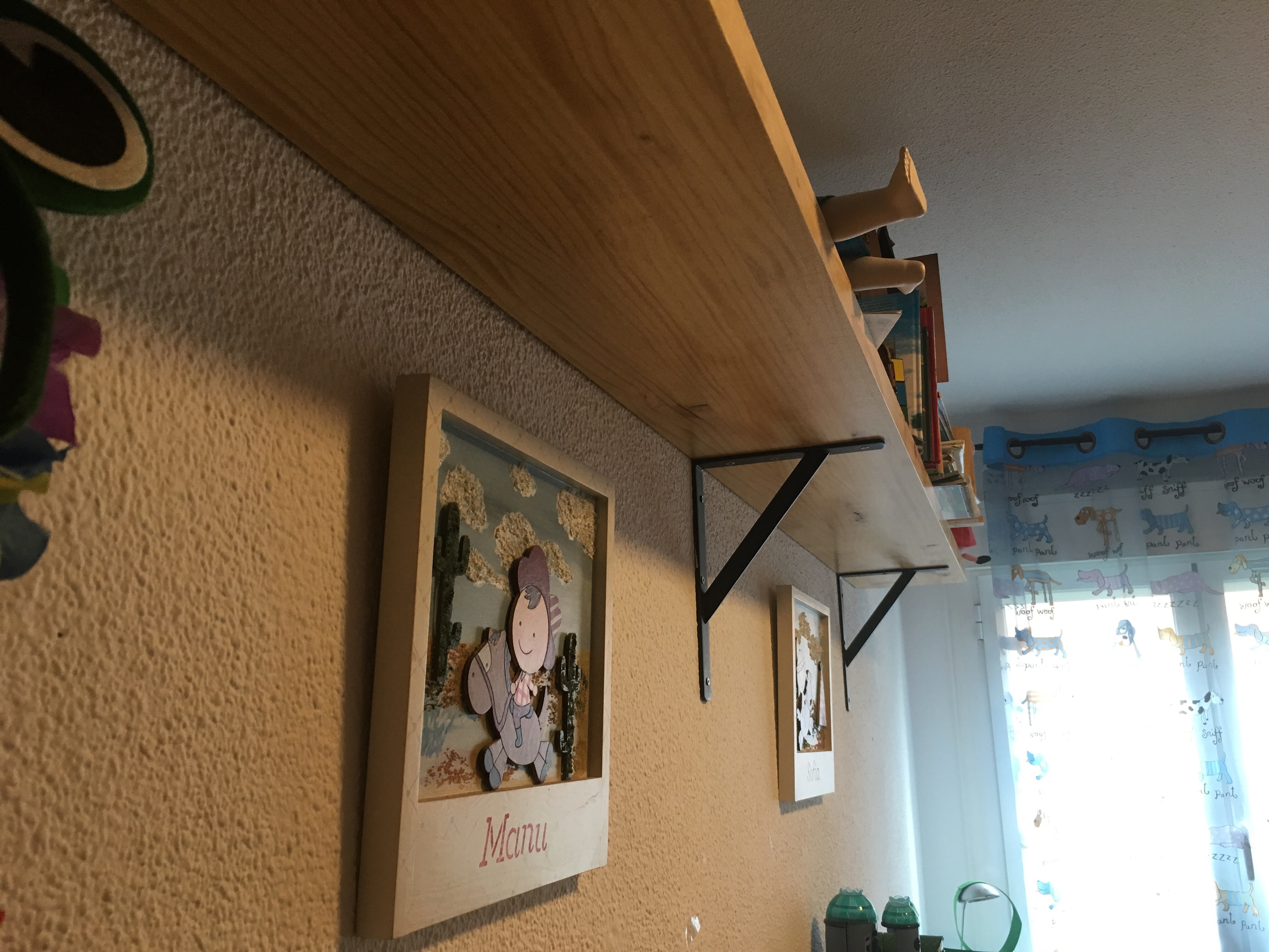

Tengo que colocar una balda de 2metros con 40cm de pared a pared ,que va a soportar el peso de una televisión.Le voy a poner a izquierda y derecha de la balda unos listones de pino para soportar la balda.
El problema va a ser que al ser tan larga,se me va a vencer por el medio y no quiero que ocurra.
Que me aconsejáis que haga?
un liston de pino por debajo igual, o unos soportes ocultos (varilla de 8mm directa a la pared cada 60 cm aprox)
Pero la balda tiene 70cm de ancho y el tablero es de 16mm melamina
Una balda de lo que parece conglomerado con melamina de 240 cm de largo y 16 mm de grueso comba solo, sin peso.
Si no quieres que combe deberás: o poner más apoyos con las escuadras adecuadas desde la pared trasera o reforzar la balda ya sea con unos buenos listones suficientemente gruesos o bien con tubo cuadrado metálico, dos barras de 40x40x1,5mm sería suficiente.
Eso voy a hacer,escuadras tipo ménsulas de madera y le pongo 2o3. Muchísimas gracias
