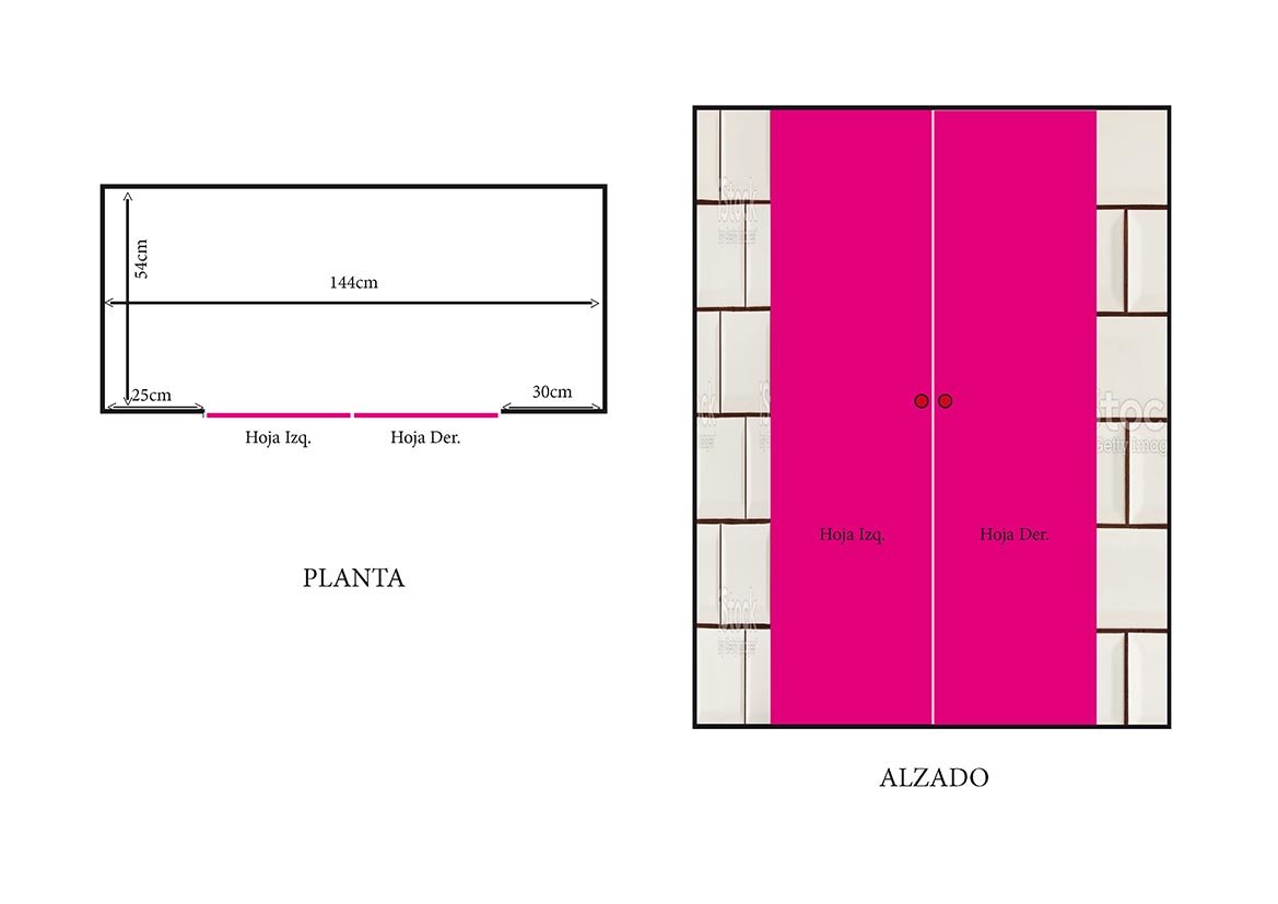

Estas son las medidas del armario
Muy bien, tienes que cotar la balda de tal manera que pueda deslizar plana por dentro del armario. Digamos 4 mm menos que las medidas que das. Entonces colocas los soportes donde va a descansar la balda y metes la balda inclinada por encima de ellos y la giras hasta que descanse en su sidio. Una vez que has colocado una entenderás perfectamente el mecanismo.
Si 4 mm más pequeña no es suficiente para girarla tal vez debas hacerla 5 mm más pequeña. Tú irás viendo…

¿Las baldas van a ser de todo el ancho del armario, es decir 144cm la longitud? Si es así y teniendo en cuenta que el hueco que te queda al abrir las puertas es de 89 cm, las baldas, para meterlas dentro las vas a tener que poner con una inclinación bastante pronunciada. Con la primera balda no hay problema, con las siguientes, y dependiendo del espacio que dejes entre cada balda, el espacio cada vez será menor y es posible que te de problemas y no puedas poner mas de 3 baldas.

Los soprtes para compensar la anchura pueden ir al borde de la puerta,a la derecha y la izquierda, de esa manera los soportes irian a 90 cm. que aguantaria mejor la anchura. La parte de atras depende un poco de la consistencia del tablero, si fuera grueso no hay problema pero es poco probable que lo sea…

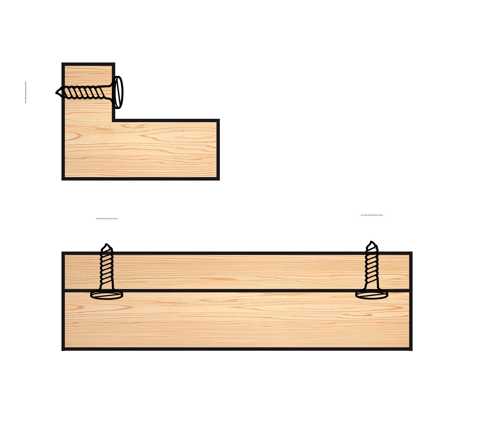

@pennan, he pensado en poner estos soportes por el perímetro del tablero

Como bien te comentan yo también pondría largueros a lo largo de los laterales de las puertas el problema lo vas a tener si la trasera es de 4 mm. que no vas a poder tirafondear nada y que aguante, el tema es la calidad de la madera que uses, si es melamina pues se combara, si es algún contrachapado te aguantará mucho más y si no puedes tirafondear a la parte trasera del armario pues igual no era mala.
Te recomiendan bien las cosas. Los soportes esos sencillitos de 5 mm suficiente. Incluso hay unos de 3mm en la madera y mas gordos fuera muy chulos. Si la balda pandea puedes atornillar en la trasera un liston de 18mm por 40mm todo a lo largo atornillado por encima de la balda desde arriba quizá solucione el pamdeo.Lo pudes colocar un poquito mas hacia el centro ,2 cm por ejemplo, para atornillar facil desde arriba.

Lo mio no son poner enlaces,pero debes tener en cuenta que por lo menos tengan 1 centimetro de soporte porque las baldas deben ser unos milímetros menos que la medida total para que las puedas dar la vuelta y encajar
_
Ah, te refieres a que el soporte sea lo bastante ancho para que repose bien la balda, pues, si mide menos de la diferencia de largo, no apoyaría.
Gracias.
